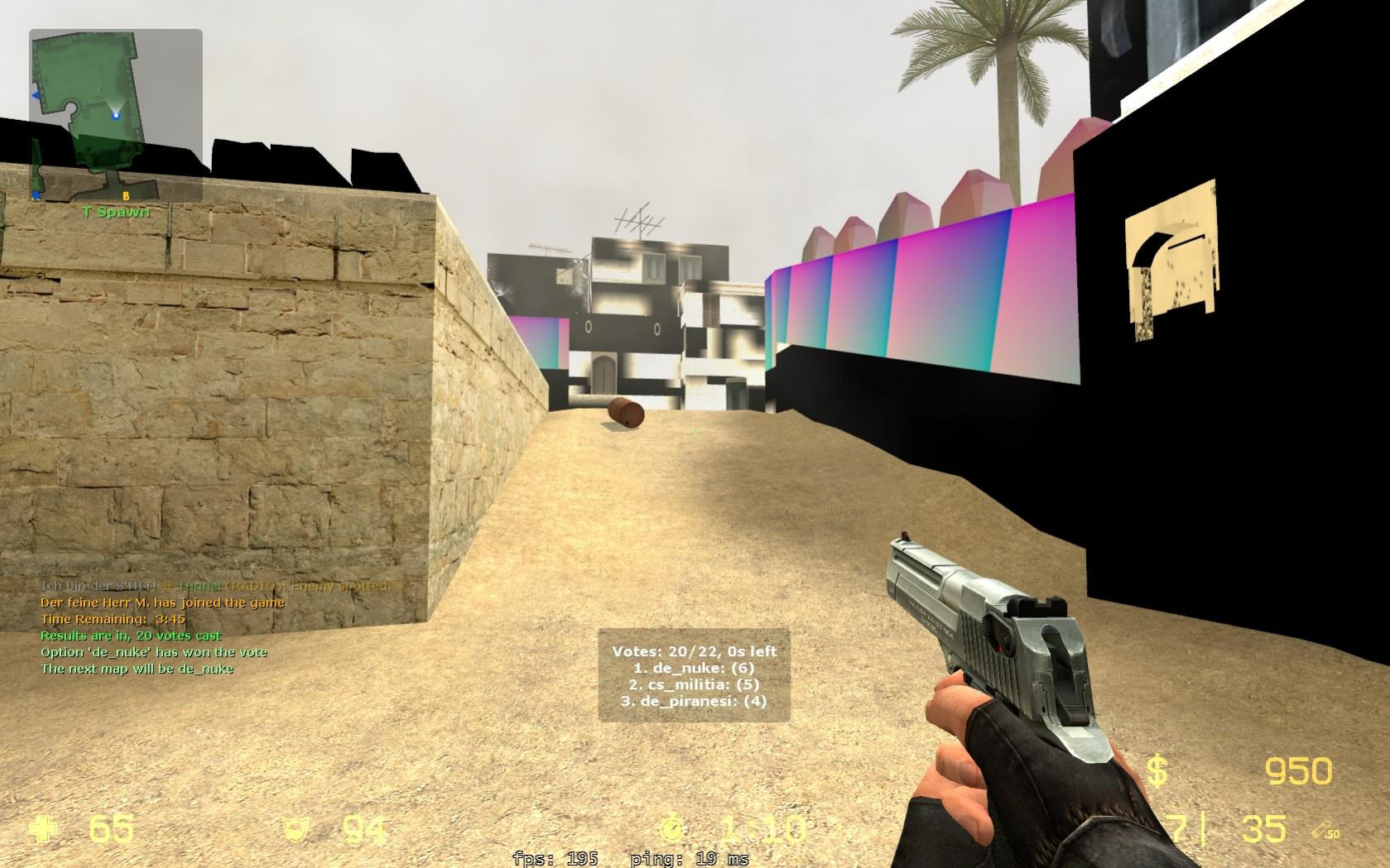

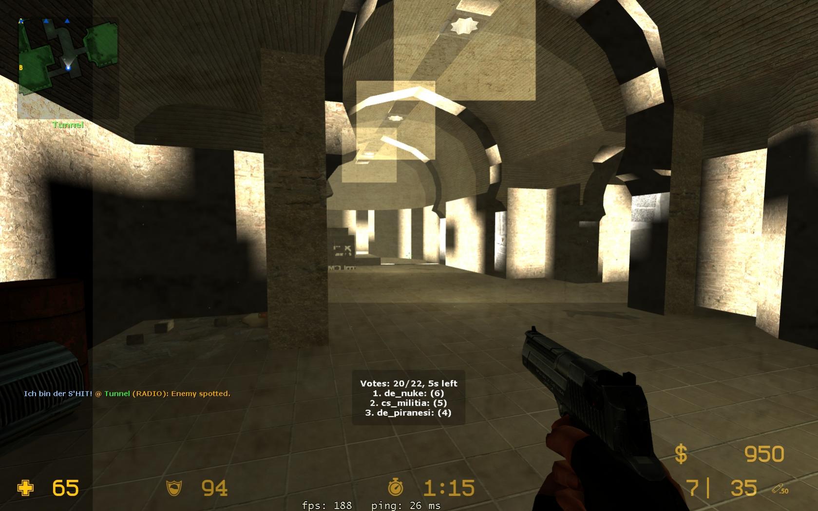

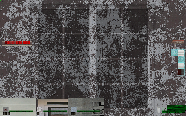

hallo zusammen!
ich habe folgendes problem mit meiner kiste:
es kommt häufig zu grafikfehlern und damit verbunden hängern/abstürzen des nvidia treibers... dabei werden zB texturen völlig falsch angezeigt oder ich hab wie erwähnt artefakte.
das blöde dabei ist, dass die probleme nicht reproduzierbar sind, manchmal kann ich stundenlang ein spiel laufen haben, mal passiert es nach wenigen minuten. furmark läuft zB auch problemlos, dabei steigt die temperatur nicht höher als 82°C.
ich hatte das problem auch mit meiner alten grafikkarte (XFX 8800GTS G80), da trat es aber deutlich seltener auf, auch nicht bei jedem spiel (bei FIFA 09 IMMER) und auch nur mit aktuellen grafiktreiber, mit älteren als 170.xx trat es garnicht auf!
mein system:
CPU intel E6600 (nicht übertaktet)
Mainboard Gigabyte 965P DS4 (neustes bios F12)
Speicher MDT 2x1GB DDR800 5-5-5-12 (einzeln mit memtest getestet)
Netzteil BeQuiet! straight power 500W (E6 aus garantietausch, mein altes E5 war wohl kaputt aber das hat das problem nicht beheben können)
Grafikkarte Palit GTX260 Sonic
Soundkarte X-Fi xtreme music
(2 sata festplatten
1 optisches laufwerk)
beim einbau der neuen grafikkarte wurde das system neu aufgesetzt

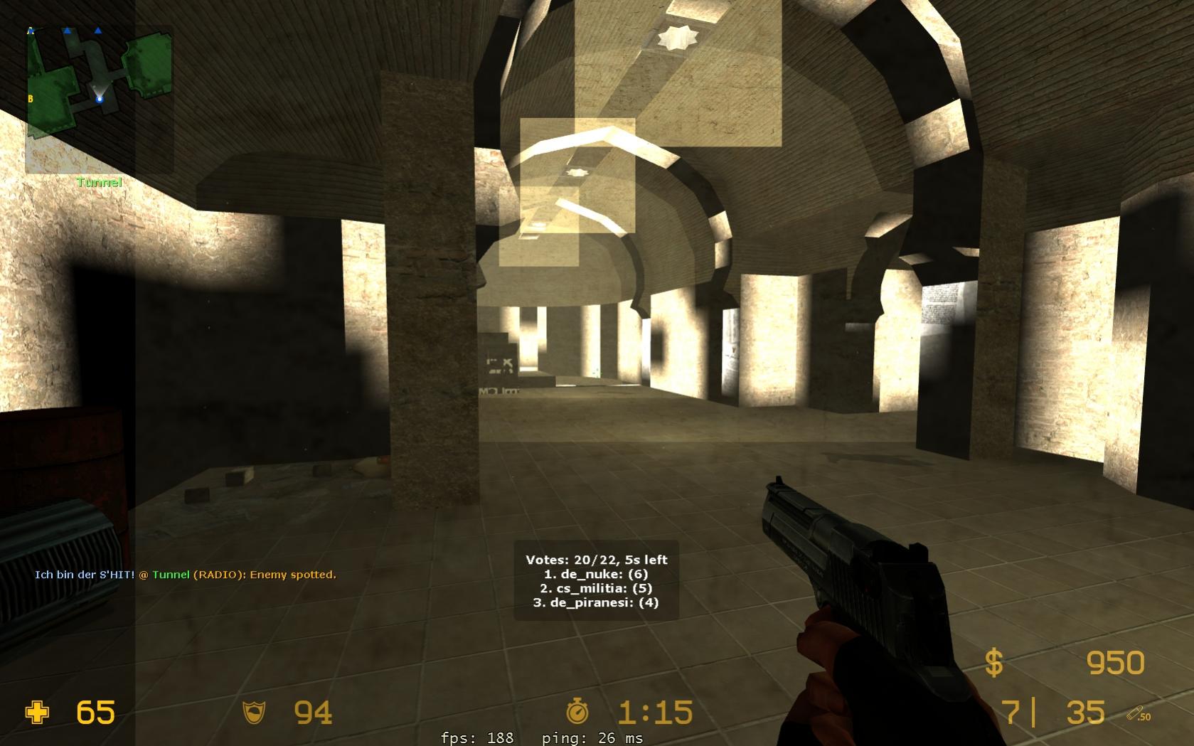

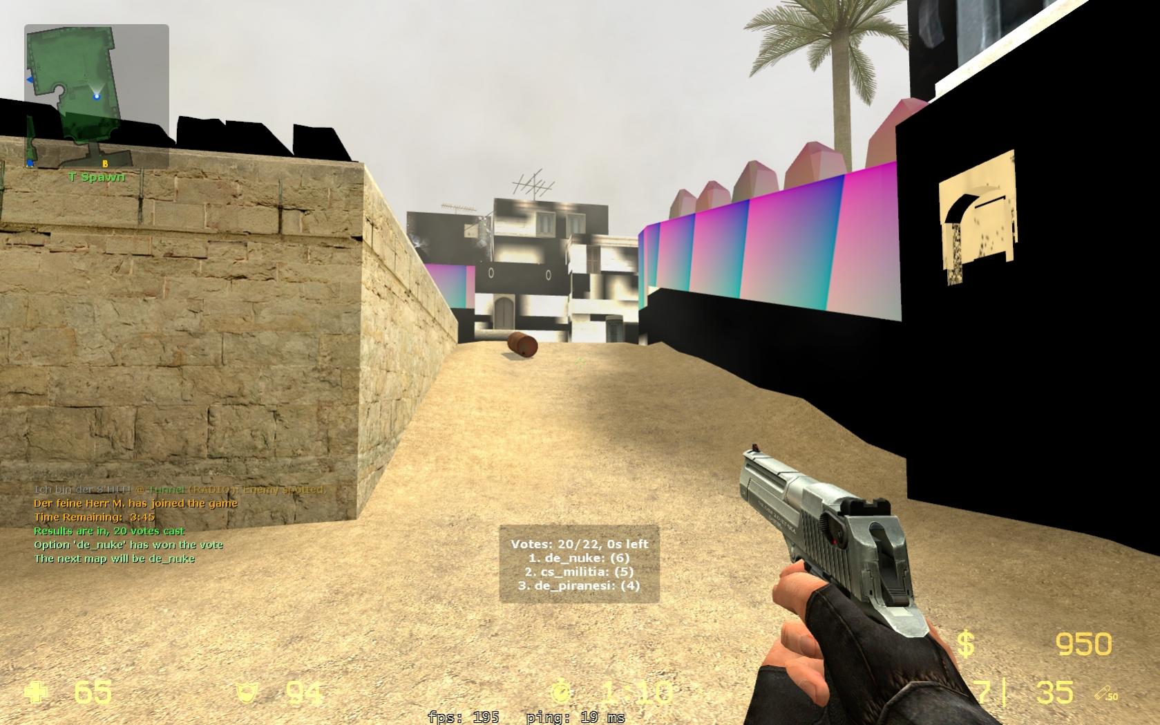

die probleme hab ich bei folgenden spielen (andere hab ich nicht zum testen): counter-strike source (siehe bilder), anno 1404, bioshock, fifa09, gta iv, fallout 3
nochmal: furmark läuft problemlos!
woran könnte es liegen? ist eventuell mein mainboard oder die cpu im eimer? dafür spricht ja, dass das problem auch mit der alten grafikkarte bestand.
vielen dank im voraus :)

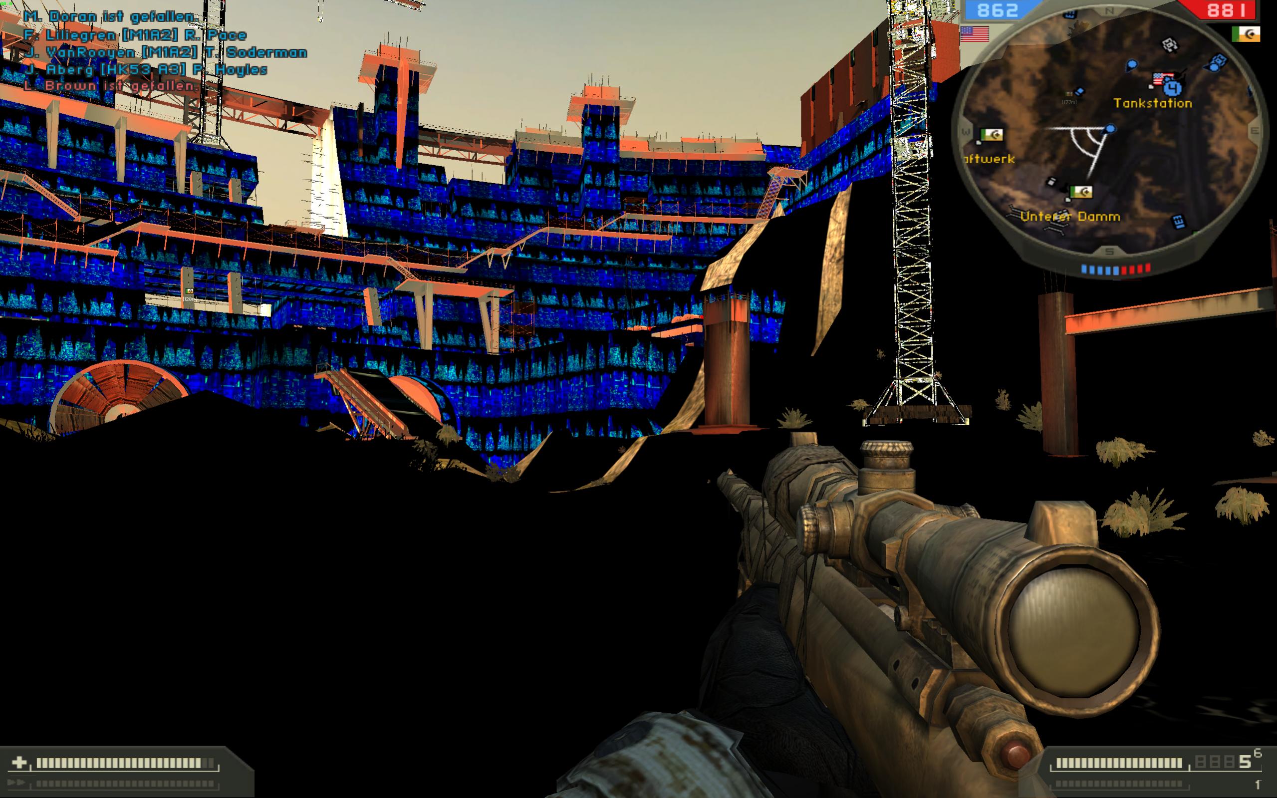

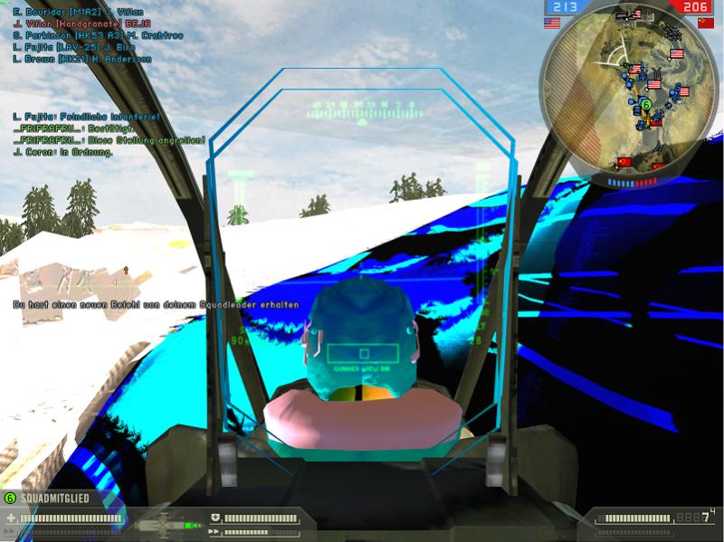

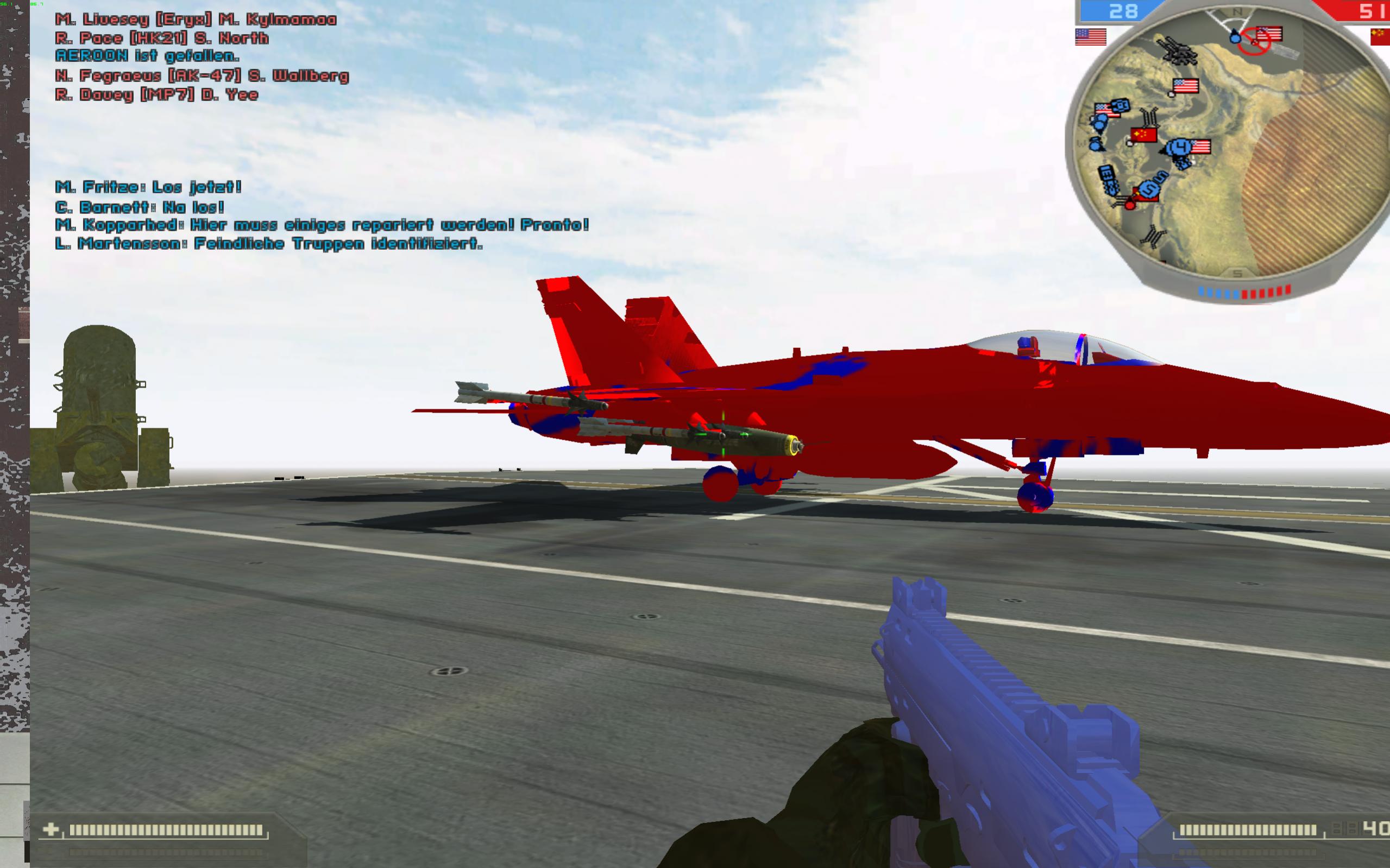

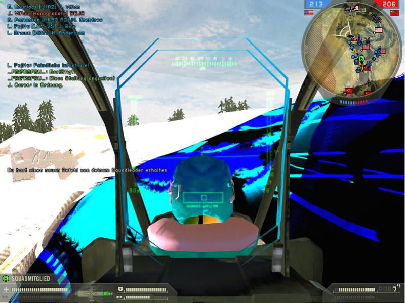

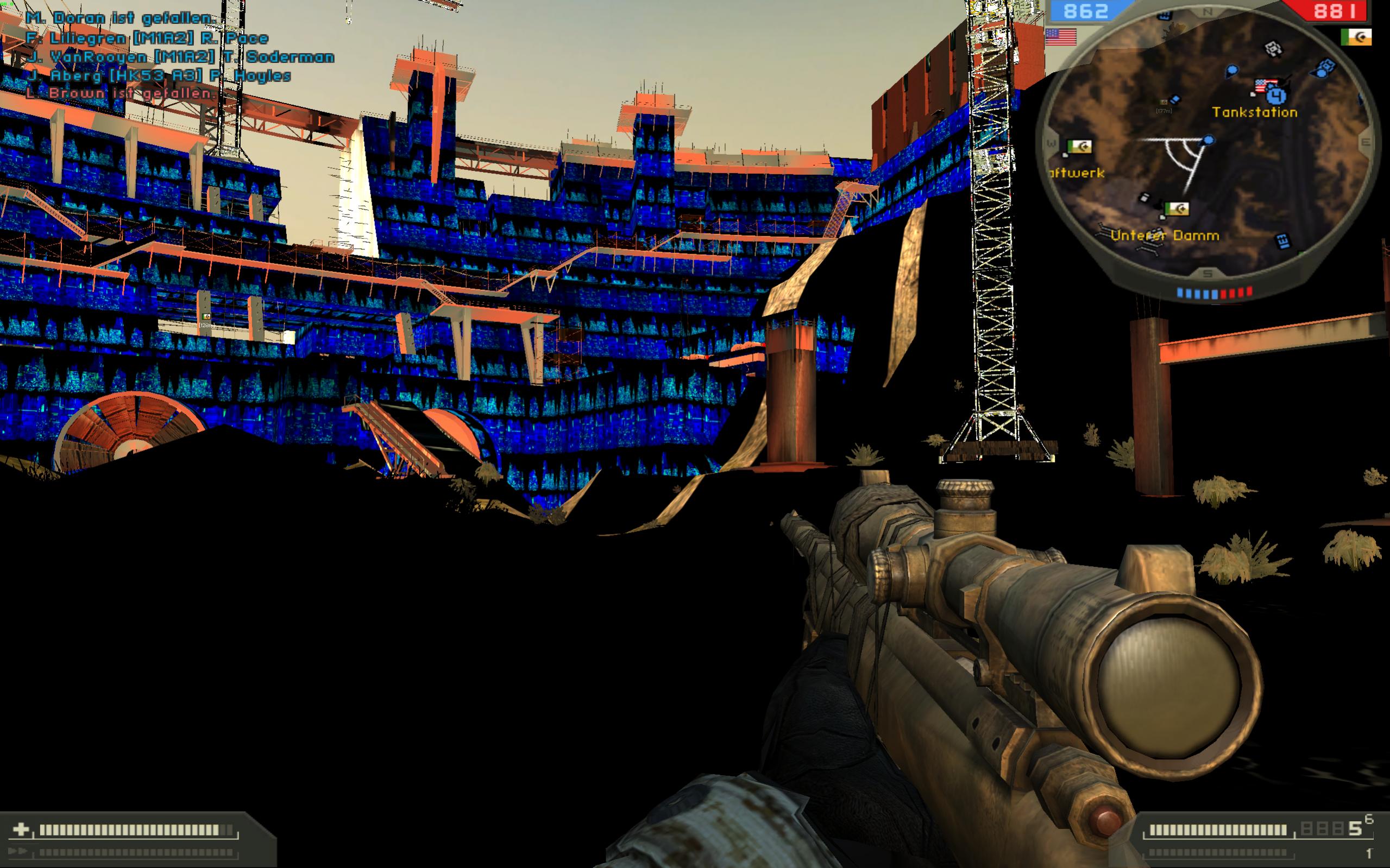

Habe ähnliches Problem: Massive Grafikfehler in Battlefield 2 (siehe Anhang 1+2) oder in Left for Dead (Anhang 3).
Pc steht in Signatur.
OS ist XP SP2 32-bit mit korrekt funktionierenden Mainboard-Treibern.
Direct X March 09, Net Framework 3.5 SP2, Geforce 186.18.
Hitzproblem kann ich definitiv ausschließen (ist im CM HAF-Tower sowieso kaum möglich)
CPU Last: 52 °C
MB Last: 53 °C
Grafikkarte Last: 75°C, VRAM 70 °C
HDDs: unter 34 °C
Das Problem tritt meistens nach einer gewissen, aber jedes mal unterschiedlich langen Spielzeit auf. Wenn ich das Phänomen bei anderen gesehen hätte, würde ich sagen: Hitzeproblem! Ist aber keins!
Ich habe die Mainboard-treiber aktualisiert, DX aktualisiert, Net Framework aktualisiert, unterschiedliche Geforce ausprobiert (186.86, 185.85, 190.38, 190.62), Soundkarte entfernt...
Es hat alles nix gebracht. Habe sogar Vista 64-bit Ultimate installiert mit aktuellsten Treibern, gleiches Problem!
Battlefield 2 und Left for Dead neu installiert, keine Veränderung!
Kein Virus drauf, auch Battlefield 2 ohne Mods/Addons probiert sowie unterschiedliche Patches...Nix!
Furmark/3DMark läuft stundenlang problemlos, nur manche Spiele nicht!
Wäre echt super, wenn uns jemand weiterhelfen könnte.
Gruß Thax
Wie wäre es die Karte in einem anderen Rechner zu testen, produziert sie dort auch Fehler ist sie schlicht defekt und sollte bei Garantie eingeschickt werden.

geht mir ähnlich. ich werd wohl demnächst mal die alte einbaun und wenns dann weg ist, wird die gtx260 eingeschickt... vielleicht lässt sich das problem ja auch anders lösen?
Ich bin mir ziemlich sicher, dass es die Graka ist. Hauptausschlaggebend ist dafür, das es auf 2 OS' nicht funkt.

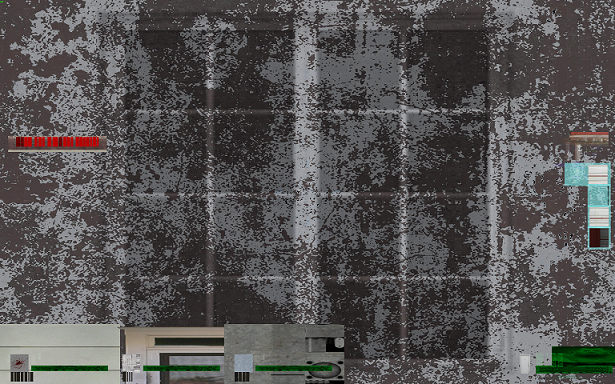

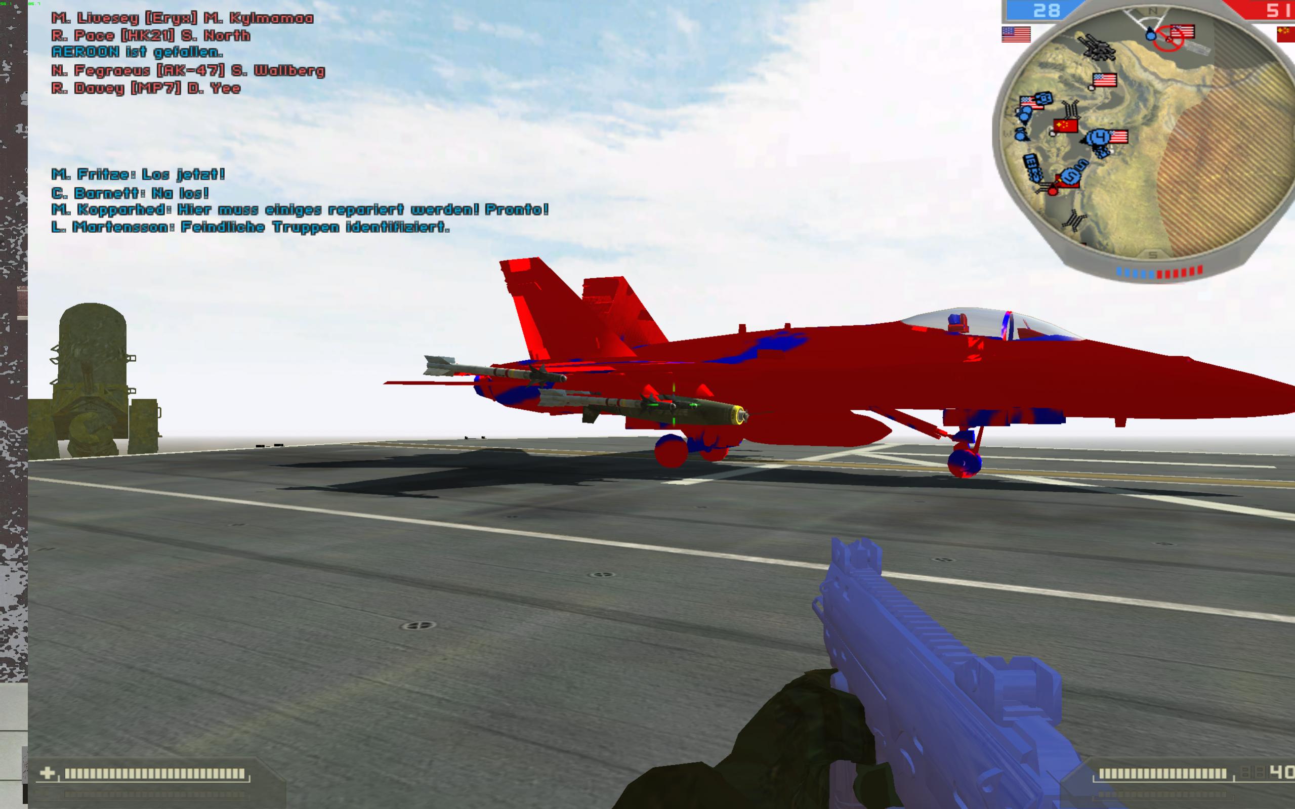

PS: Hier noch mal ein Bild, vielleicht hilfts ja weiter...

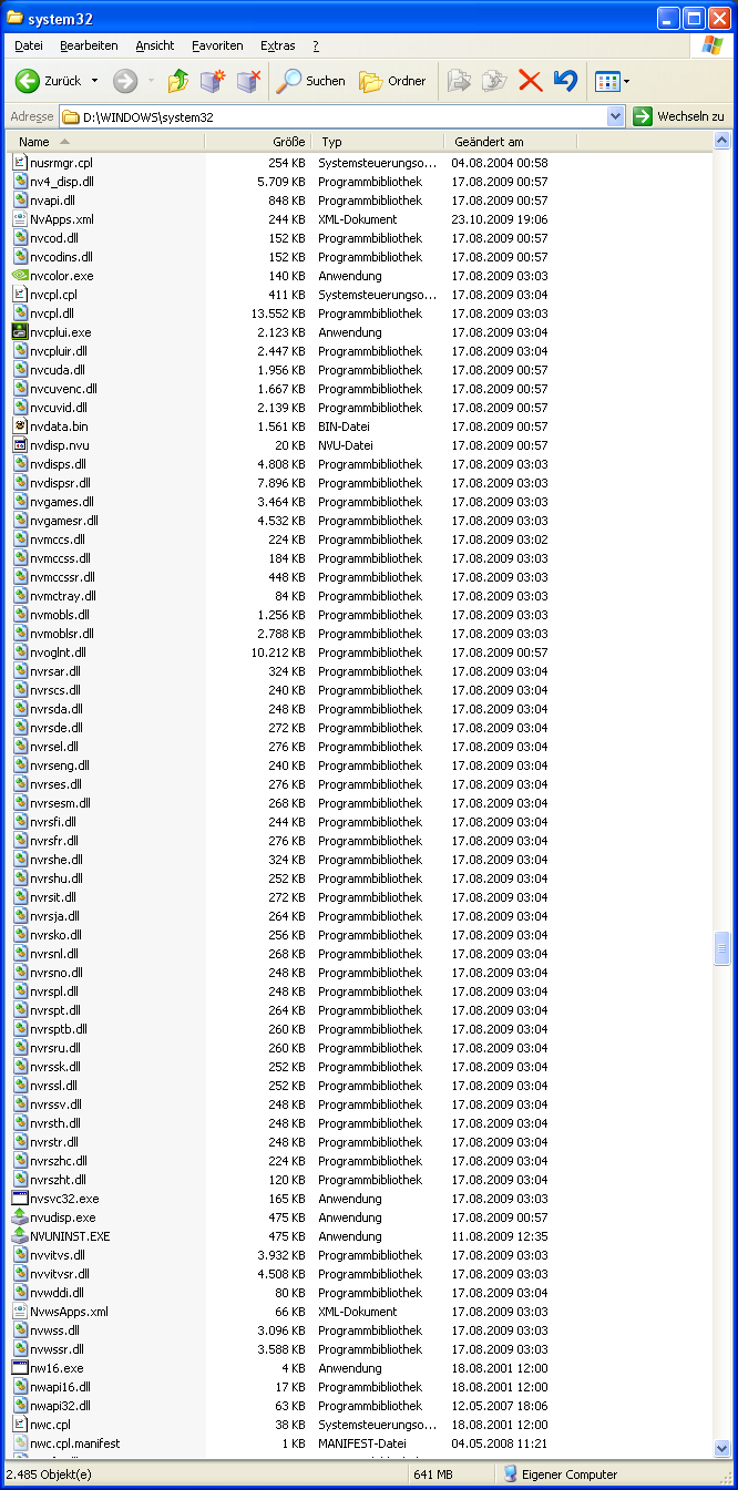

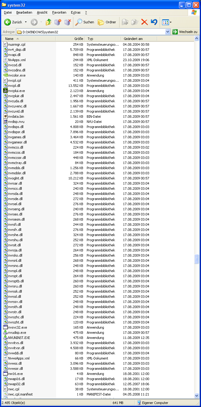

Bei mir ist der 186.18 als auch ein neuer (den ich aktualisiert habe) drauf, zb. 190.62. Wenn ich den alten Treiber deinstalliere, ist er erstmal weg. Wenn ich dann aber auf das treiberlose XP den 190.62 draufhaue, installiert sich der 186.18 von selbst neu und Rivatuner erkennt fehlerhafte Treiber.
Den hab ich mindestens 4x drüberlaufen lassen, ebenso CCleaner, keine Veränderung!
Der Anhang ist ein Screenshot aus system32/ nachdem alle Treiber entfernt wurden, DriverCleaner und CCleaner drübergelaufen ist.
Meine Treiber installier ich aber immer als Programme/Geforce 186.18 etc.
Edit: Komischerweise klappts jetzt beim neu installierten Vista 64-bit SP1. Keine Grafikfehler.
Wieso aber nicht unter XP!?
... laut deinem Screenshot wurden nicht wirklich alle "nicht Standard Treiber" von Nvidia entfernt. Der ist von 2006. Von 2009 sind neuere Treiberbibliotheken. Deswegen der Treiber mis match unter XP und infolge dessen selbstredend dass es unter XP nicht lief.
