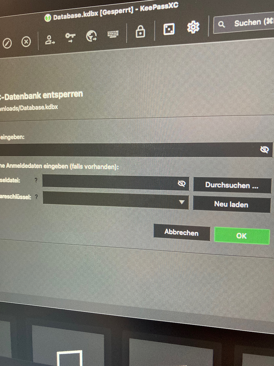

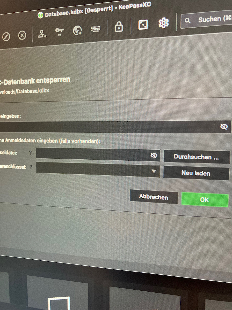

Seit gut zwei Wochen bin ich in der M1 Welt angekommen - und eigentlich sehr glücklich mit meinem Mac Mini (16GB/256GB).
Angeschlossen habe ich zwei Bildschirme:
1.) Dell 2421DC (via USB-C to DisplayPort) >> Hauptbildschirm
2.) Dell 2416D (via HDMI) >> erweiterter Bildschirm
Bei den Programmen KeepassXC und Spotify werden leider Artefakte angezeigt (s. Foto). Das Phänomen wird v.a. im Dunkelmodus sichtbar; v.a. bei grau/ schwarzen Hintergrund. In anderen Programmen - bspw. Word 365 erscheint der Fehler nicht.
Verrückt ist aber auch, dass der Fehler nur auf dem 2421DC erscheint, nicht aber auf meinem 2416D.
Versucht habe ich schon - allerdings ohne Erfolg :(
  • Mac Update
  • Bildschirm Reset
  • Hauptbildschirm direkt via USB-C, HDMI, DisplayPort über USB-C Adapter und HDMI über USB-C Adapter
  • Farbprofile durchgewechselt
Habt ihr einen Tipp?
Danke & Viele Grüße,
implosion

Ich weiß zwar nicht von was für Artefakten du redest, denn ich sehe da jetzt nichts was einem ins Auge springt, aber ggf. hat der Monitor selbst irgendwelche "Bildverbesserer" an Bord und aktiv?
Warum vor allem ein Foto? Sieht man es auf einem Screenshot nicht? Screenshot auf Monitor mit Artefakten machen, dann auf dem anderen anschauen. Dann weißt du schonmal, ob es vom System ist oder deinem Monitor.

Auf dem Bild kann man leider nicht wirklich etwas erkennen. Ich meine Überschärfungsartefakte zu sehen, aber das kann auch vom Postprocessing der Kamera stammen. Wie sieht es aus, wenn man die Schärfeeinstellung am Monitor reduziert?
@implosion Wäre schon schön, wenn du auch auf den Teil mit dem Screenshot eingehen bzw. das einfach mal durchführen könntest. Edit: Nevermind. Gleiches Fenster auf dem anderen Monitor sollte es auch tun. Sicher das alle Helferlein abgestellt sind? Ist das bei allen Anschlussarten gleich zu sehen?
Ich denke aber zumindest ich sehe jetzt was du meinst. @Nolag Unter dem "Hardwareschlüssel" Eingabefeld rechts bei dem hellen Teil sieht man eine Art Schachbrettmuster. Sieht man dann auch überall sonst in den helleren Bereichen. Siehst du das auch oder meinst du das mit den Überschärfungsartefakten?

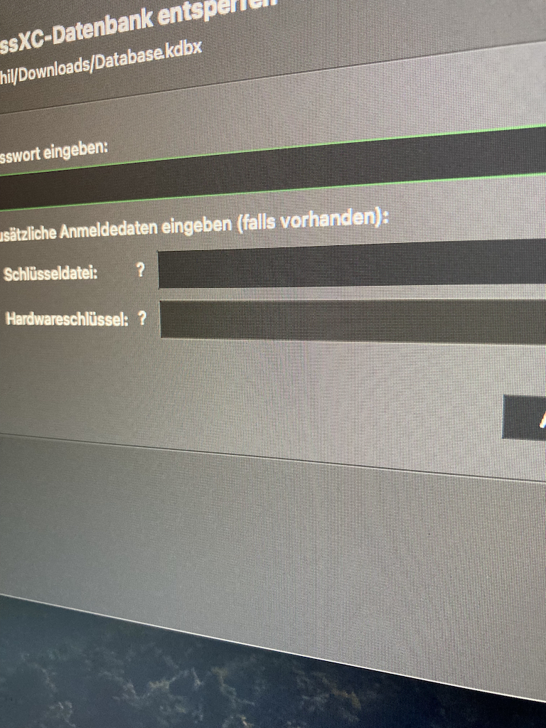

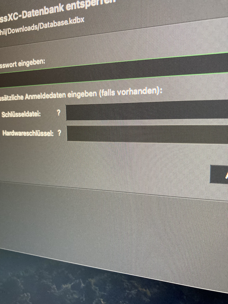

Im Anhang nochmal ein etwas besseres Foto - das Schachbrett-Muster kann man hier besser erkennen.
Viele Grüße,
implosion

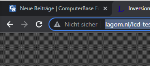

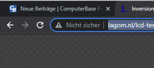

Diese Schachbrettmuster kann man selbst erzeugen, wenn man ein Pixelgitter skaliert:
Man kann dafür z.B. die Inversionsmuster vom Monitortest auf lagom.nl verwenden: lagom.nl : Inversion
Wenn das der gleiche Effekt ist, würde das allerdings bedeuten, dass das Bild auf dem einen Monitor nicht nativ dargestellt wird.

Moin!
Das Muster schaut ganz ähnlich aus, allerdings sind beide Bildschirme in nativer Auflösung erkannt/ eingestellt (WQHD/60Hz) das zeigen beide Bildschirme auch direkt übers Bildschirmmenü an.
Sichtbar wird das Muster nur bei dunklen Flächen, aber nicht bei allen - Word (im Nacht/ Dunkelmodus) bspw. wird normal darstellt; Spotify bspw. nicht.
