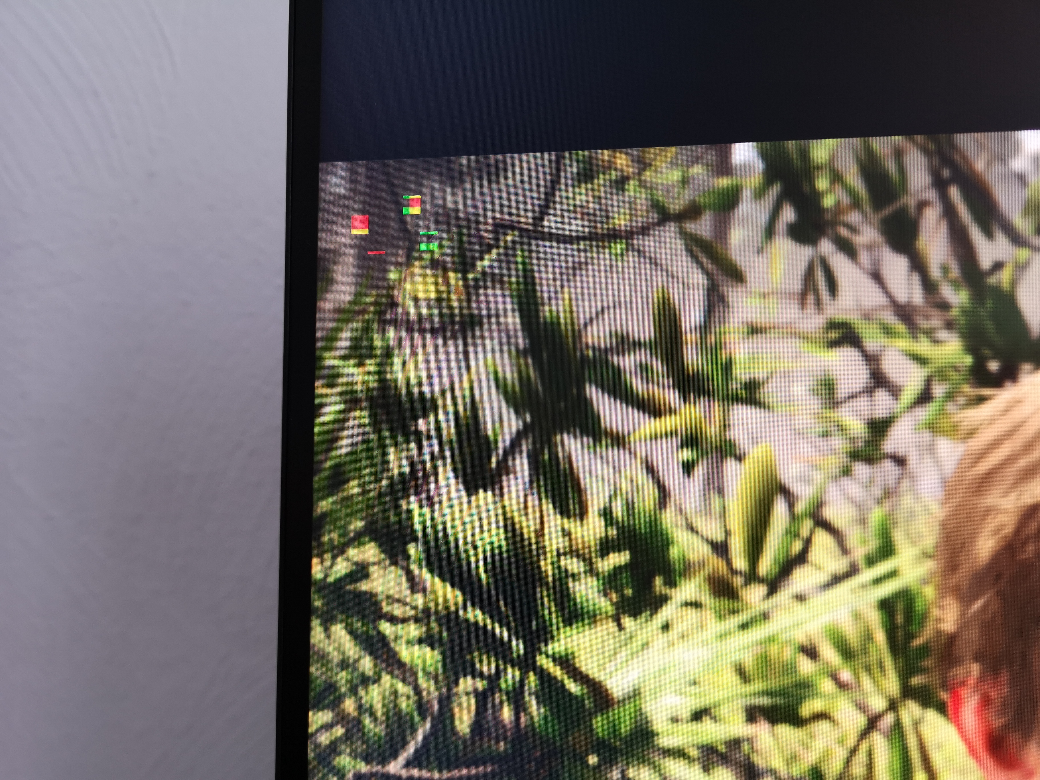

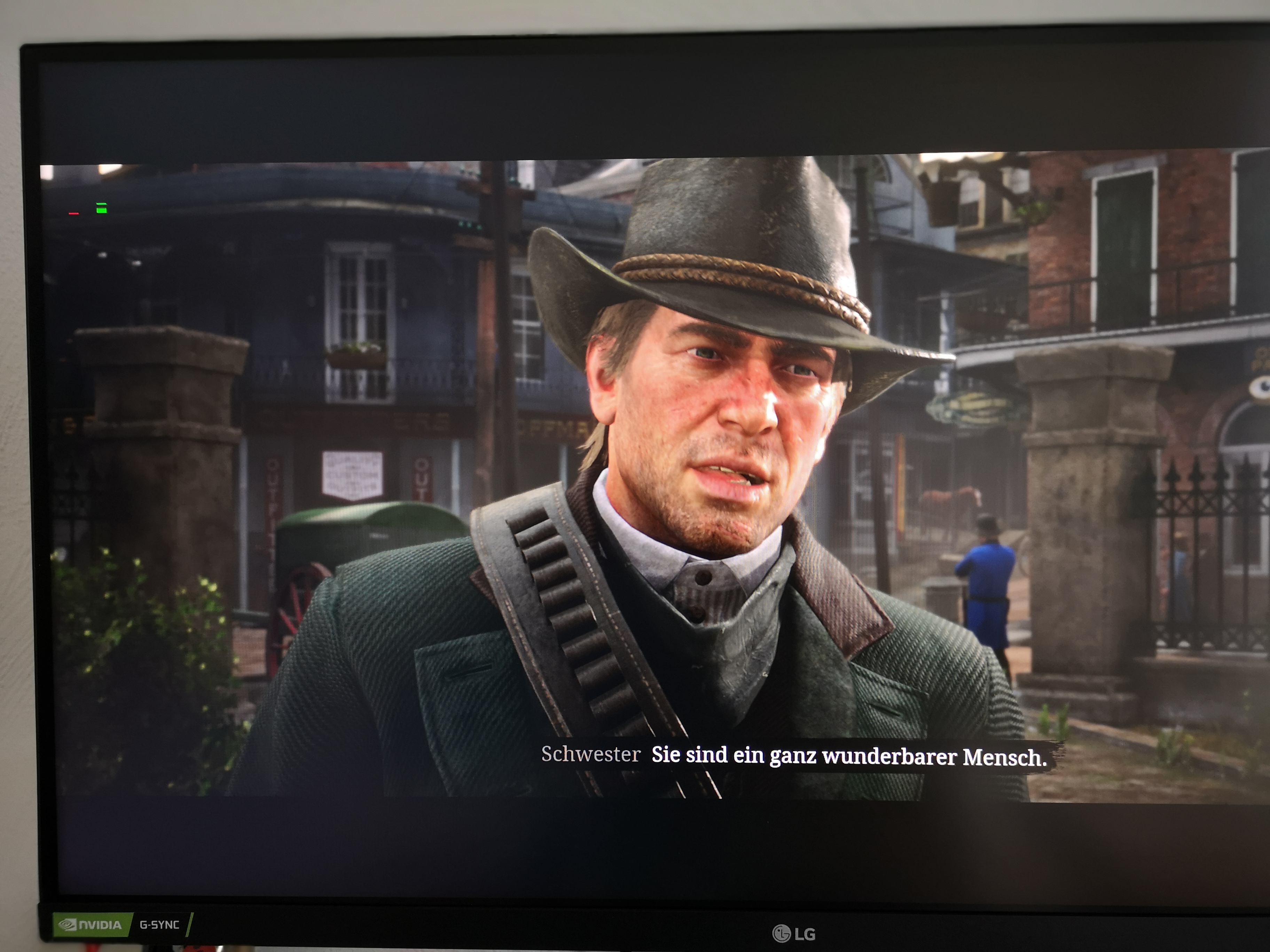

In Zwischensequenzen von Red Dead Redemtion 2, habe ich seit neustem grüne Artefakte oben links in der Ecke des Bildes.
Sieht das für euch nach Defektem VRam aus?
Es sind immer die selben Stellen die betroffen sind.
Wenn ich aus der Zwischensequenz raus bin tritt das Problem nicht auf.
Hier mal ein Bild zur Veranschaulichung.

Sieht zu doof aus für Vram...
Irgendein overlay installiert das die fps anzeigt?
Reaktionen: GTrash81
Ich hab das selbe gedacht oben Links in der ecke sieht schwer nach Overlay aus aber welches das sein könnte hab ich so noch nich gesehen.

Steam hat ein overlay... Nvidia auch ..
Und wer weiß was noch so drauf ist irgendwelche Hardware Tools ... Hwinfo.. Aida
Hwinfo ist drauf aber nicht offen.
Aida nein.
Ich probiert jetzt mal mit Steam aus.
Wo kjann man den das Nvidia Overlay ausstellen?

Solche Artefakte hatte ich vor kurzem auch. Teilweise sogar auf dem Desktop. Dachte auch an den VRam. Hab dann das HDMI Kabel gegen ein deutlich hochwertigeres getauscht und seitdem keine Störungen mehr gehabt. kann jetzt Zufall sein oder ein Kontaktproblem....:confused_alt:
Ich hatte mal einen Problem-PC von nem Bekannten, der hatte ähnliche Artefaktbildung links oben. Bei dem war die SSD komplett voll und dadurch dann auch direkt gestorben.

Wie gesagt es ist wirklich nur in den Zwischensequenzen sobal ich Arthur wieder steuern kann hört es sofort auf.
Alleridngs lebt das Game ja auch von den Zwischensequenzen und das Flackern und blinken geht einem schon mächtig auf die Eier...
Wäre schon cool wenn ich das irgendwie beseitigt bekommen würde.
