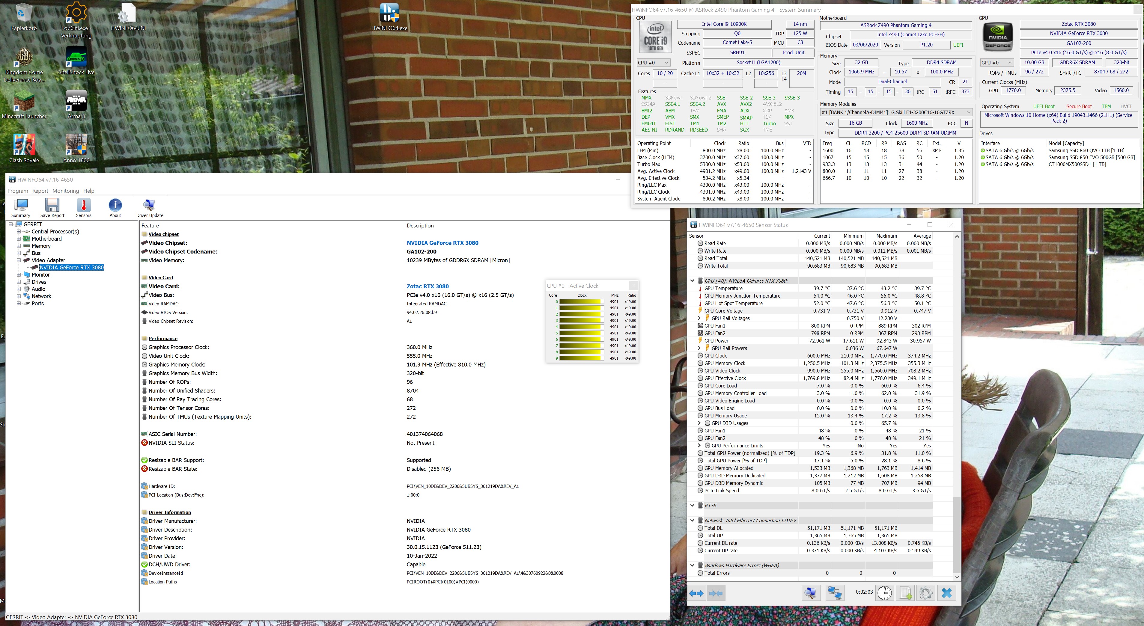

Habe HWInfo installiert und gestartet (testweise erstmal auf meinem "Haupt-PC" mit einer anderen Grafikkarte, da die ASUS GTX 1080 TI momentan noch ausgebaut ist).
Bei mir werden allerdings nicht die Temperaturen angezeigt wie bei deinem Screenshot oben.
Muss ich da noch was einstellen?
So sieht es bei mir aus:

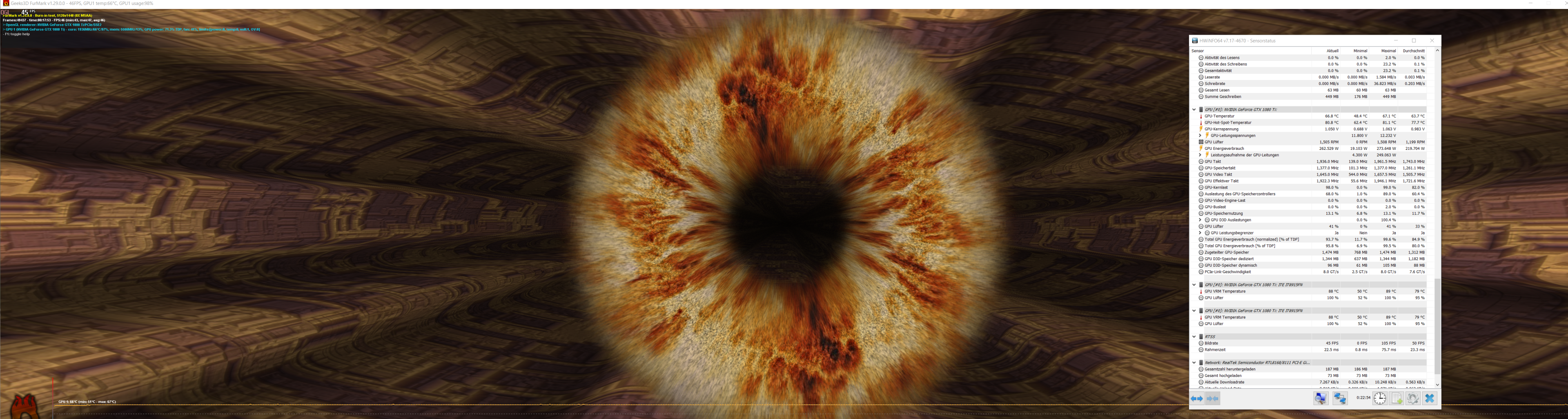

Momentan läuft FurMark durch.
Die Temps vom VRAM liegen bei 88 Grad.
Ist das ok oder zu heiß?
