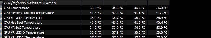

Mit HWInfo
lasse HWInfo einfach im Hintergrund mitlaufen und sieh dir danach die Temperaturen an.
RaceRoom spiele ich auch, ich werde mal Vergleichsdaten zur Verfügung stellen...

nach einer viertel Stunde Raceroom :

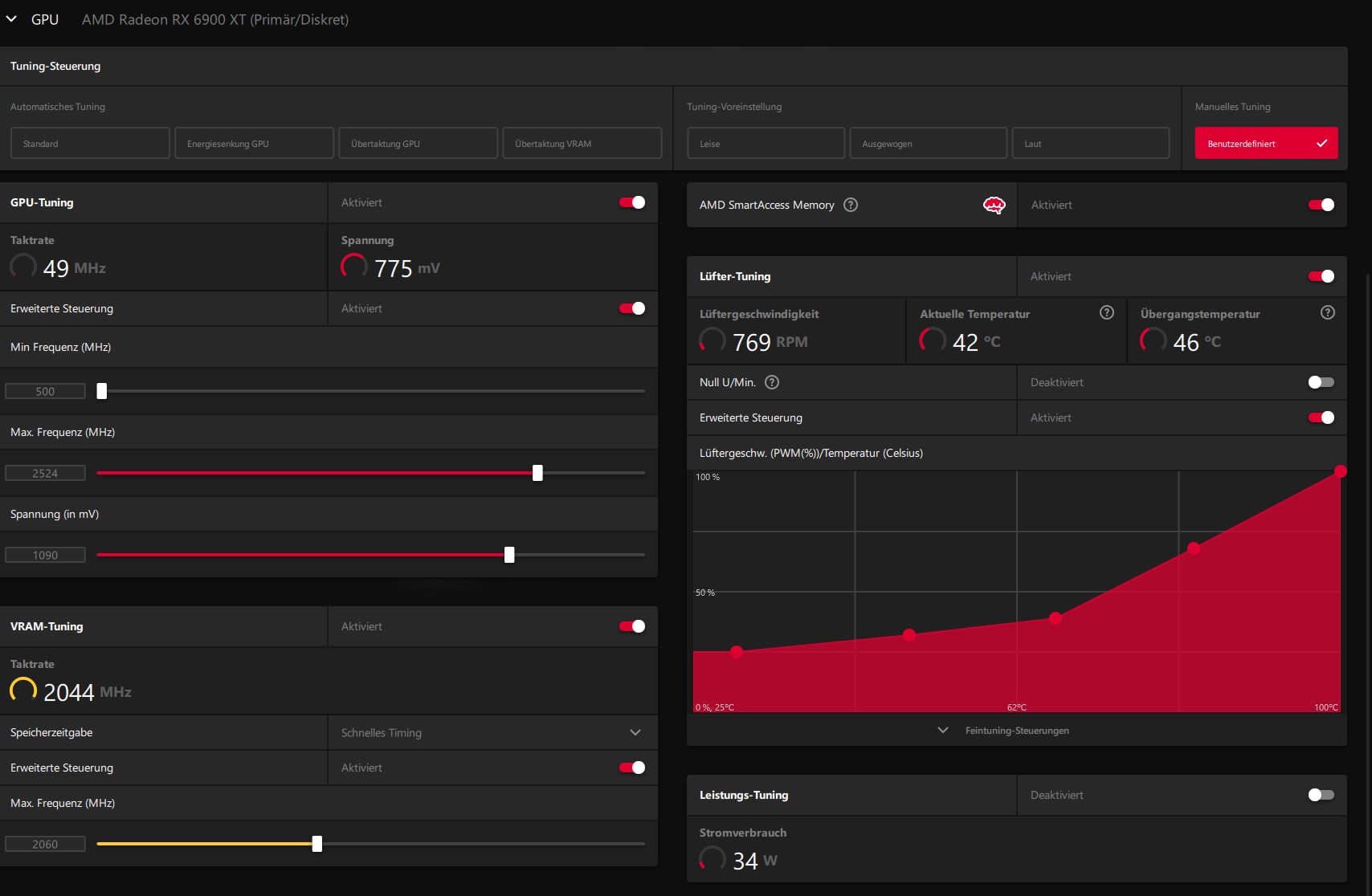

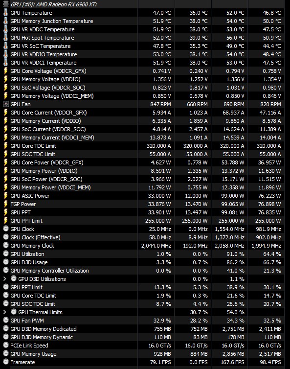

120FPS Limt, leichtes UV im Treiber:
