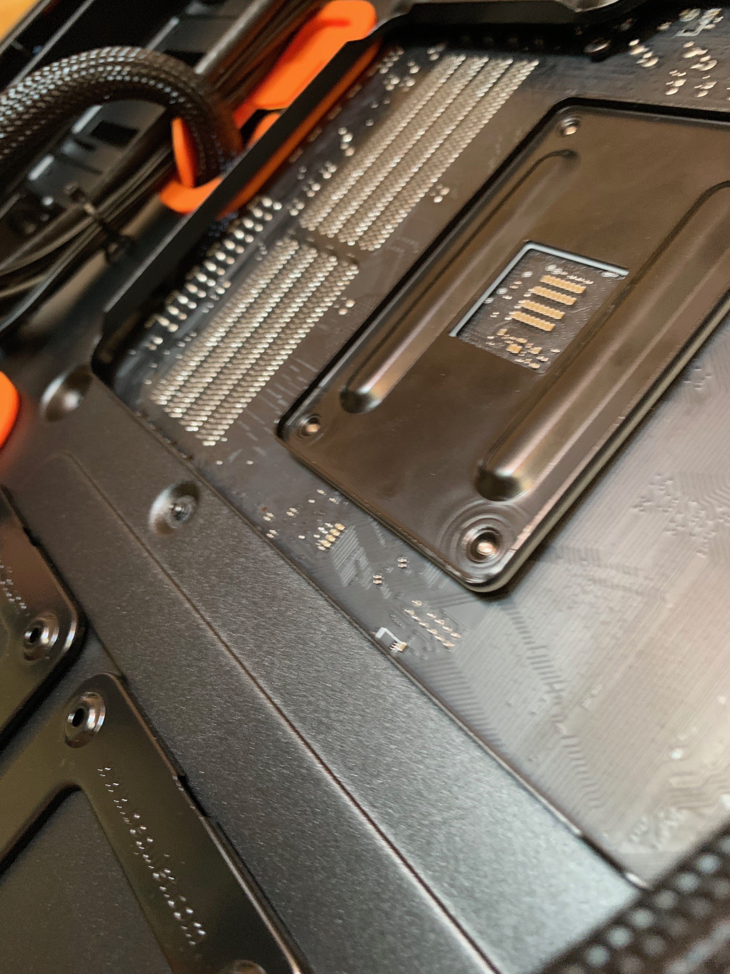

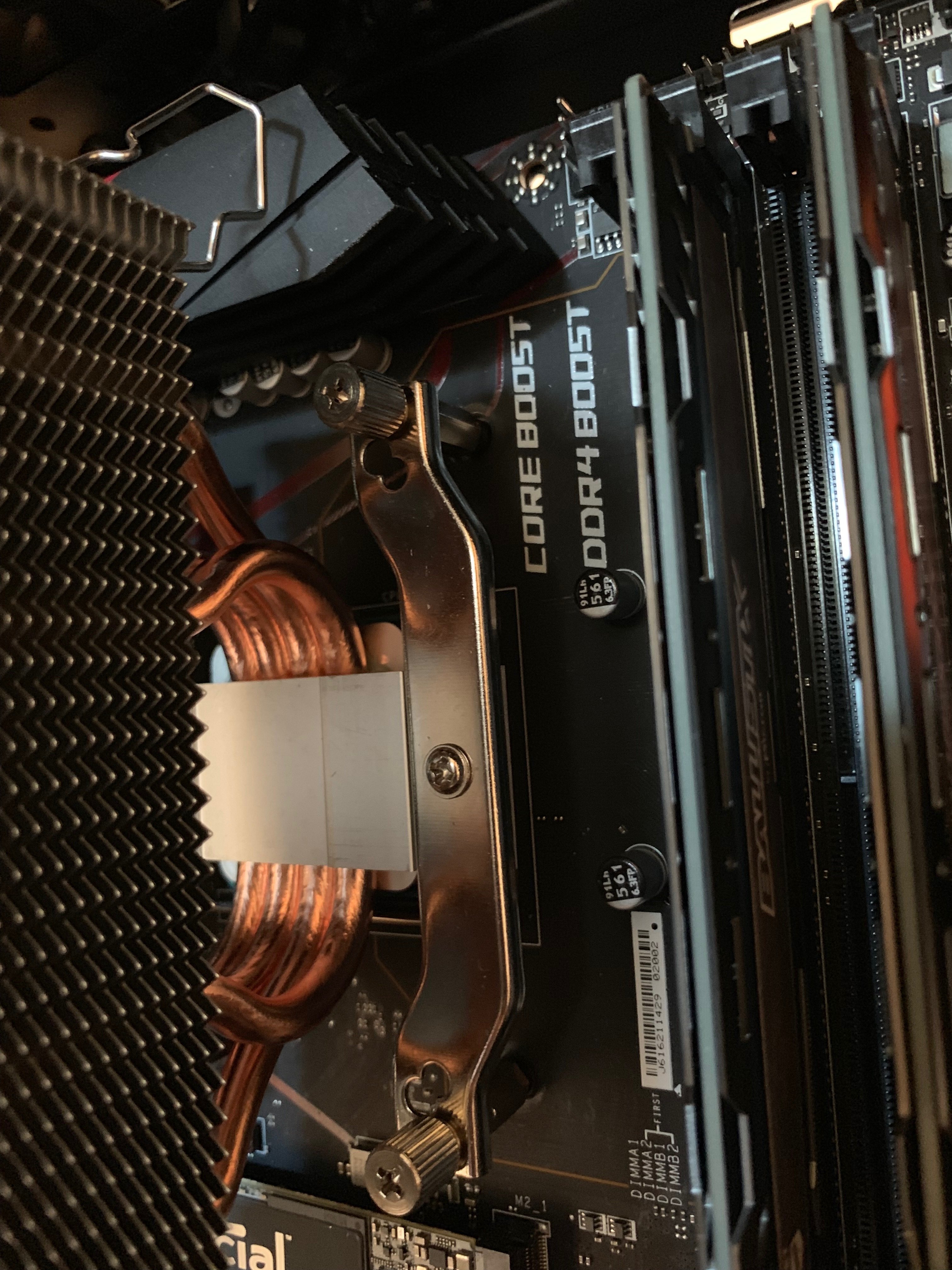

Habe heute meinen Pc zusammengebaut. Leider wackelt mein CPU Lüfter Artic Freezer 34 und es liegt hinten an der Platte. Die Pins die durchgehen stehen ein bisschen hervor wenn man die Schrauben vom Freezer fest schraubt.
Alle schrauben sind fest und wenn ich hinten die Platte fest an Mainboard drücke ist alles ok, aber ich kann dieses nicht fixieren

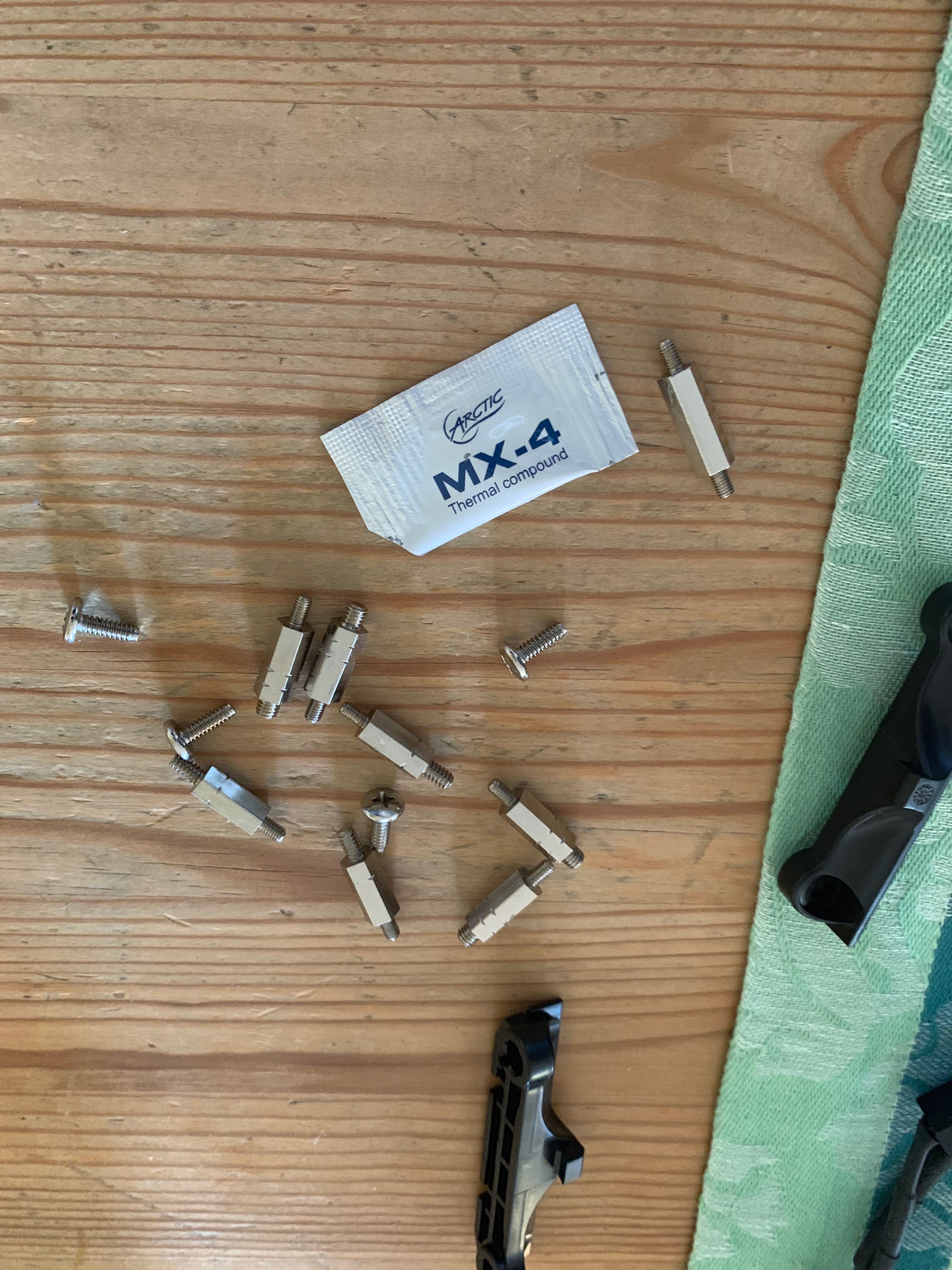

Hast alles richtig nach Anleitung gebaut?
Richtige schrauben etc.
Scheint so als wäre das Gewinde zu lang. Nimm ne andere Schrabe
Das mit der WLP würd ich nicht so machen. wichtig ist der anbau.
für mich sieht es so aus als hast di zu langen schrauben (Intel) genommen. die für AMD sind viel kürzer.
Reaktionen: Chinaquads und Transistor 22
Die Bolzen mit einem Ring sind für AMD AM4
https://support.arctic.ac/index.php?p=freezer34&lang=de
Auf deinem Bild sind davon noch 3 über wenn ich richtig geguckt habe.
Intel 115x Kein Ring auf dem Bolzen
Intel 2066/2011 2 Ringe auf dem Bolzen
AMD AM4 1 Ring
Da liegt dein Fehler - Falsche Abstandhalter verwendet;)
