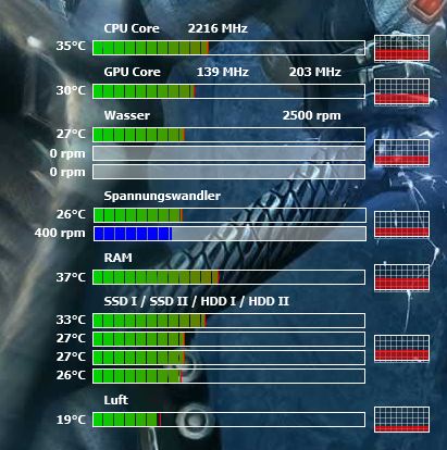

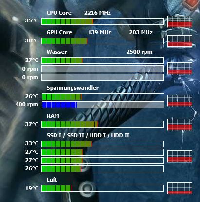

Zurückgeben werde ich die Lüfter deswegen nicht. Zurzeit laufen sie bei 60 %, damit kann ich gut leben. Irgendwann werde ich sie aber rausschmeißen. Ich warte auf die 140-mm-Version des NF-A12x25. Ich kann mir gut vorstellen, dass die 140-mm-Version das Nonplusultra unter den Lüftern werden könnte.
Welche Lüfter versorgen dein System denn mit Frischluft?
Die willst du nicht haben - Provisorien halten am längsten^^
Wakü
  • 3x 120er Papst (die haben vom Euro noch nie was gehört^^)
  • 6x 120er NB-BlackSilentFan XL-2
System
  • 2x 80er NB-BlackSilentFan X-1 (500-800U/min)
  • 1x 80er Arctic Fan 8 Pro für die Spannungswandler (400-600U/min)
Ausser beim Spielen eigentlich immer recht leise da das Gehäuse nur unten und hinten Öffnungen hat
  • im Winter im Idle laufen die 120er sowieso nie
  • im Sommer im Idle laufen nur die drei Papst mit <500U/min
Reaktionen: Uncreative
