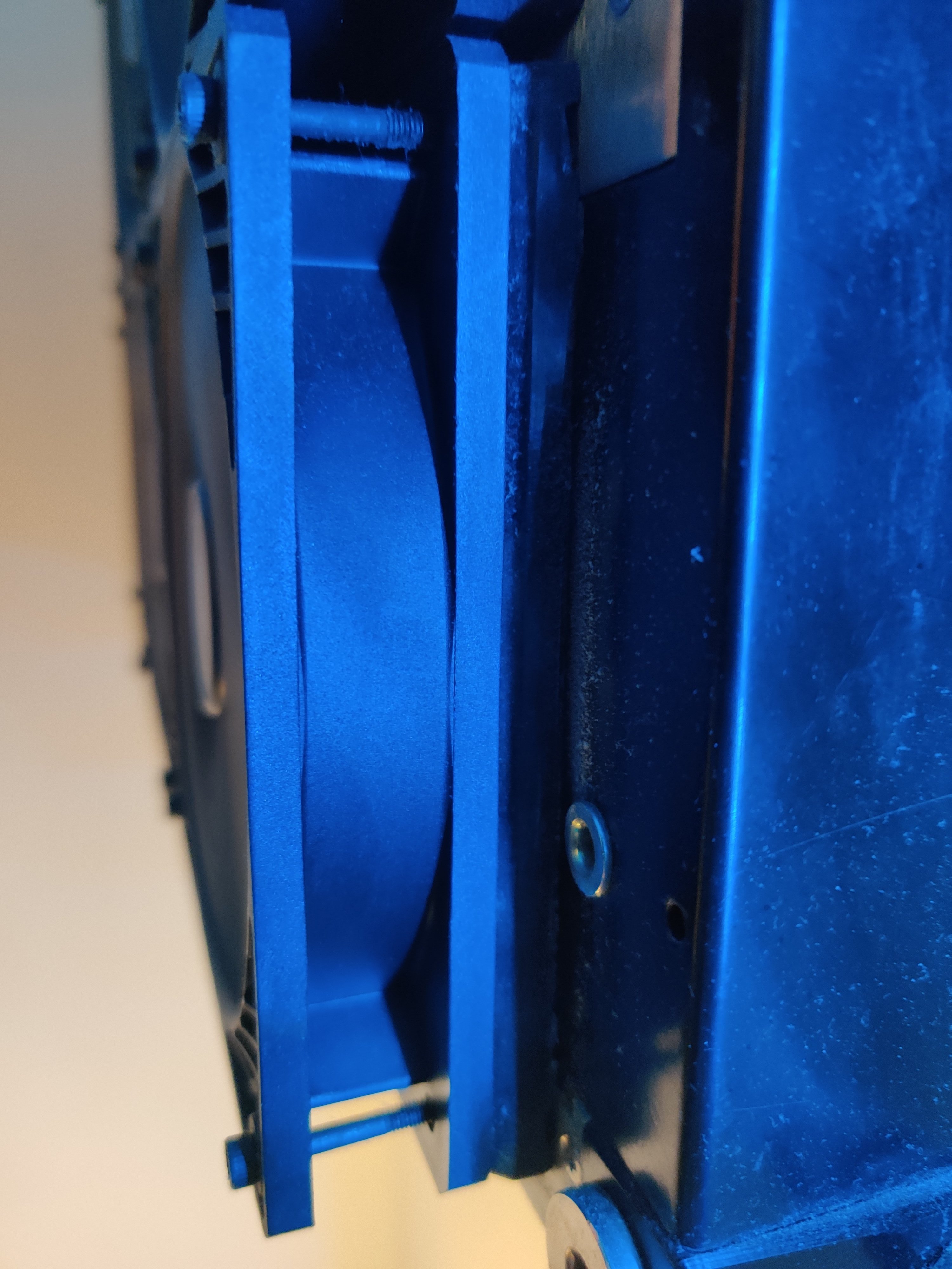

Uncreative schrieb:
@Corin Corvus, wie hast du deine Lüfter ans Gehäuse angebracht?
Verschraubt und dazwischen sind Shrouds. Ich habs nun so gelöst, dass ich die Lüfter nur in den Bereichen rotieren lasse, wo sie keine Geräusche machen. Das ist bei mir 780-990. Die Shrouds (Gummi Rahmen), dienen in meinem Fall nur als Abstandshalter zwischen Lüfter und Radiator für bessere Kühlung.
