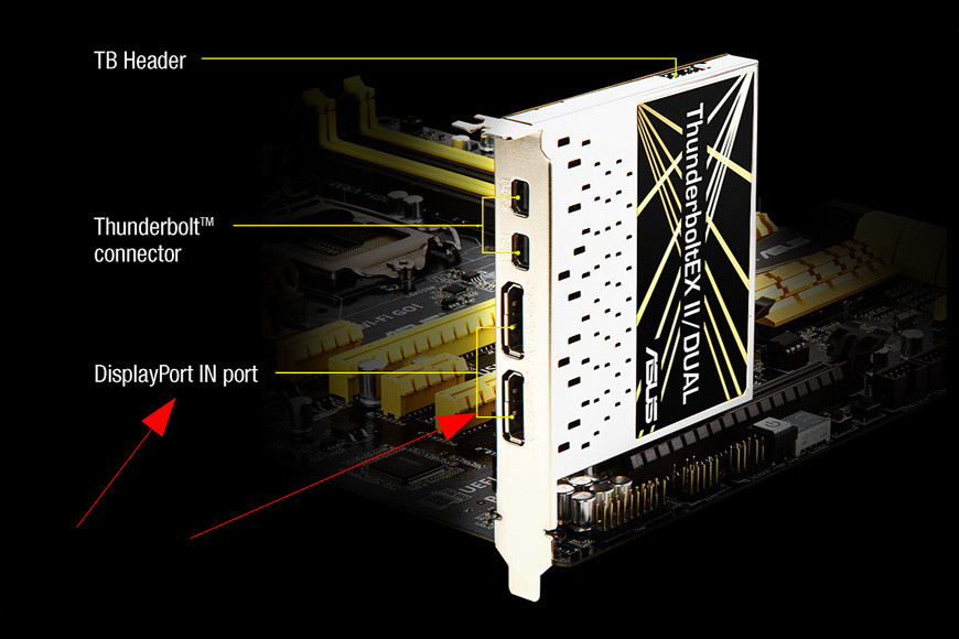

Der Chip kann das vermutlich da es ein Teil der USB 3.1 Spezifikation ist. Allerdings habe ich keine Steckkarte gefunden, die einen Displayport Eingang besitzt. Den benötigt man nämlich da hier die Bildsignale nur weitergeleitet werden und nicht irgendwie eine Grafikkarte oder ein Port simuliert wird.
Also solange du sowieso keine Grafikkarte mit Displayport hast die fähig ist eine entsprechende Auflösung und Frequenz zu erzeugen wird das auch mit nem USB 3.1 Controller nicht anders.

Natürlich nicht.
Also nochmal als Wiederholung:
Das hier würde nicht funktionieren, oder?:
HD 530(iGPU)=> beliebiges Mainboard mit USB 3.1(ASM1142)=>3.1-Displayport-Adapter(club3d)=> 4K@60Hz Bildschirm
