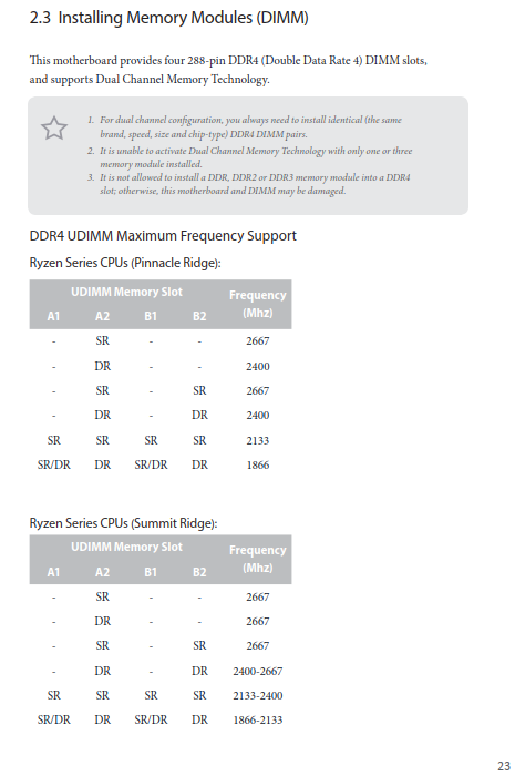

Guck doch ins Handbuch vom Motherboard und dort auf den Seiten 23 u. 24.
Der Hersteller gibt die Empfehlung im Handbuch die Slots A2 u. B2 zu nutzen

Und bei A2 und B2 gab es gar keinen Start? Versuch das nochmal und achte drauf, das der RAM auch korrekt sitzt.
Danach ab ins BIOS und XMP/DOCP Profil mit 2933 MHz laden - Spannung müsste bei 1,35V liegen, kannst aber auch auf 1,36V erhöhen.

Genau. Komischerweise fuhr der PC nicht hoch.
Ich werde das aber nachher noch mal testen so wie du es geschrieben hast und berichte dann :)

Hab den RAM jetzt nochmal auf A2 und B2 gesteckt. Es wird allerdings nur der Riegel in A2 erkannt.
Er geht dann automatisch in den Single Rank Mode. Woran kann das liegen?
