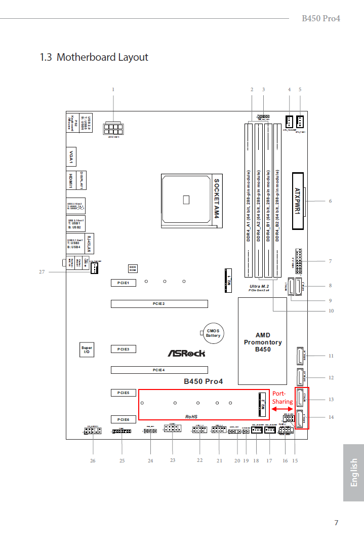

  1. Welche Datenträger hast Du denn auf dem Board installiert? *(siehe Anhang & letzte Zeile)
    Bitte sämtliche NVMe- und SATA-Geräte angeben ... & in welchem Slot sie auf dem Board stecken!

*Steckt ein M.2 in "M2_2", dann werden die AMD SATA-Ports "SATA3_3" und "SATA3_4" deaktiviert.
Das sollte die ASMedia SATA-Ports "SATA3_A1" und "SATA3_A2" eigtl. nicht betreffen. :confused_alt:

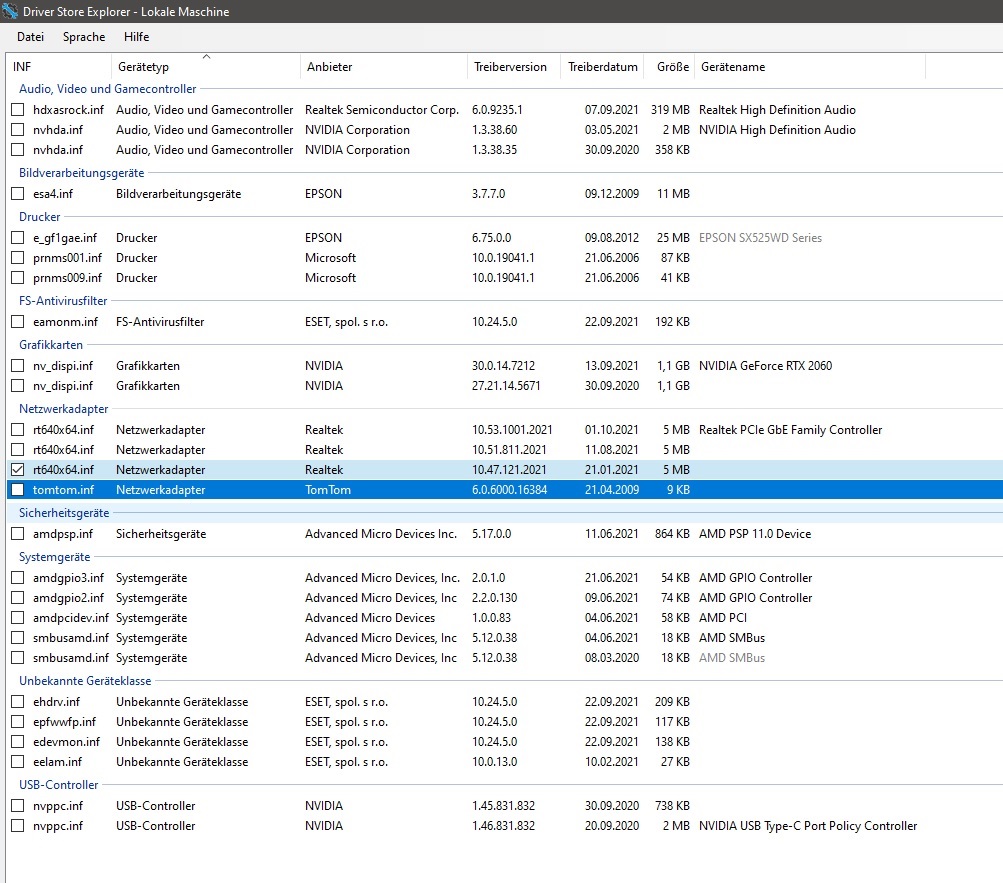

  5. Mit Driver Store Explorer kannst schauen, wie viele ASMedia-Treiber im System sind.

5. gar keine, Windows 10 nutzt ja für die SATA wenn man es nicht aufzwingt Standardtreiber

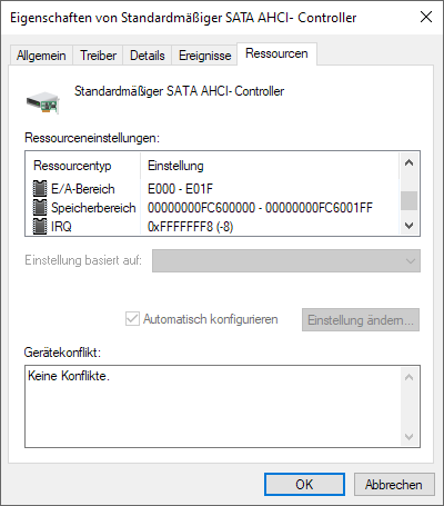

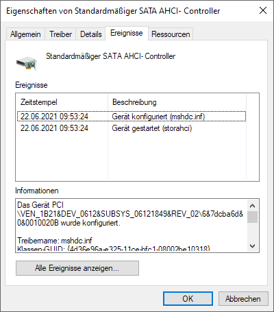

Bitte Screenshot vom Gerätemanager mit dem ASMedia SATA Controller (inkl. Ereignisse + Ressourcen).
wie schon geschrieben aktuell ist er gar nicht mehr da obwohl im BIOS/UEFI noch aktiviert
Stand jetzt seit dem Zusammenbau wie bei deinem Screen als 2. Standardmäßiger SATA -AHCI Controller im Gerätemanager und jetzt wenn der Fehler auftrat als Standardmäßiger IDE Controller und Code 12 ("in etwa" Systemressourcen konnten nicht zugewiesen werden, bitte ein anderes Gerät deaktivieren um Ressourcen freizugeben) drin.

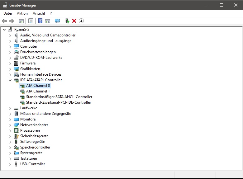

Heute früh nach einem richtigen Kaltstart (PC über Nacht aus), sah es dann so aus.

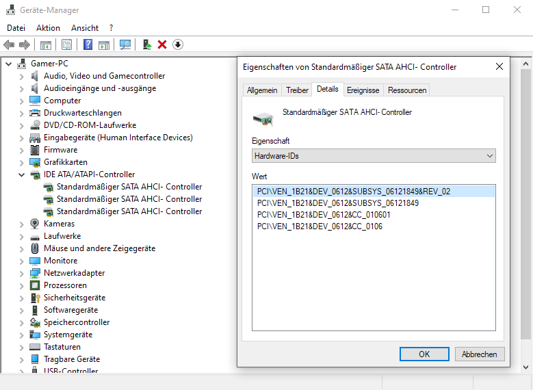

Schau doch bitte mal unter [Details] -> Eigenschaft -> "Hardware-IDs" welche HW-IDs hinter den vier Controllern stecken und poste sie hier im Thema. (siehe Screenshots aus Post #7 vom Geräte-Manager)
AMD wäre z.B. dies: PCI\VEN_1022&DEV_7901 und PCI\VEN_1022&DEV_43C8
und ASMedia z.B. dies: PCI\VEN_1B21&DEV_0612
Bedeutung:
VEN = Vendor (Hersteller)
DEV = Device (Gerät)
AMD = VEN_1022
ASMedia = VEN_1B21
AMD Chipsatz der angezeigte SATA 1022
und ASMedia SATA/IDE Controller 1B21 DeviceID0611 der Rest

So komisch sahen die Einträge Anfang der 2000er aus als SATA langsam aufkam.

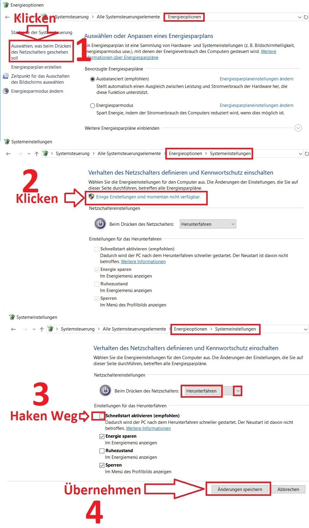

Idee: Deaktiviere den Schnellstart in den Windows-Energieoptionen. -> siehe Anhang 1
Durch den Schnellstart könnte das Kuddelmuddel im GM passiert sein.

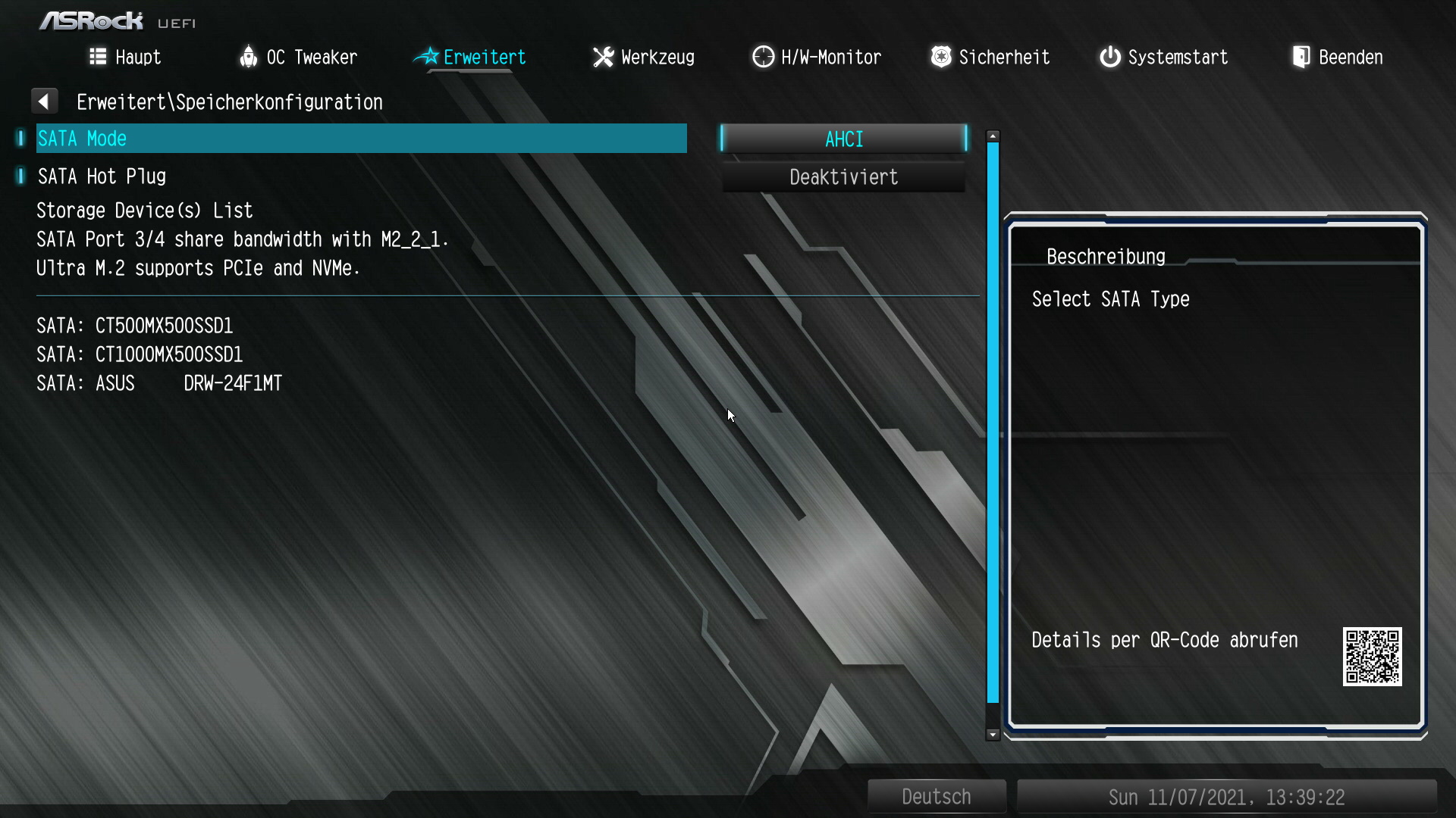

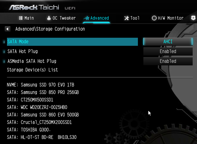

Was ist bei Deinem ASRock Board im UEFI bezüglich "Datenträger" eingestellt? -> siehe Anhang 2
Welche Datenträger werden dort bei Dir angezeigt?

Schnellstart ist doch das wo er die aktuellen Stand als Abbild speichert und dann wieder lädt, das ist immer das erste was ich bei jedem PC deaktiviere. Die Geräte sollen richtig runter fahren/neu starten ohne das ich eine zusätzliche Taste drücken muss.
Habe ja nur 3 Geräte und die ASMedia sind unbelegt deswegen ist meine Liste übersichtlich. Bei dem Board taucht der nicht mal dort auf (vielleicht weil die nicht belegt sind), man kann ihn nur an andere Stelle deaktivieren/aktivieren.
Du könntest ja den DVD-Brenner an den ASMedia-Port anschließen. Wie sieht das dann aus?
An welcher Stelle kann man den ASMedia bei Deinem Board de/aktivieren (Screenshot)?
Gibt's da vielleicht sogar noch extra Einstellungen?

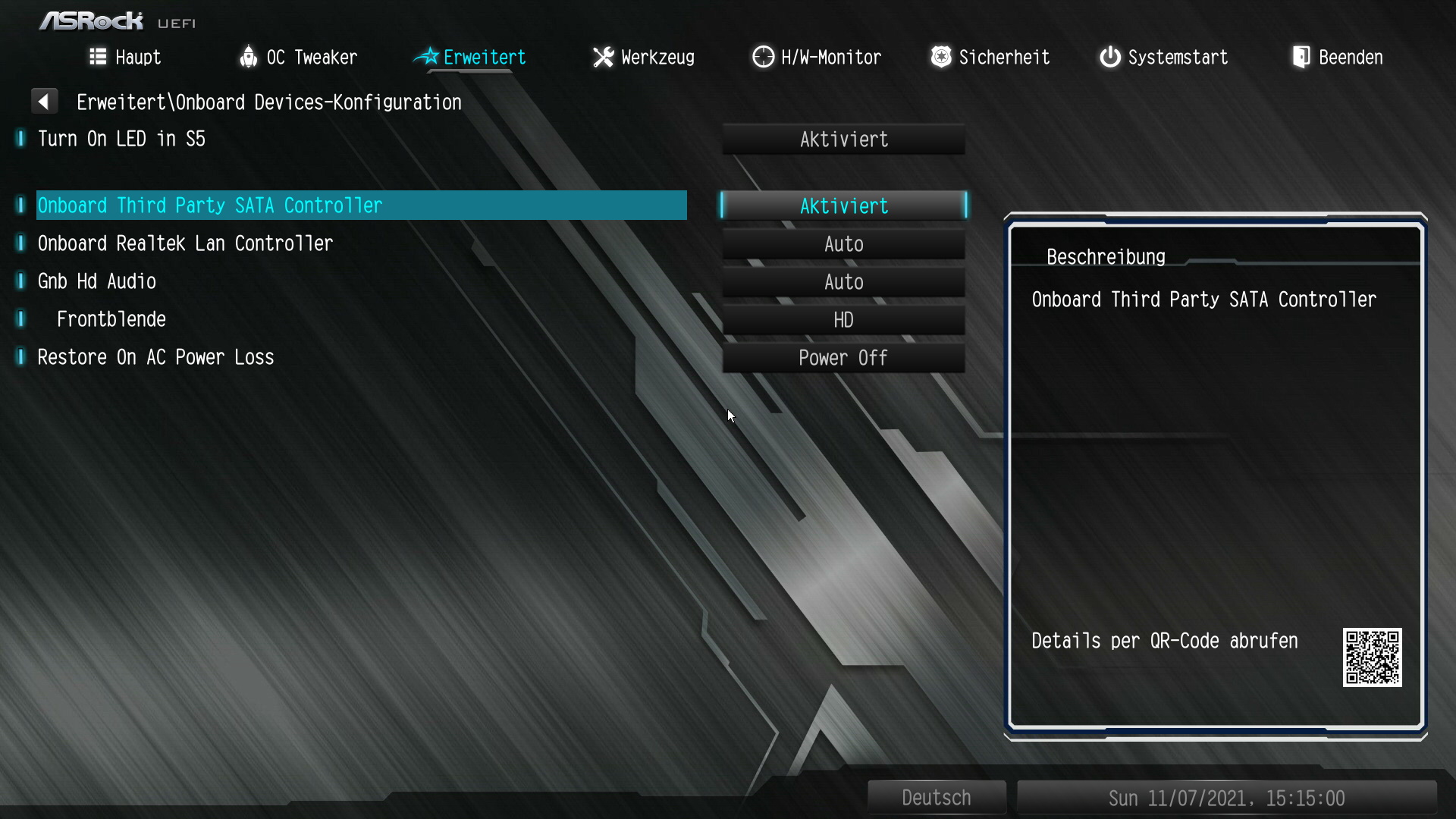

an der Stelle kann man nicht viel einstellen
Man kann es immerhin ein-/aus-schalten.
Für Diagnose-Zwecke reicht das.
Wie sieht's denn jetzt aus?
Läuft der DVD-Brenner am ASMedia SATA-Controller?
scheint der das Board bzw. der Chip zu sein
Musste mir zum umstecken meinen kaputten Rücken verbiegen, aber das Laufwerk ist schon im UEFI mal da und mal nicht da.
