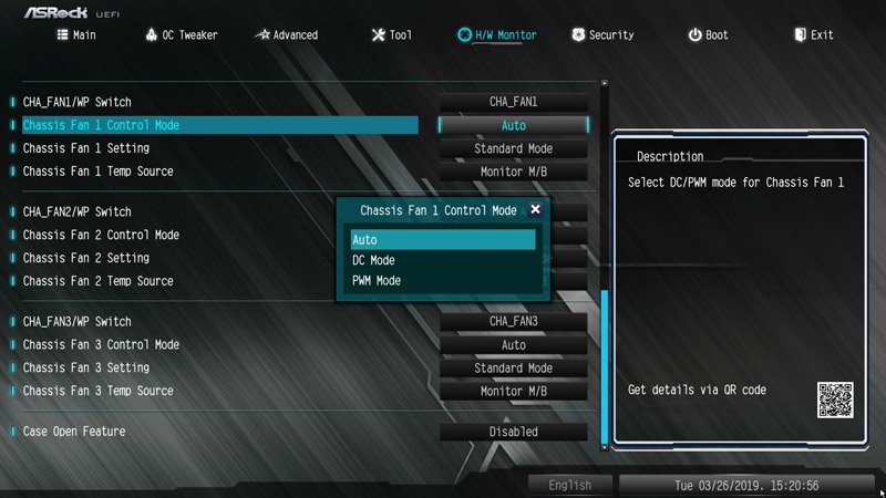

Zubomani schrieb:
Ich finde im bios auch keine Einstellung von wegen PWM / DC.

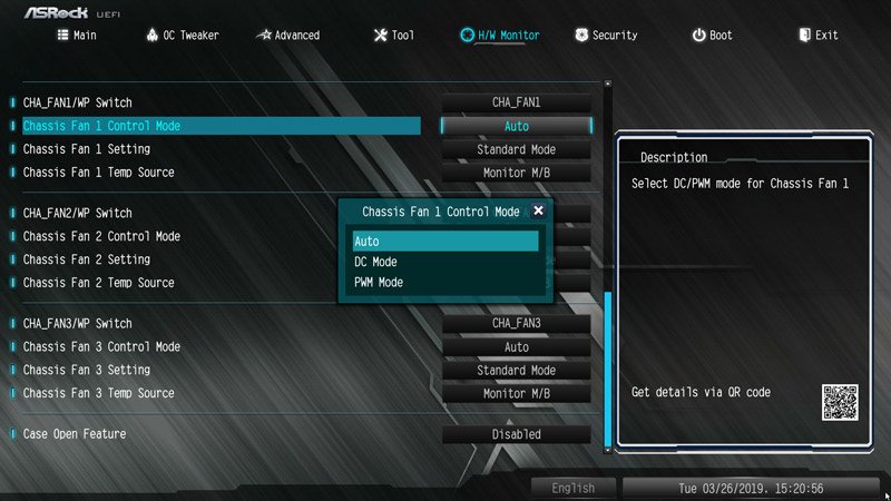

Das kann ich mir nicht vorstellen, schon unter H/W Monitor im Advanced Mode geschaut?
Reaktionen: dahkenny

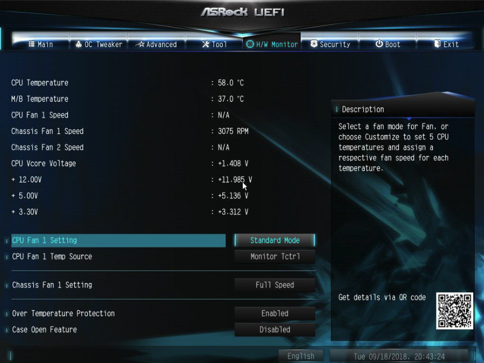

funktioniert bei mir nicht. Das Foto zeigt auch ein anderes bios. Mein board hat nur 2 Chassis-Lüfter, nicht 3.

Drewkev schrieb:
zwischen Easy Mode und Advanced Mode switchen.
Kann er nicht, da sein UEFI laut Handbuch so etwas nicht kann.
@Drewkev der Screenshot zeigt aber nur den Beschrieb zum CPU Fan.
Ich müsste mein eigenes UEFI aufrufen, wozu die Lust grad extrem fehlt; aber ich bin mir doch recht sicher, dass man den Cha_Fan entsprechend steuern kann wie man will.
Es hilft übrigens, die Korrekte Temp Source einzustellen an der sich der Lüfter orientieren soll. Das ist bei AsRock gerne mal verwirrend gestaltet.

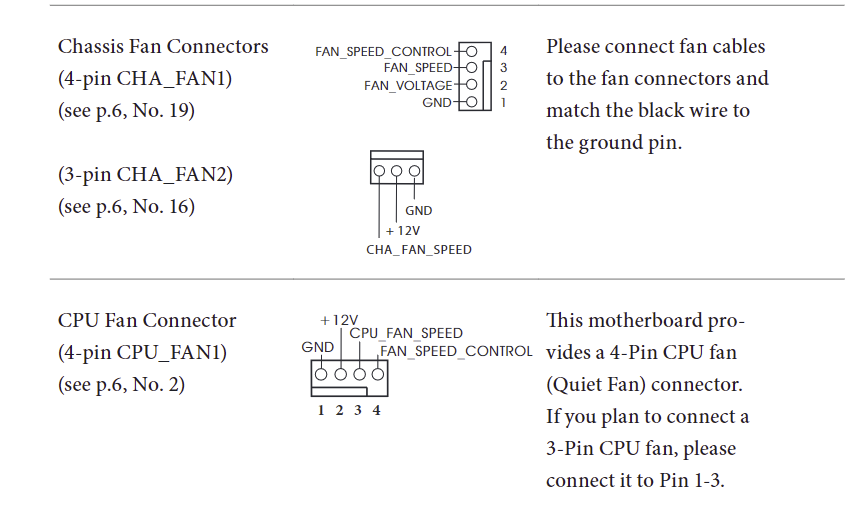

So, ich hab mal Reddit bemüht.
https://www.reddit.com/r/AMDHelp/comments/j4g6p1/asrock_b450mhdv_r40_dc_control_for_3_pin_fan/

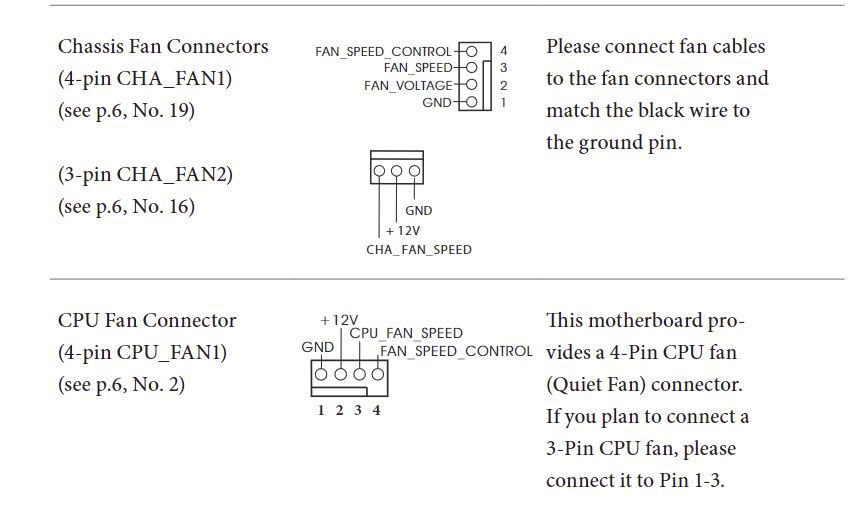

Nach der obigen Aussagen und dem Schaltbild zu dem Header im Handbuch kann der CPU_FAN kein DC.
Dort liegen immer 12V an, daher Full Speed. Dies gilt auch für den CHA_FAN2
Du kannst aber mal den CHA_FAN1 probieren. Dort kann die Spannung reguliert werden.

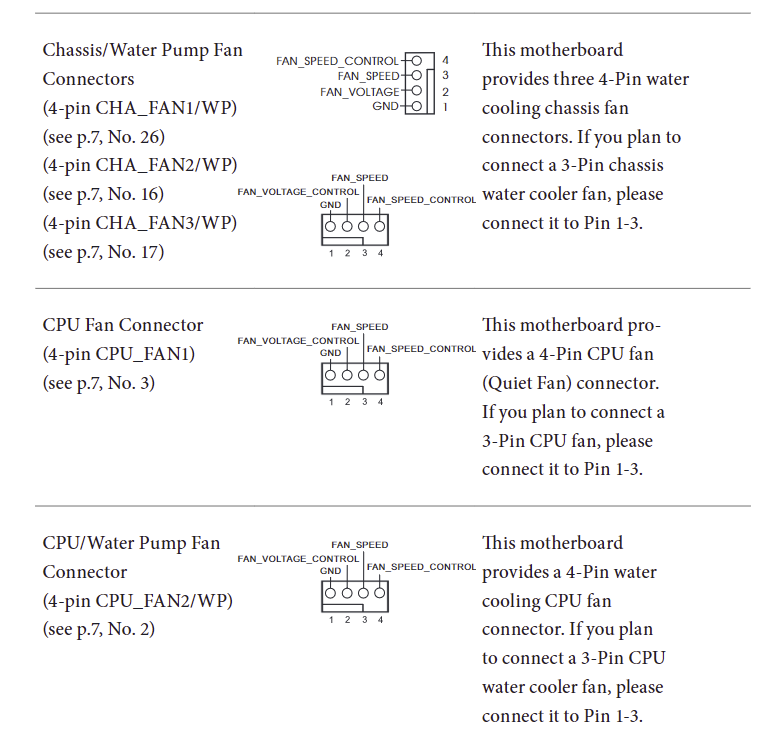

Dort liegen keine 12V an Pin 2, sondern „Fan Voltage“.
Im Vergleich dazu das B450M Pro4 MB unseres Juniors, dort sind alle Fan Header im BIOS einstellbar zwischen PWM und DV und dort sind im Handbuch auch keine 12V auf Pin2 des Headers, sondern die „Fan-Voltage“.

Nach der obigen Aussagen und dem Schaltbild zu dem Header im Handbuch kann der CHA Fan kein DC.
Du kannst aber mal den CHA FAN1 probieren. Dort kann die Spannung reguliert werden.
Dort liegen keine 12V an Pin2, sondern Fan Voltage.
Schau mal in den Ursprungspost, es geht um den CHA_FAN1.
War gerade am Editieren. Am CHA_FAN1 sollte auch ein 3 Pin Lüfter regelbar sein. Der hat auf Pin 2 keine festen 12V, sondern die mögliche eingestellte Spannung per Lüfterkurve aus dem UEFI.
Wenn du sicher gehen willst, mach es wie du schon gesagt hast und besorg dir einen PWM-Lüfter.
