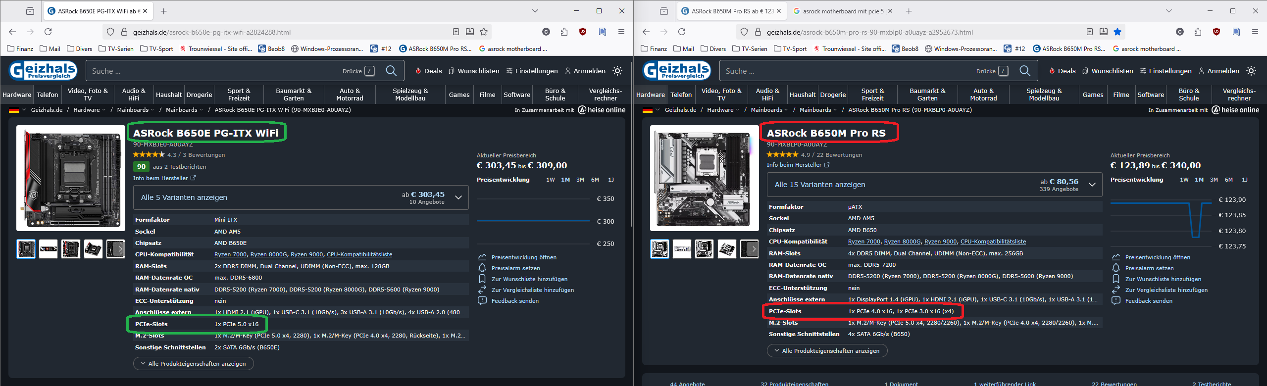

Wenn du nicht das falsche Bios erwischt hast, dann hast du vermutlich beim falschen Board nachgeschaut, oder hier das falsche angegeben?
Das Asrock B650E hat PCIe 5 Slots, dein B650M hat die nicht.
