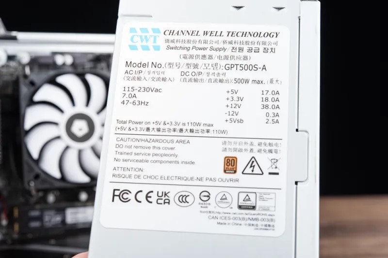

CWT GPT500S-A 500W, 80 Plus bronze power supplyMatthias80 schrieb:Gibts zum Netzteil noch mehr als "ist vorhanden"?

DeskMeet X300 is equipped with a CWT GPT500S-A 500W, 80 Plus bronze power supply, +12V can reach 38A, the current power is about 450W, and the total output of +3.3V and +5V can reach 110W; the power supply provides 1 ATX 24- pin, 1 CPU 8-pin (4+4), 1 PCIe 8-pin (6+2) and 2 SATA power ports.

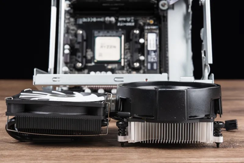

Processor: AMD Ryzen 5 4500
Radiator: ID-COOLING IS-40X

Was mich interessiert:
ASRock gibt 54mm für den CPU Kühler an mit dem ATX Netzteil.
SFX Bohrungen sind ja vorhanden.
Wären dann nicht sogar 70-76mm hohe CPU Kühler möglich da SFX Netzteile eben diese 22mm kleiner sind in der Höhe?
Tut mir leid falls ich das im Test überlesen habe sofern es erwähnt wird.
@Volker

Mir gefällt der Desk Meet B660 durchaus, auch wenn mir angesichts des Volumens von nur 8 Litern die Verwendung eines ATX-Netzteils zunächst seltsam vorkam. Betrachtet man allerdings die Anordnung von Mainboard, Grafikkarte und Netzteil, wird einem klar, dass ein SFX-Netzteil hinsichtlich der Höhe des CPU-Kühlers wohl kaum etwas an zusätzlichem Spielraum gebracht hätte. Für Leute, die ein kleines, aber recht performantes System zusammenstellen wollen, die aber keine erfahrenen Selbstbauer sind, ist der Desk Meet B660 sicherlich ein interessanter Barebone.
