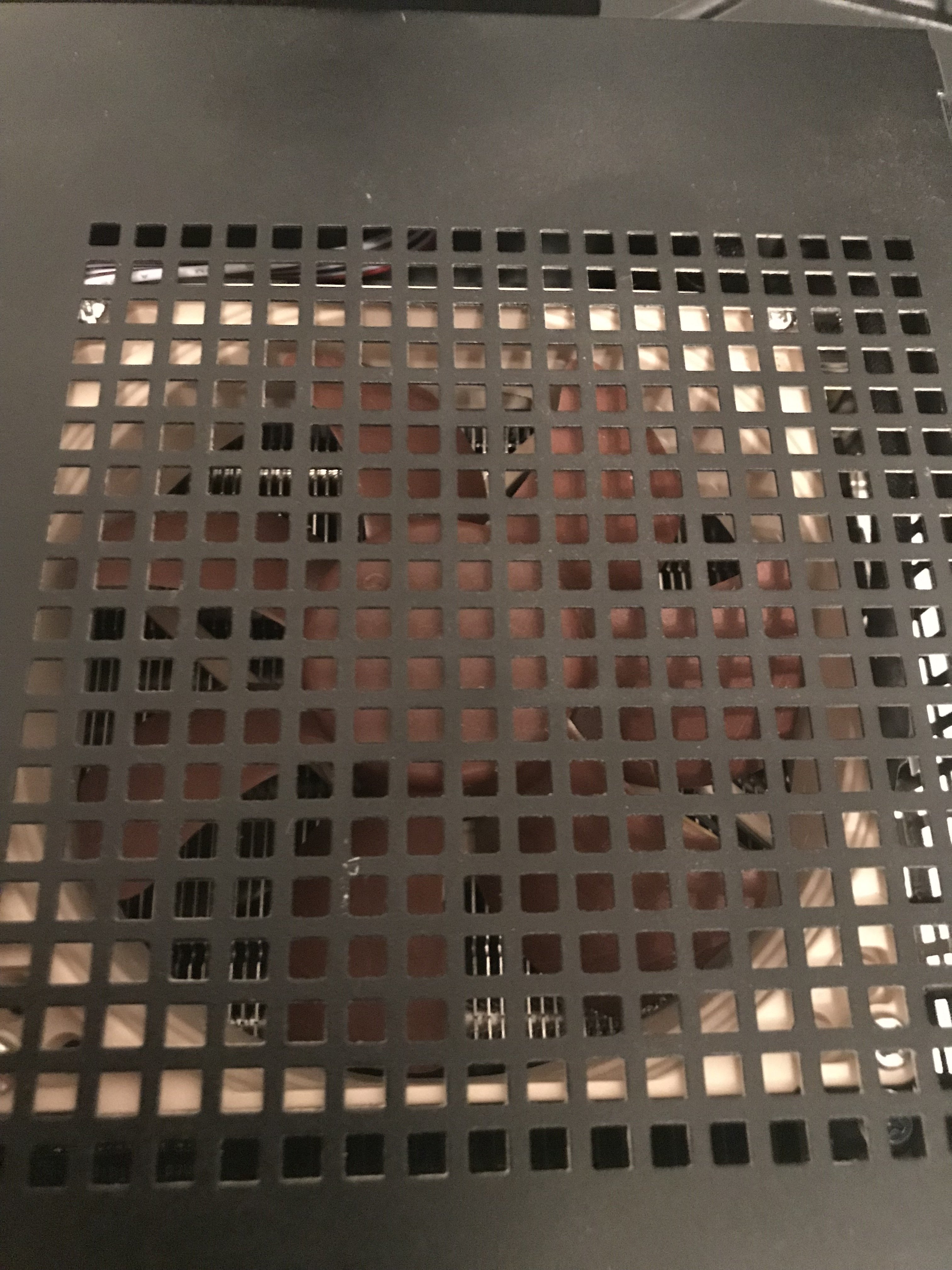

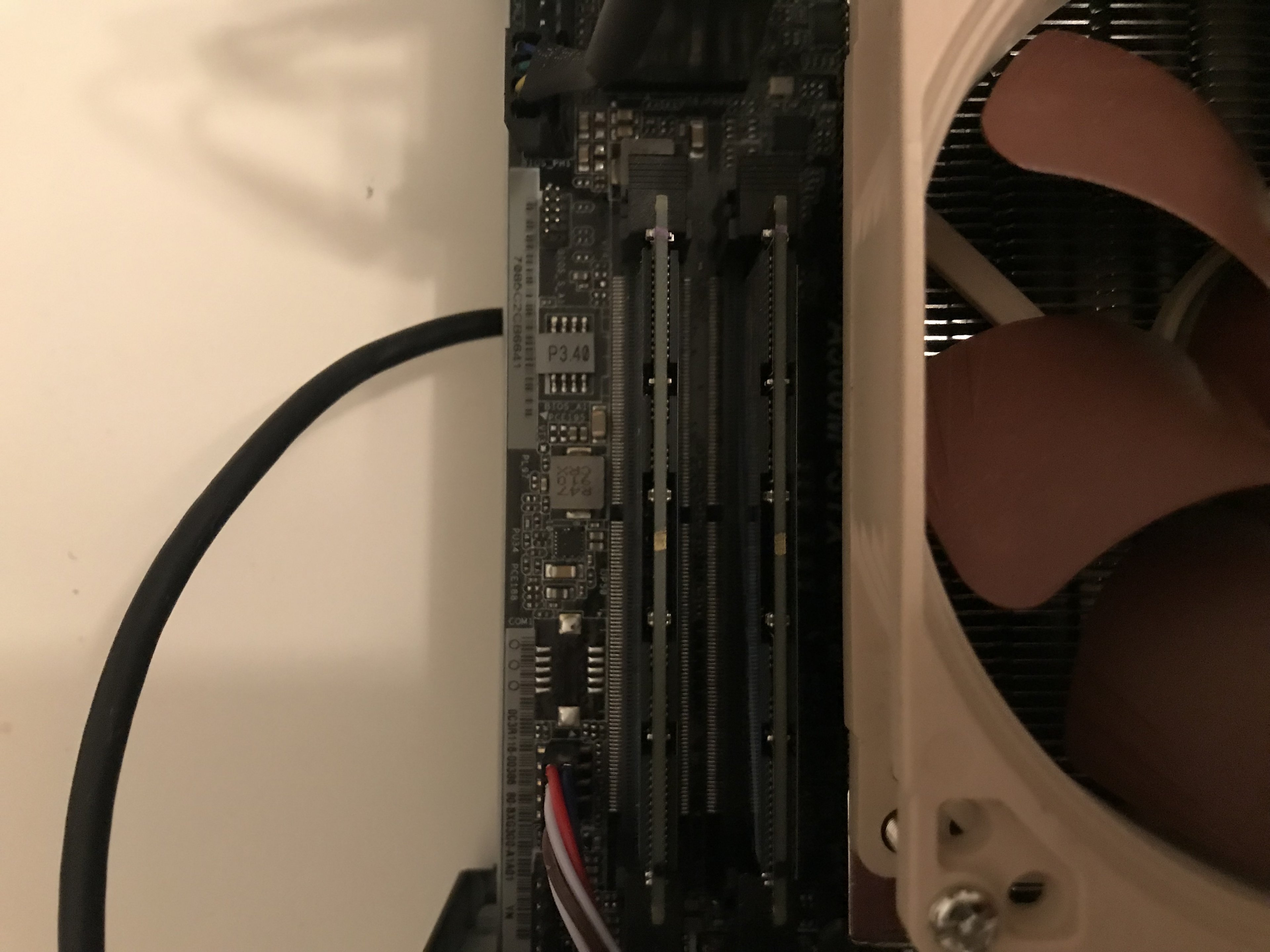

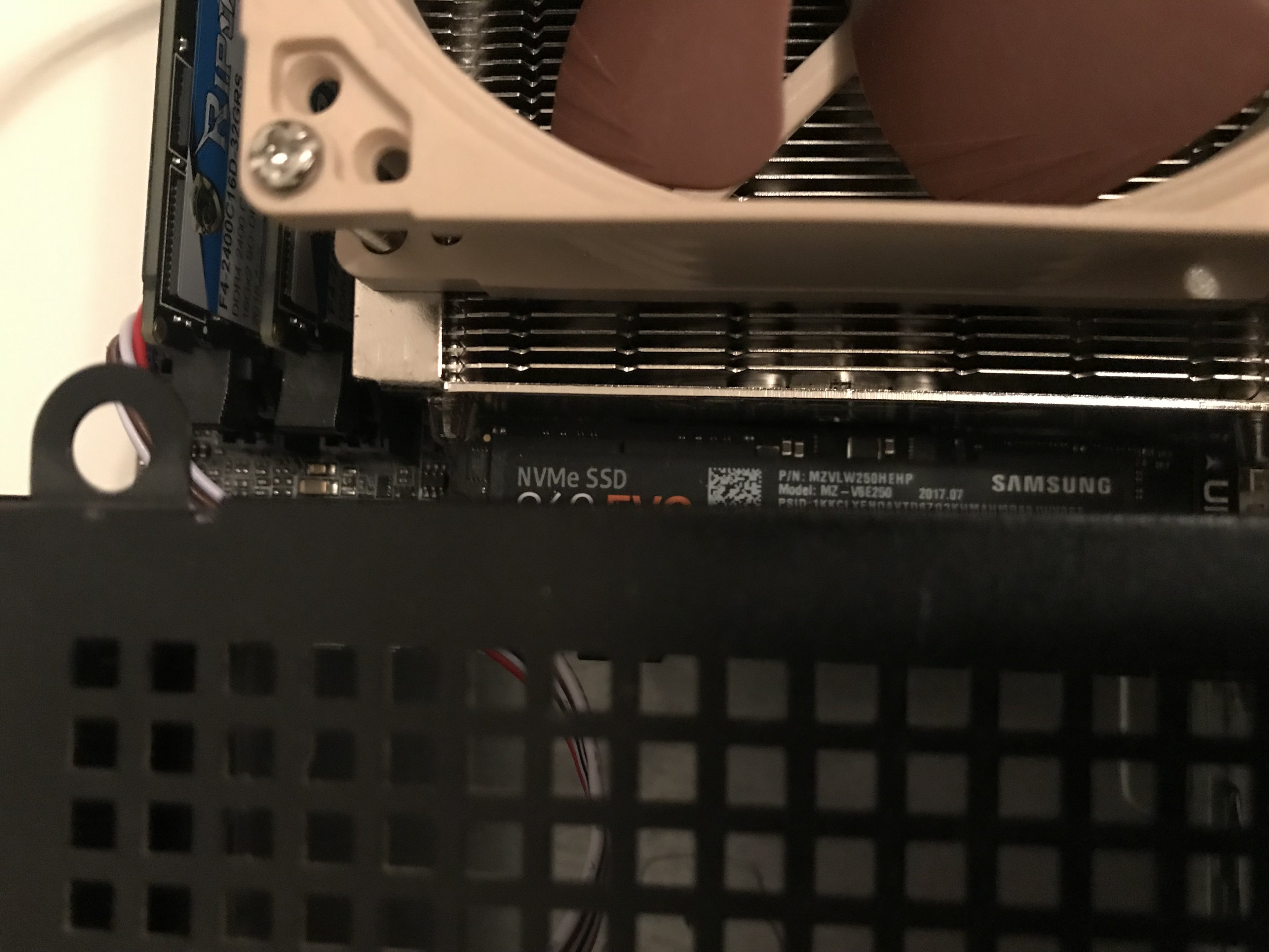

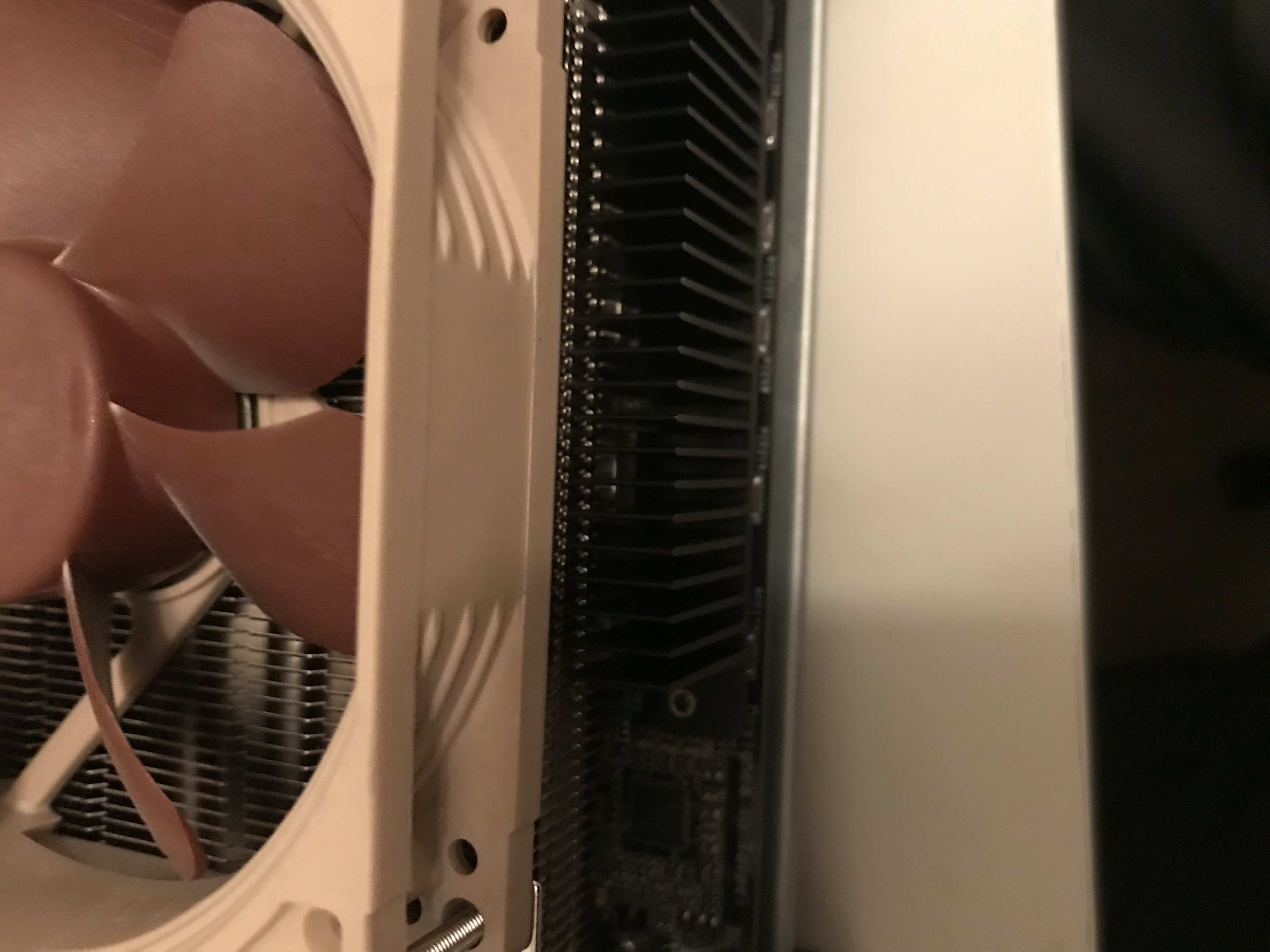

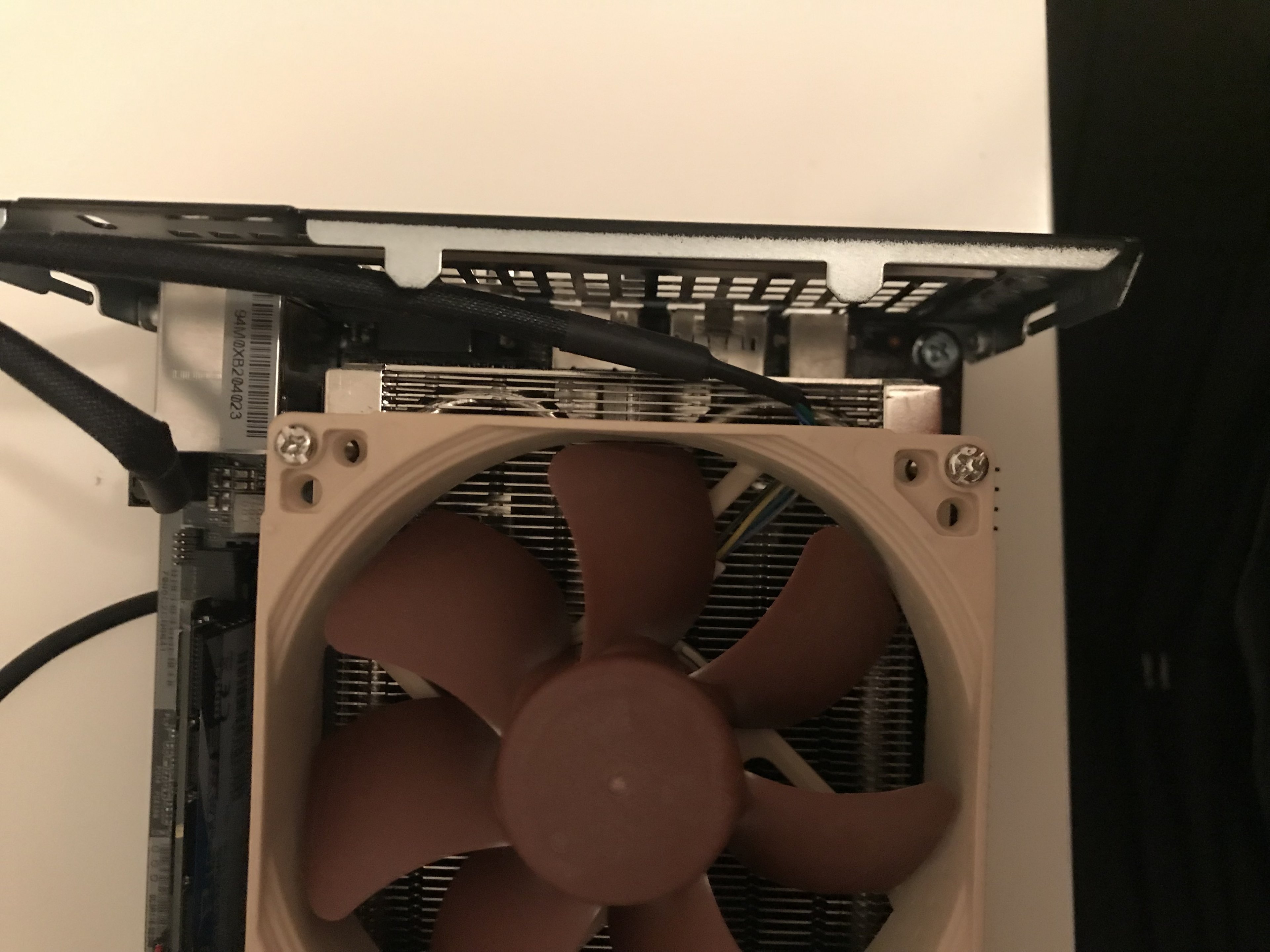

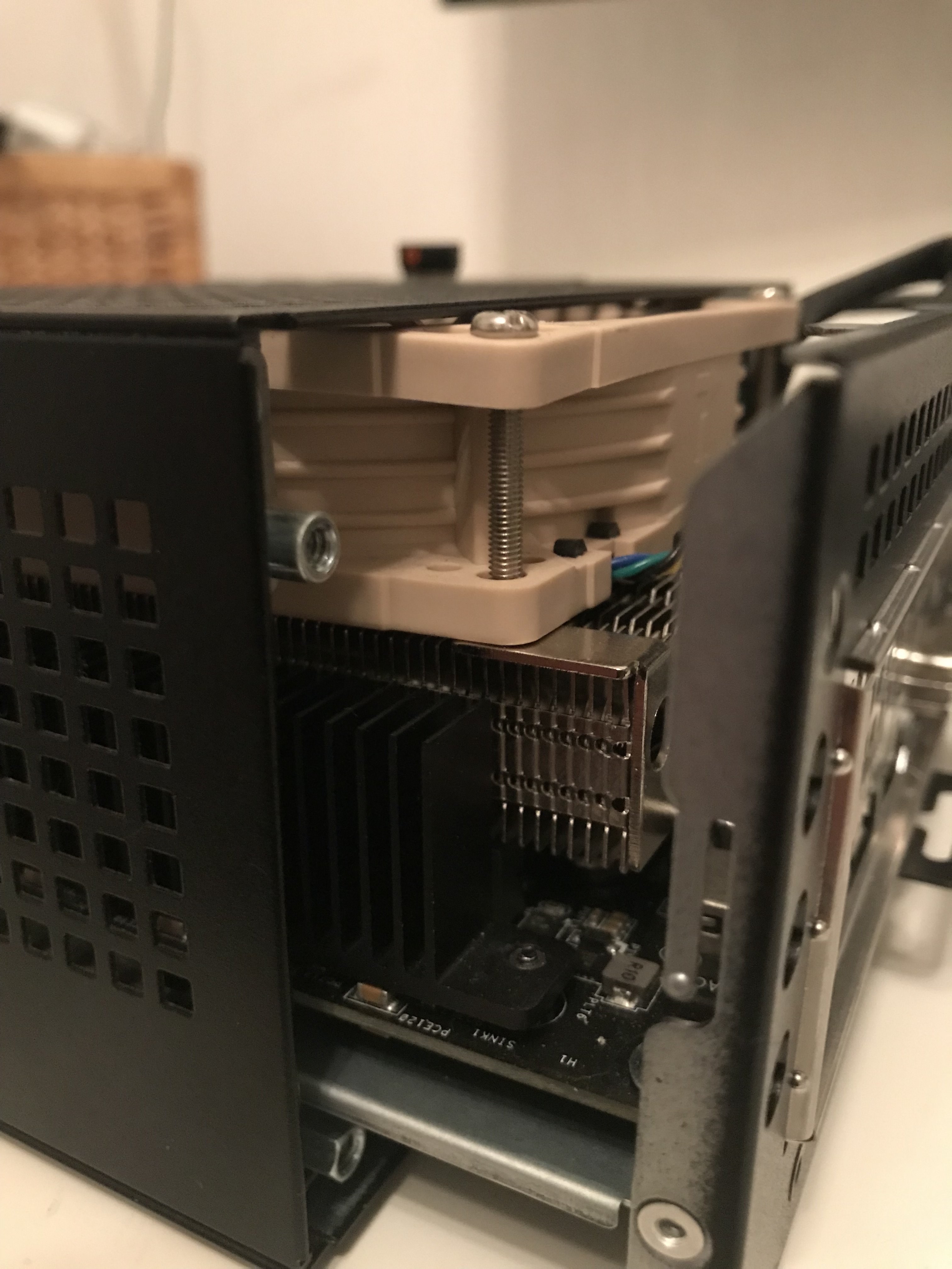

passt auf den Millimeter genau rein, mit dem 25mm Lüfter ist es halt arsch knapp aber mit nen bisschen wackeln beim reinschieben passt das auch. Der 14mm Lüfter hat nach oben hin halt deutlich mehr Platz.
Reaktionen: Goderion, sedot, Ungeheuer und 2 andere
Vielen Dank für die Bilder!
