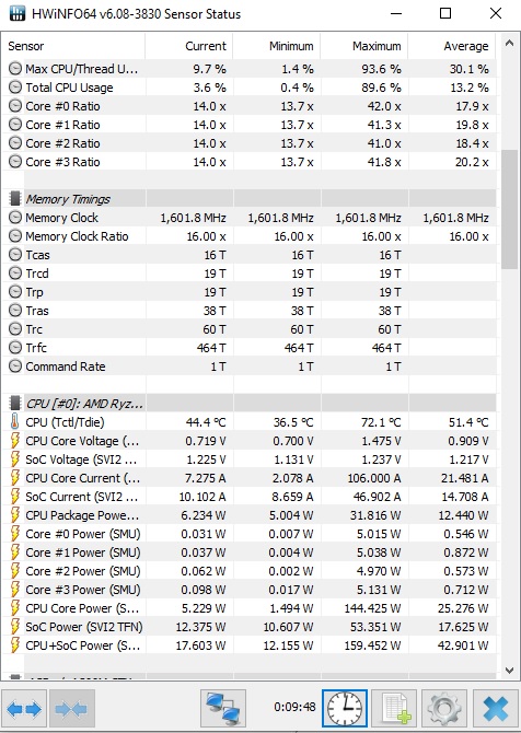

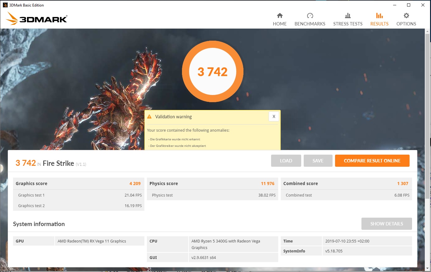

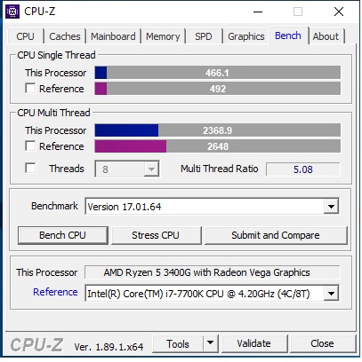

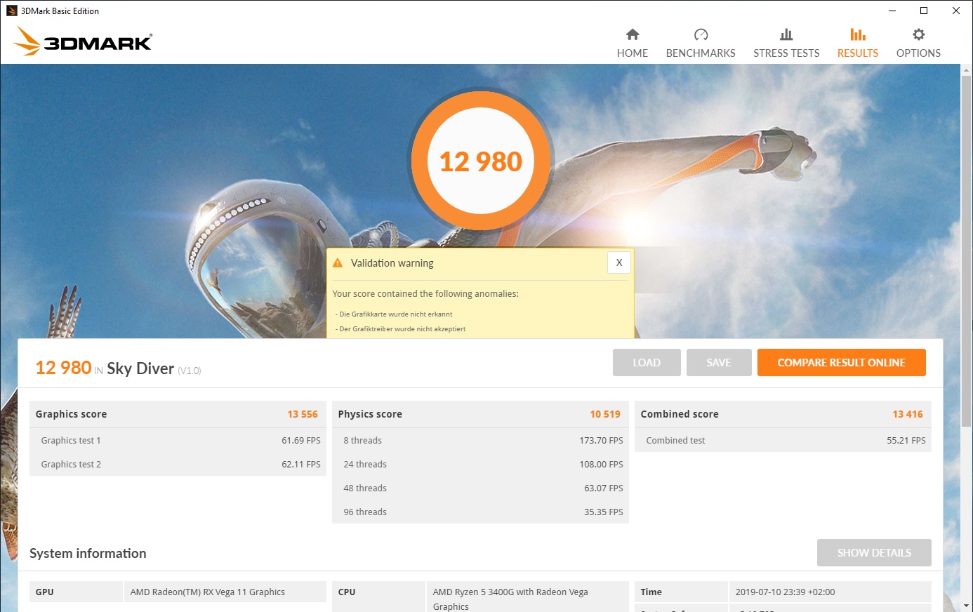

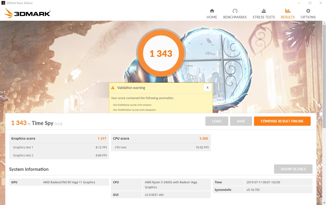

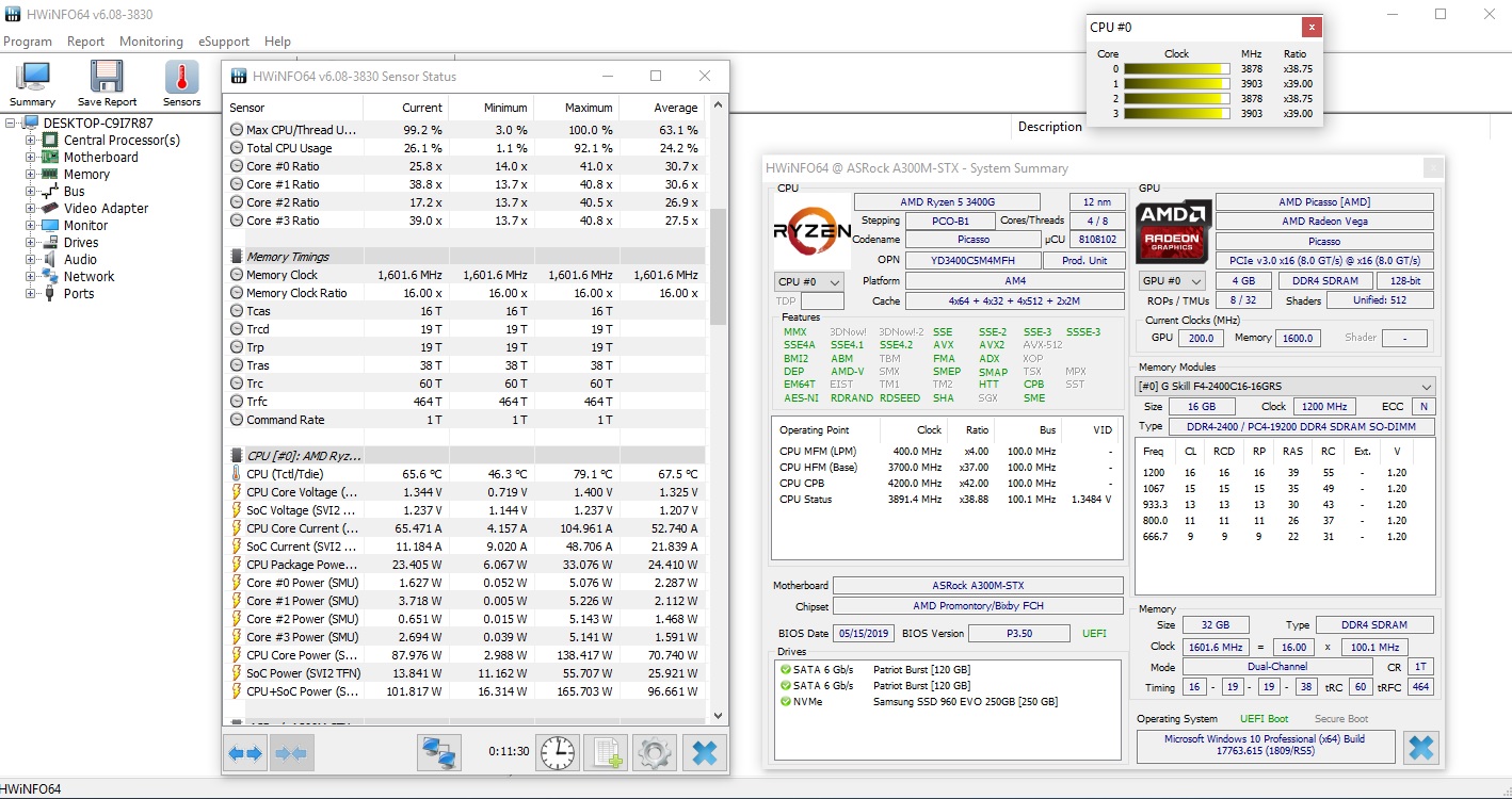

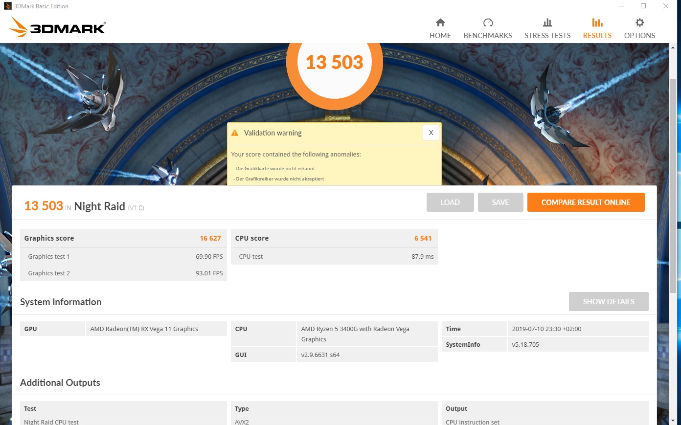

So, hier mal meine ersten Ergebnisse, den Ram habe ich jetzt von originalen 2400Mhz auf 3200Mhz ziehen können mit leicht korrigierten Timings. Bin mit dem Speicher aber noch nicht fertig, wenn bei 2933 oder 3000 deutlich bessere Timings zu holen sind muss ich später einfach mal vergleichen.
Die mit HW Info ausgelesenen 79,1° war während der Benchmark Quälerei
HW Info.jpgCPU-Z.jpg3D Mark Night Raid.jpg3D Mark Sky Diver.jpg3D Mark Fire Strike.jpg3D Mark Time Spy.jpg

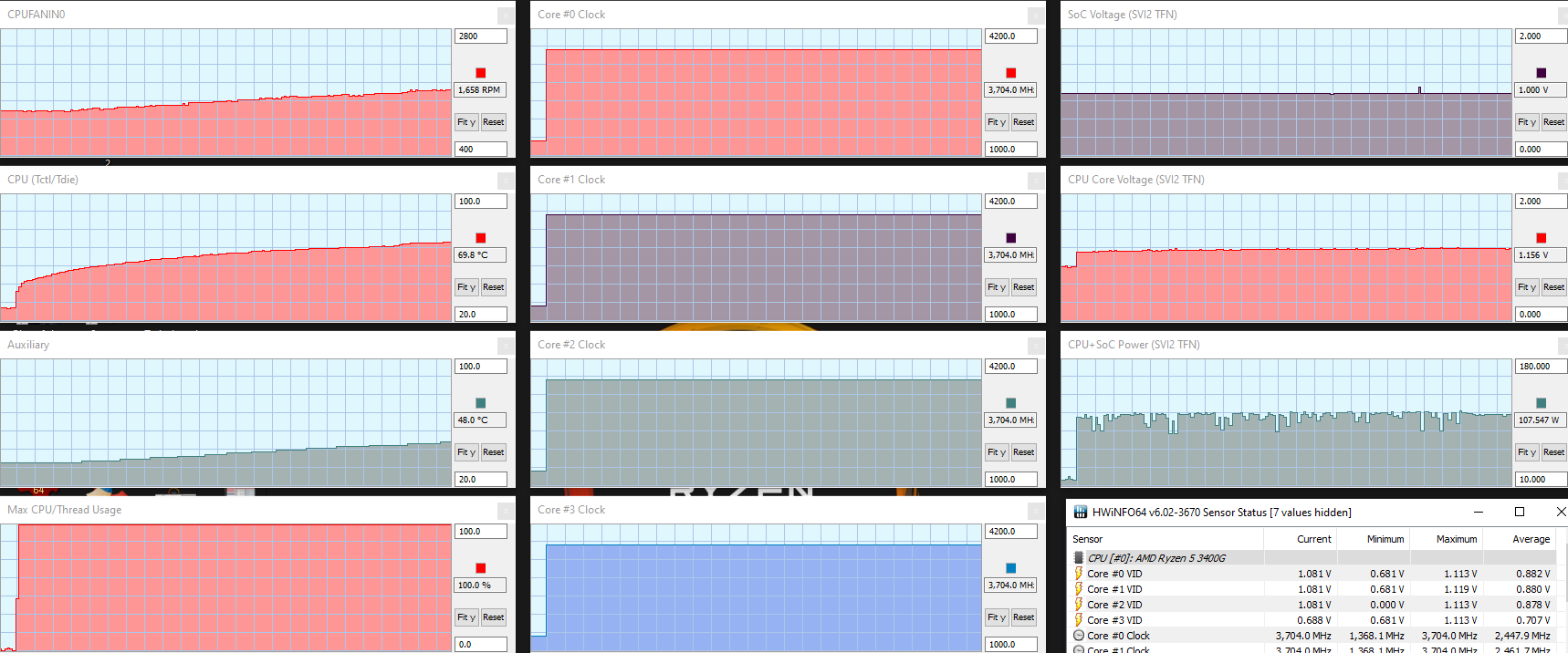

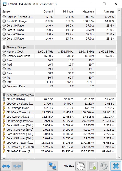

@fanaticmd
Sind die 105A x1.4V bei CPU Core Current Max. okay? Scheint mir ziemlich hoch zu sein, ist das für die CPU mit dem Ram-Controller usw. in Ordnung?
Wäre mal interessant wie lange die Amperezahl bei einem Benchmark, mit Prime usw. anliegt.
Hast du den A300 mal an ein Strommessgerät gesteckt? Das Netzteil schafft 120W. Hier ein Bild mit dem 2400G, der liegt dort bei knapp 66A x1,41V.
Max CPU + Soc Power 132 zu 138 sieht für mich jetzt nicht nach einer problematischen Differenz aus.
Keine Ahnung wo die 105A herkommen, aber ganz offensichtlich war da die Spannung eine andere ;-).
Sind ja immer die jeweiligen Max Werte, die müssen nicht zum gleichen Zeitpunkt angelegen haben...
Ich teste heute Abend mal wann welcher Wert entsteht
Das System ist aber komplett durchgelaufen bei dem „Testparkour“.
Edit: habe vorhin weiter getestet, Ergebnisse kommen nachher wenn ich wieder zuhause bin ;)
Edit 2: Alles hier folgende wurde mi CPB - Off getestet da ich ihn so betreiben werde.

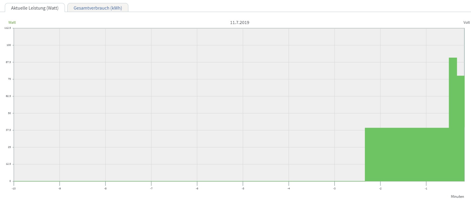

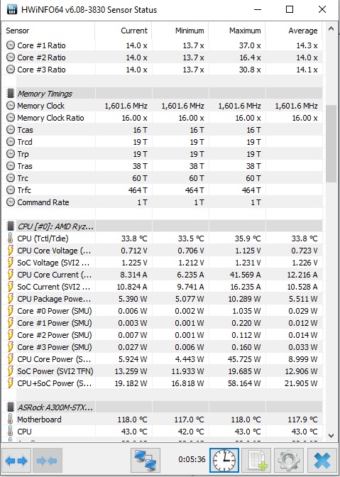

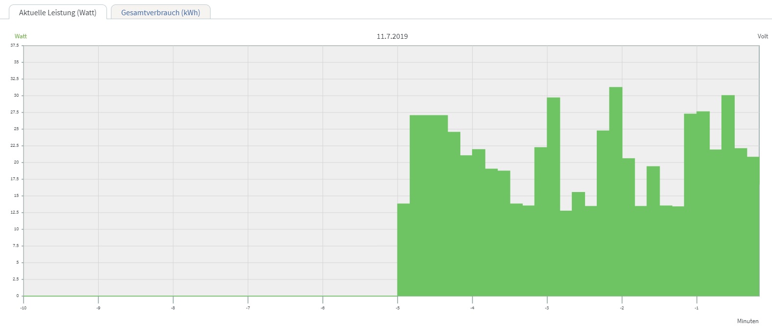

Stromverbrauch und Anzeige via Fritz!DECT Smart Home Steckdose
IDLE:
Idle Verbrauch, PC Kaltstart, 10min gewartet, nur HW Info gestartet, und dann die Anzeige der FritzBox laufen lassen.
Im durchschnittlichen Verbrauch sind sich beide einig, den Max Peak von 58W habe ich nur in HW Info (Vermutlich vergessen nach dem Aufrufen von Chrome mit Weboberfläche der FritzBox die Werte zu resetten)
LAST (1x FireStrike Lauf(Mehrfach hintereinander brachte +-3-5W keine anderen Ergebnisse):
Fire Strike.jpg *erst fast Idle und dann geht er in die Last und blieb dort im Mittel

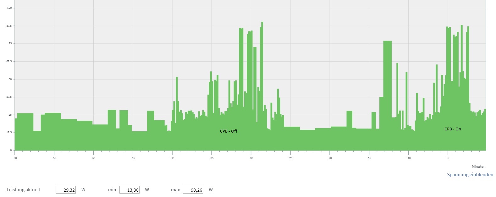

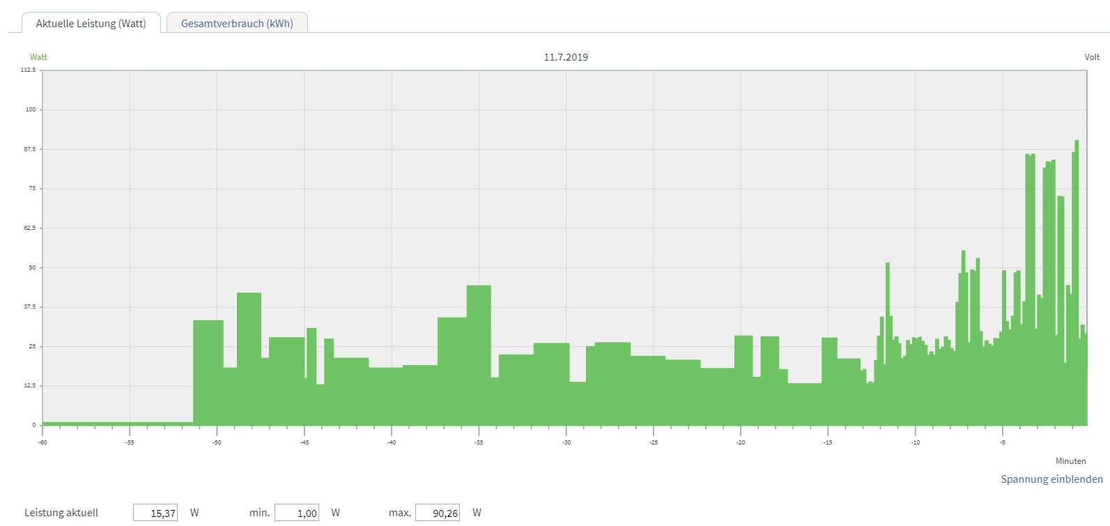

Edit 3:
Ergänzung noch CPB - Off
Stromverbrauch auf längere Zeit, vom Einschalten auf Idle/Surfen, in den letzten 5min nochmal FireStrike
angeworfen, maximal als Spitze ~90W
Reaktionen: masterkruk und Ratz_Fatz
Danke, dass du dir die Mühe machst! War bei ersten der ersten HWInfo Grafik denn PBO aktiviert?
Hier im Test wurde für die neuen Ryzen 3000 mit diesen Werten angegebn.
max. elektrische Leistung max. Stromstärke(dauerhaft)max. Stromstärke(kurzfristig)
Ryzen 3000 65 Watt TDP 88 Watt60 Ampere90 Ampere
Precision Boost Overdrive ist ein Effizienzkiller
PBO „versaut“ die Effizienz am Ende aber deutlich. Für einen Hauch mehr an Leistung von drei oder maximal vier Prozent bei Last auf allen Kernen steigt die Leistungsaufnahme um 20 Watt respektive 21 Prozent (im Rahmen eines kompletten Systems als Delta-Wert zwischen Idle und Volllast) an. Im Extremfall zeigt der Ryzen 7 3700X als 65-Watt-Lösung mit über PBO angehobenen Limits so eine Package Power von über 140 Watt statt zuvor maximal 90 Watt.
Quelle

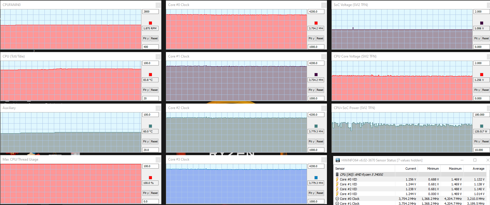

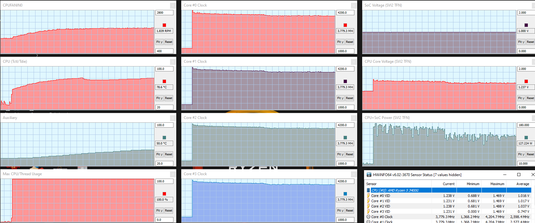

Mich hat die Stromstärke von knapp 105A etwas gewundert. Ob die 90A schon für den 3400G gelten weiß ich nicht, ist ja auch noch Zen+. Vielleicht kennt sich damit jemand besser aus.

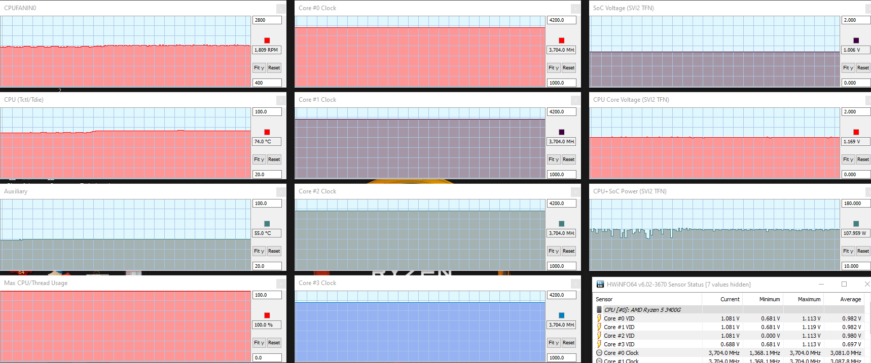

Habe jetzt CPB nochmal aktiviert und 1x Firestrike laufen lassen.
Im realen Verbrauch ändert sich nicht (Siehe FritzBox Diagramm).
Wenn die Ampere Werte so stimmen wie sie von HW Info ausgelesen werden sind sie in meinen Augen nicht nur zu hoch sondern Besorgnis erregend... Ich rate jedem auf die 2-5% längeren Balken zu verzichten und den Boost zu deaktivieren. Auch dass die Spannung bei Belastung und somit Boost durchweg bei 1,4xV liegt...
Edit: Von den teils deutlich niedrigeren Temperaturen ohne CPB mal ganz abgesehen

Naja, die Verbrauchswerte in HWInfo kann man in der Pfeife rauchen. Die Stimmen überhaupt nicht mit dem gemessenen an der Steckdose überein. Das sind wahrscheinlich nur extrem grobe Schätzungen.

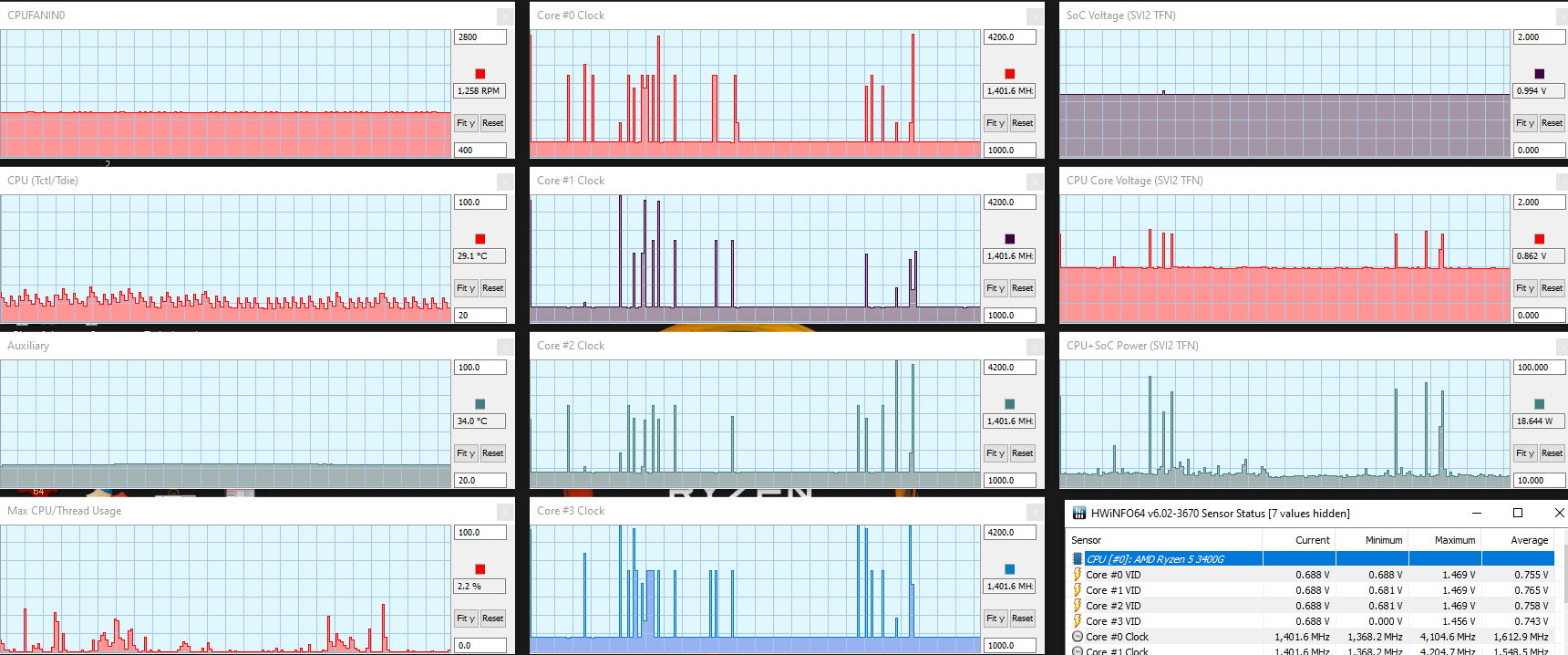

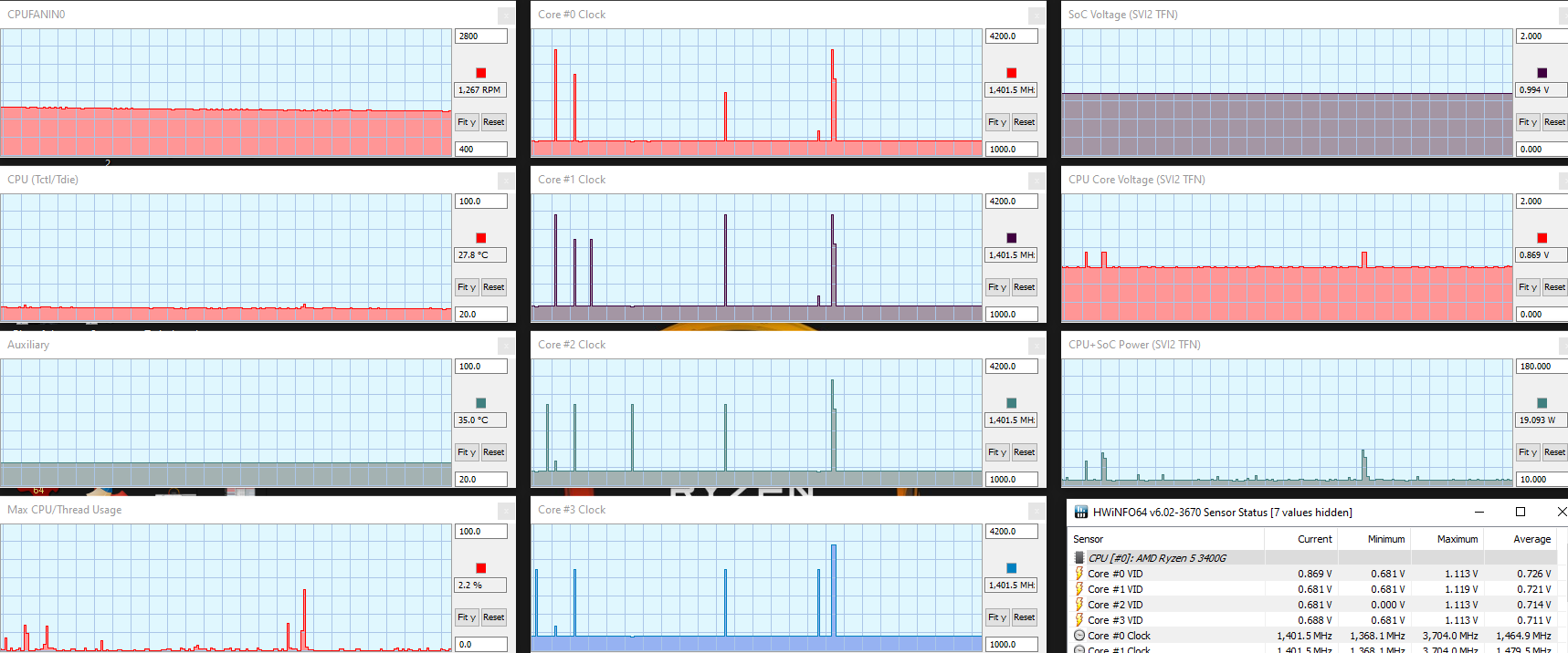

Boost vs. Non-Boost
Ich lasse es auch ohne Boost laufen, aus den von fanaticmd genannten Gründen, die ich bei mir genauso vorfinde.
Ich habe es auch mal kurz nachgemessen:
  • Mit Boost geht er praktisch sofort auf 4.0GHz und innerhalb von 2 Minuten kommt er schon unter 3.8GHz. Der Performacegewinn, gerade über einen längeren Zeitraum, ist also sehr gering. Das sieht man auch in den Benchmarkwerten, wenn man mal meine (non-boost) Werte mit denen von fanaticmd vergleicht.
  • CPU-Temperatur ist sehr "sprunghaft" (schaut euch die Werte im Idle an)
  • Spannung (1.26V vs. 1.17V) und Temperatur (84°C vs 74°C) ist deutlich geringer und steigt langsamer an.
//Bilder aus Post entfernt, weil sie nicht angezeigt werden. Guckt einfach im Anhang.
(Load war mit Prime95 blend)
