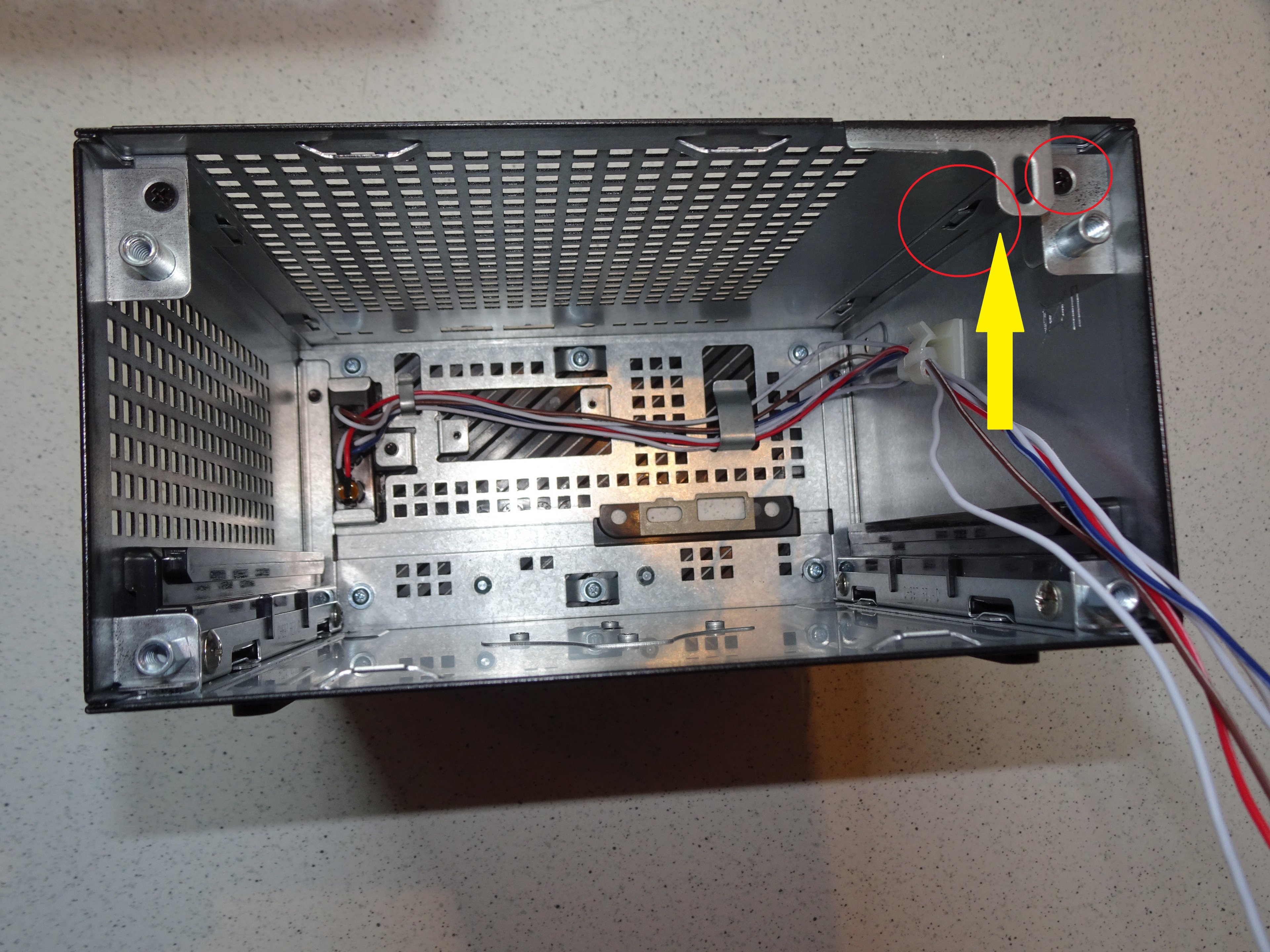

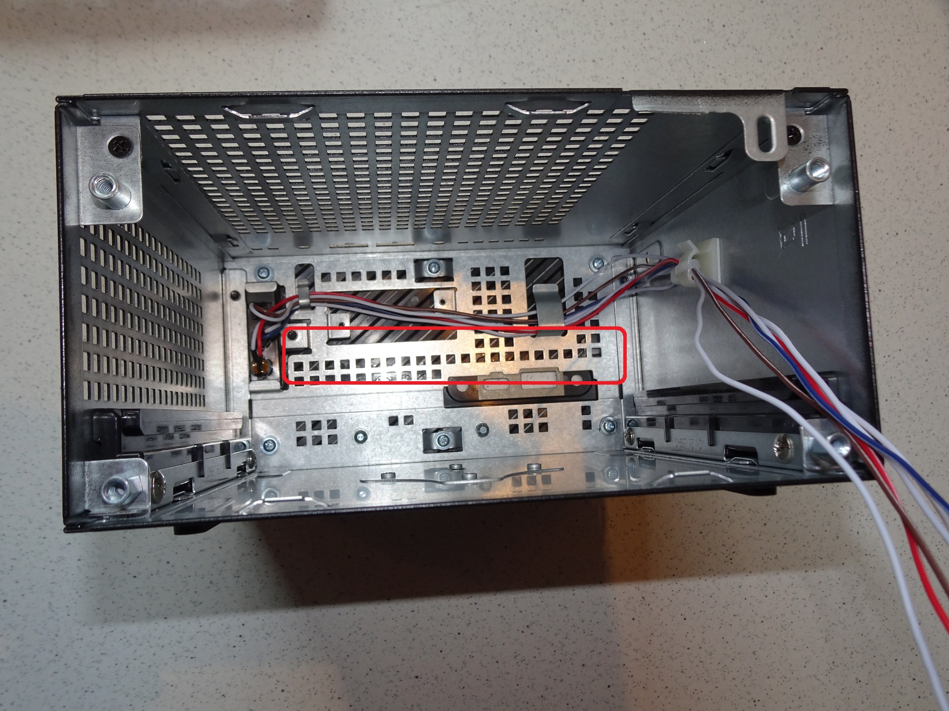

Das erneute Herausziehen des Mainboard-Schlittens aus dem Deckel fällt schwer, mir fällt auf, dass der Kabelstrang des Powerbuttons und der LEDs am RAM hängen geblieben ist, aber dazu gleich mehr.
Irgendwie hatte ich den Verdacht, dass entweder das Board, oder die SSD, oder beides, das Metall der Frontplatte berührt:
Um das zu verhindern habe ich, noch fummeliger als der Kabelbinder, Isolierband hingeklebt:
Ich starte den Deskmini während das Gehäuse daneben liegt, Bildausgabe ist da, und setze die Kiste im laufenden Betrieb zusammen, Bildausgabe bleibt! So was ist mir in 11, 12 Jahren PC-Bau noch nie untergekommen. Keine Ahnung, ob das Isoband die Lösung war, aber in ein paar Tagen wird's sich zeigen, wenn er zum Einbau einer Front-USB-Erweiterung noch mal geöffnet wird.
Vielleicht hilft auch der im Manual beschriebene "Chassis Intrusion Header", zuerst muss ich mich aber mit dem Prinzip dahinter beschäftigen.

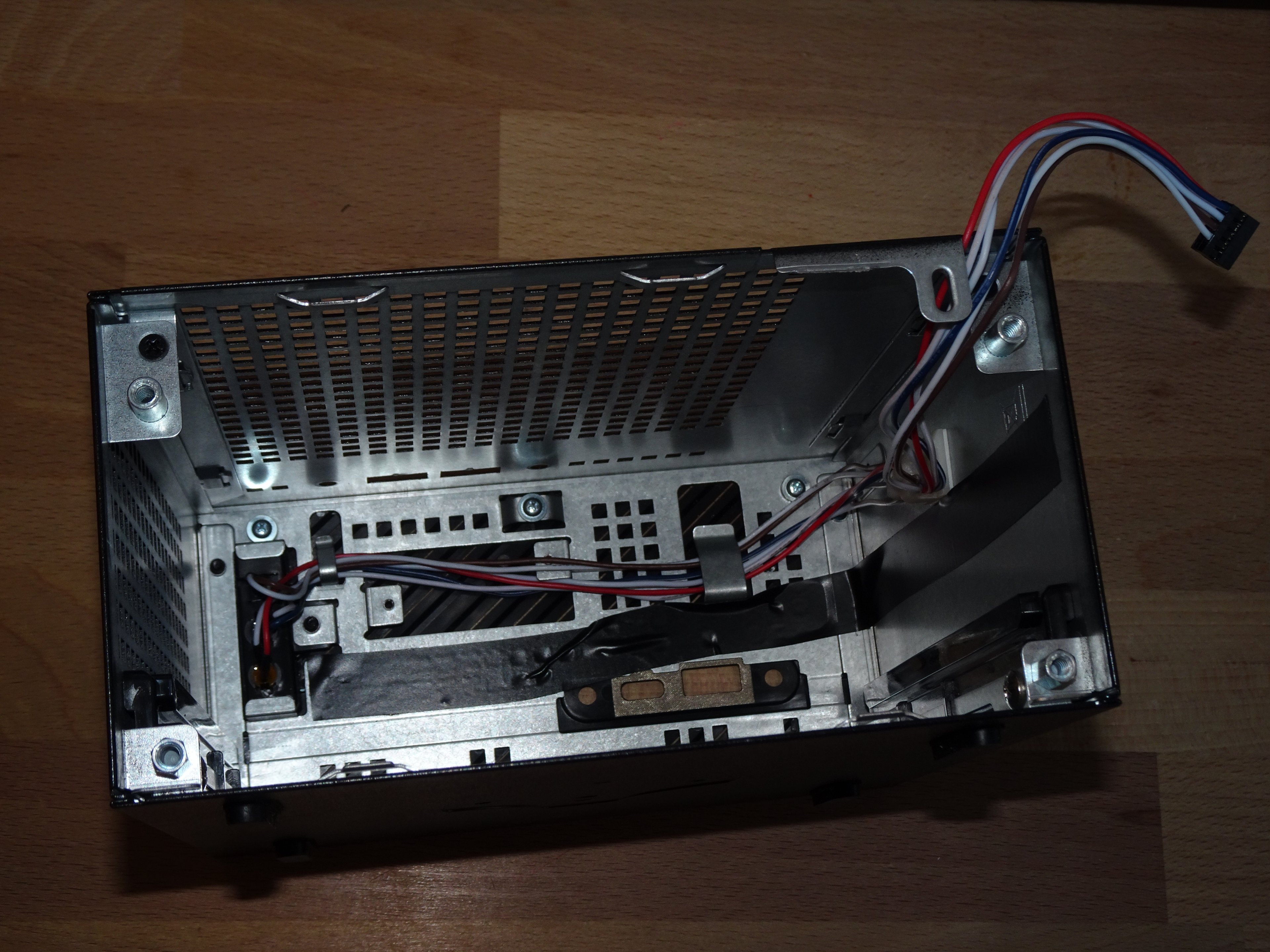

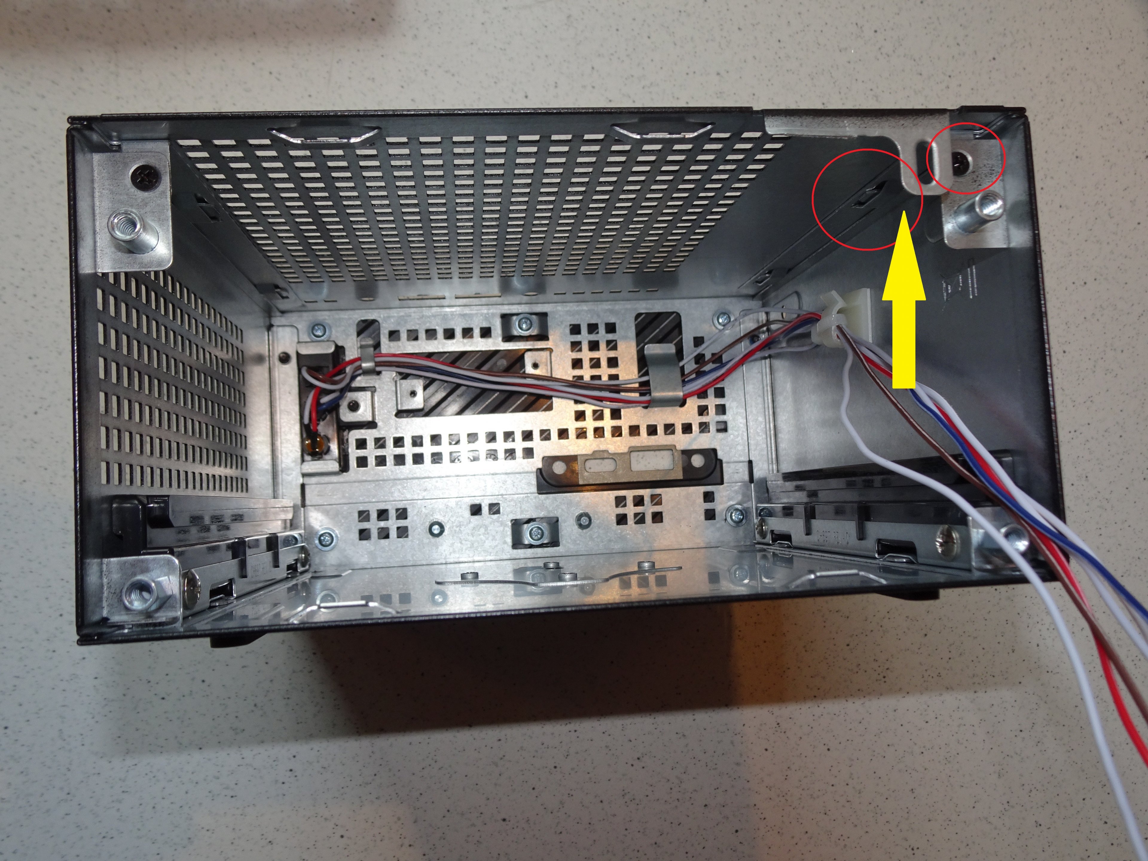

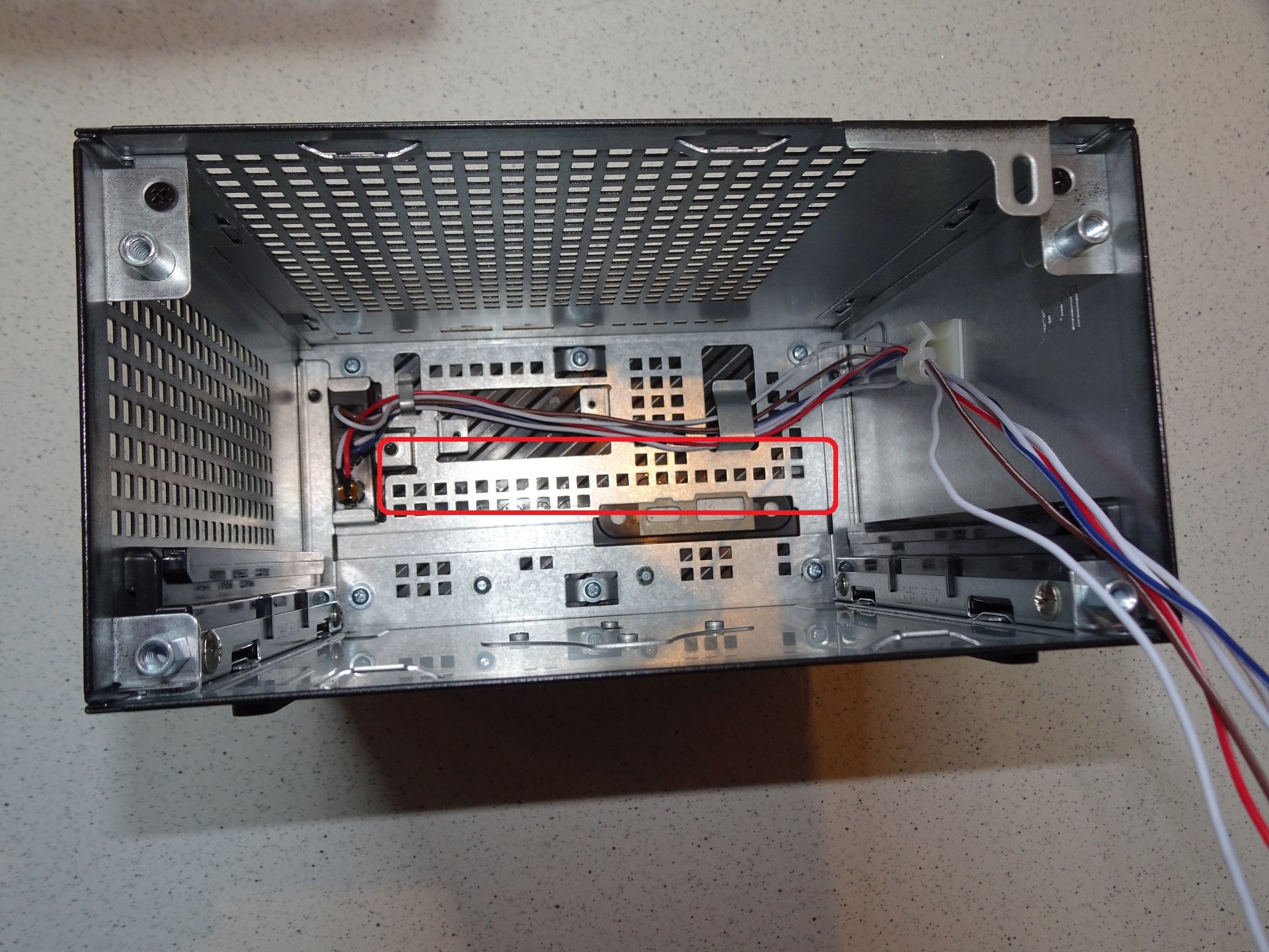

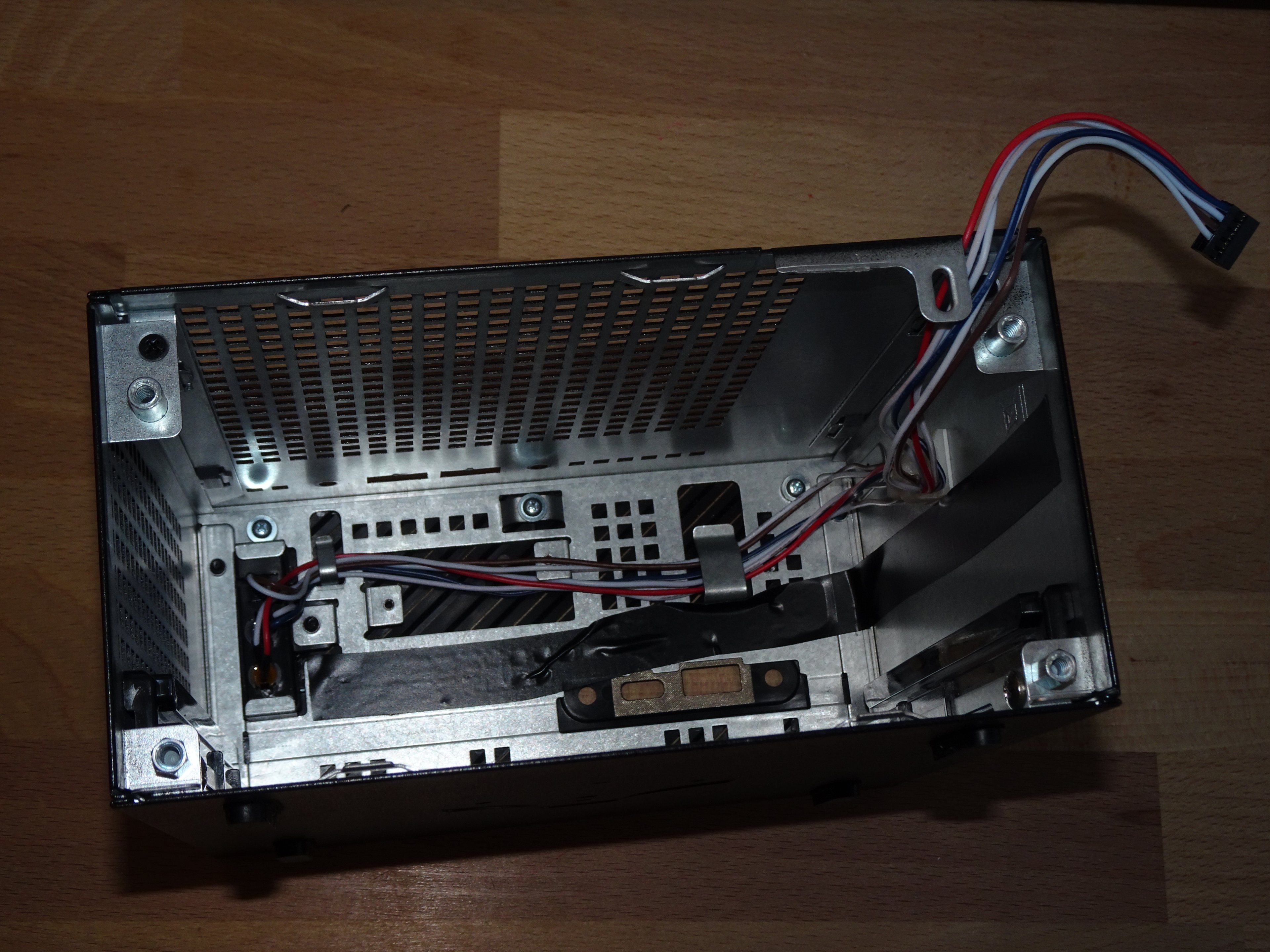

Um zu verhindern, dass der Kabelstrang am RAM hängen bleibt, habe ich einen Kabelbinder durch die Lasche gezogen, die (von vorne gesehen) links oben hinten das obere und seitliche Blech zusammenhält! Leider habe ich kein Foto mit Kabelbinder gemacht, es dafür hier markiert:
Nach Lösen der eingekreisten Schraube können die Bleche etwas auseinandergezogen werden und der Kabelbilder lässt sich durchstecken. Ihn um den Kabelstrang zu legen und zuzuziehen ist etwas fummelig, dafür bleiben die Kabel nicht mehr am RAM hängen und sind auch nach dem Schließen des Gehäuses nicht mehr durch die oberen Lüftungslöcher sichtbar, was vorher der Fall war.
