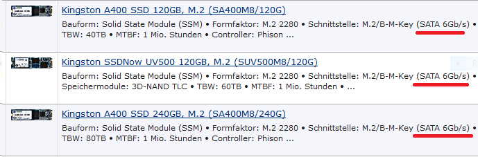

ChrFr schrieb:
sicher das es sich um M2/PCIe SSDs handelt und nicht um M2/Sata SSDs, welche laut Hersteller (Asrock) nicht unterstützt werden? Es gibt beide Varianten, Bespiel Samsung 860 Evo (M2) = Sata, 970 Evo = PCIe.
(Edit)
aus Geizhals
Du hast sehr warscheinlich Sata SSDs, deshalb werden sie nicht erkannt.
MfG
Christian

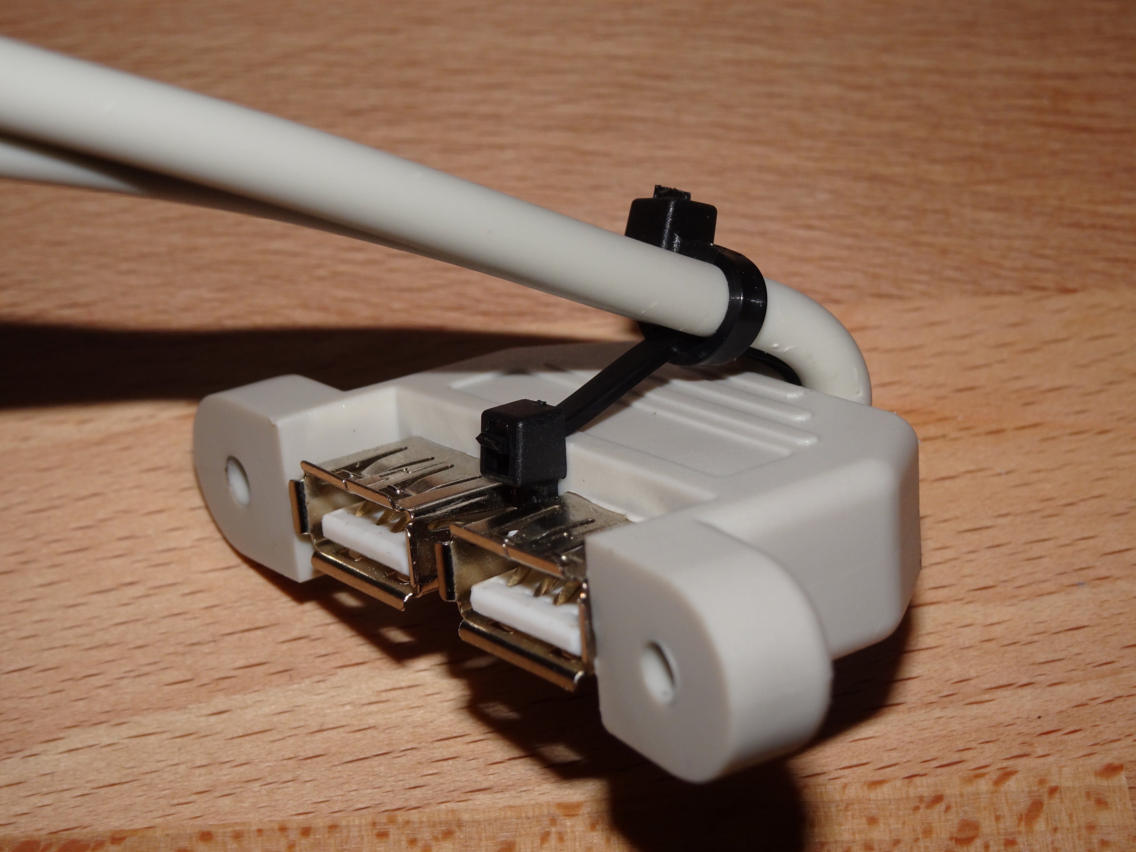

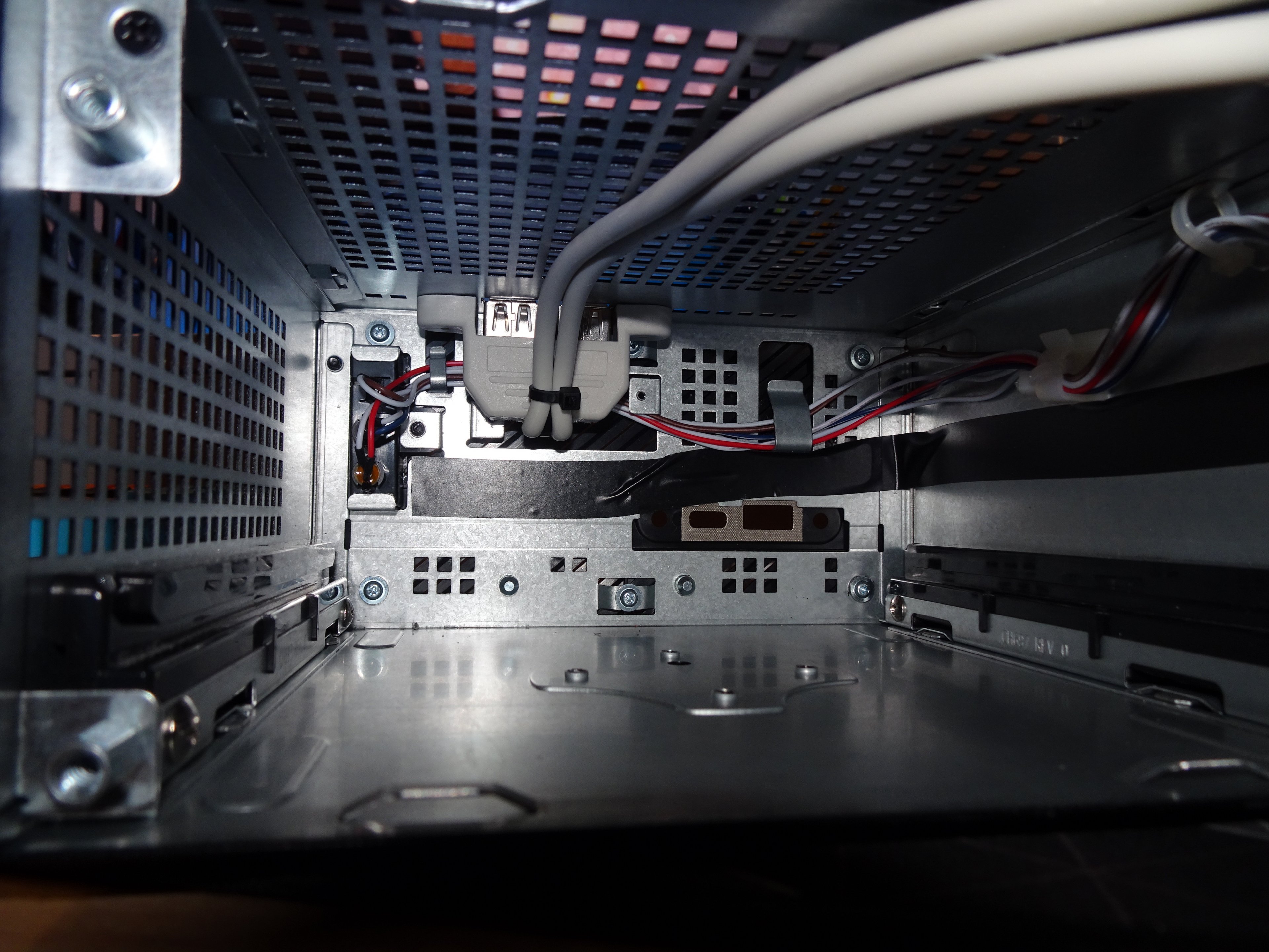

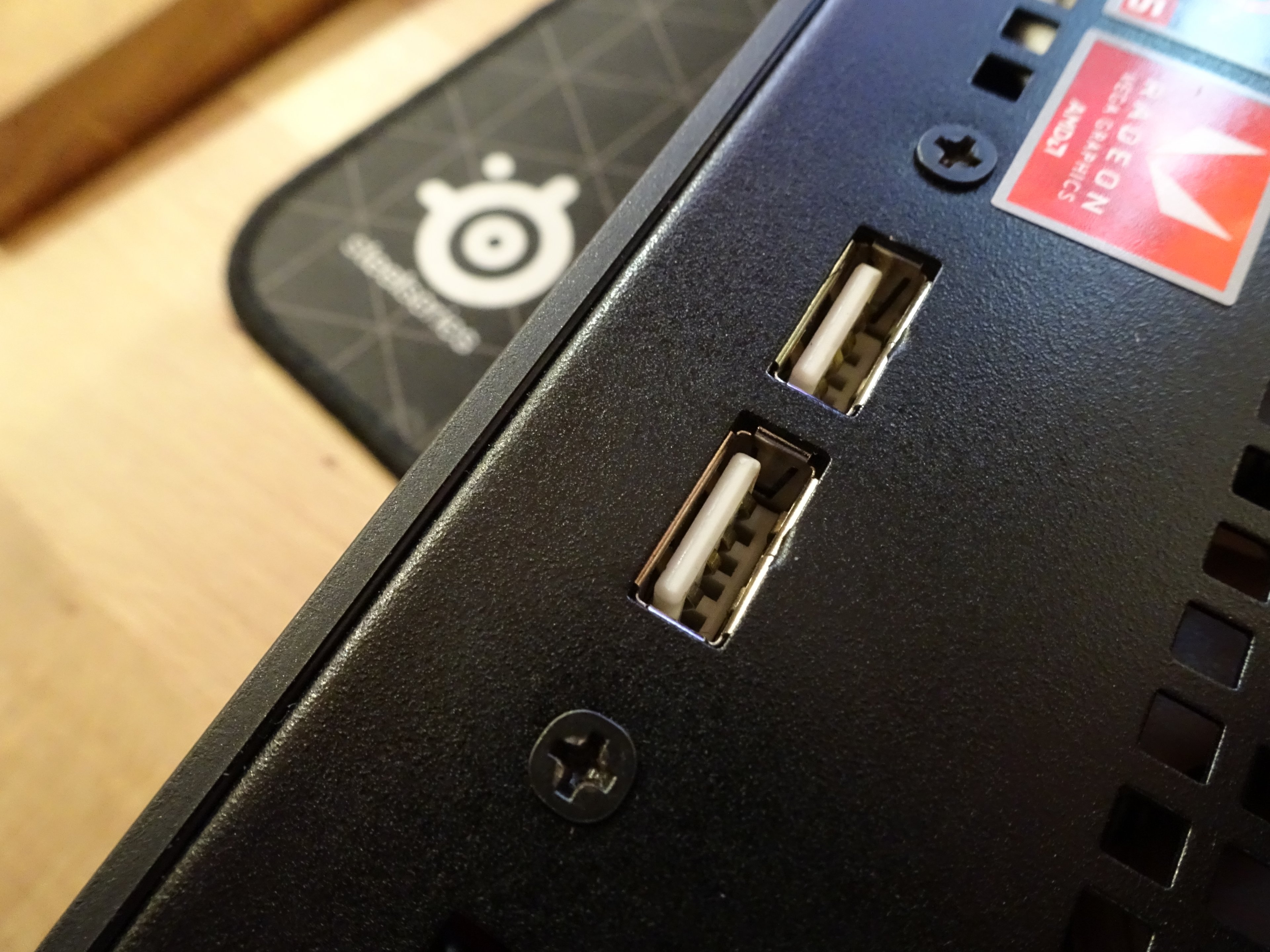

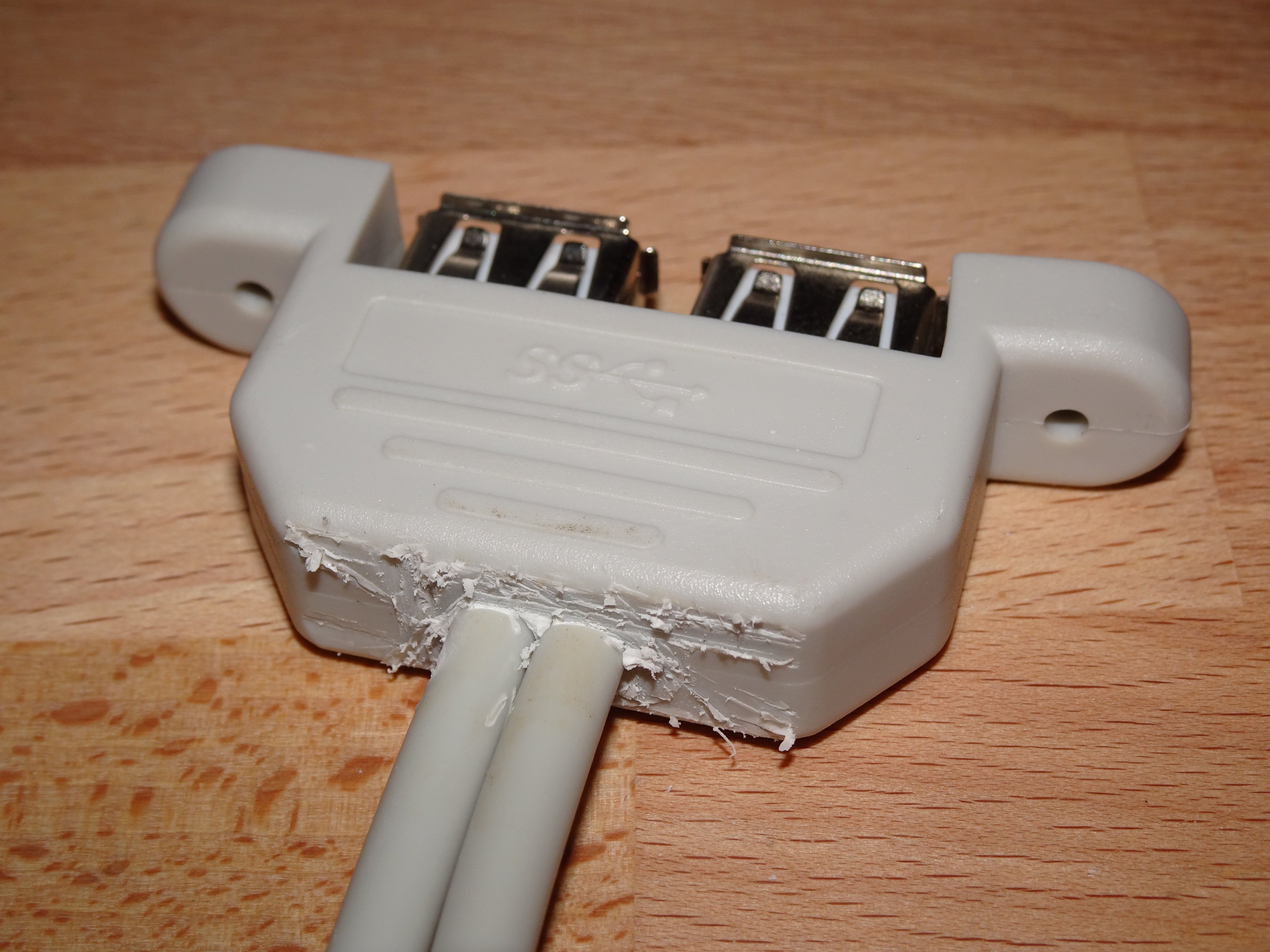

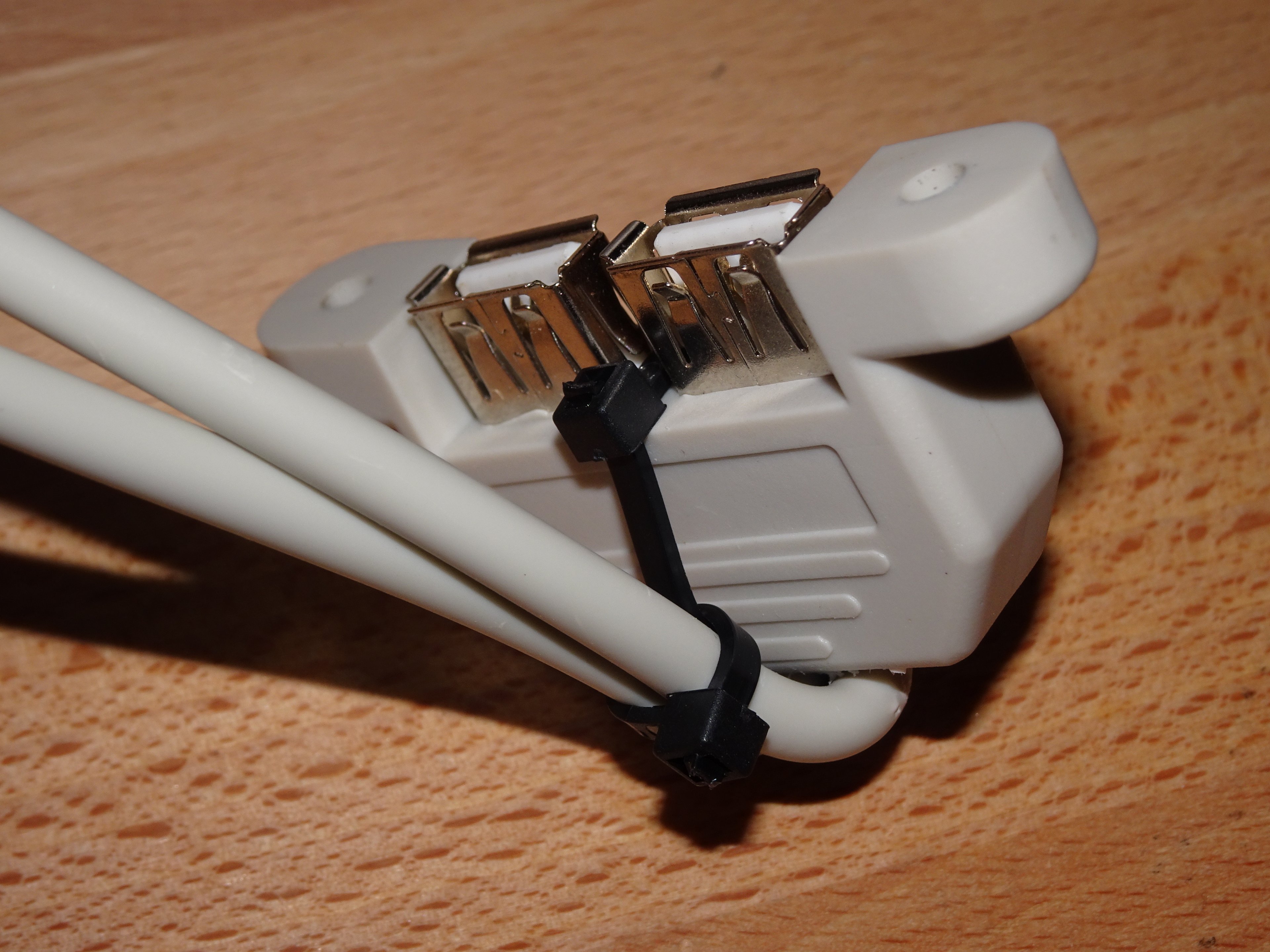

ITX-Fan schrieb:
Auf die beiden zusätzlichen USB-Ports an der Oberseite kann ich zwar eigentlich verzichten, die Ausstanzungen sehen aber einfach nur dumm aus, deswegen kommt doch eine USB-Erweiterung rein. Allerdings bin ich nicht bereit, den aufgerufenen Preis für die originale Asrock USB-Erweiterung zu zahlen. 25.- € für einen Adapter vom USB-Pin-Header auf 2 USB 2.0 Ports ist einfach ziemlich dreist, darum habe ich eben in der Bucht dieses Adapterkabel bestellt, das eigentlich passen sollte. OK, es ist weiß und nicht schwarz, das stört mich aber nicht. Ich werde euch auf dem Laufenden halten, ob es passt.
Der USB-Adapter ist heute schon angekommen und, nach einer kleinen Modifikation, passt er sehr gut! Die beiden Laschen mit den Gewinden (M3) sind schön weich und biegsam. Schrauben liegen nicht bei, dafür ist es eben knapp 20.- € billiger.
20190404-STX-2400G (74).JPG20190404-STX-2400G (75).JPG20190404-STX-2400G (76).JPG20190404-STX-2400G (77).JPG20190404-STX-2400G (78).JPG
Das Kabel geht wohl etwas weiter nach unten als beim Original, also näher Richtung Board und liegt dann auf der SSD auf - darum der abgesägte Knickschutz und die Kabelbinder.
Reaktionen: P. Schloenzke, User_795328, Dpt69 und 4 andere
sieht super aus!
welche Schrauben hast du benutzt? Vom Gewinde her?
