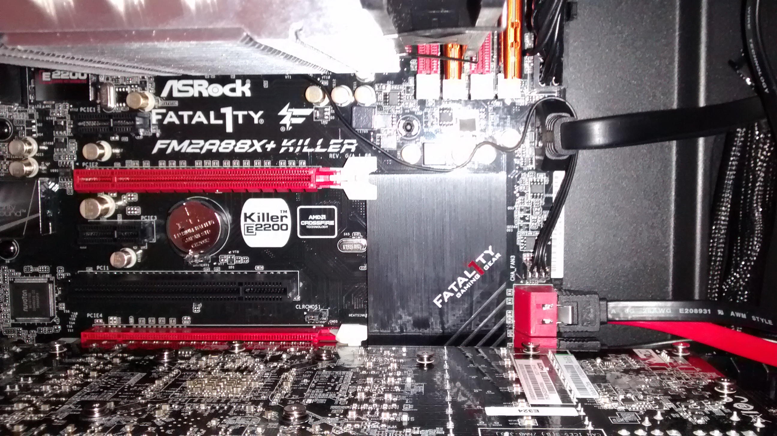

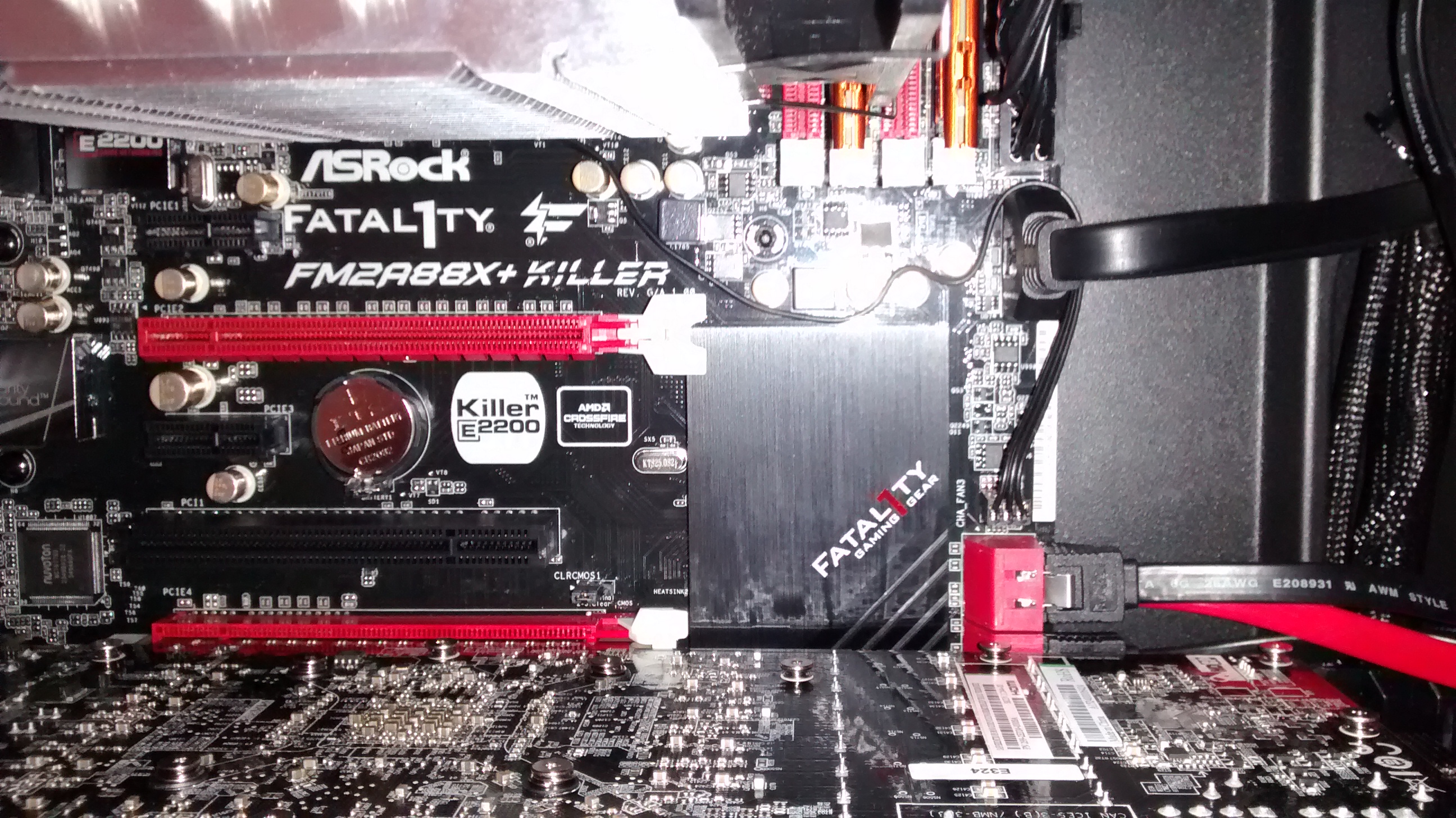

die o.g. Kombination habe ich in einem Corsair Carbide R200 verbaut und leider beim Einbau gemerkt, dass der USB Header Anschluss den Platz für die etwas breitere Karte versperrt.
Das Das MB Crossfire tauglich ist habe ich den PCI-E 2.0 Slot genutzt, um die Karte installieren zu können.

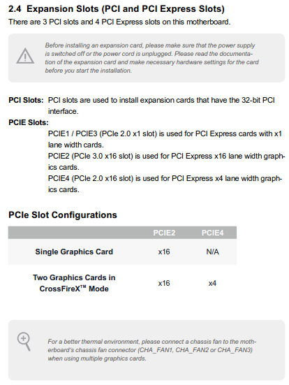

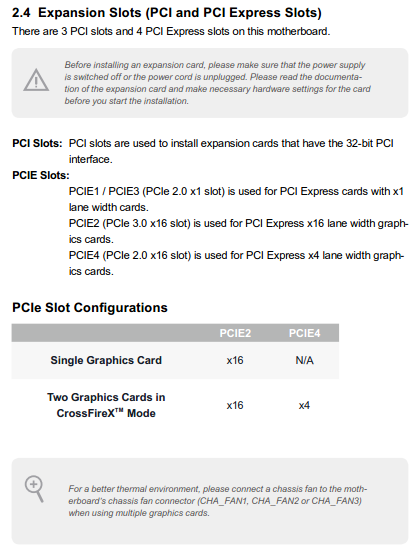

Im Produktdatenblatt des MB steht:
- 1 x PCI Express 3.0 x16 Slot (PCIE2 @ x16 mode)
- 1 x PCI Express 2.0 x16 Slot (PCIE4 @ x4 mode)
Ist die Karte jetzt mit 2.0 und 16 Lanes angebunden, so lange ich kein CF verwende, oder nur mit 4 Lanes?

Der PCIe 2.0 x16 = PCIE4 ist nur x4 angebunden.
Der Slot selber ist zwar x16 ausgeführt jedoch von der Kontaktbelegung nur x4 ausgeführt.
Super Tipp mit dem Adapter, danke :)
Wüsste trotzdem gerne, wie viel Unterschied das leistungstechnisch macht, wenn nur x4 Kontakte anliegen, rein Interesse halber, ein CF Gespannt mit einem 860k ist relativ unsinnig :)
Bitte sehr:
Es fehlen wenige Millimeter, Gewalt will ich keine anwenden, außerdem ist der Fananschluss auch auf der selben Höhe, obwohl ich ihn schon um die Kondensaturen rumgeszwirbelt habe....
Ja der dicke, fette Stecker vom Gehäuse.
390 hat doch keine Backplate, nur Verkleidung.
Da läßt sich nich was entfernen?
Hm ja, vielleicht aber ich habe heute den letzten Tag, an dem ich die Karte noch zurückgeben könnte....25% weniger Leistung sind leider ein no go....
Ich werde gleich nochmal vorsichtig probieren, die Karte umzusetzen.
Sooo, sie passt!
Es handelt sich wirklich um Millimeterarbeit, da eine der Schrauben des PCB fast genau auf Höhe des USB Steckers ist....

Ein Hoch auf den Designer des PCB Layouts...
Wer würde denn auch auf die Idee kommen etwas so ausladendes wie eine GraKa in genau diesen Slot zu stecken... Dann evtl. auch noch mit Backplate... Die Layouter von ASROCK anscheinend nicht... Das ist doch wohl ein Witz...
Ja, ich hab mir auch nur an den Kopf fassen können....ich meine, ich bin selber schuld, ich habe das board ja gekauft, aber niemals gedacht, dass der USB so weit unten sitzt.
Wer rechnet damit bei einem CF board?

8x weniger bandbreite.
x4 pci-e2.0 ist schon grenzwertig

Bei Crossfire wirst du übrigens Probleme bekommen da bei den neueren Karten die Syncronisation über PCIe statt über eine Brücke geschieht. Wenn ich meinen zweiten Pcie Slot welcher ebenfalls 4 Lanes hat, auf Version 2 statt 3 stelle, so wartet die erste Karte immer auf die zweite... läuft dabei etwa mit 30% Leistung weil die Daten nicht rum kommen bei einem Version 2 4 Lanes Slot. Es sind also viel weniger Fps und ständiges hacken also mit einer Single GPU. Also von CF würde ich dir abraten.
Hier mal nen Video bei welchem ich meine zweite Karte auf PCIe V2 hatte:
http://www.twitch.tv/akb_bindi/b/674436928 Start bei 2:30 Min
Das Geruckel und Nachladen der Texturen machts unspielbar. Siehst unten Links die Taktraten, die erste GPU fällt ständig von 1Ghz runter um auf die zweite zu warten. Auch beim Laden von Spielen dauert es ewig...
Hat mich übelst angekotzt bis ich im Bios auf V3 gestellt habe, seitdem gehts.
