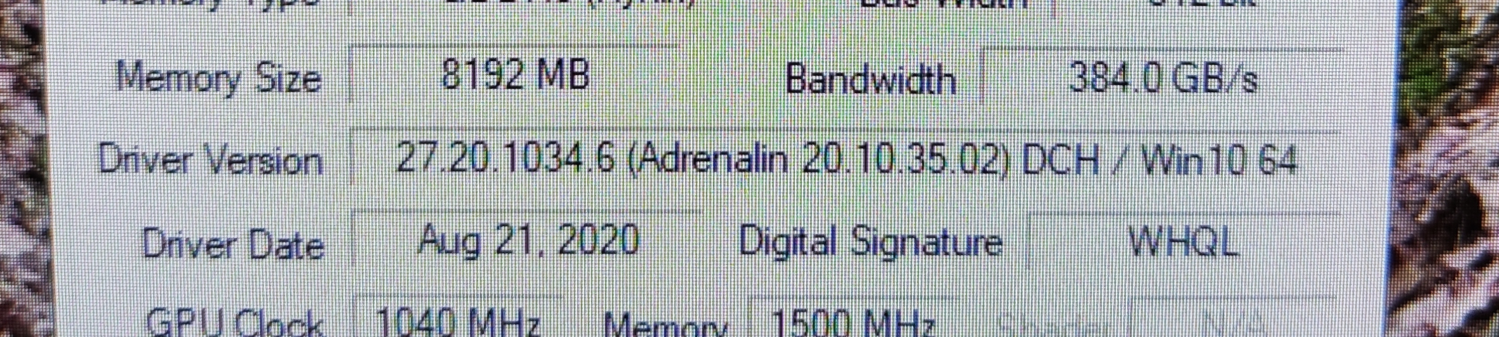

@SpamBot magst du mir mal die Treiberversion durchgeben? Sollte in GPU-Z selbst ohne RADEON settings stehen.
Gruß
kein Problem, mache ich wenn ich daheim bin, gegen 18 Uhr.. Falls ich es vergesse schreibe mich einfach nochmal an.

Wie gesagt läuft es bei mir anscheinend wenn ich den Treiber über das Windows Update beziehe. Hier fehlt dann bei mir auch Wattman und co.
@SpamBot Hab jetzt mal DDU drüber gefahren und nutze die exakt selbe Treiber Version auch ohne Wattman etc. Melde mich mal wieder nach ner Zeit um zu schauen ob es funktioniert!
So, @SpamBot die Karte läuft mit dem Treiber komischerweise schon seit Montag stabil ohne jegliche Probleme. Kann kaum glauben, dass Wattman das Problem ist. :freak:

Den Treiber installiert sich quasi "automatisch", wenn man den AMD-Treiber mit DDU entfernt. Das hast bei mir soweit auch geklappt. Allerdings schmiert die Karte immernoch ab.
Habt Ihr noch andere Ideen? Ich habe die Treibernummer auch abgeglichen. Es ist die, die oben gepostet wurde...
