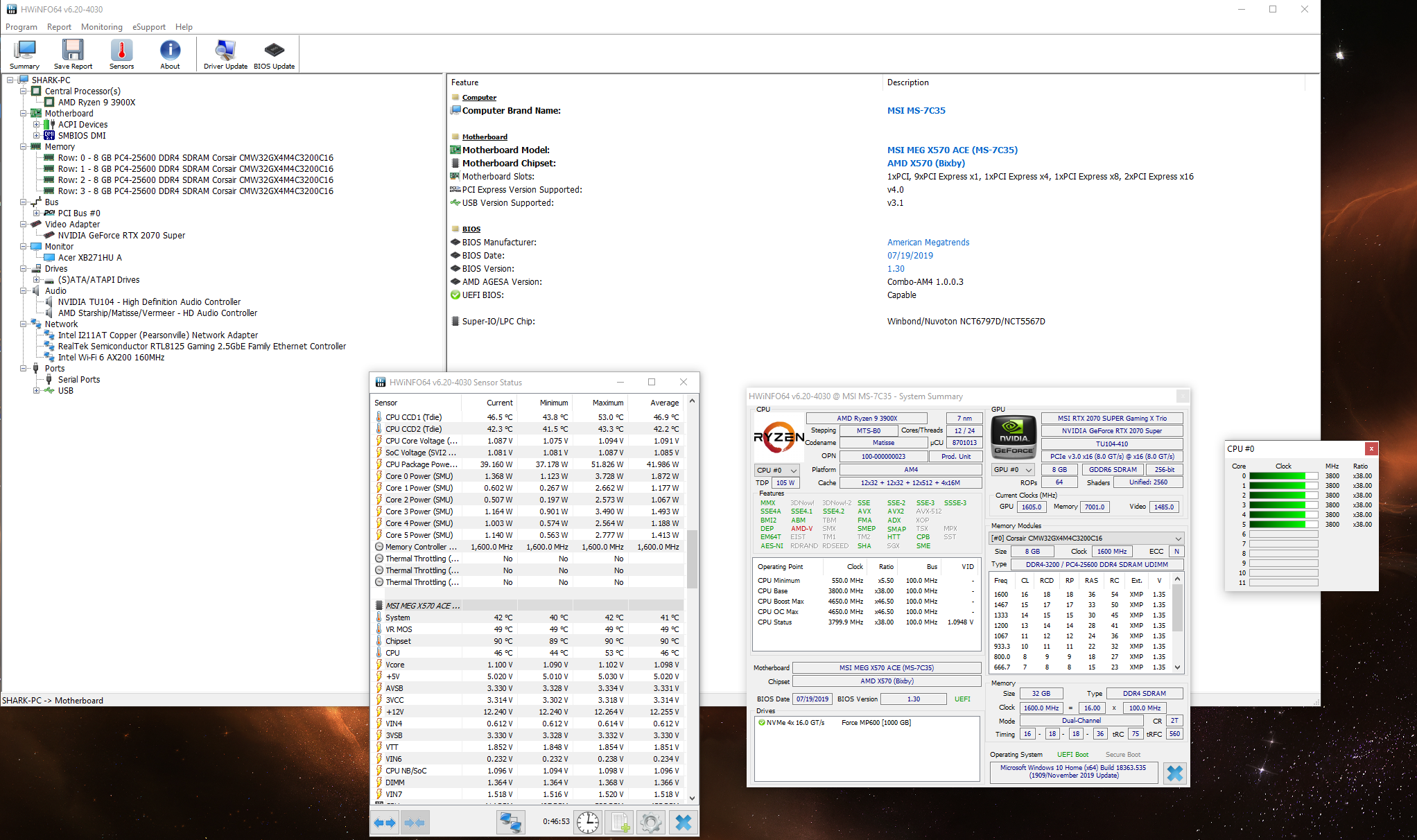

Passt der Screenshot? Weiß nicht genau wovon du einen willst ?

Ja habe auch schon gegoogelt und da hat niemand diese werte, anfassen kann ich ihn und es zeigt mir diese Temps bereits nach PC start an, kann es ein auslesefehler oder so etwas sein?

Soll der 3900x nicht eh minimum Agesa 1.0.0.4 haben ? - Defintiv Bios updaten und dann Amd Chipsatztreiber updaten. Dann Temps nochmal prüfen.
