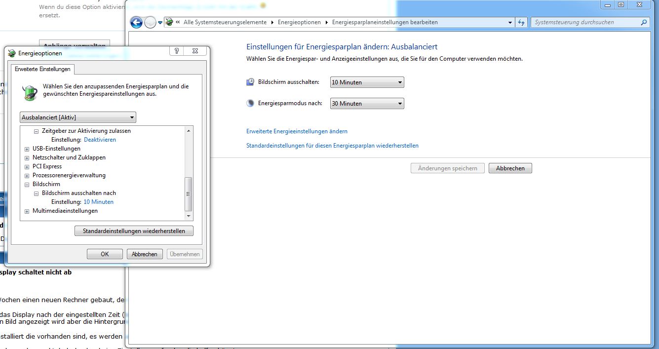

Habe zusätzlich noch nen Screenshot von den Energieeinstellungen angehängt.

Kann ich schon, da gibts aber nix was das Problem erklären würde.

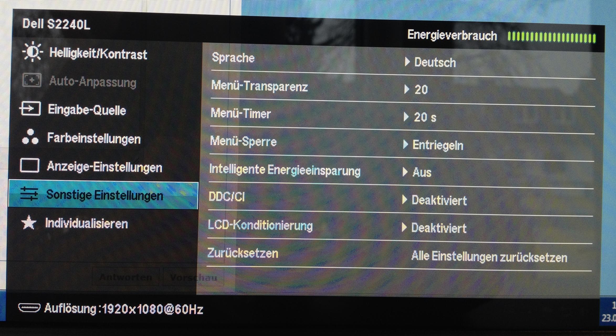

Hab mal zum ausprobieren DDC/CI deaktiviert, hat aber nicht geholfen.
Hier ist noch nen Bild von dem einzig interessanten Menüpunkt:
