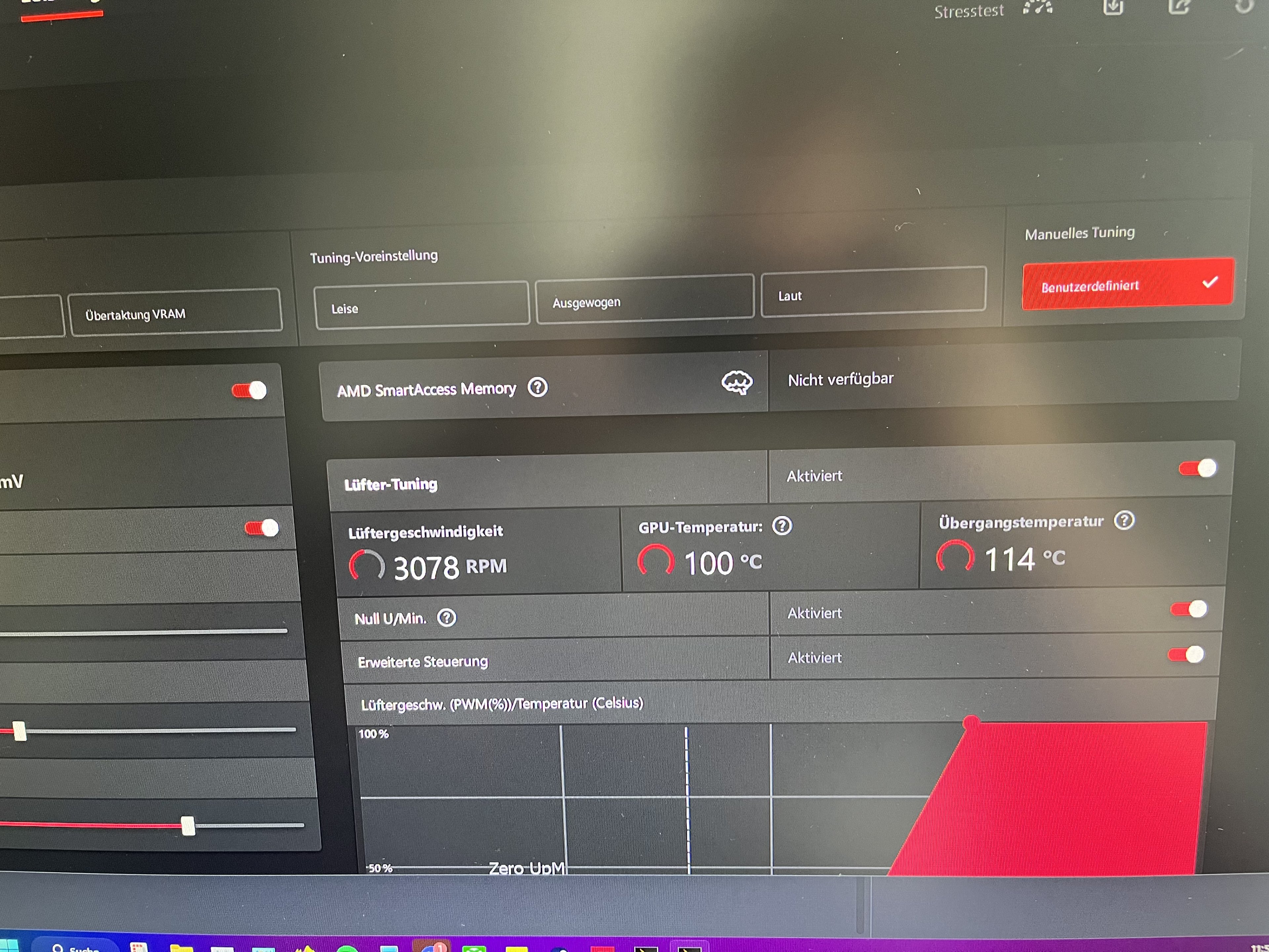

Hallo zusammen, meine 5 Monate alte Asrock 6900XT OCF überhitzet bei vielen Spielen und auch bei 3D Mark.
Über das überwachungstool sehe ich, dass die Temp bei Beanspruchung auf 100 grad steigt und die „Hotspot „ Temp auf 112-115 grad. Bei 115 grad geht die Karte und der gesamte PC dann plötzlich aus.
Früher vor 3 Monaten war das noch nicht so. Da lief auch 3D Mark ohne Probleme und lag im Mittelfeld. Jetzt stürzt es bei 3D Mark ab. Nur wenn ich die lüfterkurve bei 100% ab 60 grad mache, läuft der 3D Mark durch aber oft kommt dann kein Ergebnis. Meist ist es schlecht als früher.
Overclockt habe ich nie. Nur eben durch die Ohren Temps. Mal versucht zu undervolten. Bin bei 1100mV statt 1200mv gelandet. Bringt aber nicht merklich etwas. Oder soll ich mal den Takt ändern?

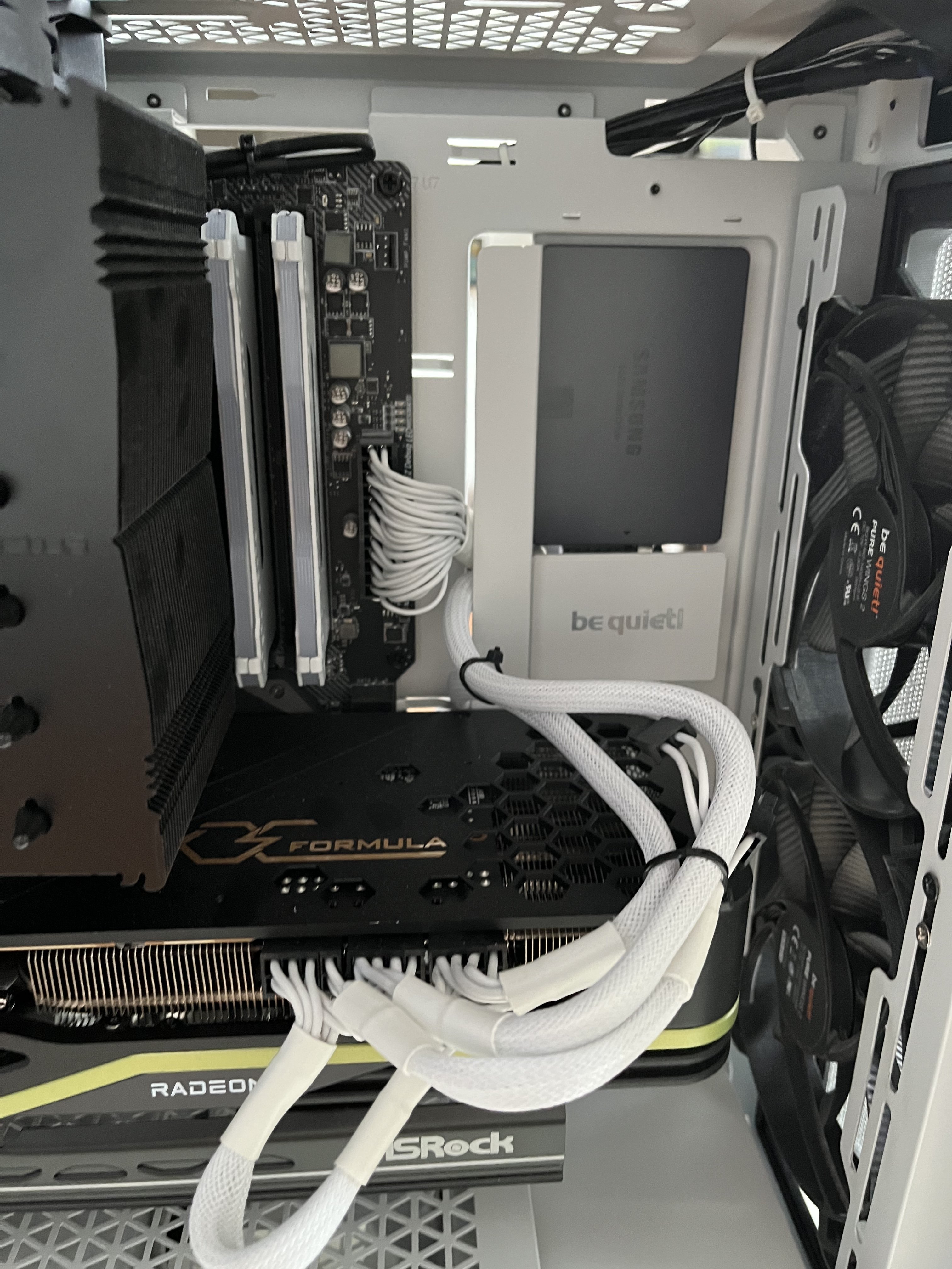

Die GPU hat 3 Stück von 2x8 PCIe.
Austausch Netzteil von 750W und 2x Y-PCIe auf 1000W und jedes 2x8 PCIe wird nun direkt angezapft.
Test mit offenem Gehäuse.
Undervolting auf 1100mV - keine Änderung am Takt. Ist die evt notwendig?
Lüfter bereits auf 100% ab60 grad - Lüfterkurve angepasst.
Im Anhang ein Bild mit der Temp und ein Bild vom Gehäuse.

Am besten auch Screenshots von den Temperaturen machen, wenn der Hotspot auf 115 Grad ist und die
