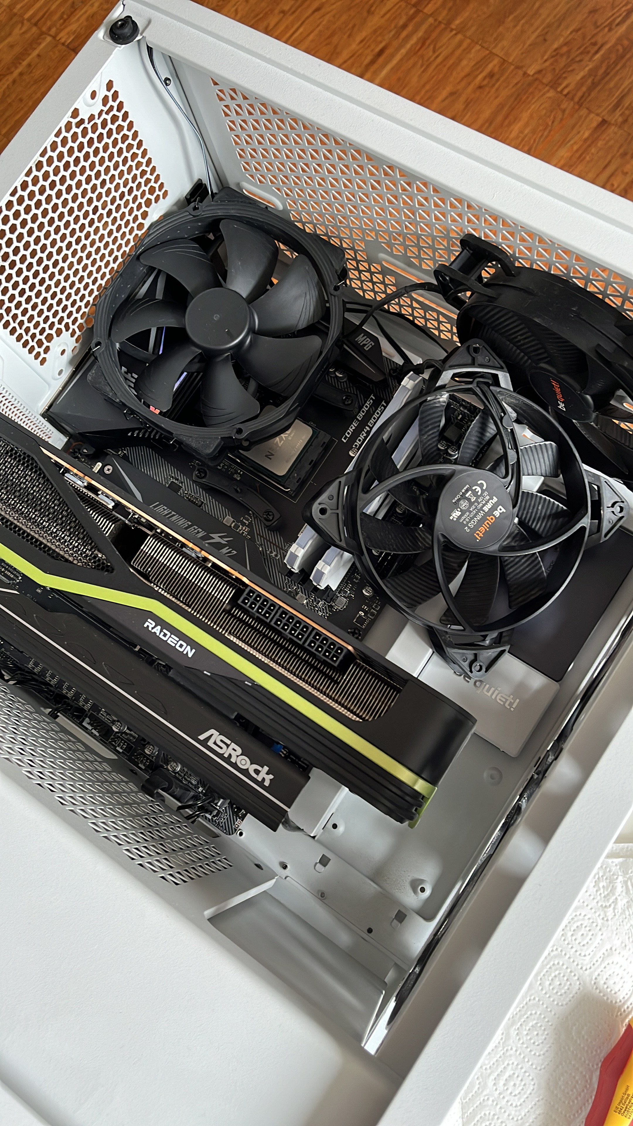

@Commodorethoros: Mach doch bitte mal ein Foto vom Inneren Deines Gehäuses. Ich würd gern mal sehen, wie Du alles verbaut hast. Das Pure Base 500 ist ja nicht unbedingt als Airflow- Wunder bekannt. Und lass dann mal Firestrike bei geöffnetem Seitenteil laufen und die Gehäuselüfter hoch drehen. Damit man einen Wärmestau im Case absolut ausschließen kann.

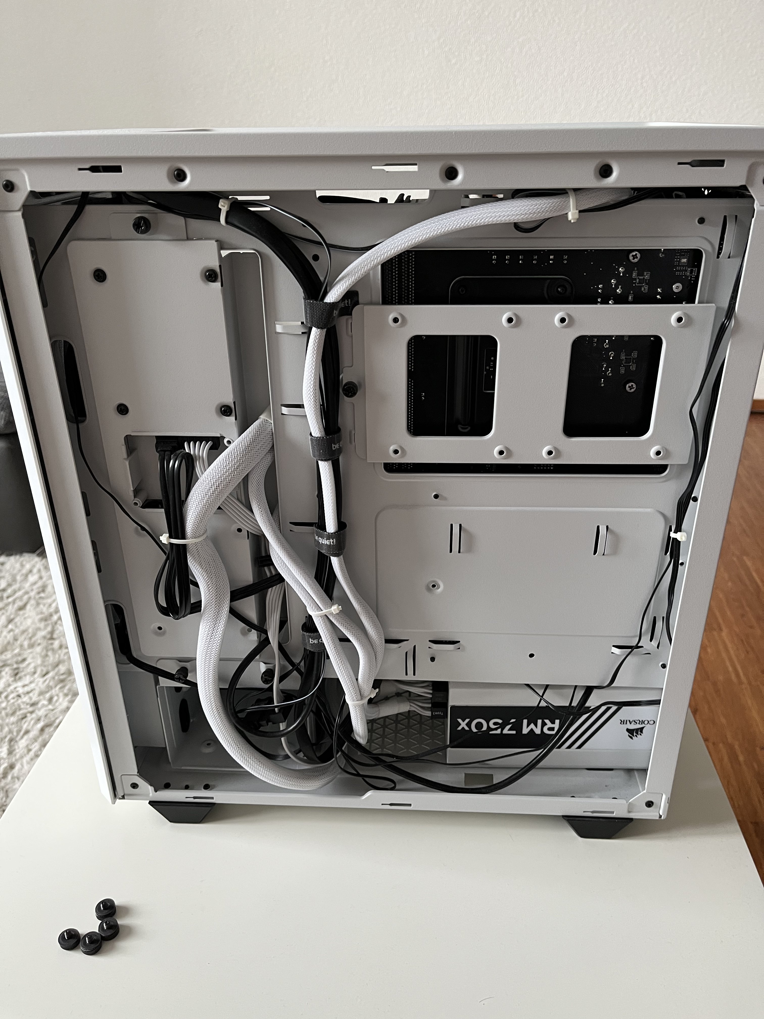

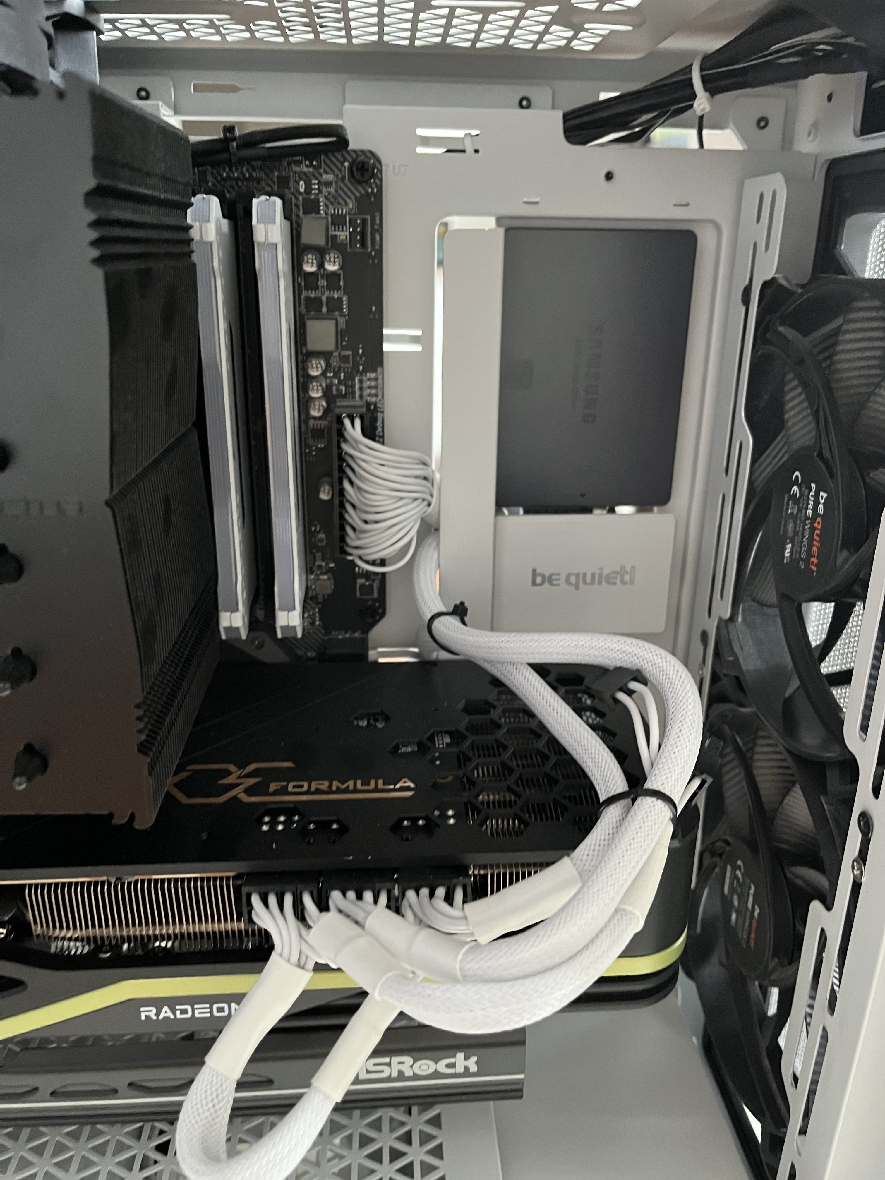

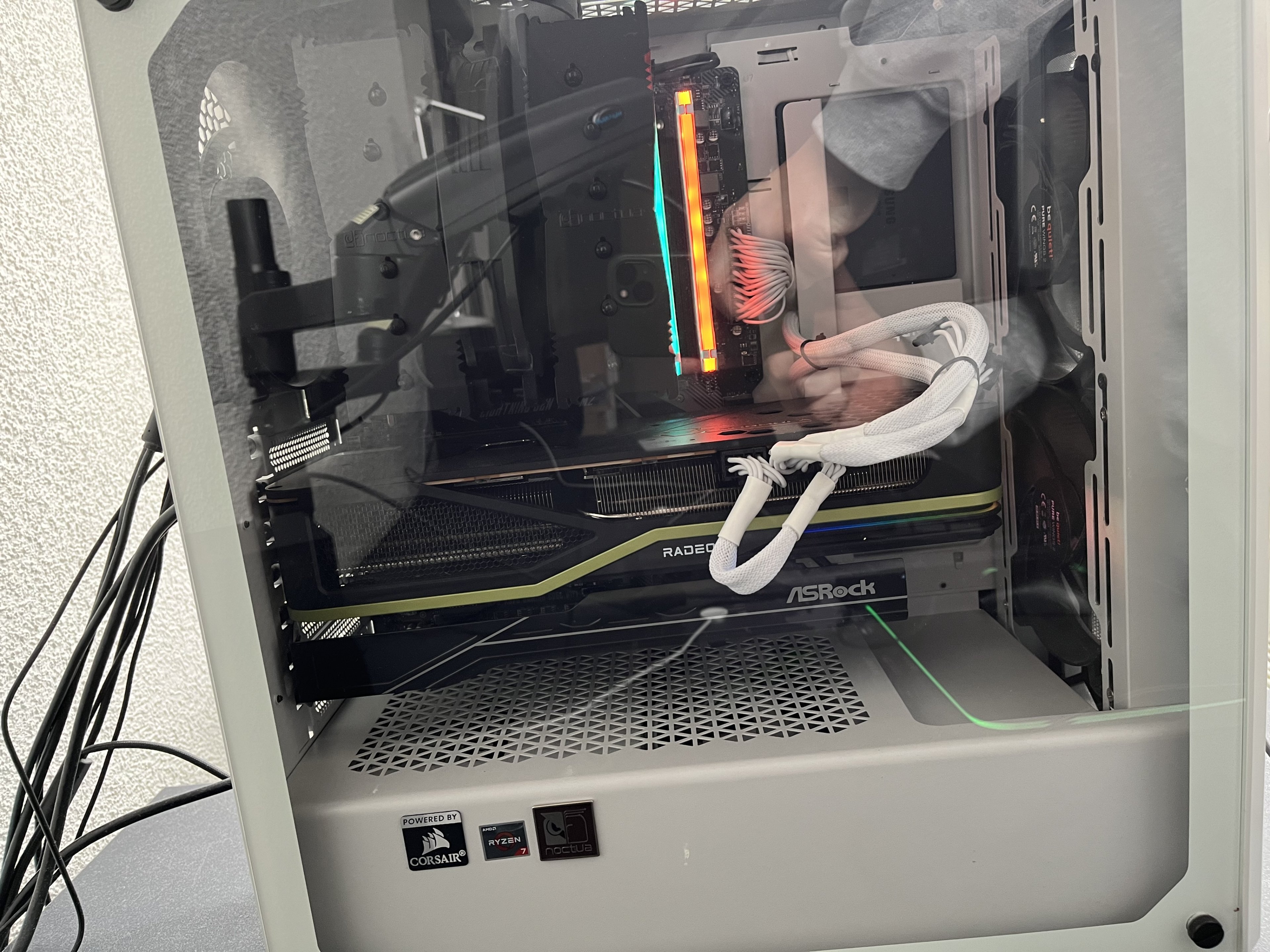

Anbei Bilder von meinem Einbau. 2 Lüfter sind vorne an der Front zum einsaugen. 1 Lüfter ist an der Decke über dem CPU kühler zum ausblasen und einer nach hinten zum ausblasen.
Ich habe schon einen Timespy Test mit geöffneter Glasscheibe , Seitenwand gemacht und es hat an der Temp. Keinen Unterschied gemacht.
Sobald die Karte beim Timespay in dem zweiten Step beansprucht wird, geht sie nach 3 Sekunden aus.

Hi, sorry, Timespy ist auch vollkommen in Ordnung.
Dein Case schaut gut aufgeräumt aus. Also nix, was einen massiven Wärmestau verursachen könnte. Die Lüfter der GraKa drehen vollkommen frei?
