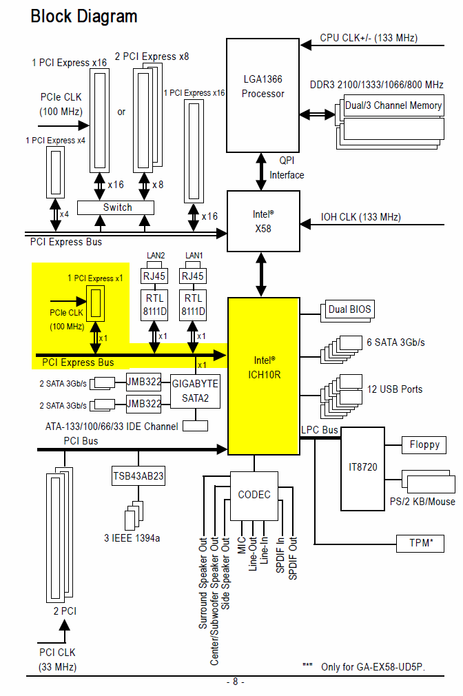

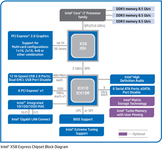

X58 Chipsatzdiagramm:
Handbuch Gigabyte:
Der PCIe 1x Slot hängt nicht am X58 sondern an der ICH10R. Hat somit auch nur PCIe 1.1.

Geht nicht, kann der X58 Chipsatz überhaupt nicht. Intel hat erst mit den 60er Chipsätzen für SandyBridge die Geschwindigkeit alle PCIe Lanes auf 1GB/s (500MB pro Sekunden und Richtung) angehoben, was AMD schon mit den 700er Chipsätzen bot.
Der Marvell 912x ist sowieso nur an einer PCIe Lane angebunden und schafft damit keine 500MB/s. Auf dem X58 Block Diagramm steht zwar was von 500MB/s bei den PCIe Lanes des ICH10, aber da hat Intel einfach die 250MB/s zusammengezählt die gleichzeitig in jede Richtung möglich sind.
