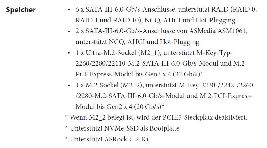

M2 Slot 1 bekommt eine Samsung NVME Evo Gen 3 spendiert die mit voller Geschwindigkeit angebunden ist.
Wie erwartet war im laufenden Betrieb von der imensen Schreib/Leseleistung nichts zu spüren im Vergleich zur alten SSD.
Der Vorteil war aber .. und auch ein kaufentscheidender .. das ich bei voller Sata Bestückung noch zusätzlich einen M2 Port für das System habe!
Somit stehen 6 SATA und 2 Asmedia SATA Ports zusätzlich noch 2x M.2 Ports zur Seite ! Klasse..
Nun will ich das System voll bestücken!

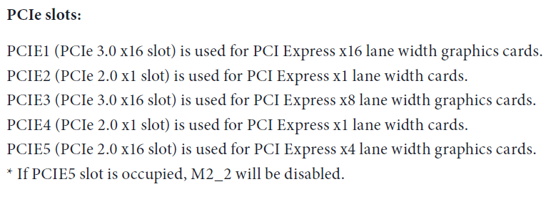

M.2_1 ist direkt an die CPU gebunden mit Gen3x4 und belegt keine andere Hardware laut Handbuch.
M.2_2 ist nur in Gen2x4 nutzbar und bei Belegung wird PCIe5 deaktiviert.
(M.2_1 ist ein Ultra M.2 Sockel und beide Ports sind für SATA III und PCIe ausgelegt.)
Bei mir läuft die Samsung EVO im NVMe Modus als Bootplatte und arbeitet reibungslos.
Da ich mit den besagten Geschwindigkeitseinbußen am 2ten M.2 Port gut leben könnte und den PCIe5 eh nicht brauche.. (Vielleicht gibt es ja wirklich immernoch Leute die ein SLI System aufbauen!? Aber den 3ten PCIe Grafikkartenschacht kann man doch nu wirklich mal weglassen!)
Dachte ich .. das passt perfekt !
Also eine Crucial MX500 M.2 SSD4 an den Port und siehe da .. nichts ..
Mir ist bewusst, dass diese M.2 nur im SATA Modus laufen soll in Gen2. und laut Hardwareluxx Bericht dazu mit max ca 1300MB L/S.
Doch wie auch hier im Forum schon bei einem Asus Board der x470 Generation, keine Hardwareerkennung im Bios gegeben. Nur ein undokumentiertes Status LED Lämpchen an der SSD leuchtet fröhlich.
Natürlich habe ich das neueste Bios am laufen und auch die Beta1.52 behebt den Fehler ebenfalls nicht!

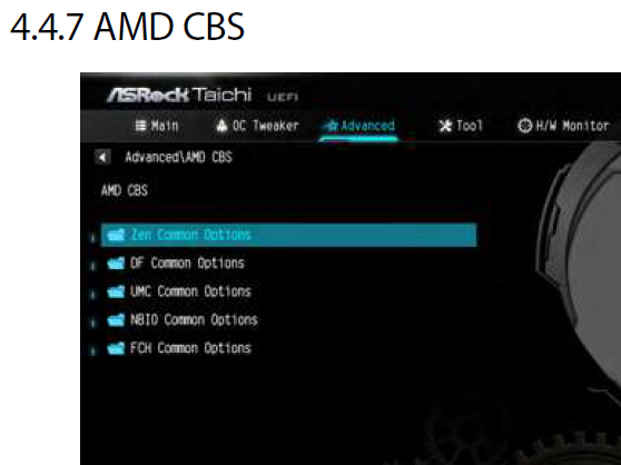

AMD CBS Einstellungen,
Gibts dafür nen Duden ?
