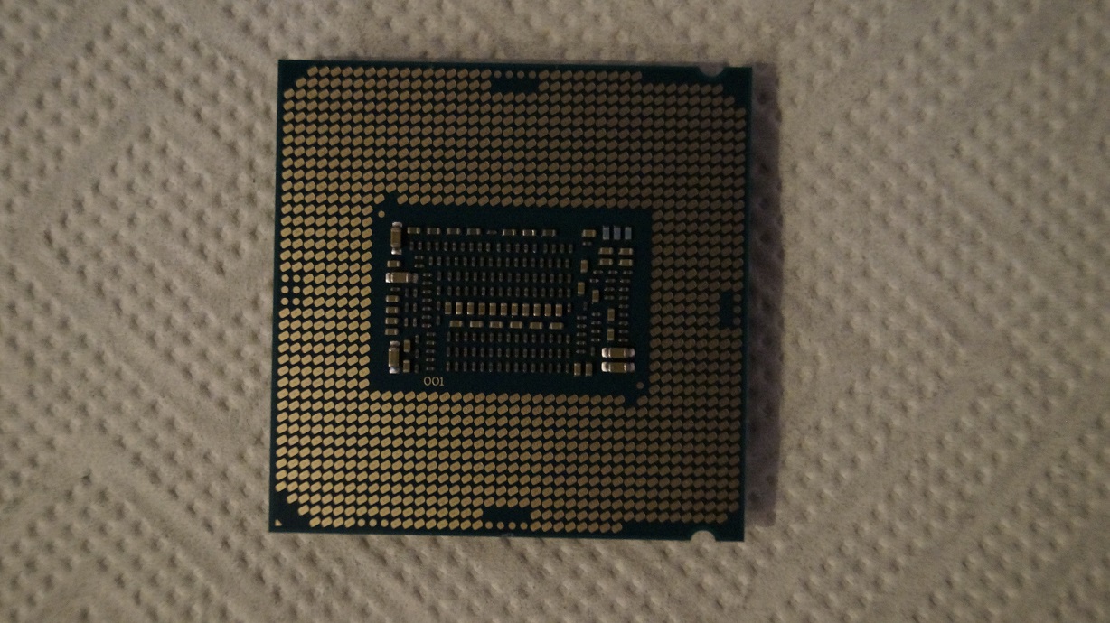

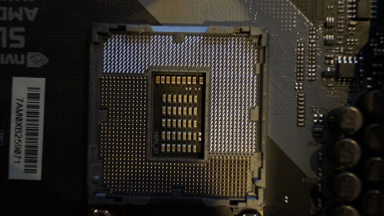

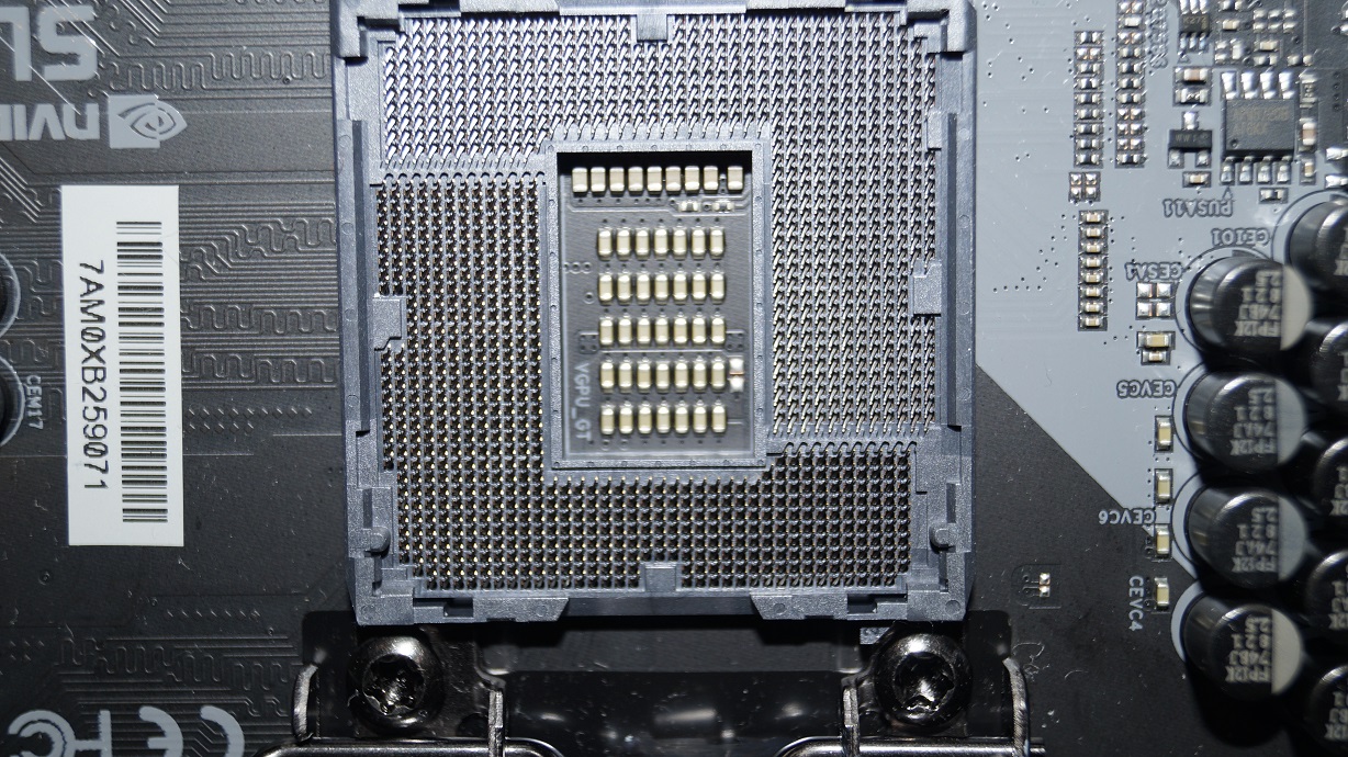

Danke schonmal für die Infos, anbei die Bilder, ich hoffe sie genügen so.
Ich kann hier keine Fehler erkennen, aber vielleicht ist mein Auge auch zu ungeschult.

Der Sockel sieht so okay aus, aber das heißt nicht, dass er es auch wirklich ist. Manchmal kann man verbogene Pins nur aus einem bestimmten Blickwinkel erkennen, wie es bei mir mal der Fall war.
