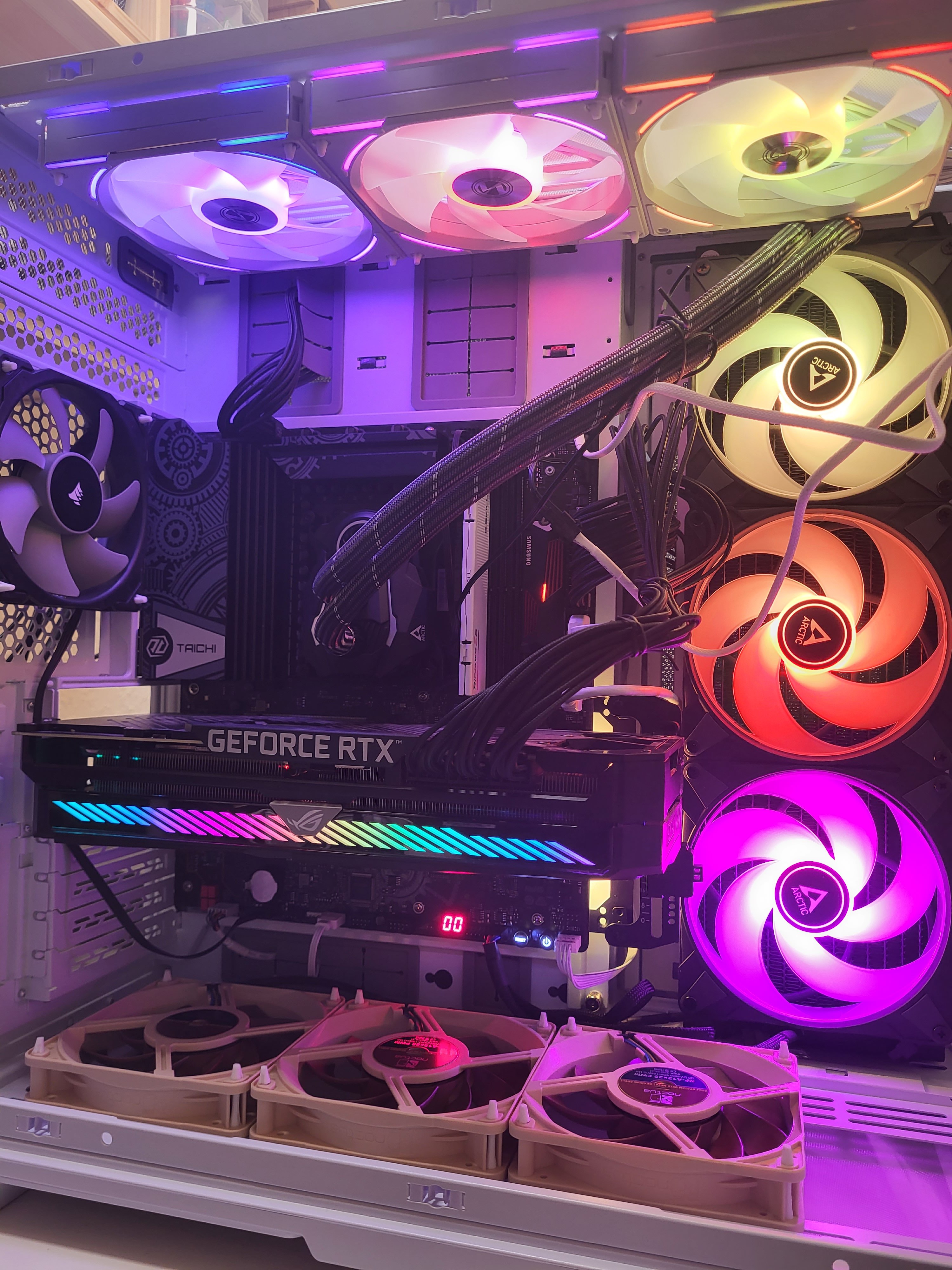

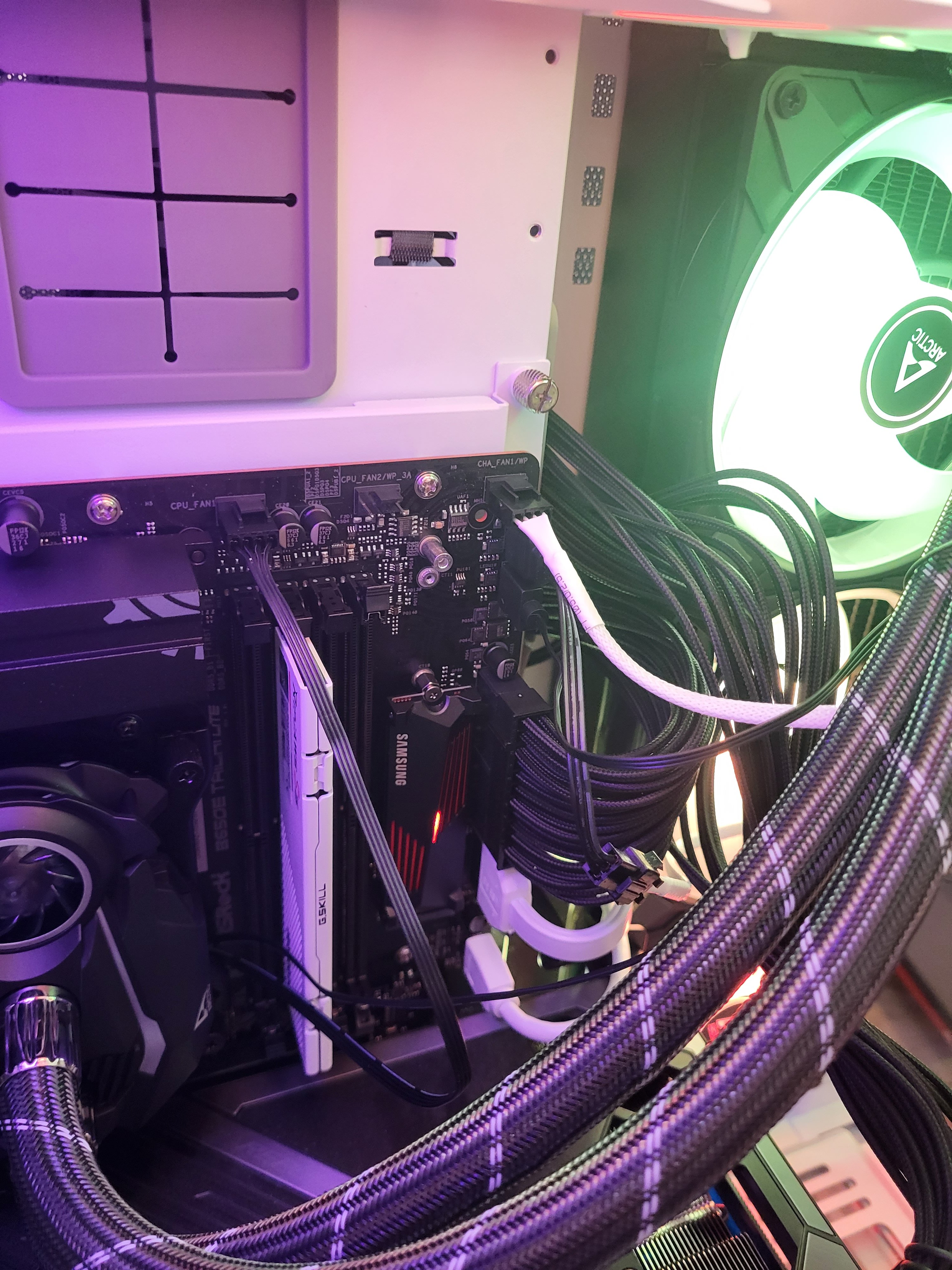

... Nach dem Zusammenbau wird mir am Mainboard der Debug code 00 angezeigt und nichts weiter passiert.
Pumpe von der AIO läuft wohl, höre sie ganz leise wenn ichs Ohr ran halte.
CLEAR CMOS und RAM Riegel nur einen verwendet. Beides ohne Erfolg.

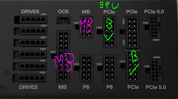

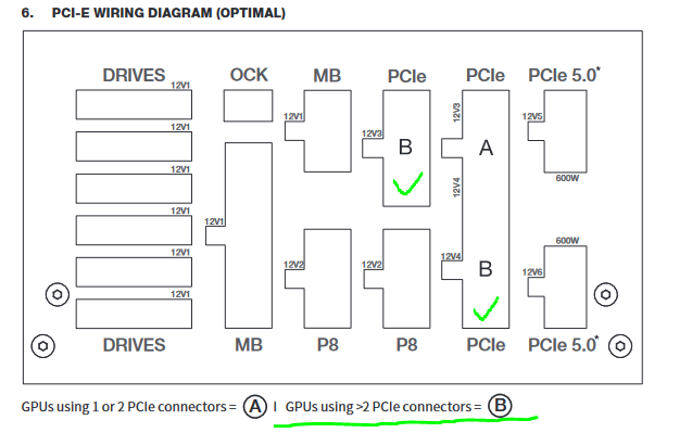

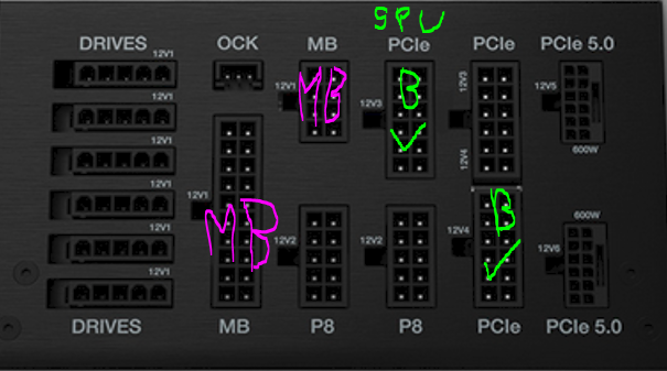

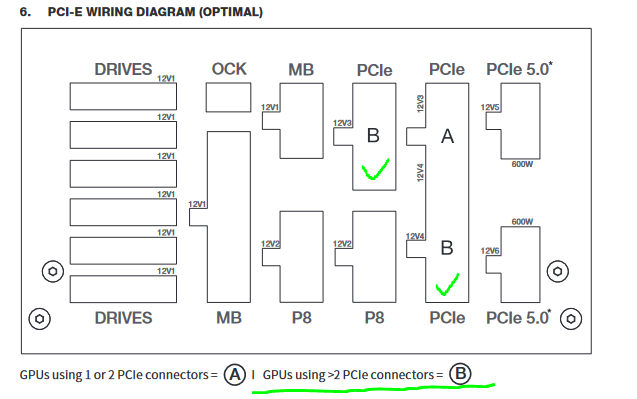

12Volt CPU überhaupt angeschlossen?
Und der 24 PIN für's Mainboard hat zum Netzteil hin zwei Stecker,
die müssen beide ans Netzteil an die Anschlüsse MB.
Und schließ die Garfikkarte mit 3 x 8PIN wie empfohlen am Netzteil an,
an die PCIe Anschlüsse "B".
Auch bei dem 1600 Watt Overkill Monster.
"ASRock Flashback Feature Benutzerhandbuch"
