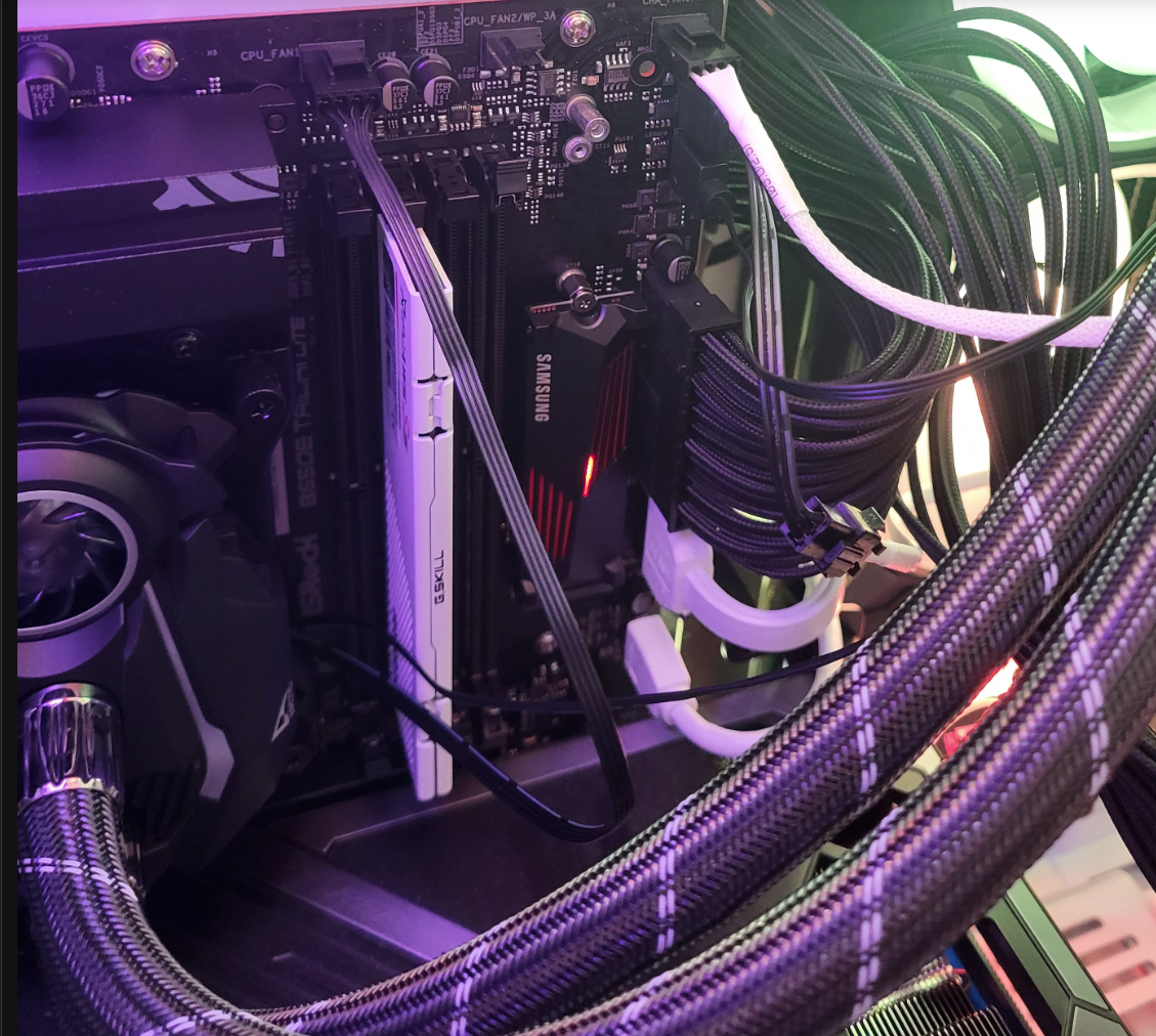

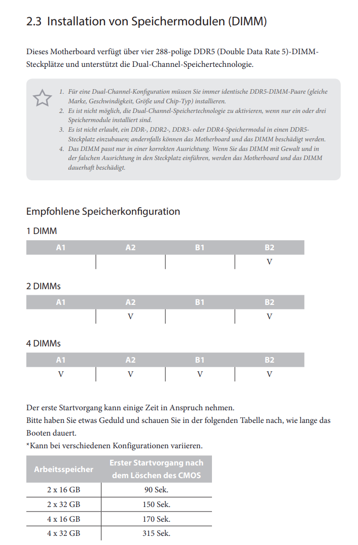

Habt ihr mal alle im Handbuch geschaut WO nur ein RAM Riegel verbaut wird?
Der Riegel steckt falsch.
Bei einem Riel kommt der in B2, so gibt es das Handbuch an:
