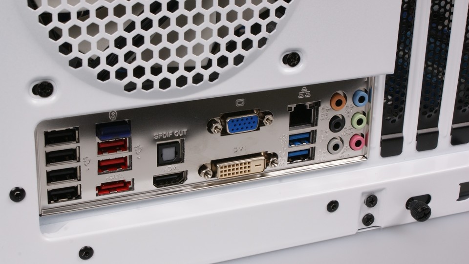

@Drewkev es irritiert mich etwas, dass du meiner Antwort keinen Glauben schenken magst.
Aber ja - hinten an den ganzen Anschlüssen empfinde ich die Geräusche nicht als störend oder laut.
Direkt hinten am Netzteil hingegen ist es sehr laut und es fiepst so gequält - wie beim Zahnarzt wenn Zahnstein entfernt wird oder so... Vorne am Netzteil ist es schwer zu prüfen, weil das so im Gehäuse verankert ist.

Achso, ich dachte beim I/O-Bereich des Mainboards fiept es.Newbie87 schrieb:Direkt hinten am Netzteil hingegen ist es sehr laut und es fiepst so gequält - wie beim Zahnarzt wenn Zahnstein entfernt wird oder so...
Ja, probiere mal ein anderes Netzteil, vermutlich hast du da einfach ein Montagsmodell erwischt.

ups- mein Fehler ich hab tatsächlich am Ausgang des Mboards geschrieben.. Habs im Post korrigiert, war natürlich hinten beim NT gemeint. sry... alles klar, dann warte ich auf das FB von Mindfactory und /oder falls es zu lange dauert, kauf ich erstmal so ein zweites NT bevor ich das erste zurücksende.
