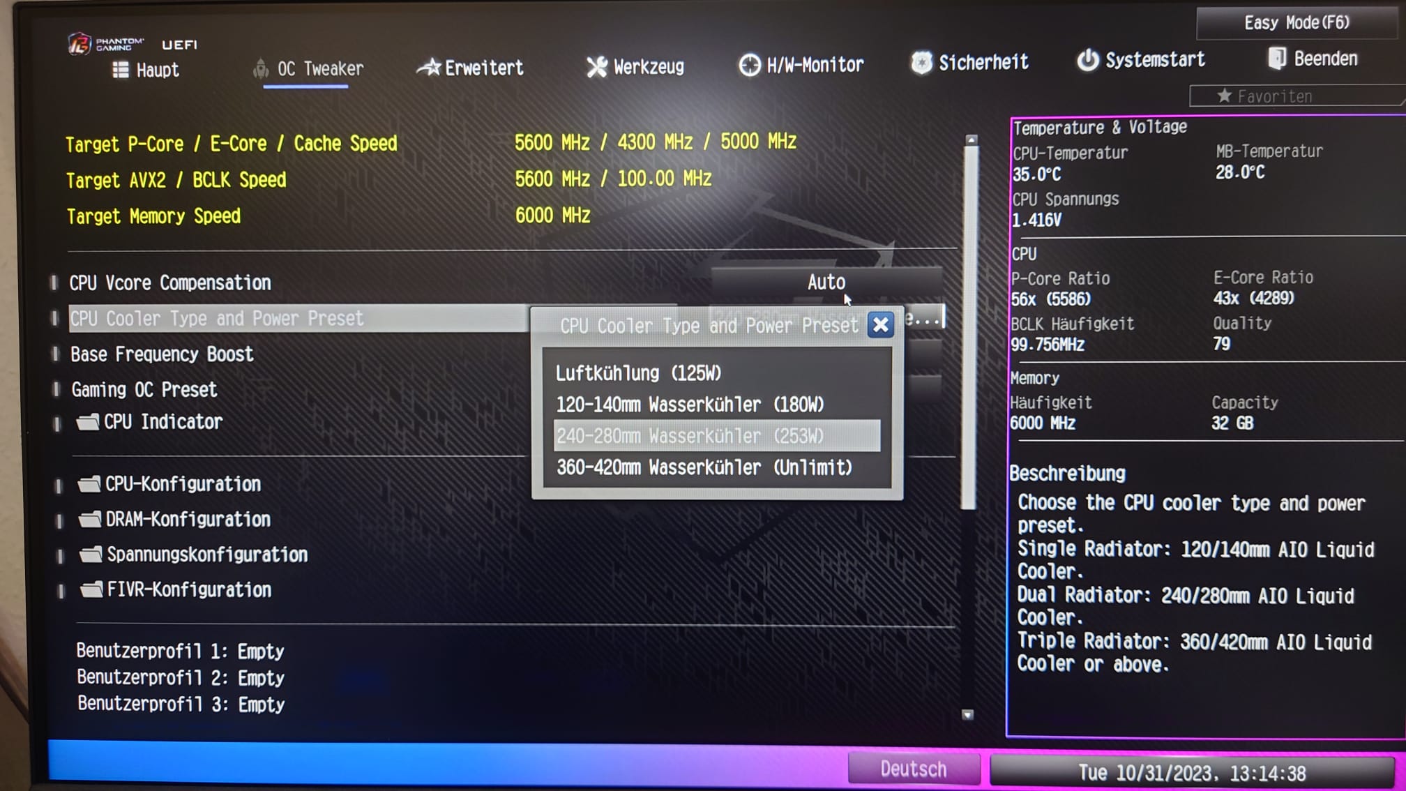

2. Ein weiteres Thema und das ist hier vmtl einfacher zu besprechen ist das neue MB und die Intel Powerlevel.
ASROck hat hier die Möglichkeit, Intel based settings zu laden. Dann setzt er P1 auf 125 und P2 auf 200 (beim P2 wert bin ich mir gerade gar nicht so sicher) .
Im Cinebenchtest komme ich damit beim Multi Core Test auf 1600 Punkten.
Stelle ich 253W bei beiden Dingen ein, so komme ich auf 1918 Punkten.
Nun hab ich mir gedacht, dass es vielleicht im Sinne der Effizienz ist, die CPU auf 200W zu stellen und das funktioniert auch ganz gut. Dann komme ich ungefähr auf 1800 Punkte.
Mein Problem/meine Frage ist... stelle ich im Bios irgendetwas ein, dass größer als 175W, dann springt er immer direkt auf Wasserkühlung. Am Ende drehen sich die Lüfter natürlich trotzdem weiterhin, aber es irritiert mich schon sehr.
siehe Screenshots
Bios 3(Intel Speeds):
Anbei noch zwei weitere Auszüge aus dem Bios als Link
Bios 1 https://ibb.co/WxS5QHt
Bios 2 https://ibb.co/BVSDWp0

Theoretisch kann ich die Intel Spezifikationen hier so eintragen wie ihr sehen könnt:
"https://imgbb.com/BVSDWp0"
das ist auch eine Standardoption vom Bios, dann gibts halt 6000 Punkte bei Cinebench, vmtl auch "ok" aber dann läuft er halt auch sehr sparsam.
Andere Personen lassen den auf max 253 laufen... würde auch gehen. Wenn ich den bei 200 laufen lasse (P1=P2) dann läuft er bei unter 80 Grad unter Last vom cinebench, was ja schon nicht verkehrt klingt.
Meine eigentliche Frage zielte auch viel mehr darauf ab, ob ich das mit dem "Wasserkühler" im BIOS ignorieren kann.
Wenn ich etwas größeres als 125W eingebe, switcht er nämlich automatisch rüber oder sollte ich Ihn einfach auf125/253 laufen lassen sodass er sich dann nach Ablauf von Zeitraum X selbst runter taktet?!
Das macht nichts andere als die Powerlimits einzustellen.
verstehe... dann gibts bei diesem Board wohl drei Möglichkeiten
A) Auf Basis des Lüfters die Powerlevels einstellen
B) manuelle Konfiguration von P1 und P2 oder
C) ganz zu Beginn direkt sagen, dass er die Intel spezifikationen laden soll.
