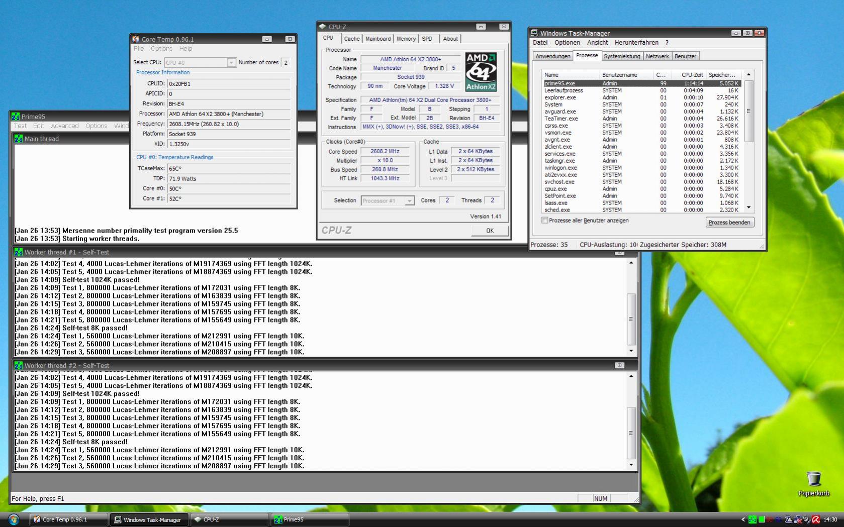

Ich habe jetzt alle Übertaktungen am System zurückgenommen und Prime und Memtest jeweils 1 1/2 h laufen lassen. Die Temperaturen sind unter 50°. Spielen konnte ich auch ohne Probleme. Anscheinend war die Übertaktung der CPU das Problem obwohl sie Prime ausgehalten hat. Morgen werde ich weiter testen wie weit ich übertakten kann und dabei stabil bleibe.

@ (Rumpel)
Man kann nunmal nicht unbedingt sicher davon ausgehen, daß es in Spielen keine Abstürze gibt, wenn Prime auch stundenlang ohne Fehler läuft.
Bei dir scheint es aber ein eklatantes Kühlproblem der CPU zu geben, nutzt du denn einen Boxed-Lüfter? Dann wird hier das Hauptproblem liegen. Mit einem vernünftigen Kühler sowie guter Gehäusebelüftung läßt sich der X2 3800 normalerweise Prima Übertakten.

Kühler ist einer von Arctic Cooling. Funktioniert auch super. Im Anhang ist ein Screenshot von Prime mit übertakteter CPU. Die Temperaturen sind dort akzeptabel. Ich glaube das es ehr am RAM Speicher liegt. Bei Memtest ist mir der Computer abgestürzt. Ich werde jetzt nochmals übertakten und genau auf die RAM Einstellungen achten.

Das Problem hat sich schon erledigt ;)
