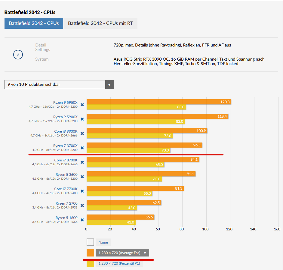

CPU Benchmarks PCGH

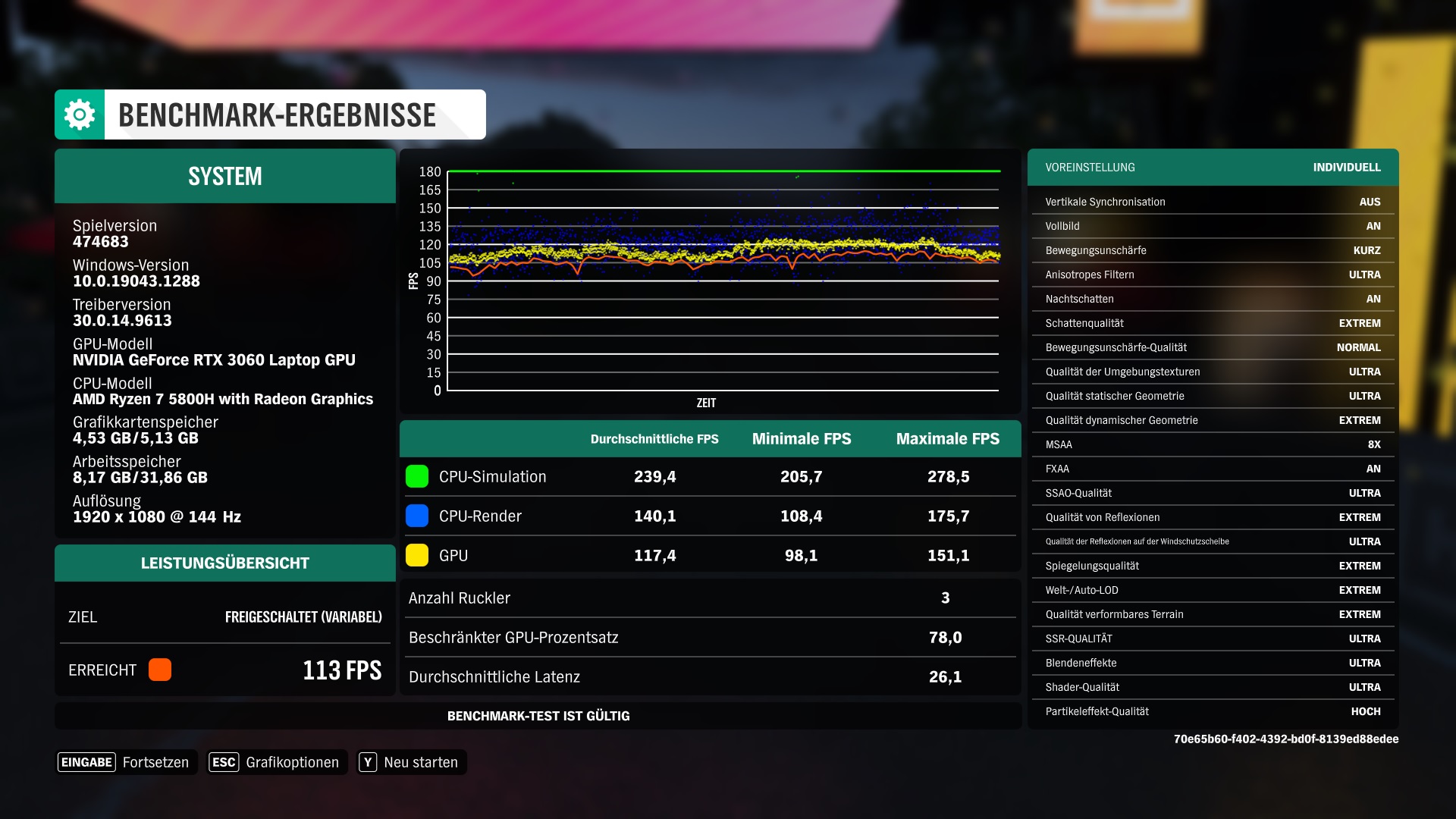

Moin Moin! Du hast bei der Beschreibung Forza Horizont erwähnt. Das Spiel hat ein integriertes Benchmark mit einer sehr guten Auswertung, die Dir definitiv separat zeigen wird, was die CPU an fps und die GPU an fps liefert.
Hier als Beispiel die Ergebnisse meines NB's:
Man kann bei mir klar erkennen (bei Betrachtung des Graphen/der Werte), dass in diesem Spiel meine Grafikkarte der limitierende Faktor ist.

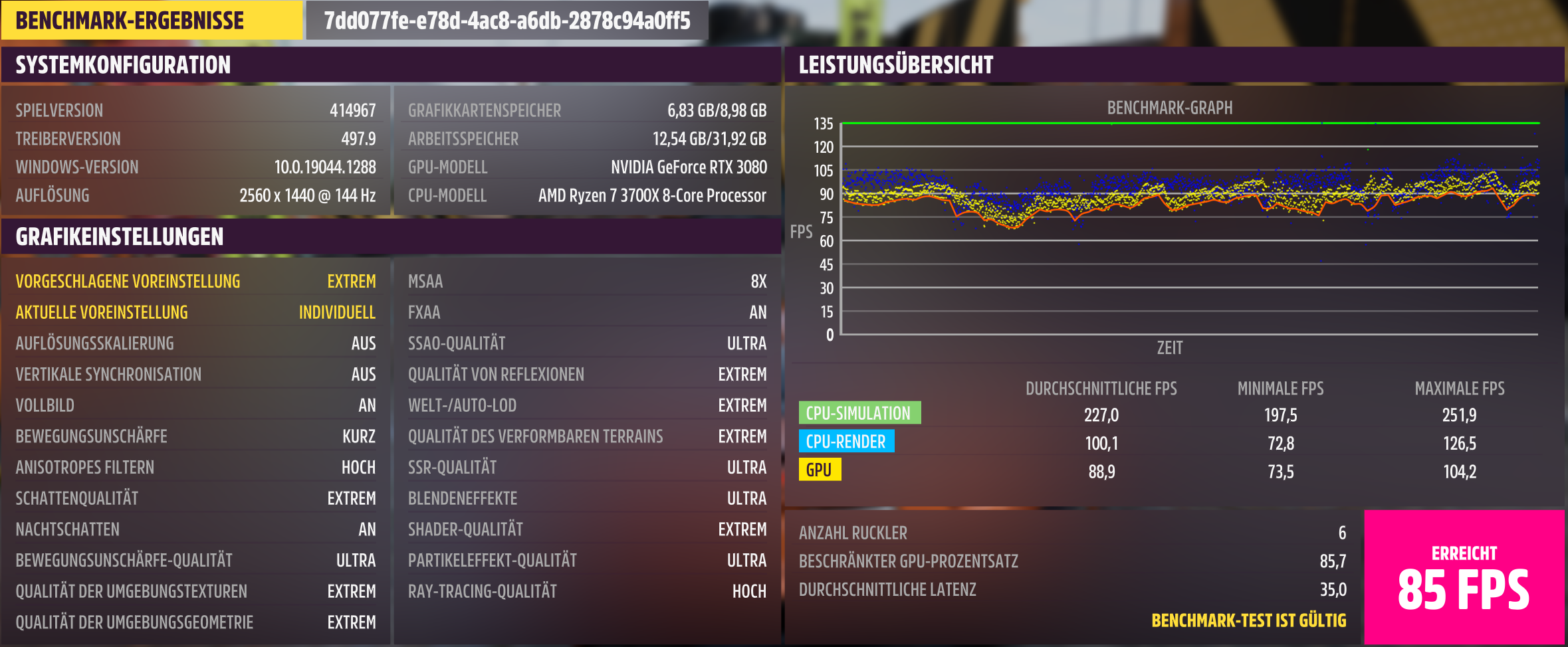

Oder sich einfach mal vergleichbare Videos von Spielen mit selbiger Hardware Konfig anschauen und sehen das halt mit seiner CPU nicht mehr FPS bei rauskommen. Viele hier sind dann doch schon soweit visiert das dahingehend zu erkennen und das Problem nicht am Treiber fest zu machen.
Wobei @_Sebu_ oben ja sogar nen Screenshot von BF 2042 CPU Benchmark gepostet hat. Weis nicht was du da meinst noch reininterpretieren zu müssen bezüglich Treiber Neuinstallation oder nicht. Denn hier in Forza kommt dieser auch nicht über 145FPS in low Details hinaus.
Daher passt das schon alles von den Werten mit seinem 3700X

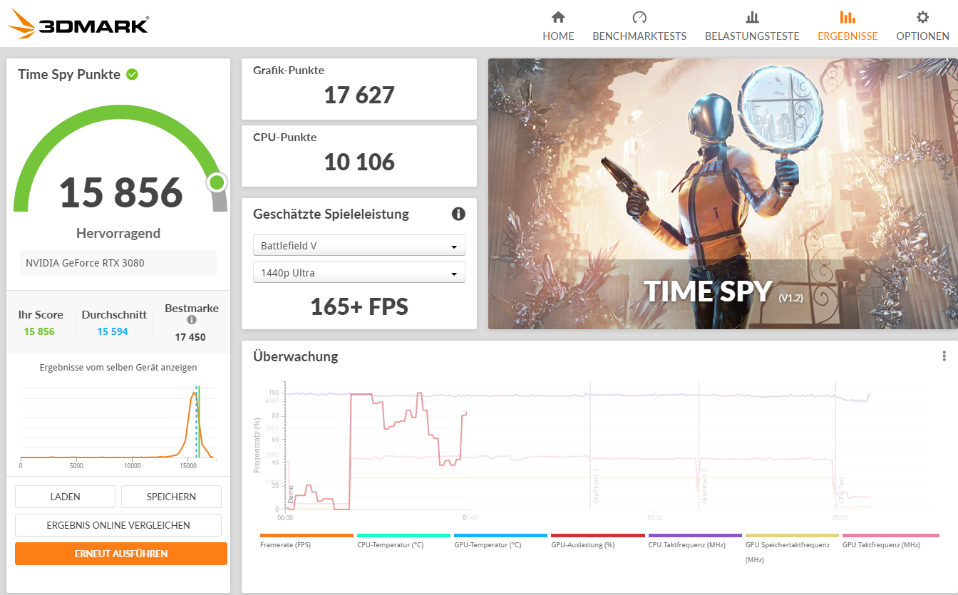

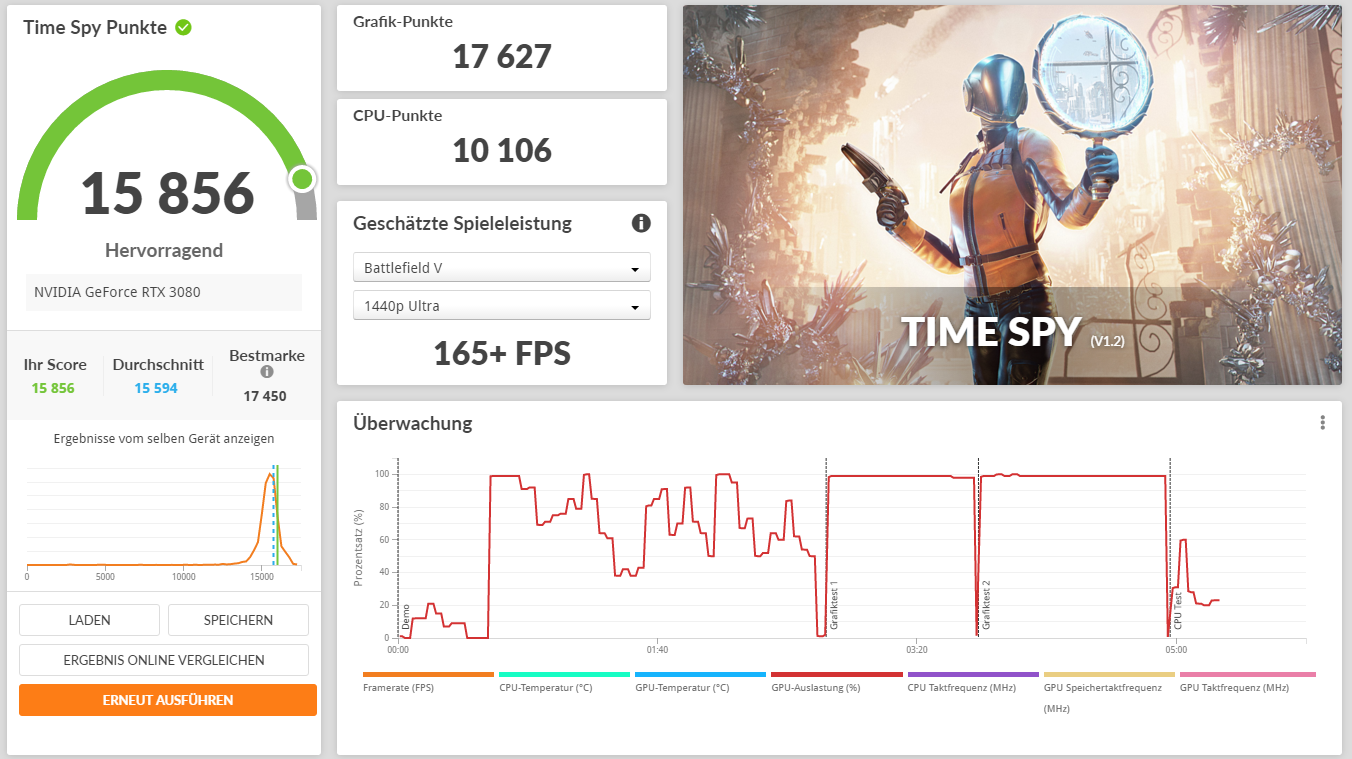

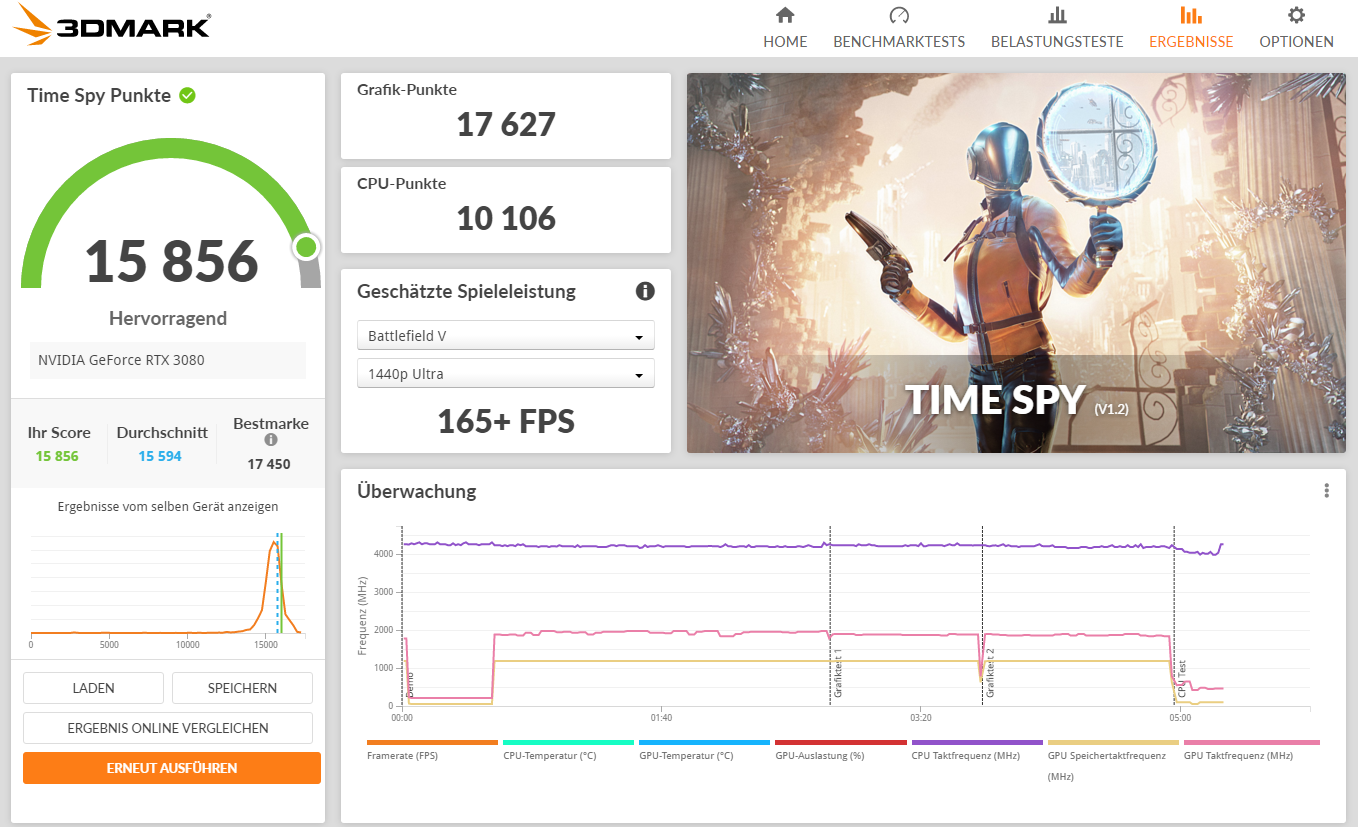

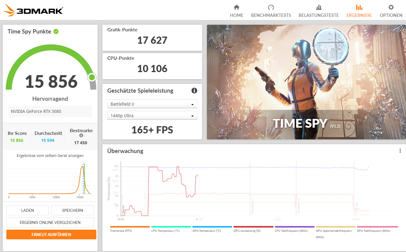

Hier sind einmal ein paar 3DMARK Test:
Und hier noch einmal der Forza-Benchmark

@n3ok1
hab grad mal gegoogle'd und sieht soweit ok aus, er hier hat seinen 3700X auf knapp 4.5GHz übertaktet und hat noch 3733MHz Speicher, weis net ob das oc oder der normale boost Takt der CPU ist den 3DMark hier anzeigt, die Werte deiner 3080 sehen soweit ok aus
https://www.3dmark.com/spy/16256870
