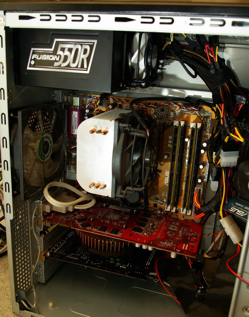

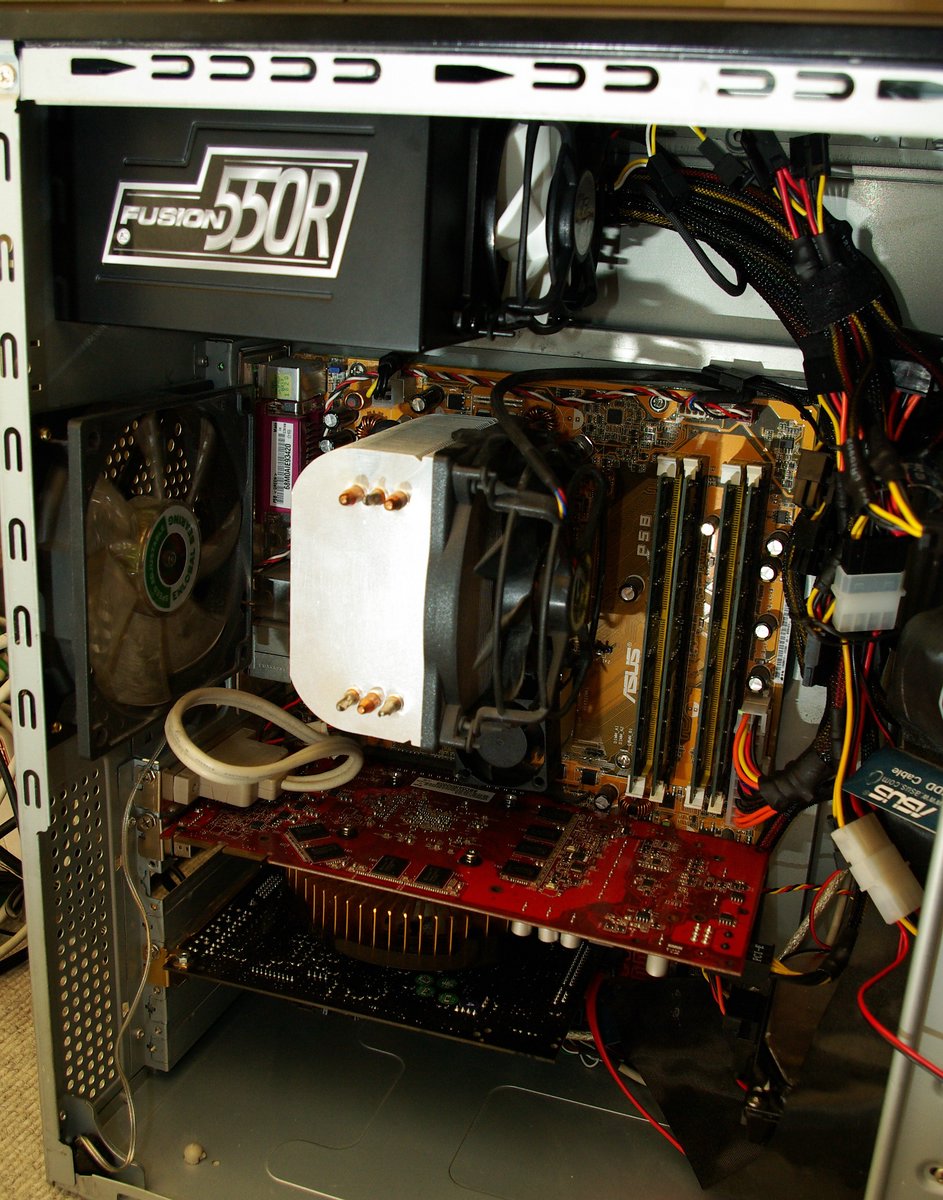

Im Anhang mal ne Bild, damit ihr seht was ich mit den Rams meine...

Täuscht das auf dem Foto ist oder ist deine Graka verbogen (hängt rechts nach unten)?

Ja jetzt wo ihr das sagt...etwas verbogen scheint das PCB zu sein...nicht stark aber nen bisschen kurz hinter dem Kühler.

Warum ist die Karte verbogen?

Die Karte war neu und die Schrauben hab ich weder nachgezogen noch sonstirgendwas. Allerdings ist die Biegung wie gesagt nicht groß...ka wo die Herkommt.

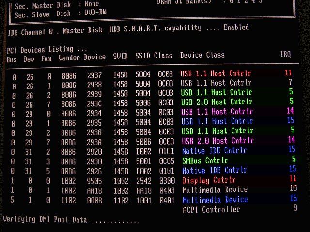

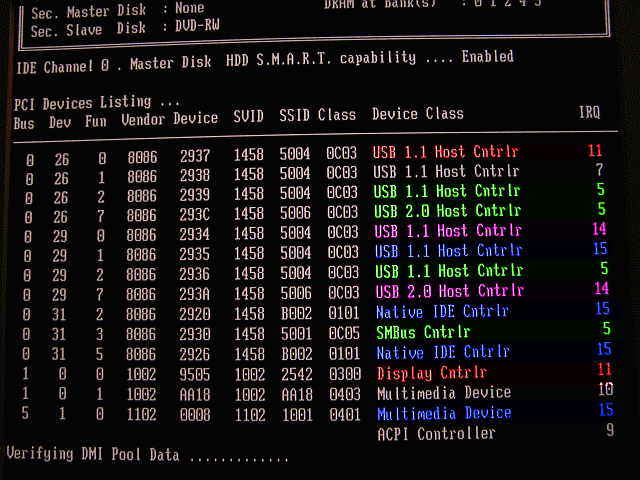

Ich hab Dir mal ein Foto anghängt wo man beim booten des Rechners sehen kann wer sich mit wem was teilt. Zur besseren Übersichtlichkeit habe ich es bunt eingefärbt. Der vorletzte Eintrag (Vendor = Hersteller 1102) ist meine Soundkarte. Den IRQ 15 muss sie sich mit einem USB 1.1 Controller und 2 IDE Controllern (obwohl IDE abgeschaltet ist) teilen. Die Graka muss sich den IRQ 11 mit einem USB 1.1 Controller teilen. Das zweite Multimedia Device mit IRQ 10 ist die Soundkarte auf der Graka.
Hinweis: Meine Sat-Karte ist derzeit nicht verbaut, würde aber auch als Multimedia Device auftauchen.

Geh doch der Reihe nach vor um das Problem eingrenzen zu können.
1. Mach uns mal ein Foto von der IRQ Tabelle (so wie ich)
2. Treiber für Sound und Graka restlos entfernen und neu aufspielen, danach testen
3. Mainboard Bios vollständig löschen (bis, sofern vorhanden, auch die gespeicherten Profile weg sind) und alles mit Standardtakt betreiben
4. Treiber deinstallieren, Soundkarte raus nehmen, Onboard-Sound benutzen und testen ob der Fehler dann weg ist
