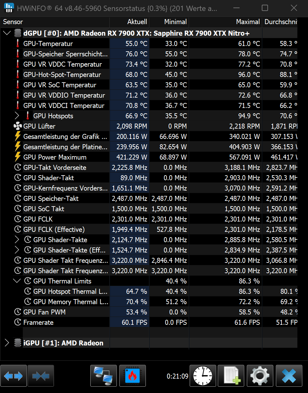

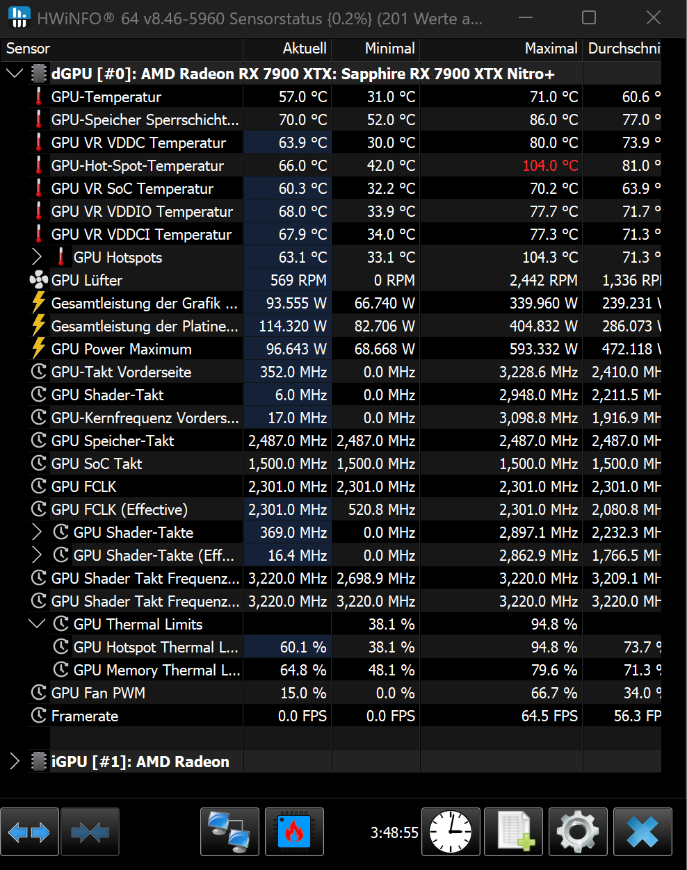

Leider nein, es bleibt bei hohen Temperaturen. Vielleicht 5°C weniger.
Erstes Bild nach 20 Minuten unter Last, Hotspot max 96°C, GPU max 61°C, Delta 35°K.
Zweites Bild nach knapp 4h unter Last, Hotspot max 104°C, GPU 71°C, Delta 33°K.
Glas-Seitenteil komplett entfernt.

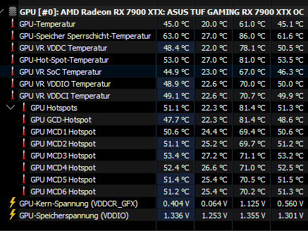

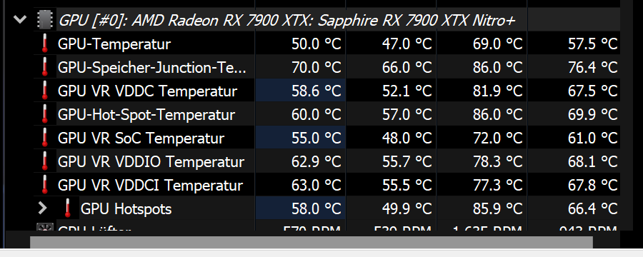

Ich habe einen Screenshot gefunden von Inbetriebnahme der Karte, wo ich zu Vergleichszwecken mit der ersten 7900 XTX (Asrock, s.o.) diverse Benchmarks gemacht hatte.
Das war nach einem vollen Durchlauf 3D Mark Fire Strike.
Die Karte (mein Exemplar) kann bzw. konnte nachweislich also mal deutlich kühler.
