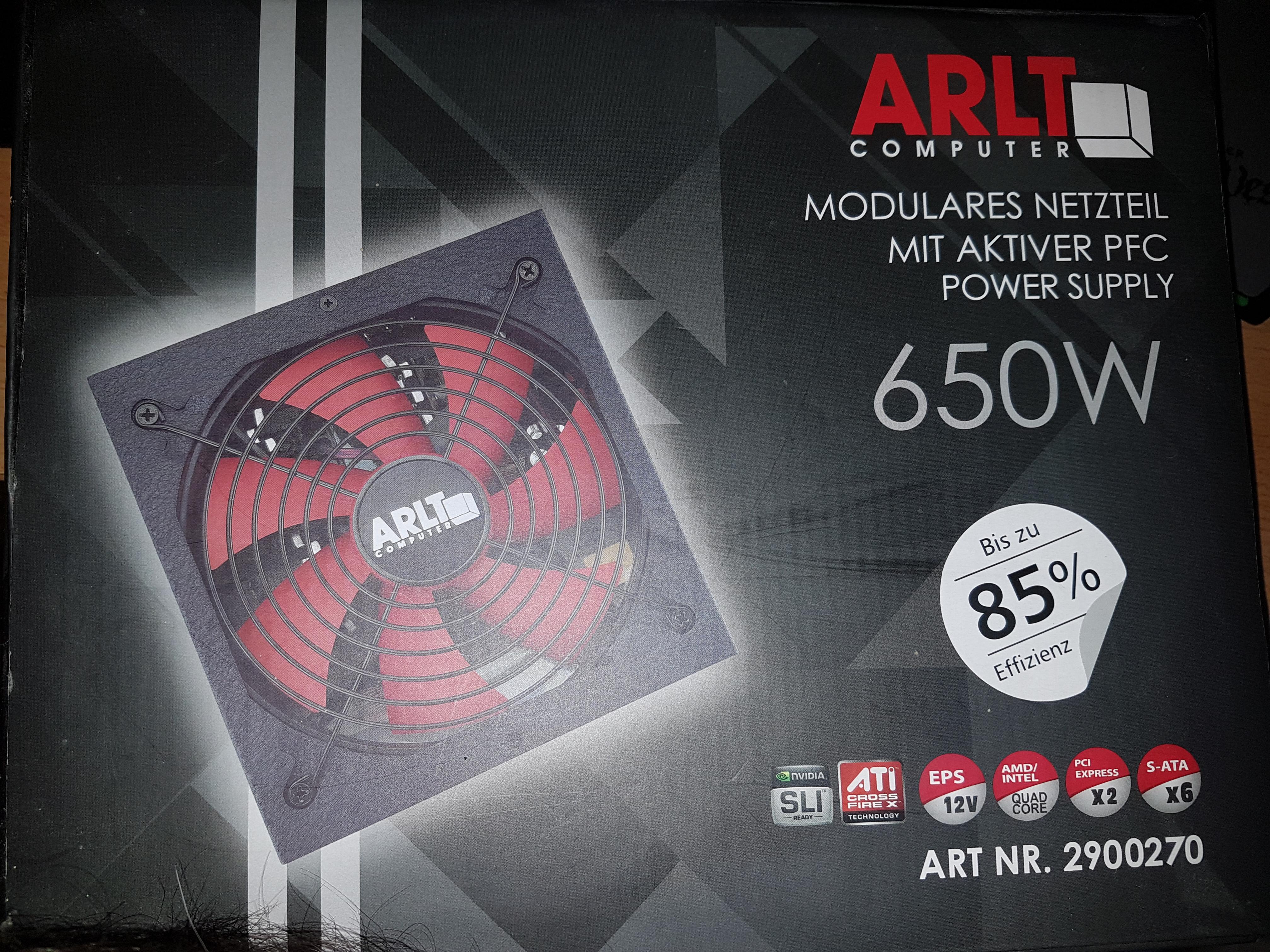

Und welches Netzteil hast du?
Du schreibst du hast ein neues Netzteil gekauft, erwähnst es mit keinem Wort.
Mein Kater hat sich auch noch ins bild gemogelt...

Das Problem von Billig-Netzteilen ist, dass die angegebene Nennleistung nicht geliefert werden kann. Siehe z.B. hier: https://www.computerbase.de/artikel/netzteile/7-billig-netzteile-versagen-im-test.2468/
Ob das von Arlt mit in diese Riege einzuordnen ist, lässt sich ohne Test schwer sagen. Für ein so teures System wie deines solltest du aber kein Risiko eingehen. Bei vielen günstigen Netzteilen funktionieren die Schutzschaltungen nicht richtig, weshalb du dir mit so einem Teil einen Totalausfall des System riskieren würdest.
Sofern du kein starkes Overclocking von CPU und GPU vorhast, würden 500W ausreichen. Unterhalb vom Pure Power solltest du nichts nehmen. Du kannst dich nach den Empfehlungen richten: https://www.computerbase.de/artikel/netzteile/kaufberatung.47979/
Und du willst uns erzählen das du dir die Komponenten in deiner Signatur kaufst aber dann beim Netzteil in die Grabbelkiste greifst... OK.
... kauf dir nen neues, Markennetzteil.
500W+
Das Netzteil gehört leider nicht zu wertigen Geräten. Halt dich an die Empfehlung von HominiLupus.

Naja es hat 64 euro gekostet und ich war damit lange ohne Probleme zufrieden.
Könnte es eigentlich an der Grafikkarte liegen? Da mir der Rechner nur absäuft wenn diese gefordert wird? Oder an der Mehrfachsteckdose?
Nur weil etwas 64 Euro kostet, heißt es nicht, dass es auch Markenqualität hat.. :rolleyes:
Und nein es liegt nicht an der Mehrfachsteckdose.. und nein es liegt nicht an der Graka, weil das Netzteil einfach abrauscht wenn Leistung gefordert wird..
Kauf dir ein Gescheites und fertig ist.. bQ SP 500/600W Modular (https://www.amazon.de/Netzteil-BN23...8-1-spell&keywords=bequeit+sttraight+power+10) und Abfahrt.. an wichtigen Teilen spart man nicht oder verbaust du Brotscheiben zum Bremsen deines Autos?..
