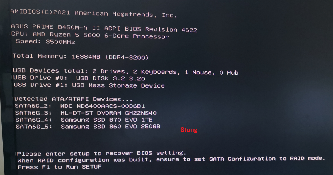

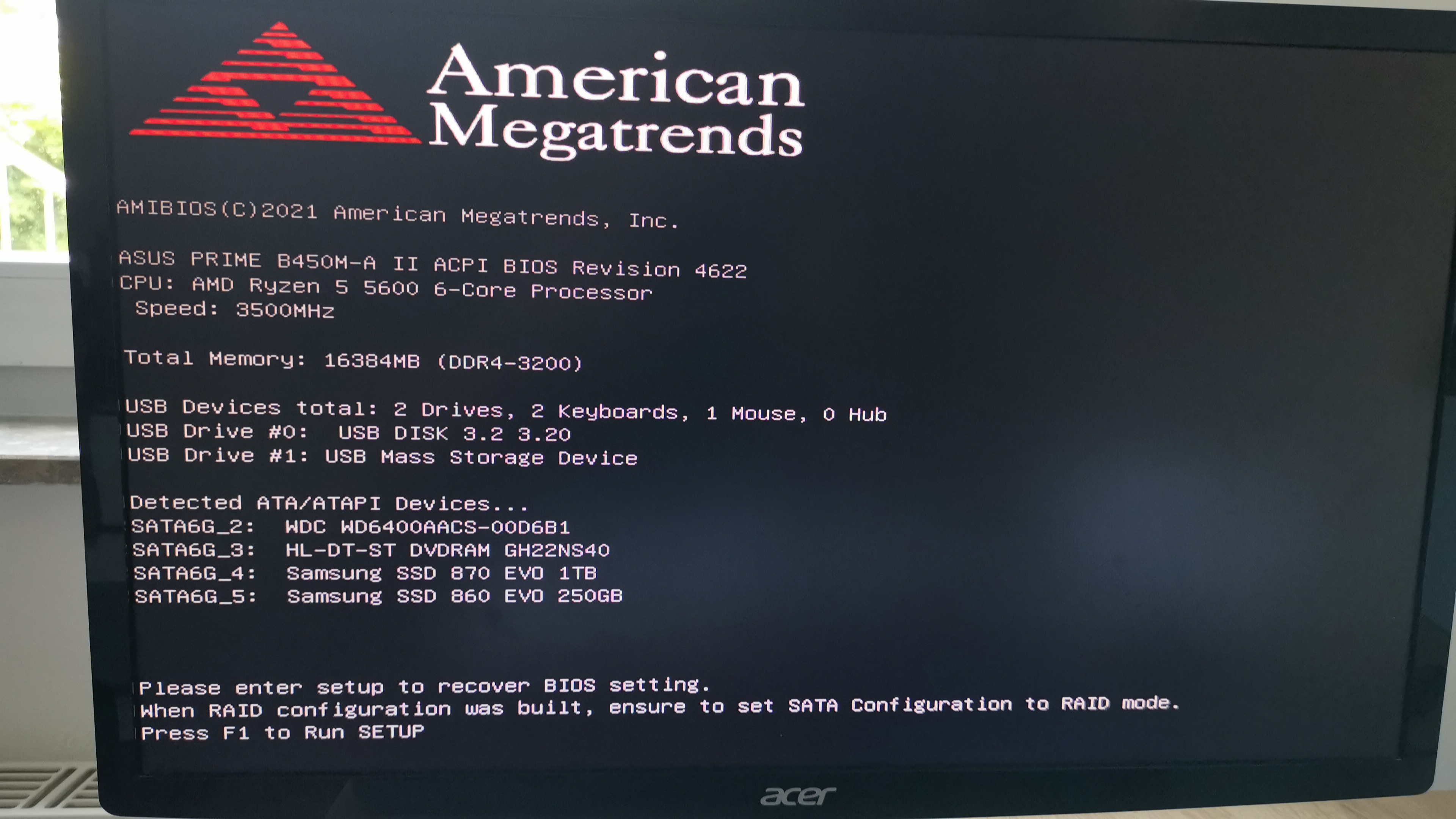

@bisy. Der PC bleibt einfach bei dem folgenden Bildschirm stehen. Windows 10 wird nicht mehr gestartet
Und auch das geht nicht. Wenn ich F1 spamme, bleibe ich auf diesem Bildschirm. BIOS wird nicht geöffnet.
@FMe Wenn dieses Bild kommt dann erst F1.
Und wenn das auch nicht geht mal mit 1 Riegel probieren

Dann klemm die mal ab, normalerweise geht ein PC ins Bios, wenn er kein startbares Betriebssystem findet.
Laut Screenshot ist da eine 250GB SSD ?
