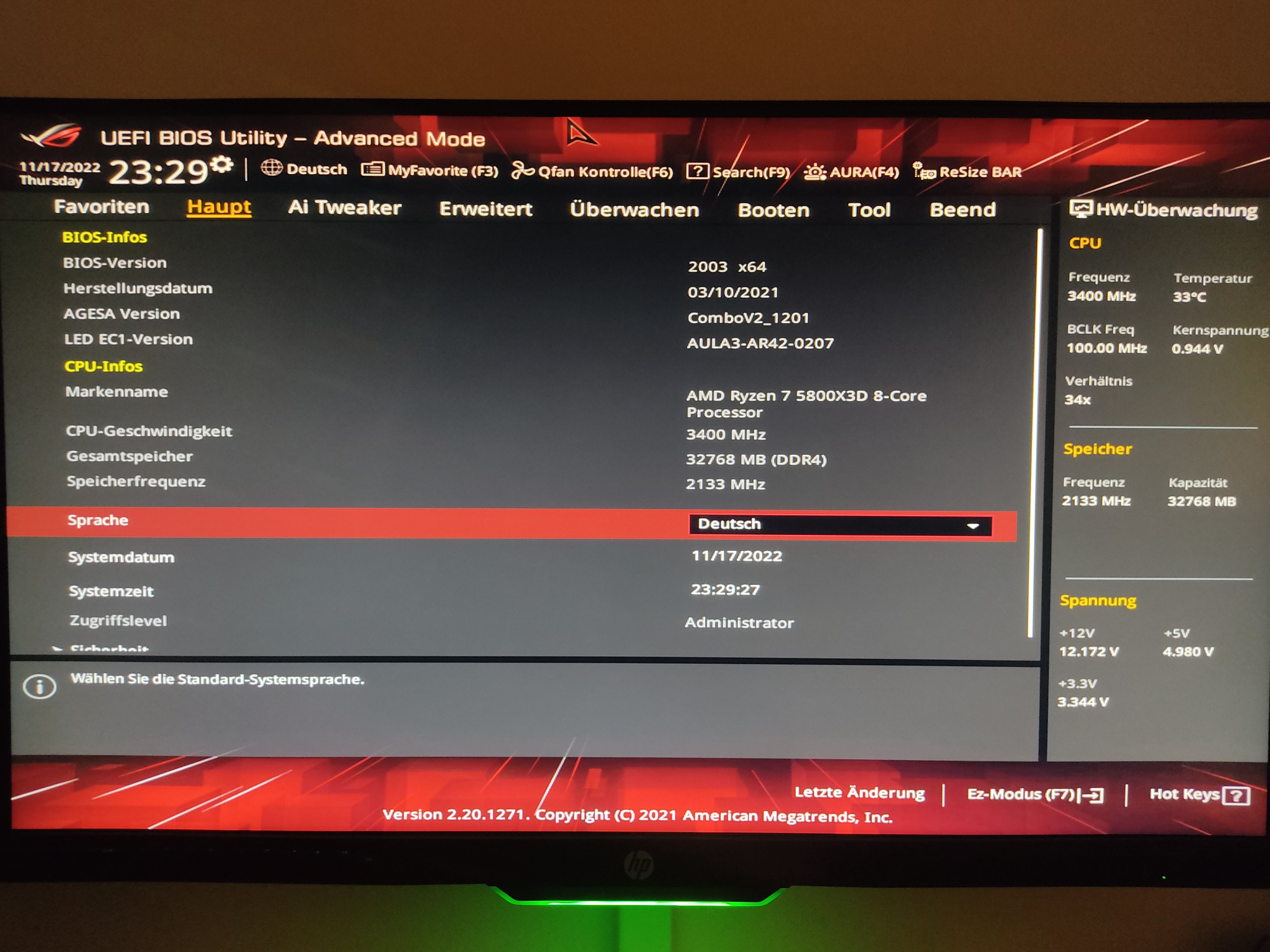

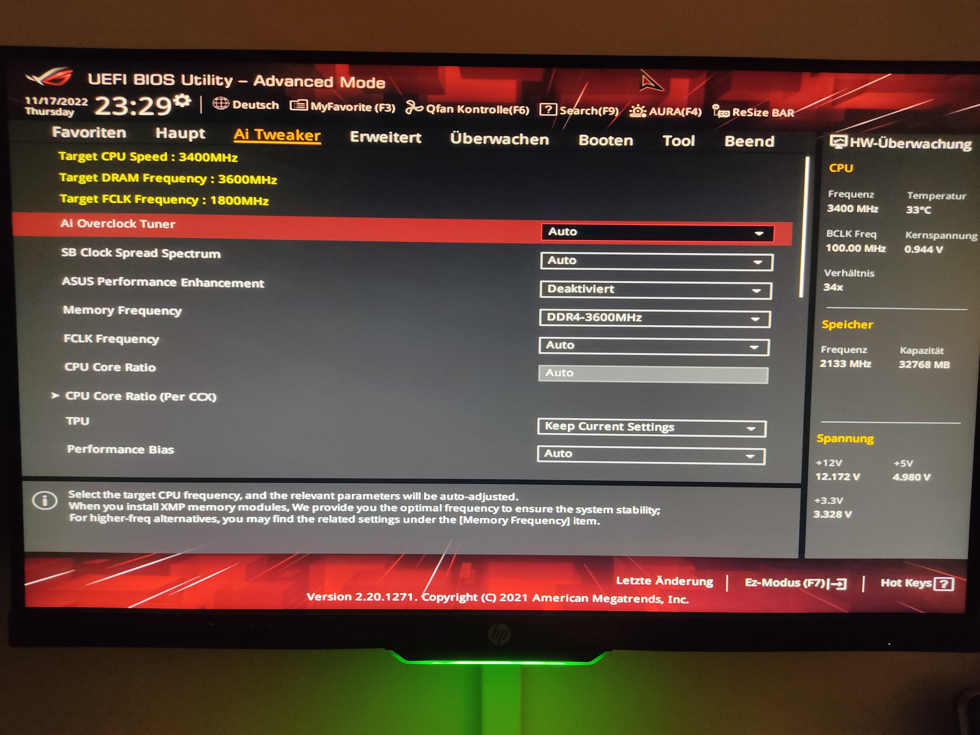

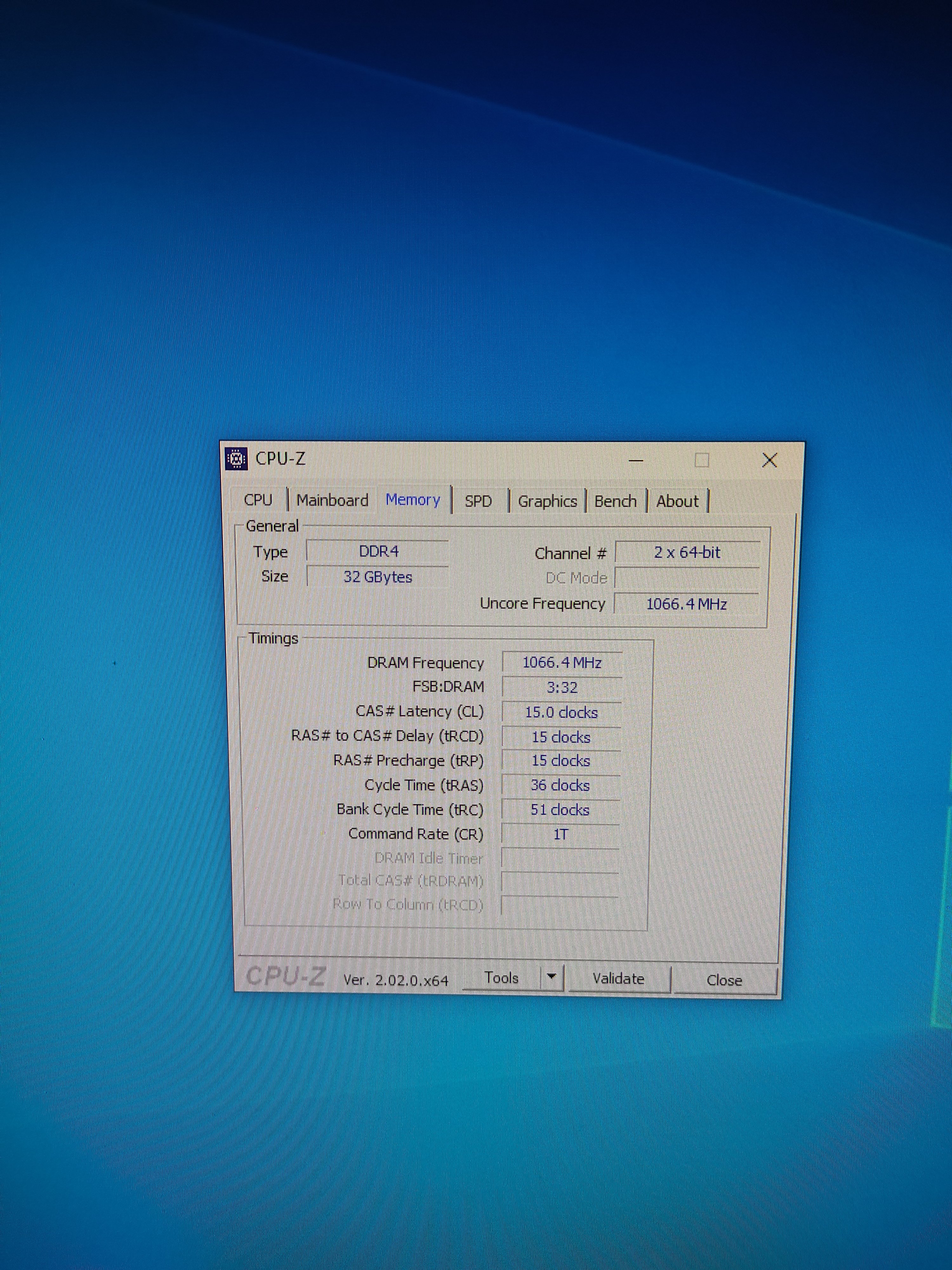

Ich habe mir ein neues System zusammengestellt und hierbei das o.g. Mainboard von Asus und den o.g. Arbeitsspeicher von Corsair besorgt.

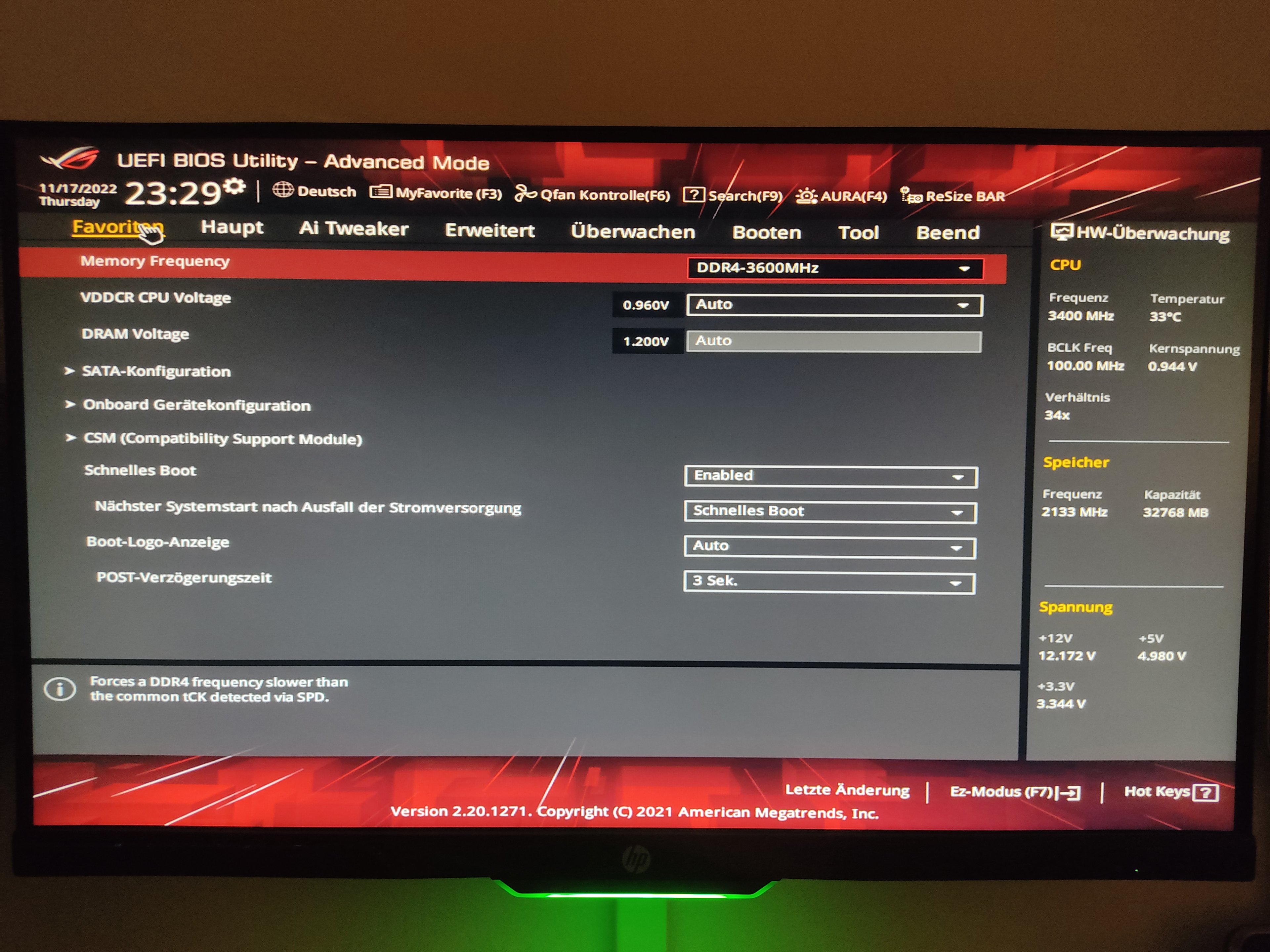

Im BIOS habe ich die Taktrate auf 3600MHz gestellt, aber wenn ich in Windows bin, dann wird bei CPU-Z angezeigt, dass es auf 1066Mhz läuft...
Ich bräuchte bitte Hilfe, endlich meinen RAM auf 3600 MHz zu bekommen .
Danke schonmal !
XMP gibt es da nicht oder wie find ich das ?
Einfach nur die Taktrate wird nicht reichen. XMP/DOCP und dann kommt es immer noch drauf an ob die restliche Hardware das auch schafft. Stecken die Riegel in den empfohlenen Slots?
AI Overclock Tuner von Auto auf DOCP stellen ,dann sollte es klappen
Naja was heißt restliche Hardware?!
Ich hab einen Ryzen 7 5800x3D verbaut und ein bequiet pure power 550w straight power. Was ist noch relevant?
Wenn ich das richtig verstanden habe, dann müssen die Riegel in den ersten und letzten Slot.
Bitte korrigiert mich, wenn das falsch ist 👀

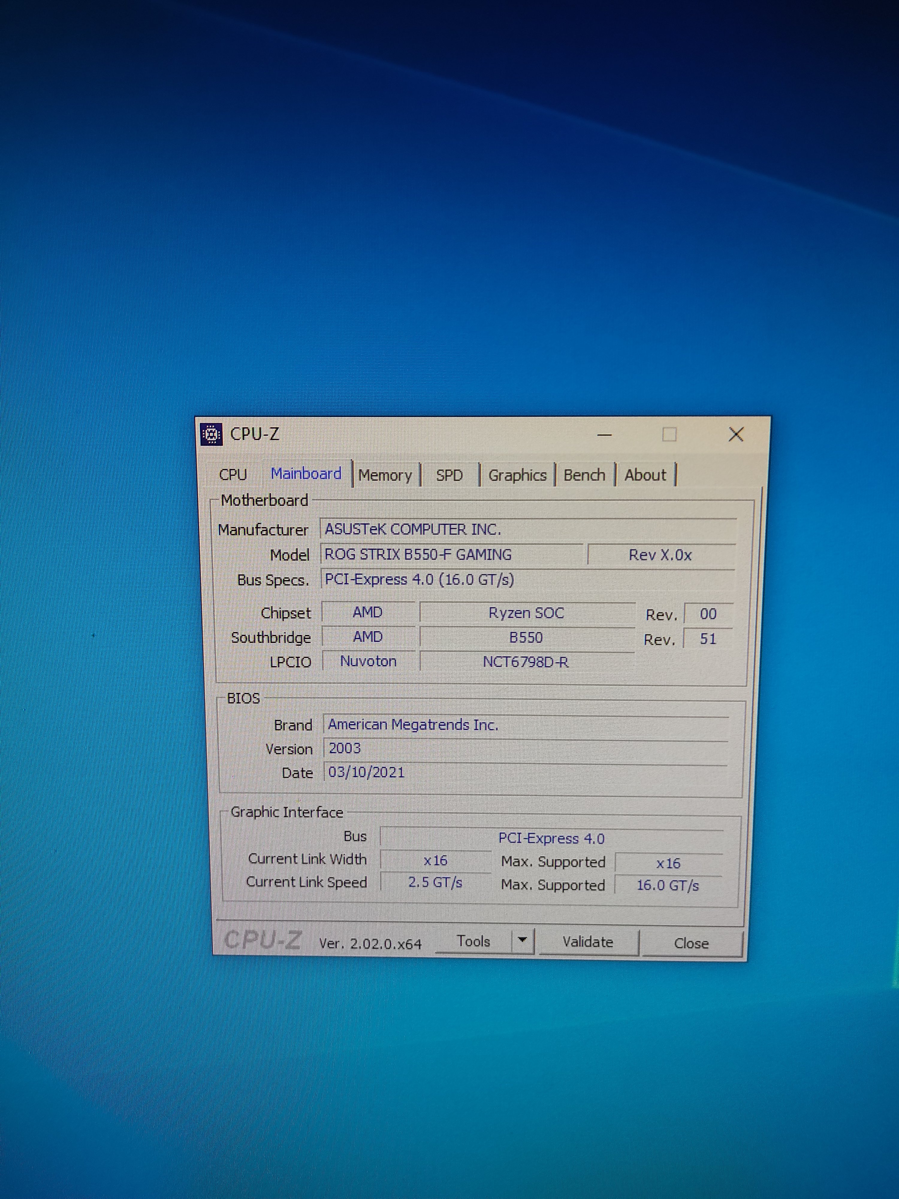

Bei ASUS heißt das nicht XMP sondern D. O. C. P. Und ein BIOS Update wäre auch noch von Vorteil. Du hast noch Version 2003 und es gibt schon 2803.
Reaktionen: Kingpin1985
in den 2ten und 4ten Slot von der CPU aus gesehen

Hab's in den 2. Und 4. Slot gesteckt und auf docp umgestellt, jedoch immer noch nur auf 1066 MHz ...
Sorry für die blöde Frage, aber wie installiere ich denn das Bios Update?
Hab es runtergeladen aber es ist keine Installation per exe möglich :/
Würde sich auch nicht empfehlen. Schau in die Anleitung. Aber im Grunde musst du die Datei auf einen USB Stick legen im BIOS zum flasher navigieren und ab da ist sowieso selbsterklärend.

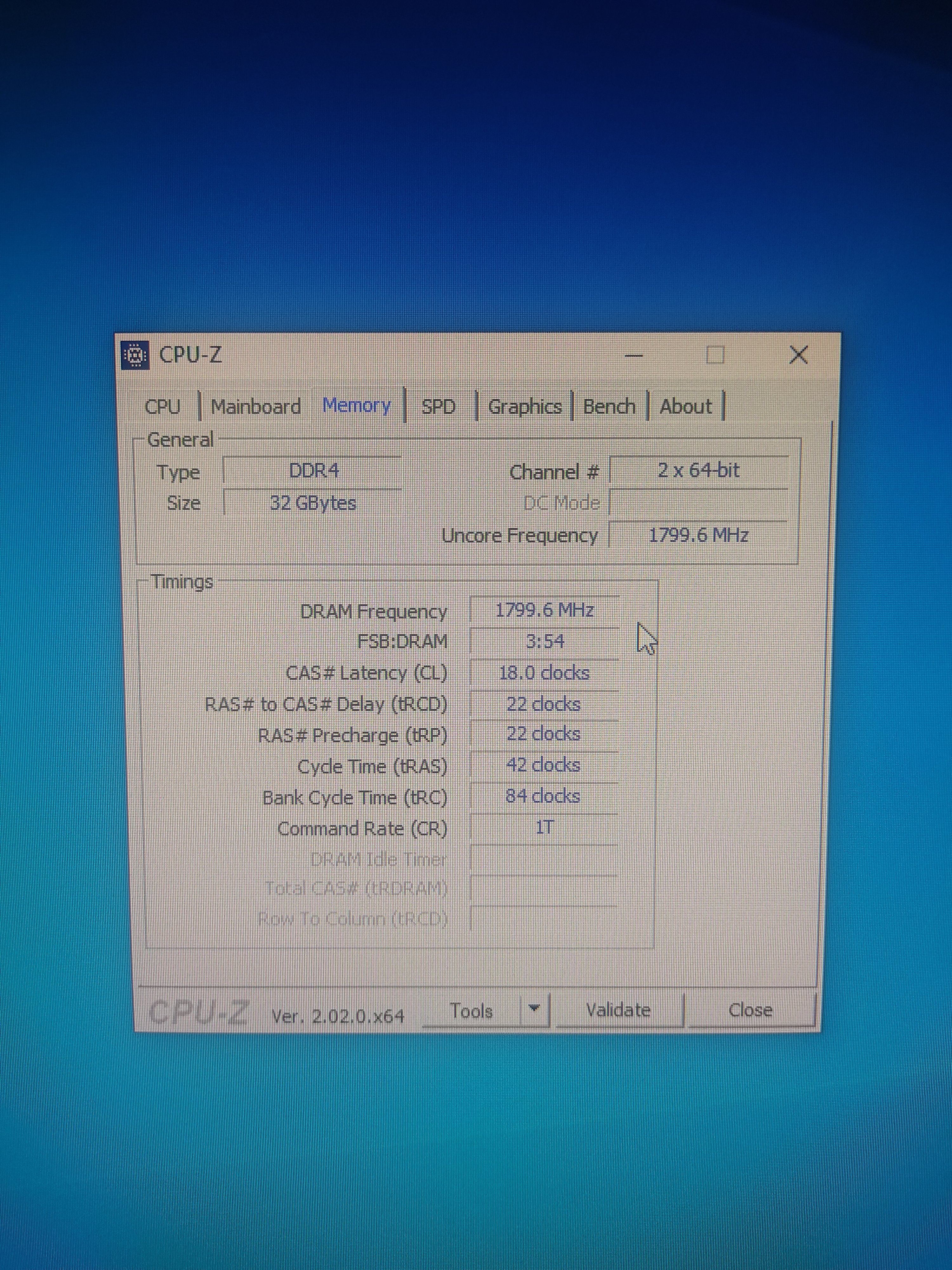

Ich danke dir! Es hat geklappt ohne BIOS Update.
Ich hab jetzt kein BIOS Update durchgeführt, aber die Lösung lieg darin, dass man tatsächlich nach dem andern auf docp F10 drücken muss, um zu speichern. Das Speichern über den Button "speichern und verlassen" reichte nicht aus.
Das Bios Update würde ich trotzdem machen, da Laut Asus der 5800X3D erst ab Bios 2423 unterstützt wird. also 2803 drauf und gut is. Wahrscheinlich must du nach dem Update DOCP nochmal neu laden.

Es hat funktioniert :)

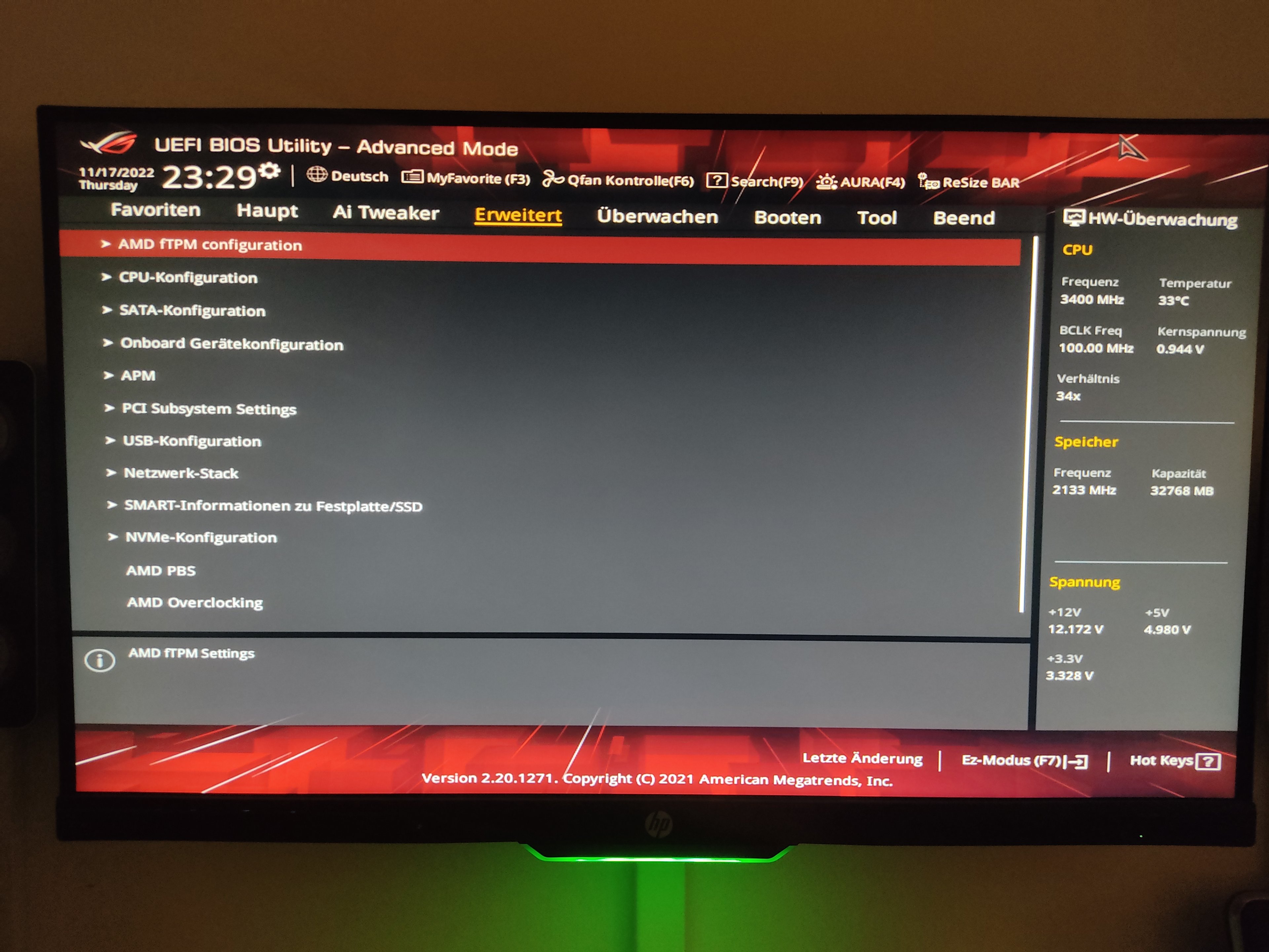

Ich hab heute meine neue SSD Samsung 980 pro eingebaut, jedoch wird diese nicht erkannt. Ich habe sie im unteren der zwei m.2 Slots eingebaut. Beim Neustart nach Einbau komme ich nur noch ins BIOS und auf dem Mainboard leuchtet durchgehend die weiße LED bei "BIOS". Was könnte der Fehler sein?

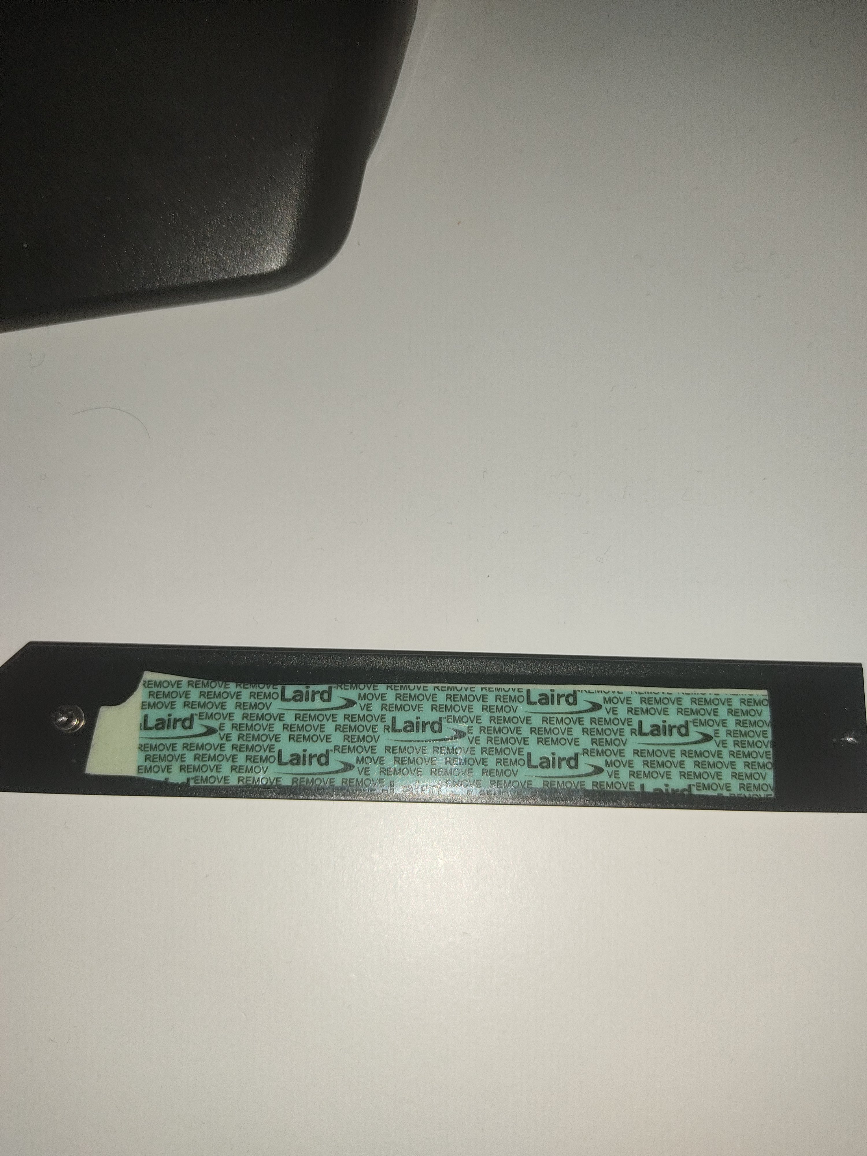

Und was muss ich mit dem gummiartigen Zeug auf dem Kühler für die SSD machen? Ziehe ich das ab oder nur diese komische folie die darauf ist?

Nur die Folie abziehen.

In wiefern wird sie nicht erkannt? Wird sie im BIOS nicht aufgeführt?
klingt so als wäre einfach nur die Bootreihenfolge falsch eingestellt, so dass der PC versucht von der SSD zu Booten auf der kein Windows drauf ist?
Ja, nur die Folie abziehen. Das Gummiartige Zeug ist das Wärmeleitpad. Das muss drauf bleiben.
