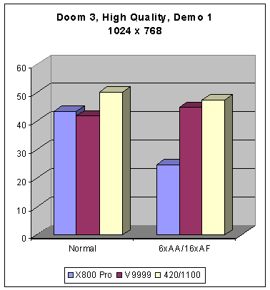

zum Vergleich die 9800GE 256MB-DDR3 High quali 1024x768 !
Gruss Donni
