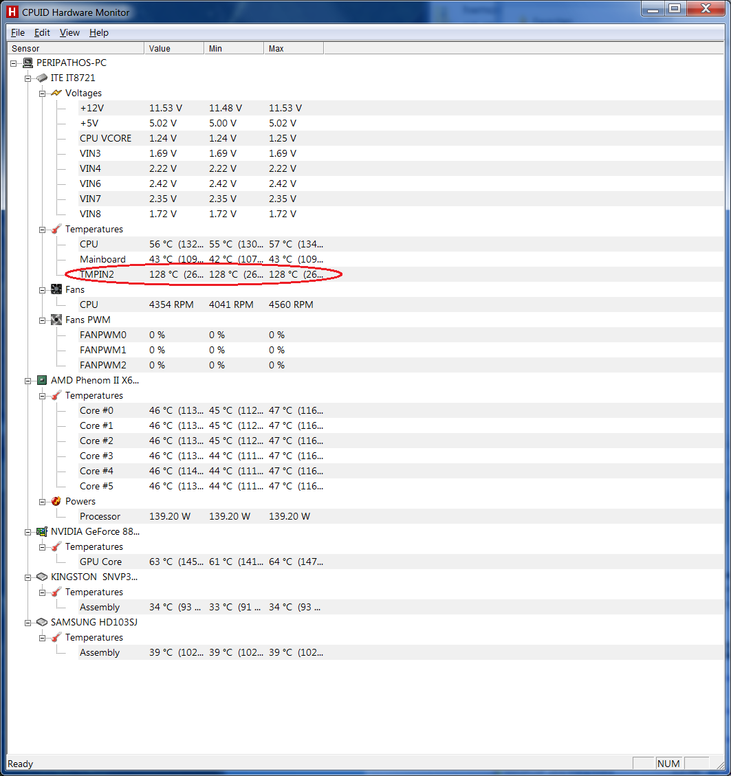

Hallo Com,
Gestern habe ich mein neues Asus Crosshair IV Formula nebst X6 1090T und 8GB Ram verbaut und bin gerade dabei mit Prime das System ein wenig zu stressen um seiner Stabilität (stock erstmal nur) und der Temperaturentwicklung auf den Zahn zu fühlen.
Der Wert den mir CPUID für die Northbridge anzeigt (128°C) bestürzt mich jedoch. Hier ein Screenshot dazu:
Ich habe auch mal (vorsichtig) meinen Finger auf den Kühlkörper (den der NB) gelegt und tatsächlich ist dieser sehr sehr heiss (verbrennen tut man sich zwar nicht daran, aber weit davon entfernt ist man dann auch nicht mehr!
Ist das wirklich normal?

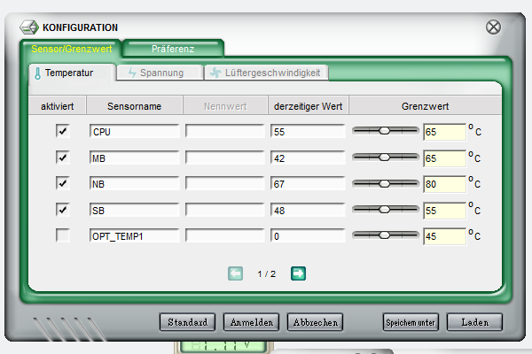

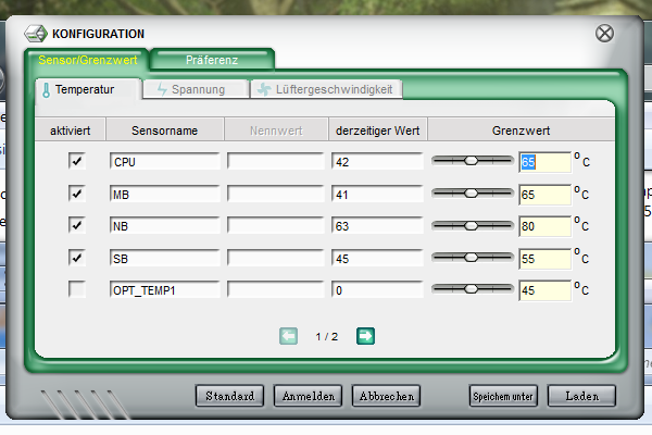

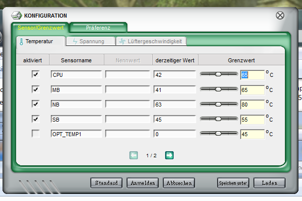

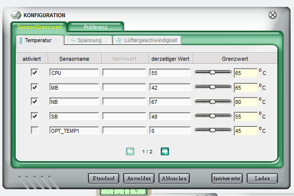

Es stimmt, es muss ein Fehler beim Auslesen von CPUID sein, denn sowohl Everest, als auch Asus PC-Probe II (danke nochmals an alle für die Hilfe/Empfehlungen) zeigen andere Ergebnisse an, nämlich Folgende (stimmt auch mit dem überein, was ich im Bios zu sehen bekomme):
Crosshair_IV_North-Southbridge_Idle_Temps.PNGCrosshair_IV_North-Southbridge_Prime_Temps.PNG
Die Werte auf der linken Seite sind im Idle, die rechts erhalte ich nach 1:16 h stresstest mit prime, wobei ich nicht weiss, ob es nicht z.B. beim Spielen noch viel weiter hochgeht?
Habe mittlerweile auch den langen Topic gelesen, den Athlonscout oben von overclock.net verlinkt hat und muss sagen, dass ich diese Temps (noch immer/trotzdem) als deutlich zu hoch einschätze. Man weiss auch nicht, ob sie (habe das board ja erst seit 2 Tagen verbaut) im Laufe der Zeit nicht noch ansteigen und ausserdem ist es hier momentan noch ziemlich kühl, was sich im Hoch-Sommer aber mit ziemlich grosser Sicherheit ändern wird. Was werden diese beiden Chips dann wohl für Temps produzieren? (wie gesagt habe ich bereits 4 Gehäuselüfter im Case und dennoch sind die Temeraturen so hoch!) Wenn man den von Asus gesetzen "Grenzwerten" in PC-Probe (siehe screens oben) Glauben schenken soll, dann liegen die maximalen Temps, welche die beiden Chips nicht übersteigen sollten bei 80 bzw. 55°C.

Handbuch gucken. TMPIN2 ist Stecker auf dem Board wo man ein Thermometer Einstecken kann. Ist der Steckplatz nicht belegt zeigt er 128°C an.
Danke für die Aufkärung. Auf diese Idee bin ich offen gestanden nicht gekommen. Ich hatte halt gegoogelt und nur diverse Aussagen gefunden, wo behauptet oder besser gesagt spekuliert wurde, es handle sich um die Temperaturanzeige für die Northbridge. Aber ich glaube, die wäre bei so einer Hitze-Entwicklung auch längst abgerauscht! :evillol:

Mach dir keinen Kopf, das ist ein Auslesefehler.
Bei mir steht auch dauerhaft 128 da, das bedeutet nichts weiter als das entweder der Temperaturfuehler nicht ausgelesen werden kann oder nicht vorhanden ist, und die Temperatur wegen der unsigned Byte Variable auf den Standardwert 128 gesetzt wird.
