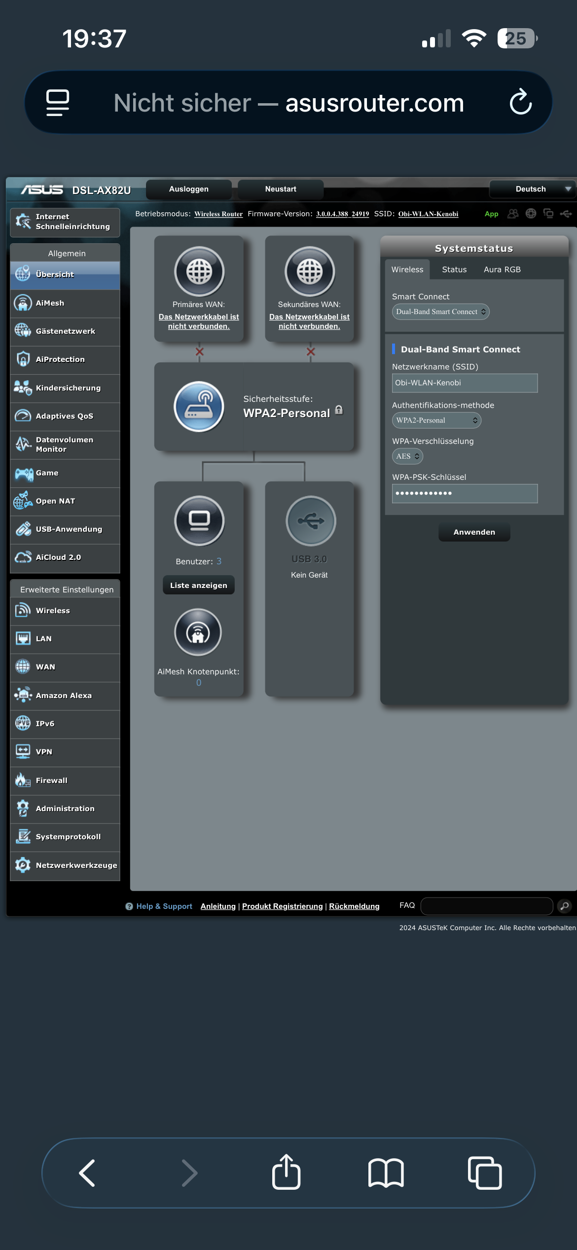

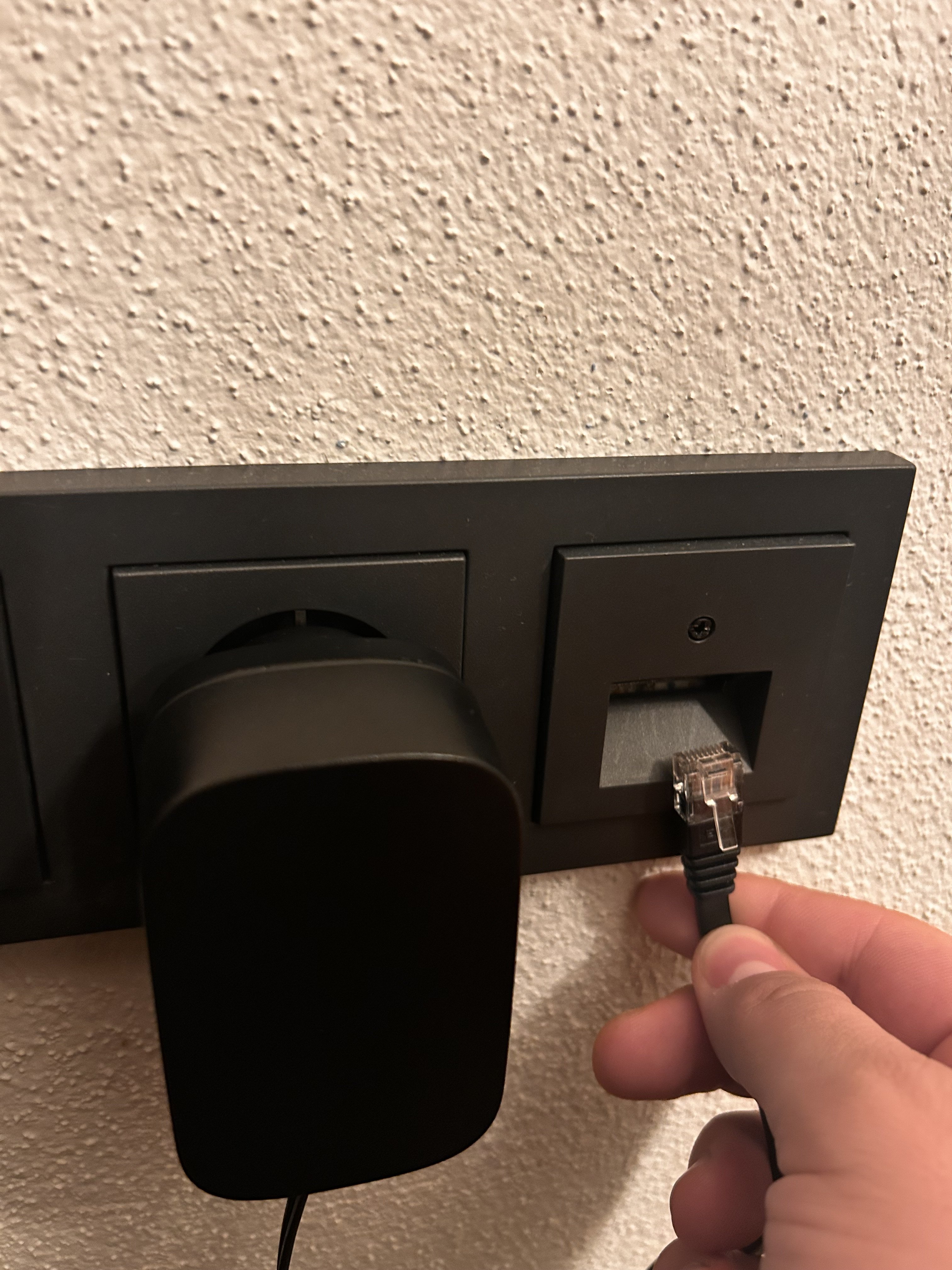

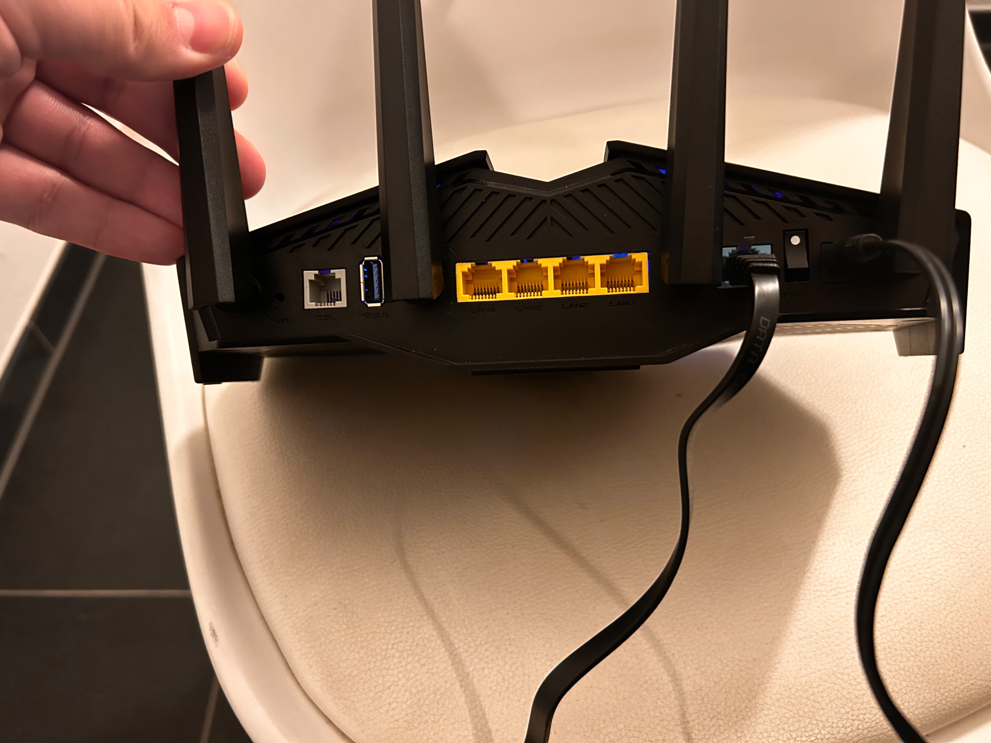

ich bin nun frisch in meine Erste Wohnung gezogen und bekomme ums verrecken meinen Asus dsl-Ax82u nicht eingerichtet.
Also der ganze Technik schnick-schnack ist im Keller (bilder weiter unten) und ich will meinen Router an einer Lan-Steckdose im Wohnzimmer anschlieĂźen.
Der Telekom Techniker meinte das ist kein Problem. Der Anschluss ist geschaltet und der Techniker hat auch an genau diesem Lan-Stecker schon die Geschwindigkeit gemessen.
Meine Vormieterin hat ihre Fritzbox auch and der selben Steckdose gehabt.

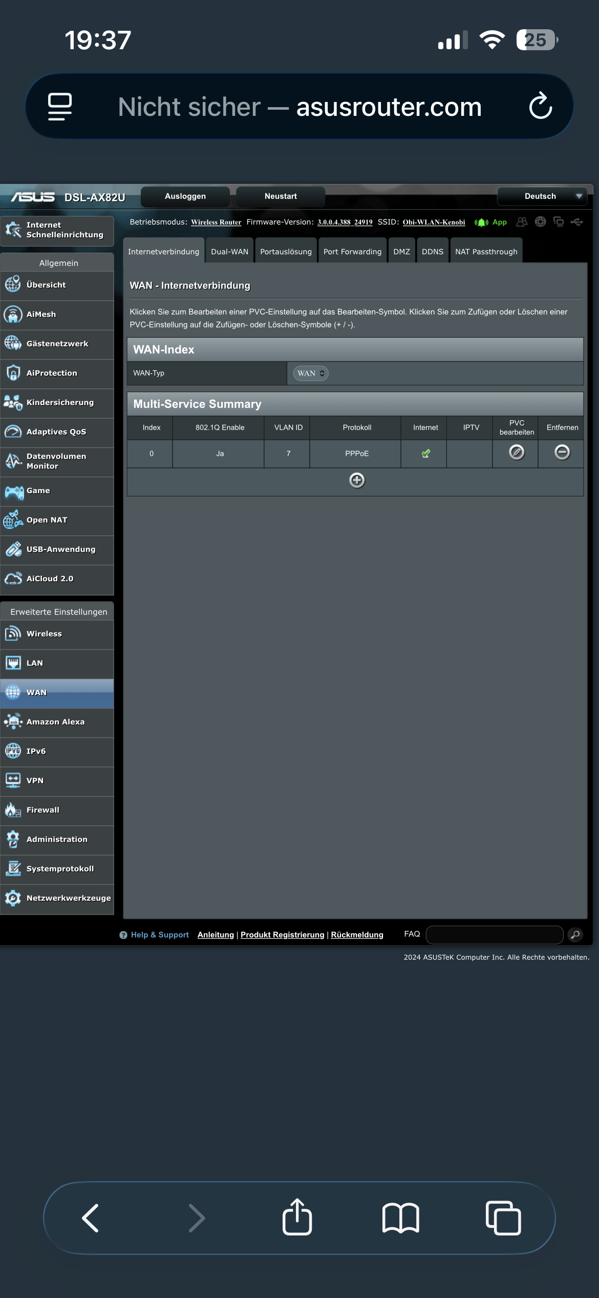

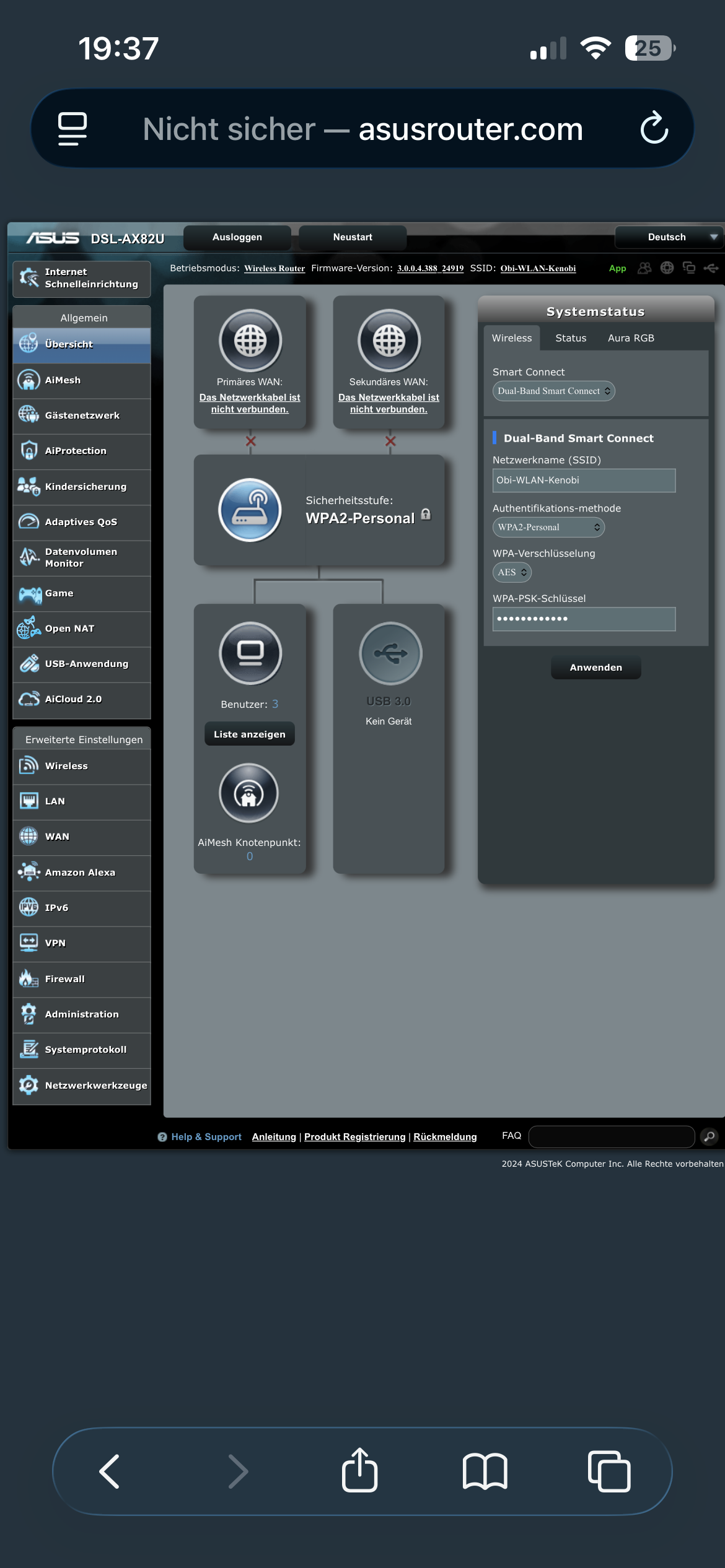

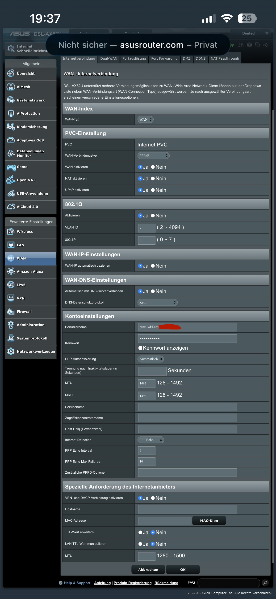

Ich habe (laut ChatGPT Anleitung) dss Lan Kabel an den WAN Port gesteckt und im browser konfiguriert. Siehe Bilder.
Was habe ich falsch gemacht. Ich bin mit meinem Latein am ende (Und dabei habe ich das größe Latinum!🤪).
Vielen Dank fĂĽr eure Hilfe schonmal, ich hoffe wir bekommen das hinđź‘€

Wenn dann muss das Kabel an den DSL Anschluss des Routers. Wenn dieser als Modem fungieren soll.

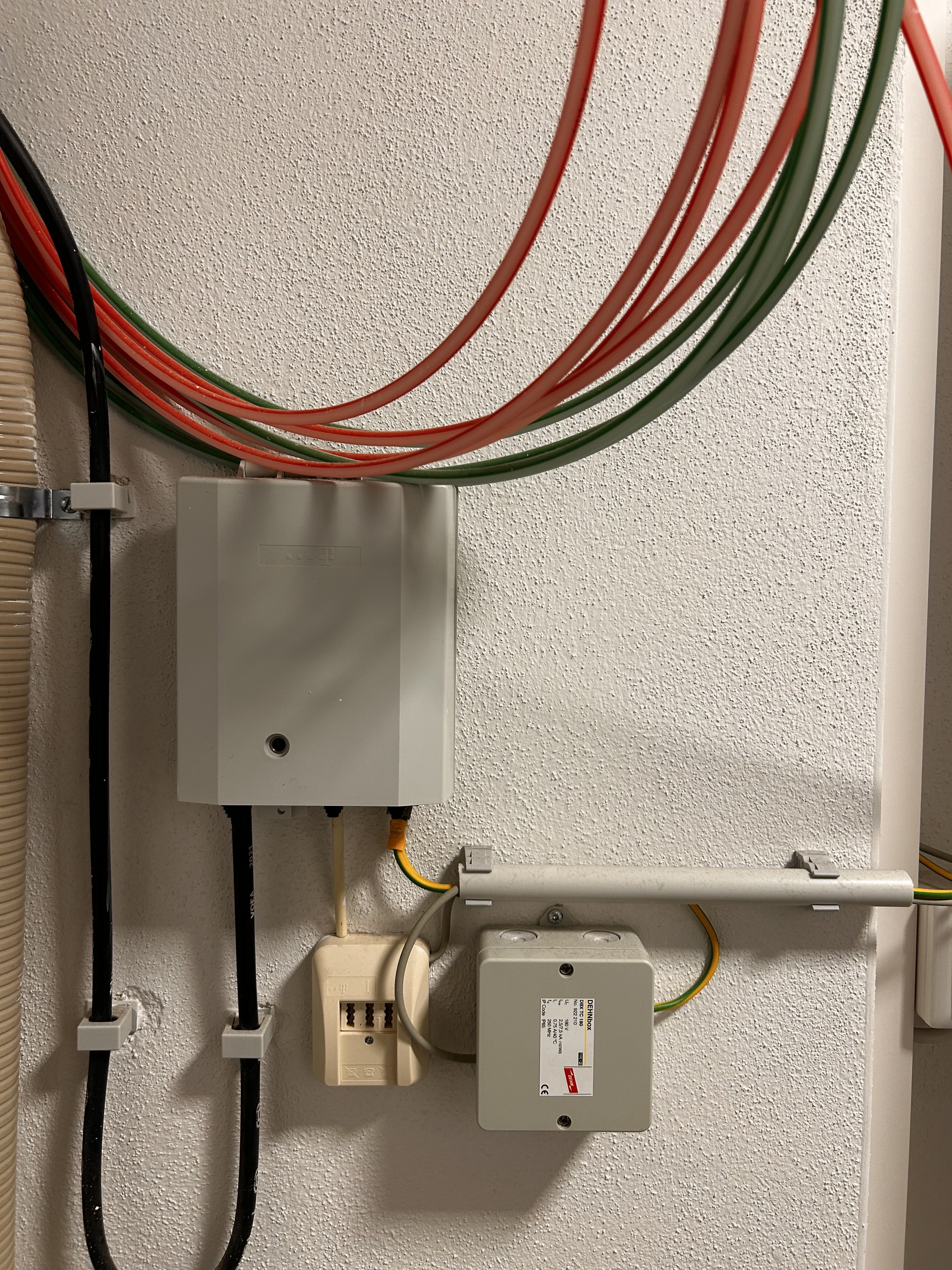

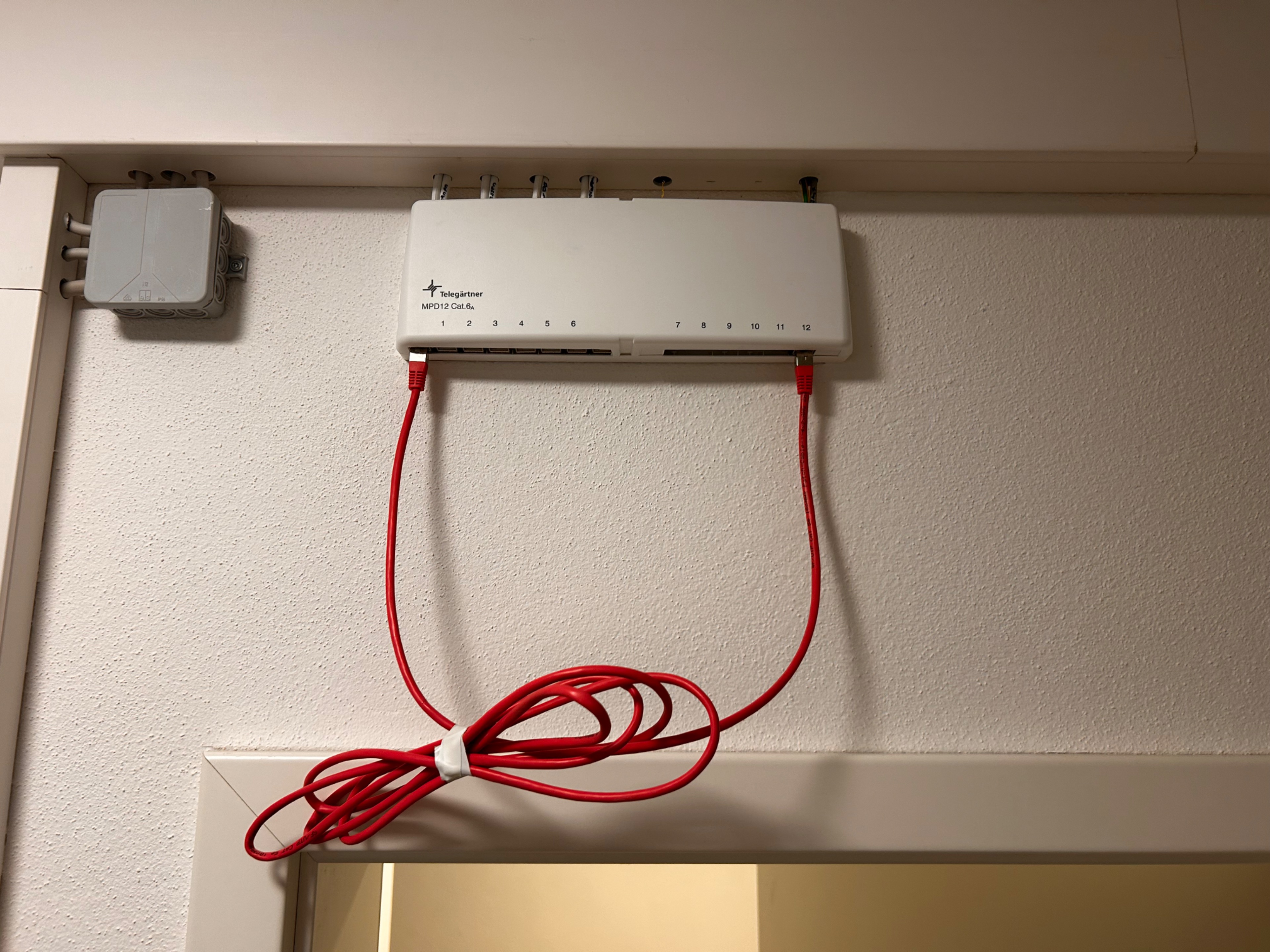

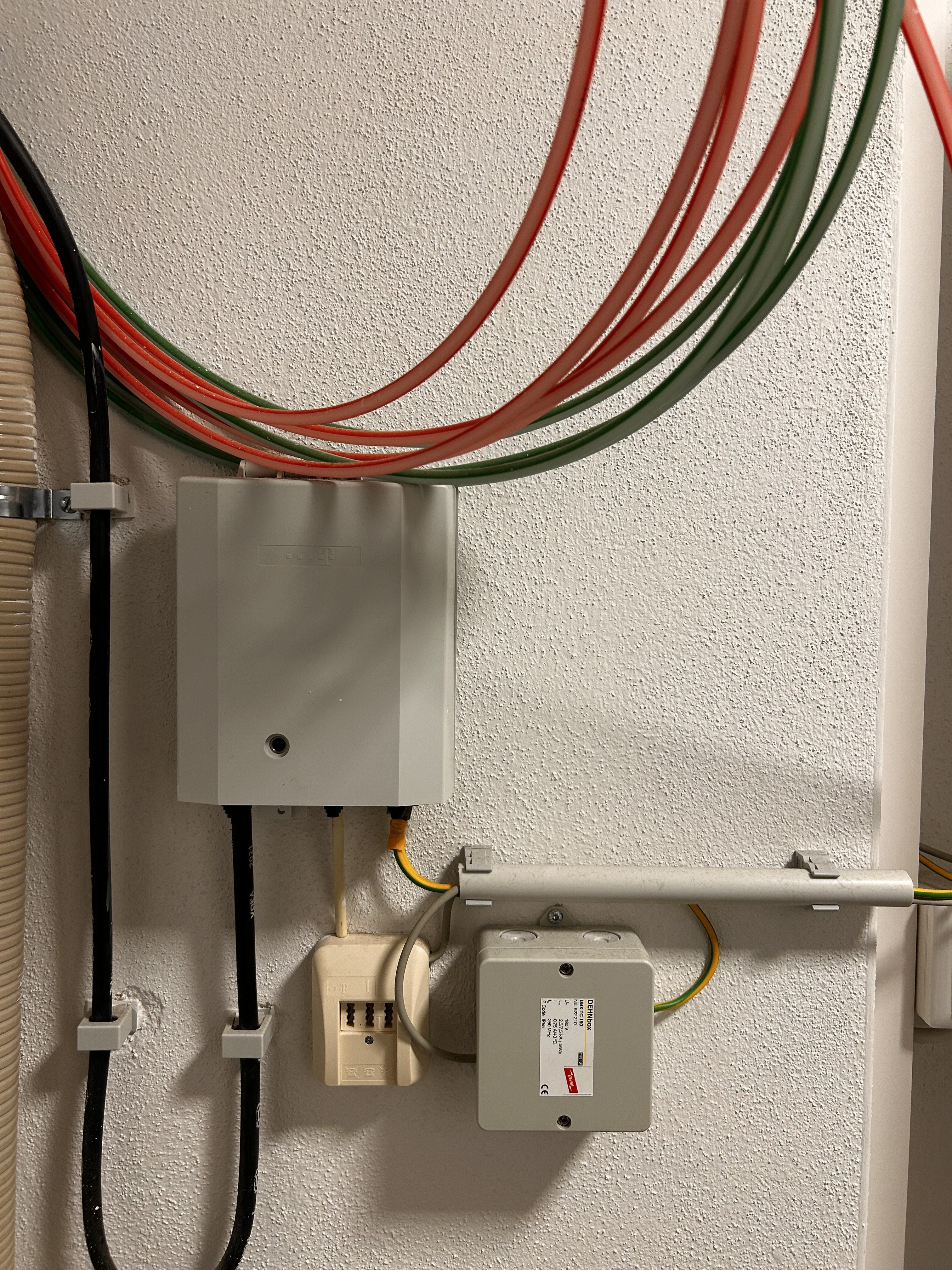

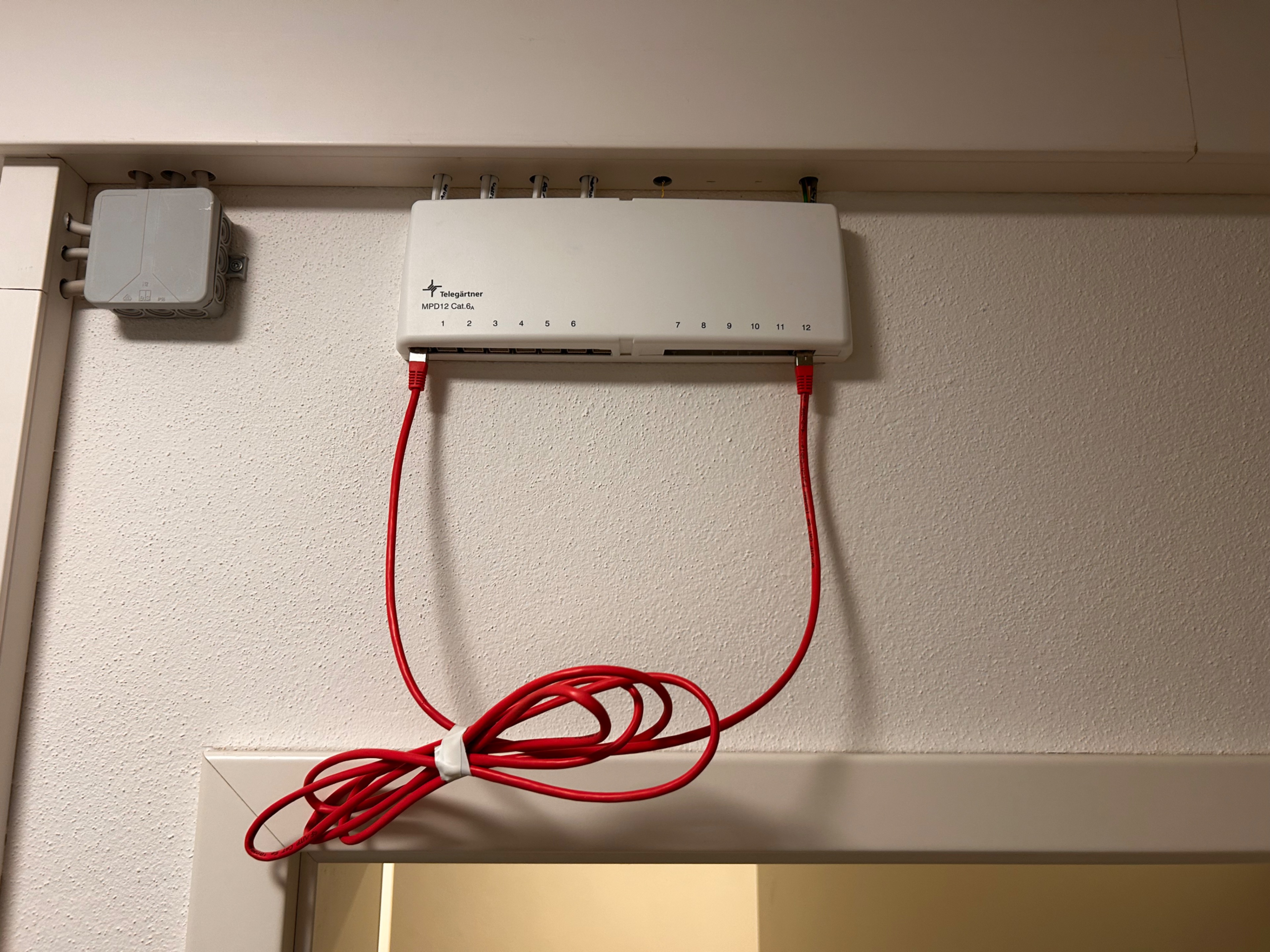

Weder an der TAE-Dose, och am Patchfeld ist irgendwas angeschlossen. Das rote Kabel hat ja beide Enden dort eingesteckt.
P.S.: Da es nun ja doch funktioniert, kann dann wohl nur eine Leitung von der TAE-Dose hinten auf das Patchfeld gehen und das rote Patchkabel leitet das Signal dann von dem zugehörigen Anschluss an den weiter, der ins Wohnzimmer führt. Eher eine ungewöhnliche Verkabelung. Ich hätte ein Kabel von vorne eingeführt und in die TAE-Dose gesteckt.
Eventuell vorhandene andere Dosen in der Wohnung sind so aber nicht angeschlossen, dazu fehlt dort ein Switch und vom Router im Wohnzimmer mĂĽsste eine Leitung zurĂĽck in den Keller fĂĽhren.

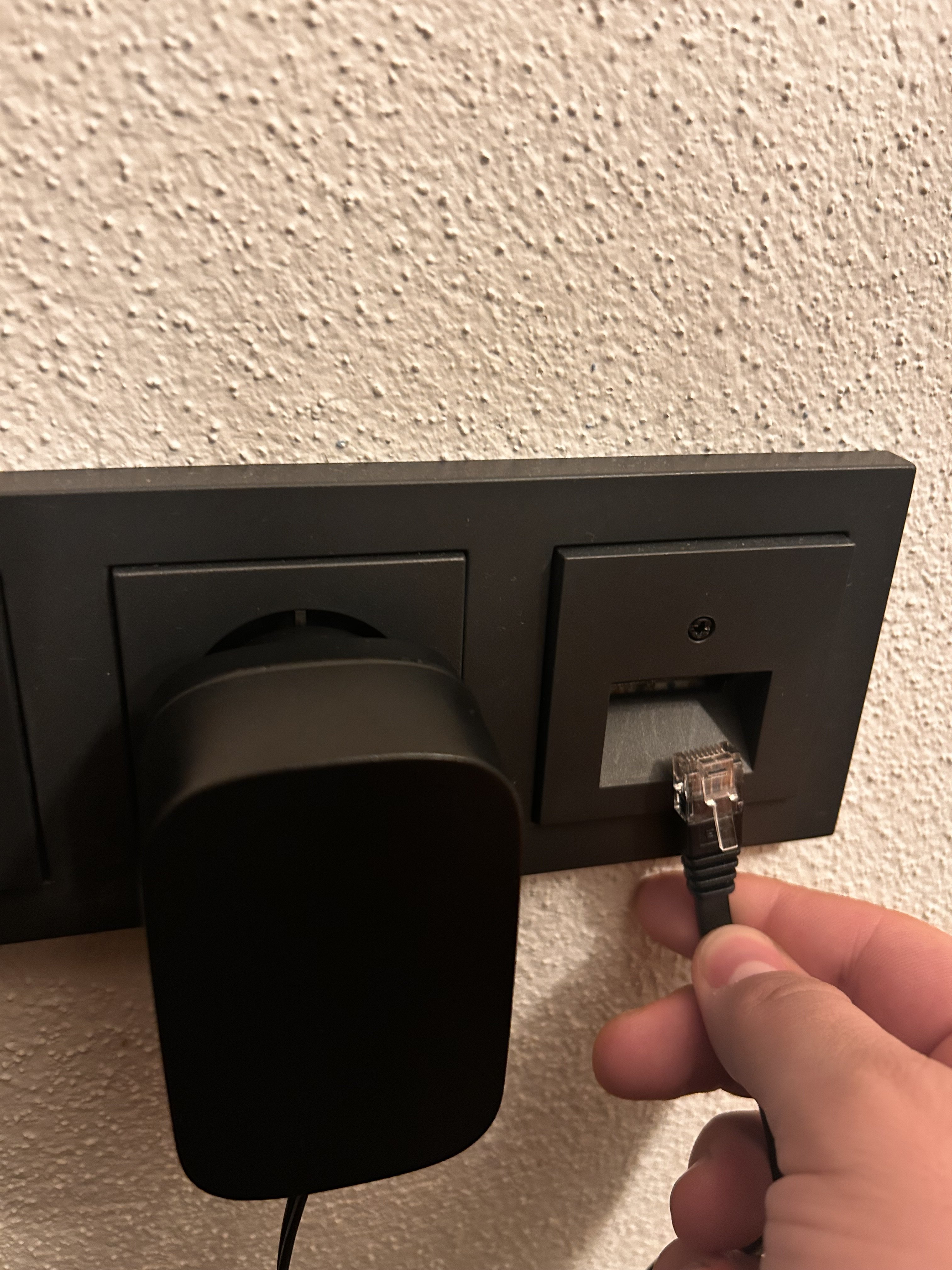

ist halt leider nicht der selbe anschluss. Kann ja kein Lan Kabel in ein DSL anschluss stecken…
Wie gesagt hat die Vormieterin am selben Port ihren Router gehabt. Daher schließe ich, dass es bei mir ähnlich funktionieren sollte
WAN ist WAN und DSL ist DSL. ChatGPT erzählt Quatsch, du musst den DSL-Port auf jeden Fall nehmen. Viele andere Modemrouter haben deshalb RJ45 auch am DSL-Port, dann kann man da ein normales Netzwerkabel nehmen. Du hast kein RJ11-Kabel?

Das im Keller hat der Telekom Techniker so gemacht. Das rote Kabel verteilt das Signal auf alle Lan Ports im Haus
Es geht nicht um korrekte Stecker, sondern funktional richtige Verbindungen. Am WAN-Anschluss ist kein DSL-Modem, wie hier schon gesagt wurde. Es geht ohne externes Modem nur am DSL-Anschluss.
Nein.

Ein RJ11 kabel habe ich, das kann ich aber doch nicht einfach in den Lan stecker steckenđź‘€

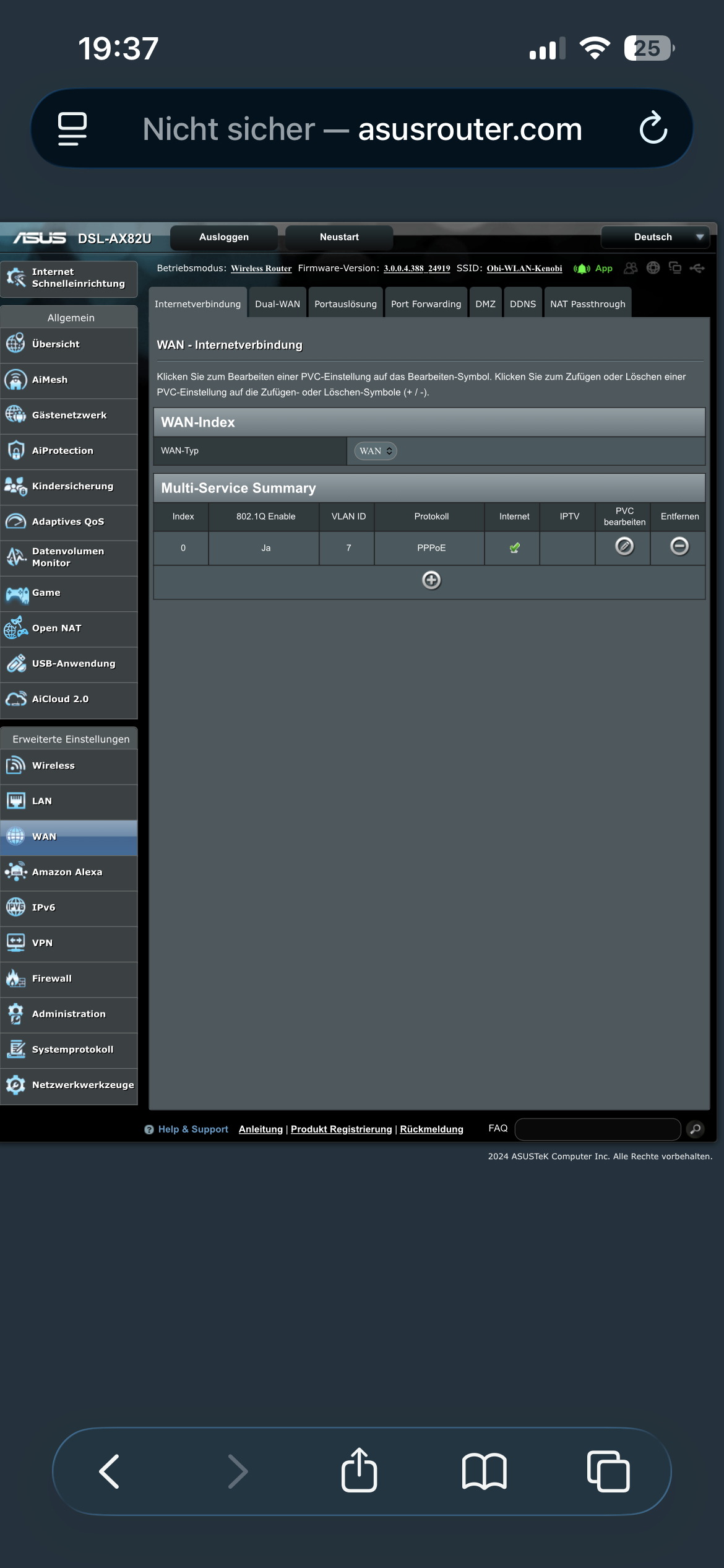

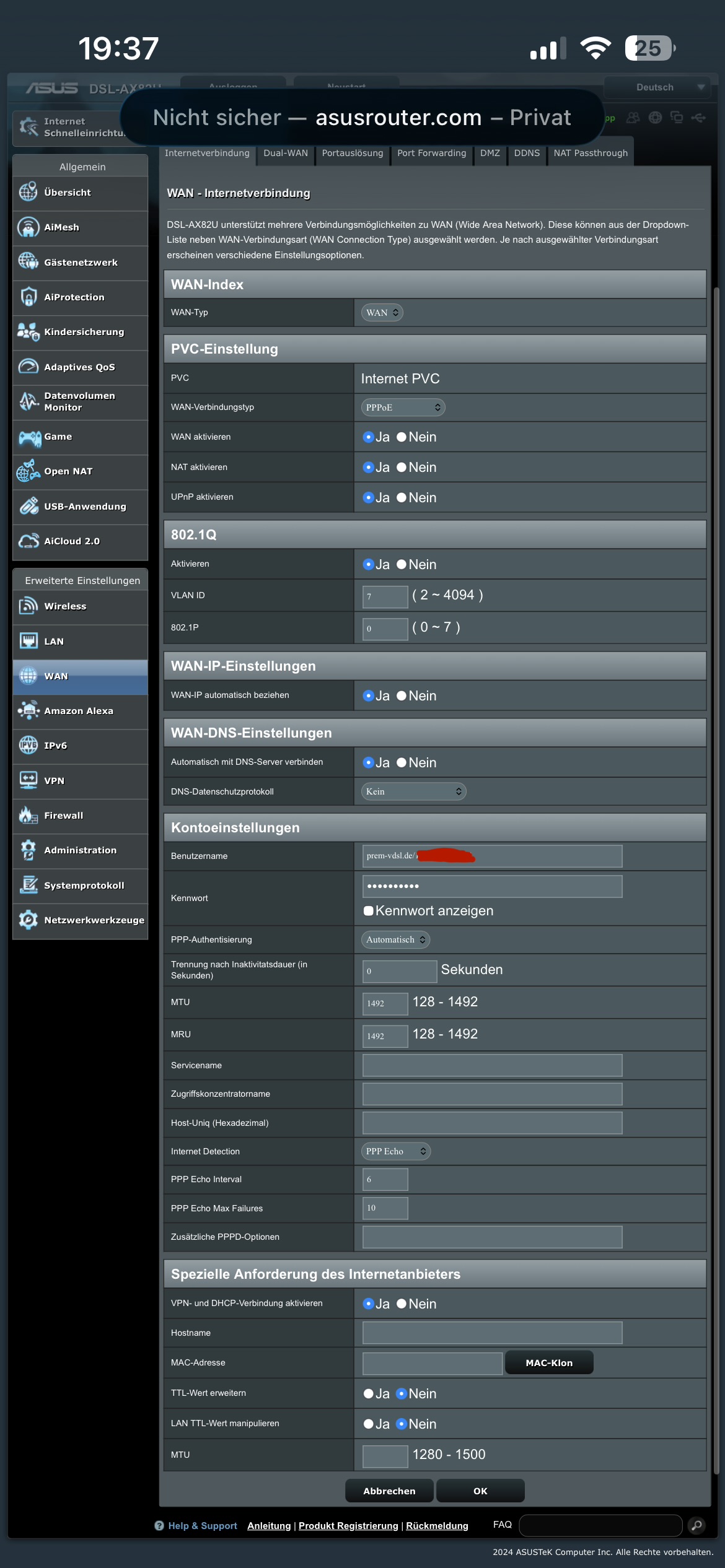

Ansonsten noch unter IPTV:
ISP Profile manual
Internet VID 7
Doch das geht.
Allerdings ist an der TAE unten ja garnix angeschlossen, wie soll also ein DSL Signal oben ankommen und hast du ĂĽberhaupt DSL gebucht auf dem Anschluss?
Geht es ĂĽberhaupt um DSL? Auf dem Bild mit dem TAE Anschluss sieht man lauter Glasfaser Microrohre...

Danke, an alle die versucht haben das Problem mit mir konstruktiv zu lösen. Ich habe das DSL Kabel an die Lan-Steckdose gesteckt und diese dann in den DSL stecker am Router.
Jetzt geht es.

Na geht doch. So wie Du es anschließen wolltest wäre es nur gegangen, wenn VOR dem Router ein DSL-Modem gewesen wäre (Keller oder nach der LAN-Dose) und Dein Router somit nur Router ohne Modemfunktion gespielt hätte.
Innerhalb der TAE Dose geht ein graues Kabel zum Patchfeld auf Port 12. Sieht man rechts oben die TAE verlassen.
Auf dem Bild mit dem Patchfeld ist auf dem Kabel oberhalb Port 12 noch eine Beschriftung (Zuleitung?) erkennbar.
Ist natĂĽrlich einfacher zu sehen, wenn man weiĂź das es nun funktioniert.
Interessant wäre noch ob das Patchfeld korrekt mit der 1. TAE verkabelt wurde (in Reihe [d.h. das abgehende Kabel zum Patchfeld auf Klemme 5/6 der TAE], nicht parallel) - dazu müsste man die Abdeckung der TAE abschrauben und ein Foto vom Innenleben machen.
