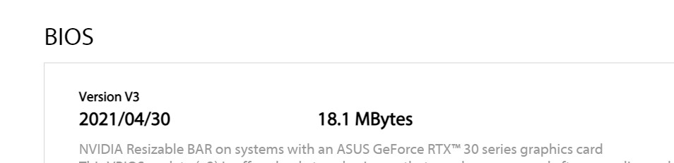

Asus RTX3070_V3 Bios Update Programm beendet immer mit "the program is already running" a
Neustart, abgesicherter Modus, als Admin ausgeführt, alle Graka Tools deaktiviert,
P.S.: Beachte auch die verschiedenen angepinnten Themen und die Forensuche. Möglicherweise findest du da bereits die Lösung zu deinem Problem.
ja alles deaktiviert.
RTX3070_V3

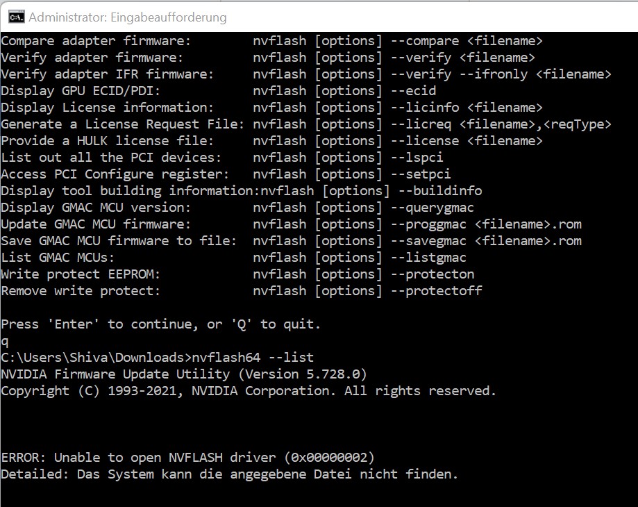

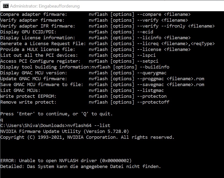

das komische ist das ich auch mit NVflash64 keine Befehle absetzen kann :(
ich kann NVflash64 in einer CMD-Admin eingeben und bekomme dann auch alle Befehle gezeigt.
Wenn ich dann aber NVflash64 --list eingebe kommt folgende Fehlermeldung

Takemy5 schrieb:
jegliches "Störfeuer" ist weg :)
sieht eher nach einem NVFLASH64 Fehler aus. also es hat mit deiner karte nichts zu tun, eher inkompatibilität von nvflash64 mit windows 11, oder die version ist fehlerhaft
in gpuz erkennt der ja auch das bios (samt inhalt), und den slot auch
aber ich hab kein windows 11, evtl. mal foren durchforsten oder reddit ob da schonmal jemand drüber gestolpert ist
btw: warum willst du list benutzen hast du mehrere Grafikkarten drin?
wenn ja, ein weiteres indiz dafür das nvflash nicht funzt, weil er ja gar keine slots erkennt
