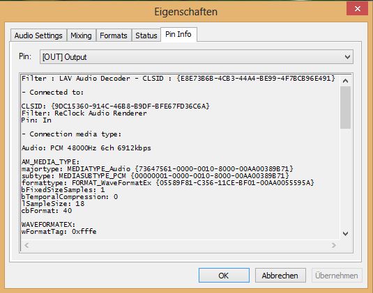

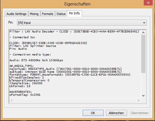

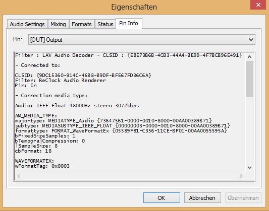

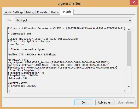

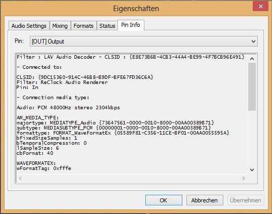

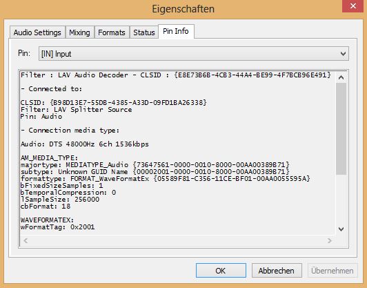

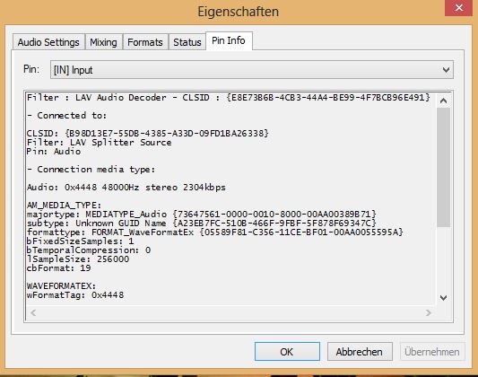

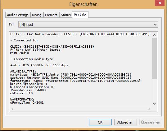

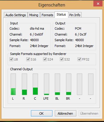

oguz82
Habe mal paar Screenshots gemacht von den Eigenschaften des LAV AUDIO Decoder unter: PIN. wobei erste Tonspur PCM STEREO ist und die zweite Tonspur DTS-HD MA
Bin noch nicht ganz schlau geworden aus der DTS HD PIN OUTPUT anzeige, denn es ist genau die doppelte Bitrate von 1536kb/s Decodiert in Stereo würde es ein Sinn ergeben.
Aber vielleicht ist es auch 3072kb/s High Resolution in Stereo währe auch super.

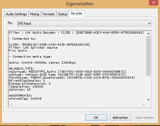

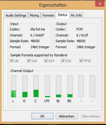

Mit guter Unterstützung von einem HiFi Forum Kollegen, habe ich eine Lösung für DTS HD PCM Gefunden...
Das Ergebnis Kann ich auch gerne hier posten und bei Fragen zu dieser Lösung könnt Ihr gerne schreiben.
Mit guter Unterstützung von einem HiFi Forum User, haben wir die richtigen Einstellungen gefunden und ich wollte es einfach nochmal hier als Ergebnis posten.
MfG.
die letzten drei Bilder sind die Ergebnisse.
Auf dem letzten Bild sieht man, dass die Bitrate bei LAV AUDIO PIN INFO OUTPUT fast auf 7000kbps ist (DTS HD MA DECODIERT und in PCM ausgegeben)
bei der gleichen Option: PIN INFO INPUT wundert mich aber trotzdem das dort nur 1536kbps adressiert wird !!!
Aber mich freut es jedenfalls endlich mal gute Ergebnisse zu sehen:-)
