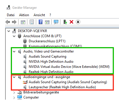

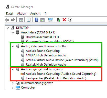

  1. Treiber des Onbord-Sound, sowie Soundtreiber der Grafikkarte (Gainward GTX1050 ti), über den Gerätemanager deinstallieren.
    Hier mal ein Bild, was ich an Geräten/Treibern, auf meinem PC, gefunden habe:
    779999
    Die Geräte/Treiber, im grünen Kasten, werde ich auf jeden Fall deinstallieren. Unklar bin ich, ob ich die Audioein-/Ausgänge auch deinstallieren sollte.

Nimm die Uni Xonar Treiber und nicht die Asus Treiber. Die Asus Treiber machen nur Probleme..und btw. du machst es dir wirklich sehr kompliziert ;)
Soundkarte einbauen, Treiber installieren, fertig.
Den ganzen anderen Unfug kann man sich sparen.
du musst die anderen Sound Treiber nicht deinstallieren - damit würdest du die ja stilllegen
Karte rein
Stromstecker ran
Rechner starten und Asus Treiber installieren
Im Windows Sound Menü - die Asus als Standardgerät auswählen
fertig

Ja, kann sein. Aber ausgerechnet der Verkäufer hat, in einem Begleitschreiben (auch) auf mögliche Probleme hingewiesen und weitgehend den o.g. Weg empfohlen.

Uijuijui ..... Hat alles wunderbar geklappt!
780087
Und zur Belohnung darf ich jetzt grad Keith Jarret u.a. besonders schön "Live in Montreux" hören!
Watn Unterschied zu der internen "Geräuschlösung" .....
