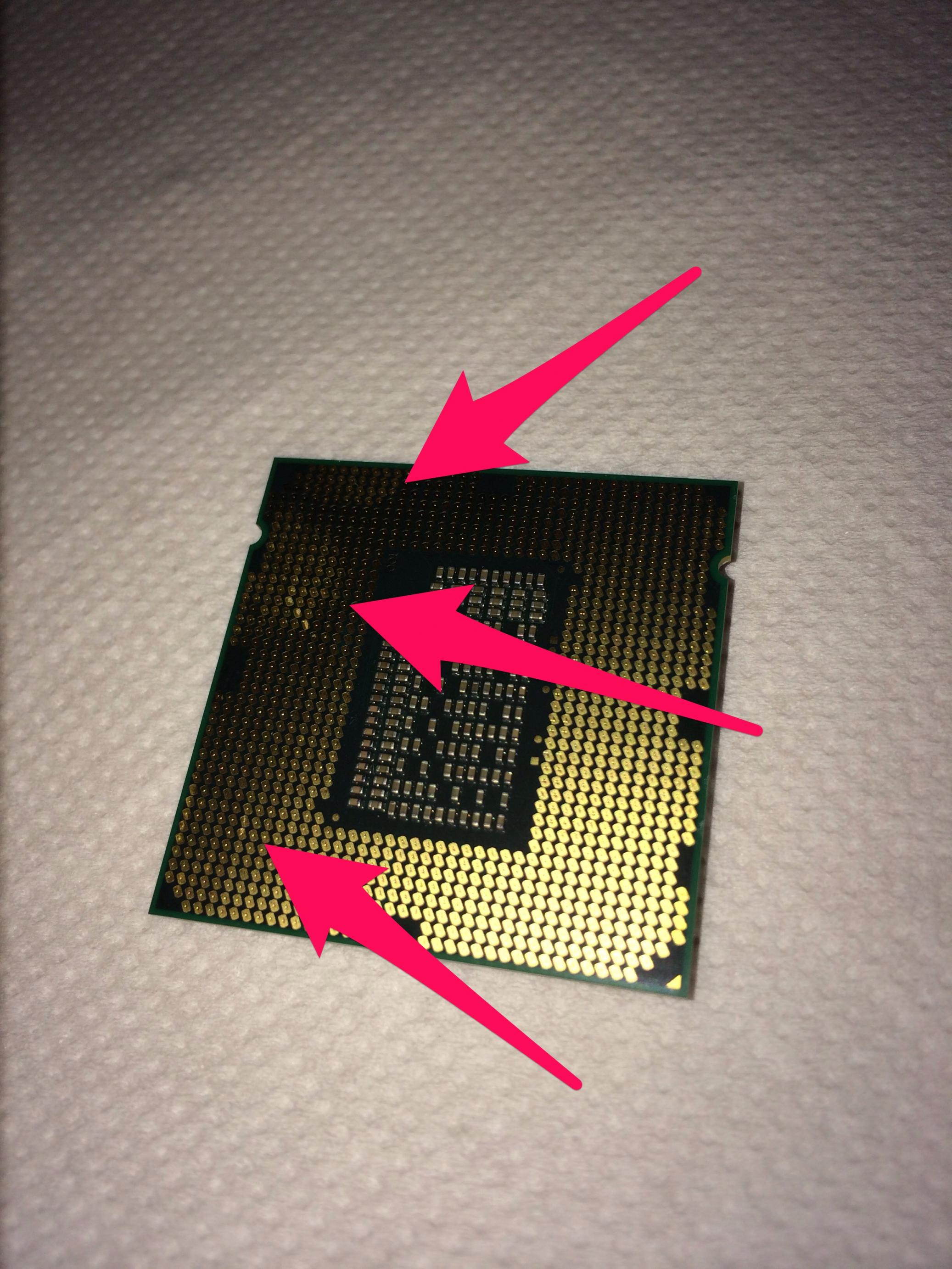

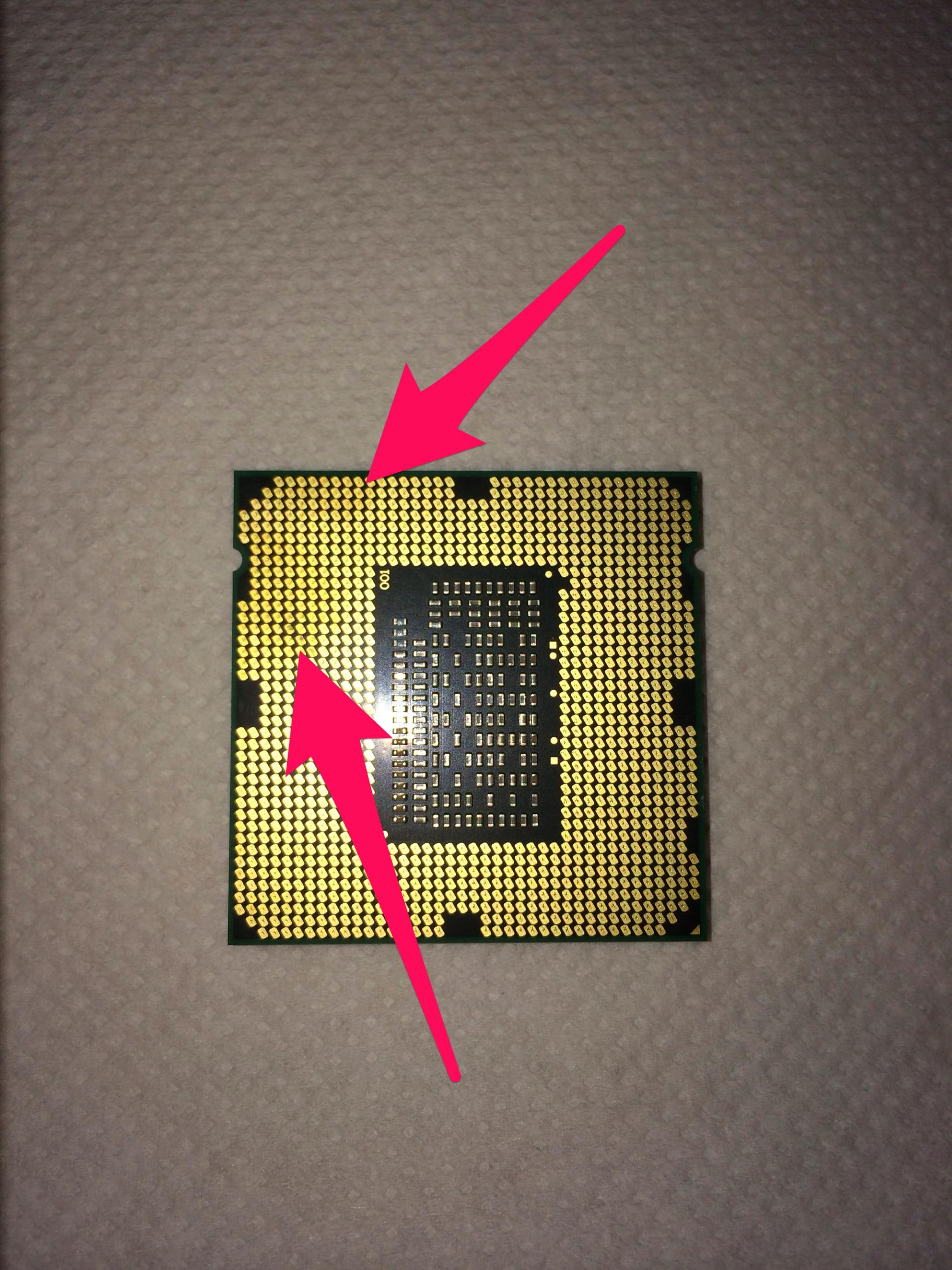

also ja die CPU ist mir blöderweise auf den RAM Steckplatz gefallen :D
was?! haha na toll -.-
und ja ich wollte die Thermalleistpaste neuauftragen weil ich die Wakü ja von der CPU runter nehmen musste..
wie es aussieht, wird deine CPU nicht mehr korrekt erkannt, aufgrund der versauten einzelnen Stellen auf deinen Screens.. Da Wärmeleitpaste kein elektrischer Leiter ist, fehlen nun diese einzelnen Pin-Punkte und das wars dann. entweder schaffst du es, diese wieder richtig sauber zu bekommen oder du darfst dir eine neue CPU kaufen.
Zudem, wie hast du es geschafft, dass genau auf dieser Seite wärmeleitpaste drauf gekommen ist??? normalerweise ist die auf der anderen Seite drauf. und wieso tropft die????? was ist das für paste (Name)?
was den RAM-Fehler angeht, da dir die CPU auf den RAM-Steckplatz gefallen ist, prüfe ob dort nicht auch noch deine komische Paste in den Steckplatz getropft ist, denn dann wird der dortige RAm ebenfalls nicht mehr richtig erkannt...
Da hast schön was angerichtet, aber bezüglich Wärmeleitpaste, da diese meiner Meinung nach nicht tropfen kann (zu Zähflüssig) und diese ansich auch nicht ätzend wirkt (es gäbe Schutzhinweise auf der Tube), staune ich, dass du diese leichten verätzungen auf den Pin-Plätzen hast... Denn auf dem DIE beim CPU-chip, wo sie normalerweise hin kommt, bekommt man sie ja auch immer rückstandlos weg... Irgendwie hast du dir da die Pin-Plätze mit was anderem versaut..
Womit hast du diese paste denn abgewischt???
Nimm alkohol oder Spiritus und mach mal die die CPU an der Unterseite sauber, ruhig großzügig drauf damit, das verdunstet problemlos, dann noch etwas in den eventuell versauten RAM/Steckplatz und mit Druckluft leicht wieder rausblasen, dann sollte es wieder gehen.
