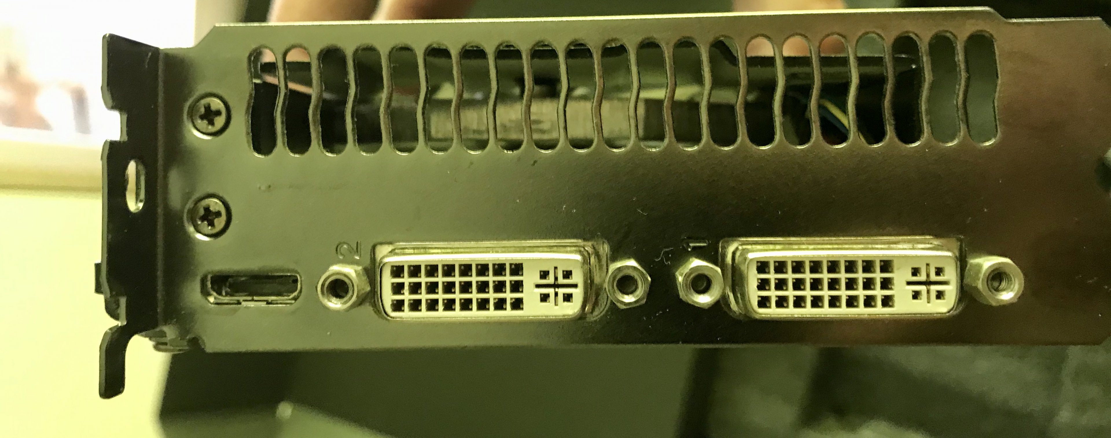

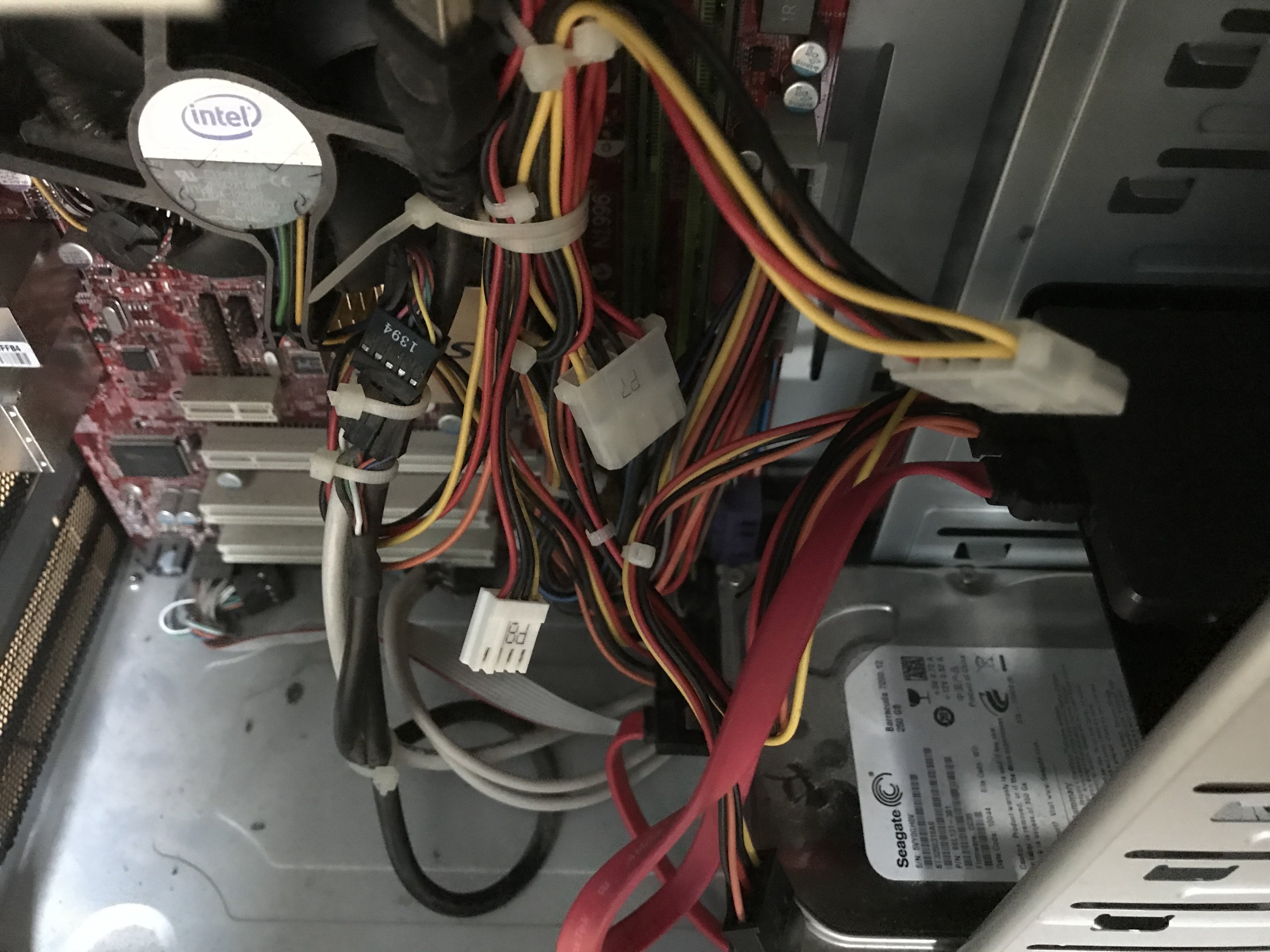

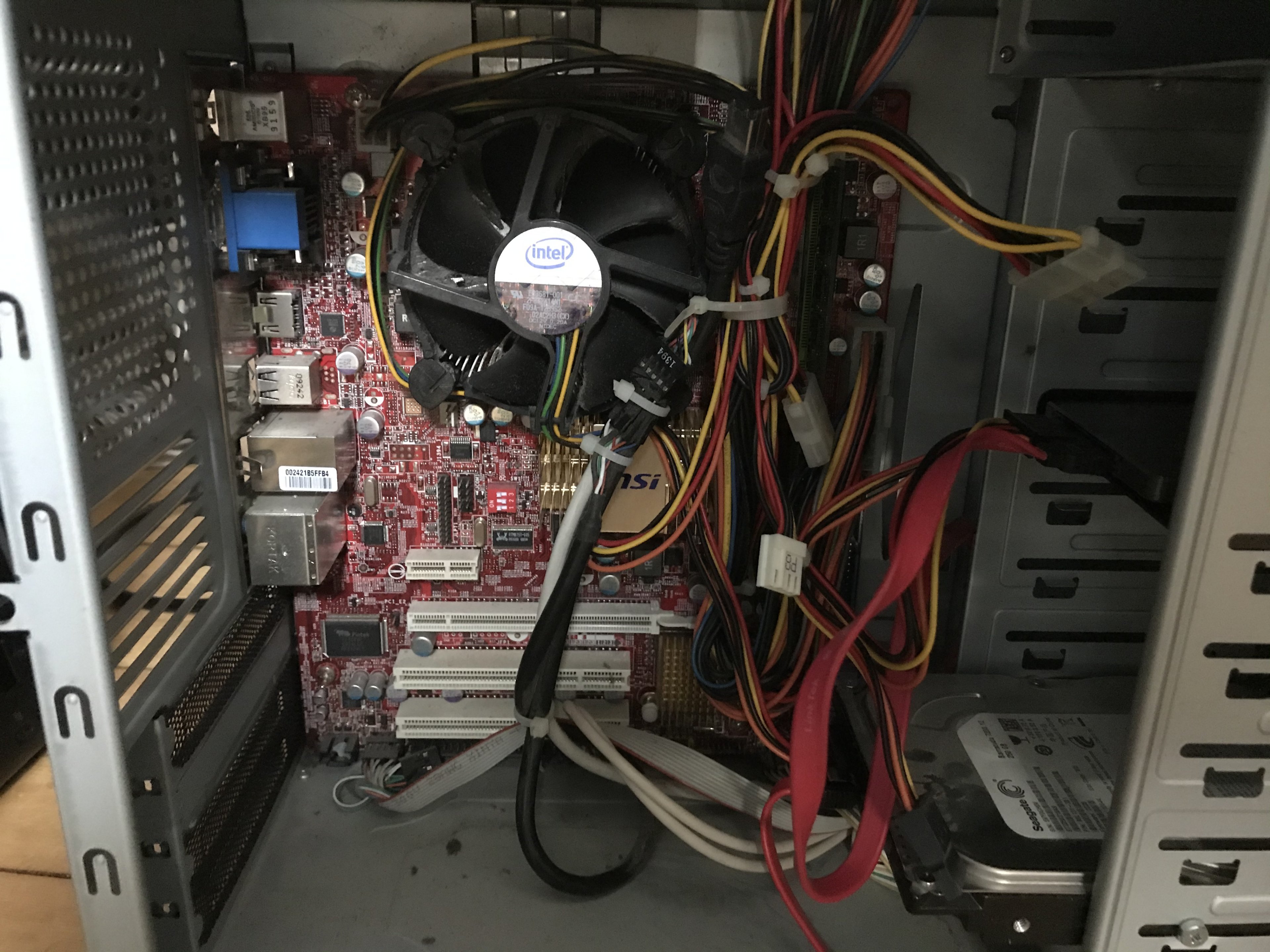

Hallo, ich habe eine Frage:
in meinem Besitz ist eine ASUS GeForce GTX 560 Ti DirectCU II (1280 MB)
(gebraucht) Grafikkarte.
Diese lief bis vor ein paar Tagen noch einwandfrei als Teil eines PCs bei
meinem Sohn.Auf dem Dachboden habe ich noch einen PC ohne extra Graka.
Ich frage mich, ob ich diese dort einbauen könnte, verstehe aber nicht wie es geht diese mit dem Netzteil zu verbinden.
Wer kann helfen ?

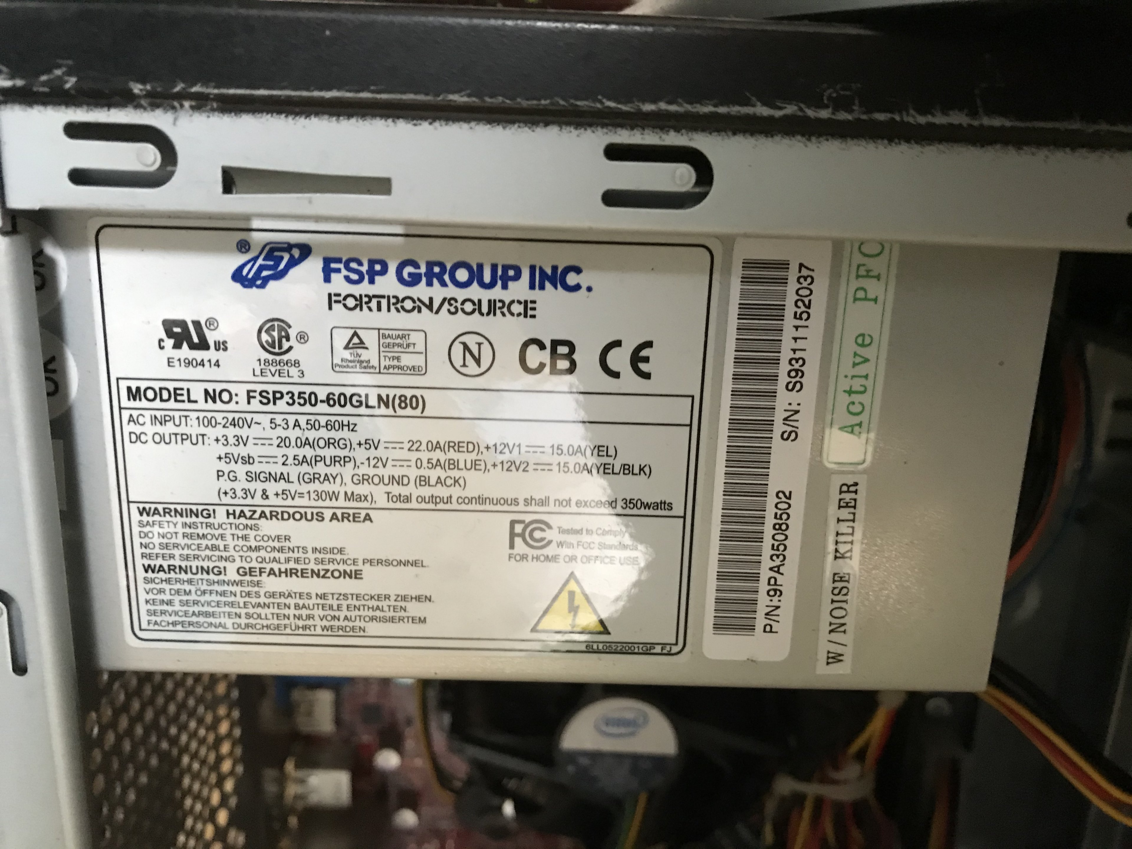

Das Netzteil scheint keinen Stromanschluss für Grafikkarten zu haben. (6pin bzw 8pin Stecker)
Ist auch nur ein schwaches 350W Netzteil für Office-Rechner.

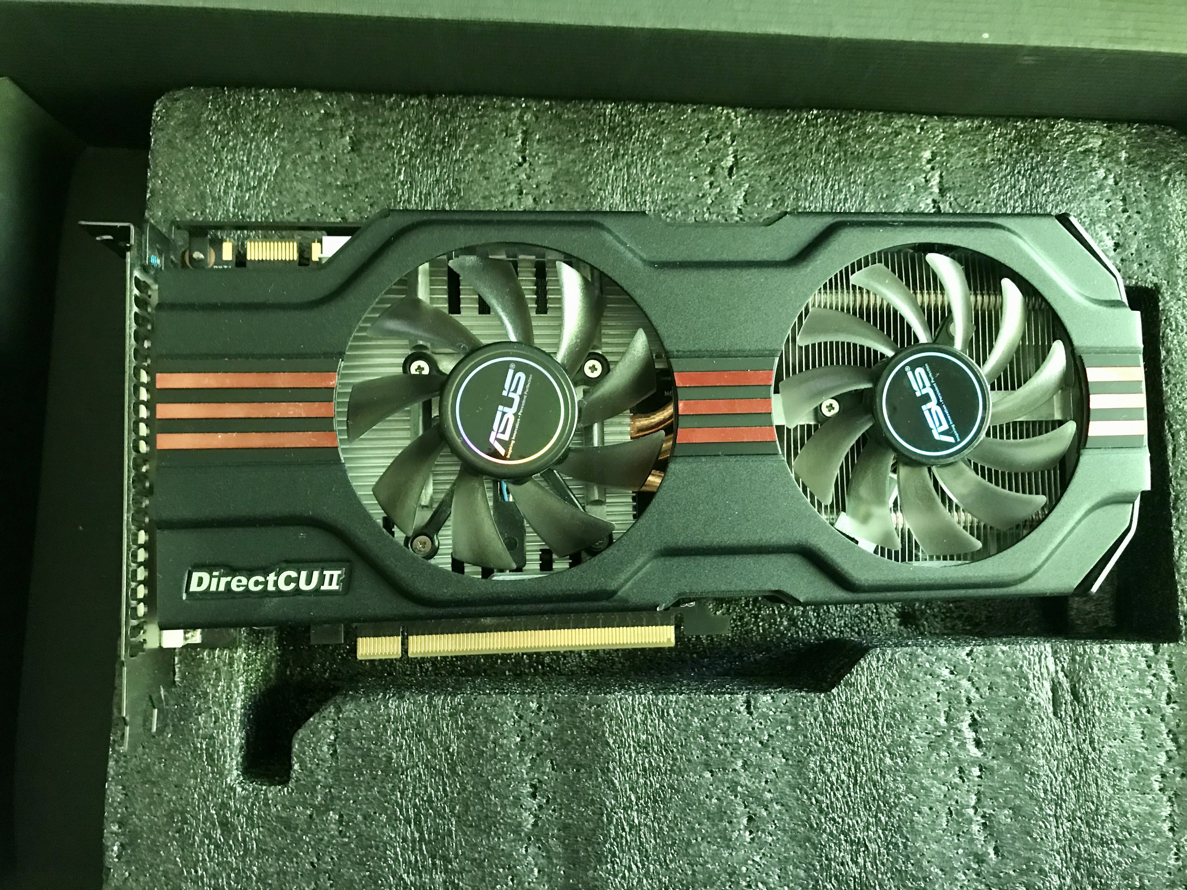

Die Grafikkarte braucht laut Hersteller 2x 6-Pin PCIe-Stecker. Kann natürlich sein, dass das Netzteil die gar nicht hat.
sauber garned.
weil das netzteil keine pci-e stromanschlüsse hat, zu alt und zu schwach ist.
von der verwendung molex-->pci-e 6pin rate ich ab. und die karte hat zwei davon.
was bedeutet: die karte will 150w sehen

Zuerst mal: Das Netzteil ist kein Qualitätsprodukt und Du solltest darüber nachdenken, es nicht zu verwenden.
Weil es grau ist und nicht BQ drauf steht?
Reaktionen: Xippe, adAstra, Sahit und eine weitere Person
Fsp Group Netzteile Sind in der Regel gute Produkte, haben manchmal zu kurze Kabel, aber sonst, durchaus Stabil und Definitiv ein Qualitätsprodukt
Reaktionen: konkretor und Sahit

Es hat wohl auch nur einen 6+2 Pin Anschluss. Du müsstest also einen Adapter nehmen von 8 auf 2* 6 Pin.
Von dem Netzteil würde ich aber abraten, weil es schon beim Kauf schlecht war.

fsp ist in ordnung, die erzeugen abermillionen netzteile für abermillionen business machinen.
dieses ist halt 15j+ alt, und taugt nicht für eine 10j alte graka mit stromanschlüssen.

CPU Intel Pentium Dual Core E5400 @ 2.70 GHZ
Socket 775 LGA
RAM 4 GB DDR 2
Mainboard: MSI G41TM-E43 (MS-7592)
Win 10 64 bit läuft auf einer 128 GB SSD
Also bei dem PC lohnt sich keine neues Netzteil bzw die Graka da einzubauen um zu versuchen Fortnite zu spielen. Zu wenig RAM, die CPU zu langsam. Das wird selbst auf Low bei 720p keinen Spass machen.
Was jetzt "alte" Spiele angeht ( so aus XP Zeiten ), da könnte was gehen, allerdings laufen viele aus dieser Zeit nicht auf Windows 10 ( ausnahme die GOG Games, oder z.B. die alte C&C Reihe im Origin Store ).
Wenn du also einen Retro PC bauen möchtest, könnte sich ein passendes neueres Netzteil für dich "lohnen". Du musst halt wissen ob sich die Investition für dich rentiert. Ich persönlich würde das nur machen, wenn ich wirklich einen Retro PC bauen würde, dann aber auch mit Windows XP drauf, also so richtig Retro.
