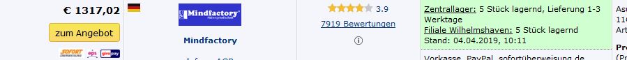

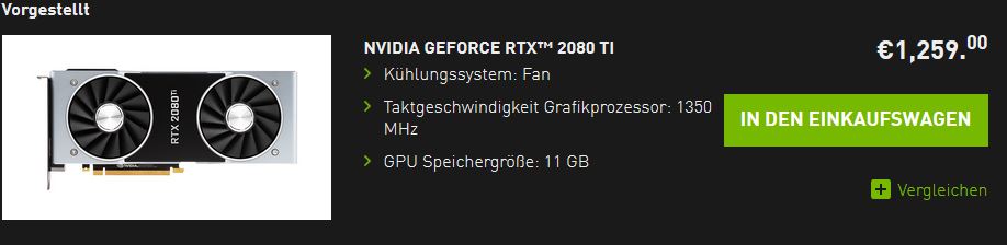

Edit: wobei.....ne, ich kanns verstehen. Seit den RTX Karten hat Nvidia ja einiges anders gemacht in der Vermarktung der Karten. Denn wenn ich sehe, dass die selber für Ihre laute Founders 1259,-- € haben wollen, ich aber für 1317,-- € eine Strix OC bekommen kann....
Edit2: wo ich diese Preise grad wieder sehe, wird mir bewusst, wie krank das geworden ist. 1300 € für ne Graka....und es ist nicht einmal eine Titan :freak:
