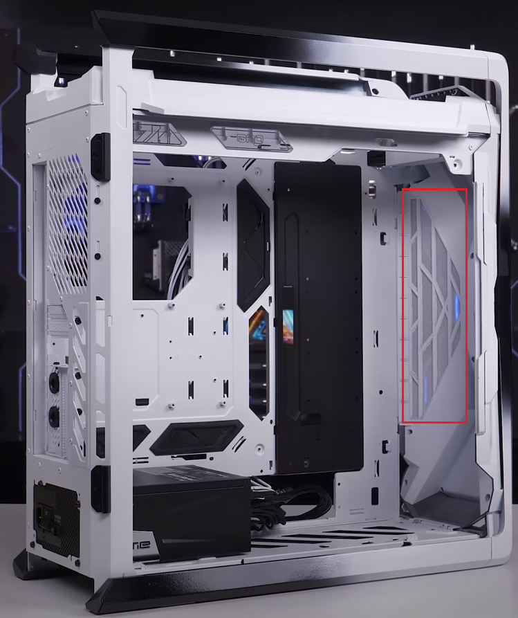

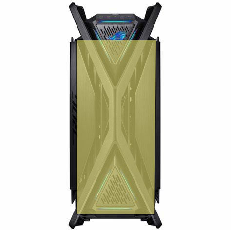

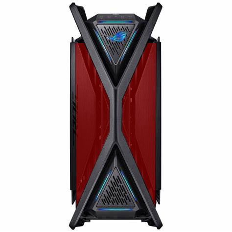

Hallo zusammen, die Frage geht an die Asus Hyperion Besitzer.
Ich überlege momentan, ob ich auf das Hyperion umsteige. Ich habe mehrere Reviews angeschaut aber kein Bild / Video gesehen, bei dem die Front-Fans ausgebaut wurden.
Die Frage betrifft den Lufteinlass in der Front. Die Staubfilter haben die Trapezform (rot). Ist das gleichzeitig auch die maximal mögliche Fläche für den Lufteinlass, oder ist unter dem „X“ die ganze Front für den Lufteinlass offen (gelb)?
Wie zufrieden seid ihr mit den Temps und habt ihr Vergleichswerte zu eurem „alten“ Case im Bezug auf die Temperaturen?
Rein soll ein 7900x mit AIO und eine 4090.

Zu Deiner Frage:
Es sieht so aus, als wäre die gesamte vordere Fläche (bis auf das X) offen. Die beiden seitlichen Paneele verdecken aber etwas den Lufteinlass.

@Drewkev vielen Dank ! so ein Bild habe ich gesucht, aber nicht gefunden.
Ich denke dann ist das Hyperion raus - ich kann es so zwar nicht berechnen, aber gefühlt ist 40% der Fläche wegen dem"X" nicht für Airflow zur Verfügung. Schade. Das Helios ist wegen der Glasfront auch raus.
Danke für deine Hilfe!
