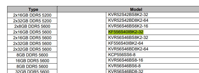

Laut dem https://www.asus.com/support/faq/1052316/ soll's der Speicher sein.

@jodd2021 nee wadde ma... hab bei SSDs geguckt 🤦‍♂️
KF556S40IBK2-32 hab ich, steht nach wie vor drin
Stimmt, hab ich auf die Schnelle übersehen.
Ich würde aber trotzdem mal ein anderes Kit probieren, die Blinkleuchte sagt: RAM.
