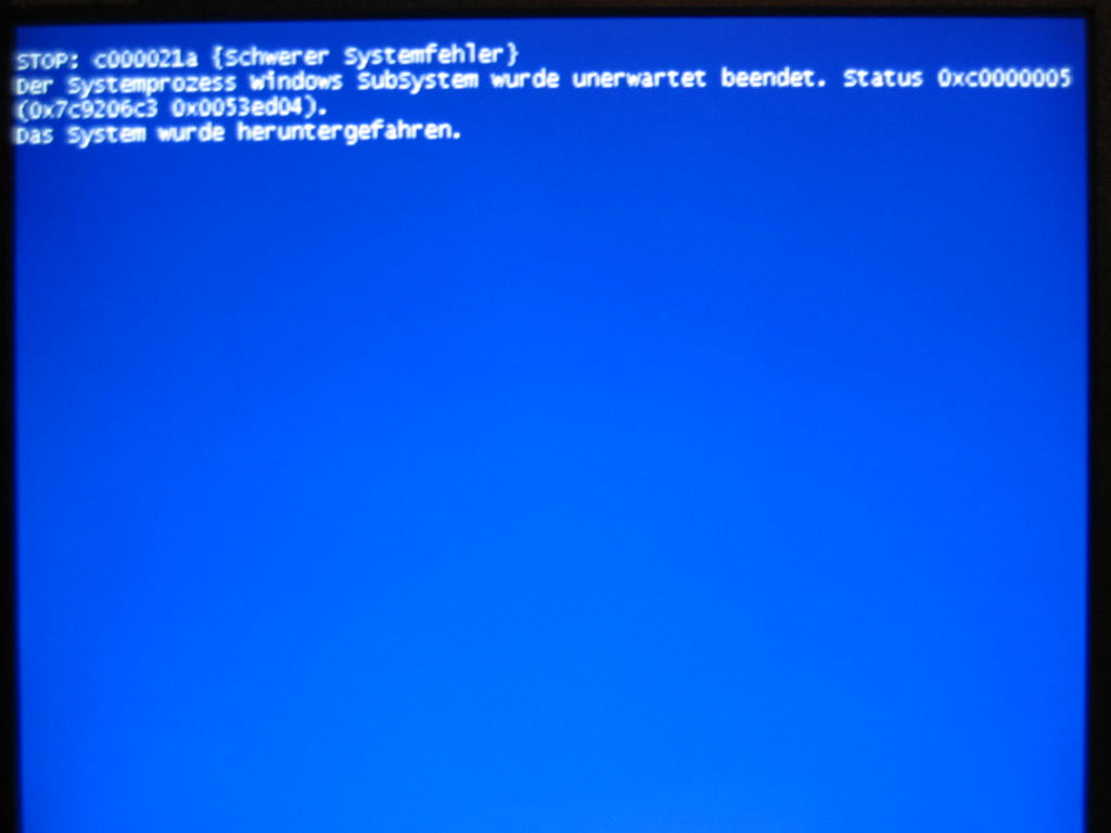

Hallo Leute,
hab ein Problem mit meinem PC. Seit ich gestern die neuste BIOS-Version von der Asus-Website auf das Board aufgespielt habe, stürzt es mir öfter ab. Im folgenden Bluescreen steht dann, dass ein Windows Systemprozess unvorhergesehenerweise gestört wurde oder so. Auffällig ist, dass dies nur passiert, wenn ich mit irgendwelchen Programmen (z.B. core temp oder PC Probe von Asus) versuche die Kern-Temperatur der CPU auszulesen. Manchmal passiert dabei nichts, manchaml schmiert er mir aber sofort ab.
Hoffe ihr könnt mir helfen. Vielen Dank schonmal im Voraus
lg bayer0407
so, nen screenshot konnt ich nicht machen, aber ich hab schnell mit der digicam fotografiert.
also everest hatte ich für kurze zeit auf dem pc, konnte meine cpu allerdings nicht erkennen und so hab ichs wieder gelöscht. in der zeit ist allerdings nichts passiert.
speedfan hatte ich noch nicht drauf, kann also nichts sagen.
edit: die BIOS-Version hab ich ja völlig vergessen: Das ist die 1215 von der Asus-Website. Hab das mit Asus-Update über Windows aufgespielt.
hier das bild

moin! hier -> http://www.jasik.de/shutdown/stop_fehler.htm bekommst du einwenig hilfestellung für STOP-Fehler. wenn du die seite durchsuchst nach c000021a bekommst du weiter unten nen hit. vielleicht kann dir das weiterhelfen.

danke für die Seite. Habe die angebotenen Lösungen abgearbeitet, leider half jedoch keine bei der Beseitigung des Problems. Dennoch vielen Dank!!!

übrigens scheint das wirklich nur dann abzustürzen, wenn ich mit core temp die kerntemperatur auslesen will. läuft 10 sekunden und dann ist schluss. speedfan, everest, pcprobe sowie cpu-z laufen absolut stabil!!!
lg bayer0407
nimm bitte coretemp 0.94 her, die 0.95er version verursacht auf vielen pcs probleme/abstürze.
bei mir startet der pc auch neu mit der 0.95
:freaky:
@ loidei
die Firma dankt, genau das wars. Seit der Neuinstallation keine Probleme mehr. Es muss also an der 0.95er Version gelegen haben.
